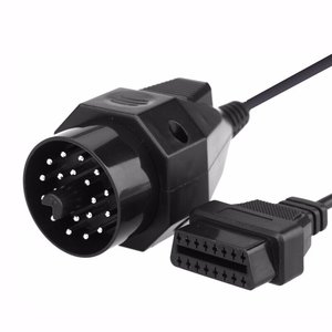

Om dure dealerbezoekjes in de toekomst te besparen (onderhoud gaan we natuurlijk zoveel mogelijk zelf doen) heb ik ook maar een OBD tool met bijbehorende BMWScanner1.4 software aangeschaft. Deze BMW heeft nog geen gestandaardiseerde OBDII aansluiting onder het dashboard, maar de oude dikke ronde stekker onder de kap, hiervoor heb je dus een verloopkabeltje nodig.
Best spannend om je auto voor de eerste keer uit te lezen (zou je eigenlijk voor een eventuele aankoop al moeten doen, maarja wist ik toen veel?), voor hetzelfde geld krijg je een waslijst aan fouten over je heen, of nog erger dat er wellicht met modulen geklooid is.
Gelukkig viel het aantal foutmeldingen wel mee, zeker als je fouten in "shadow memory" buiten beschouwing laat.
DME (ECU Motor) is in ieder geval foutloos, alleen de EGS (automaat) geeft één foutcode zonder beschrijving.
de A/C laat ook 2 fouten zien, één is de "AUC sensor" die dus logbungelt en iets over een AUX waterpomp.
Wat het allemaal precies betekend moet ik nog verder uitzoeken, vooralsnog maak ik mij geen zorgen:

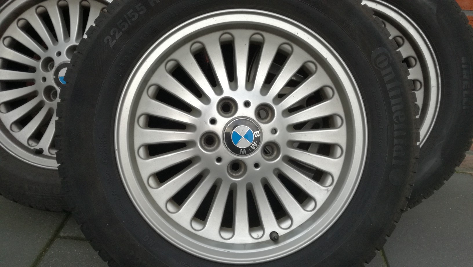

Zoals ik al direct aangegeven heb vind ik de Style-18 velgen die erop zitten spuuglelijk. Naar mijn mening moet een wiel een duidelijk velgbed en iets van spaken of zo hebben waarbij de 'spaken' dieper liggen, zoals bijvoorbeeld de hier overbekende Alpina Ronal velgen dat hebben.
Daarnaast vind ik de 5 spaaks Style-18 wielen veel te open.
Één voordeel hebben ze wel, ideale vorm bij schoonmaken.
Ook wil ik vasthouden aan de standaard 225/55R16 bandenmaat zodat comfort behouden blijft, en dan is er niet veel keuze in de verschillende velgen voor op een E39. Eigenlijk wist ik al meteen dat er dus Style-33 wielen moesten komen. Gelukkig zijn er in het verleden heel veel E39's verkocht met deze wielen erop, aanbod is er dus voldoende.
Ik heb een set kunnen bemachtigen die nog geen opknapwerk behoeven en dicht bij huis te koop waren. Laat ik het zo zeggen, ze zien er nog veel beter uit dan de velgen op mijn beide mazda's 6 na 5 jaar, niet dat die schade hadden, maar wel veel meer last van losbladderende lak en zo.
Dit zijn ze geworden:
Ze hebben uiteraard gebruikssporen, maar daar zie je na een paar keer remmen al niks meer van.
Nieuw rubber voor erop is ook in bestelling, onze keuze wederom All season Klebers omdat ze zo goed bevallen op de E12.
Ondanks dat het nieuwe rubber nog onderweg is, heb ik ze alvast gemonteerd, veel beter zo:
(jaja, snel fotootje waarbij het achterwiel in een kuil staat)

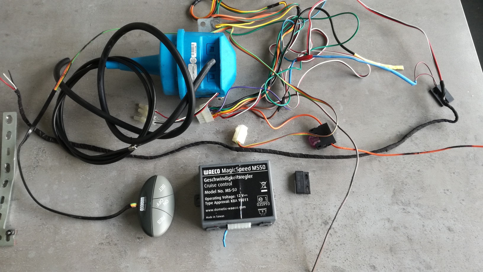

MagicSpeed delete
Dezelfde badmuts die de trekhaak bekabeling had aangesloten heeft er ook een after market cruise control in geknutseld, een Waeco MS50 MAGICSPEED.

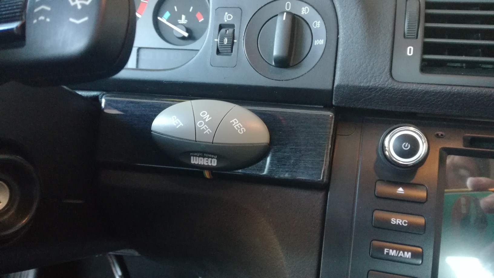

Nou deze MagicSpeed was werkelijk magic, alles wat hij deed was een LED oplichten op het bedienpaneeltje als je hem aan zet, verder niks.
Het bedienpaneeltje zit tegen het dashboard geplakt, bediening zonder op het paneel te moeten kijken lukt je niet, gevaarlijk ding hoor.

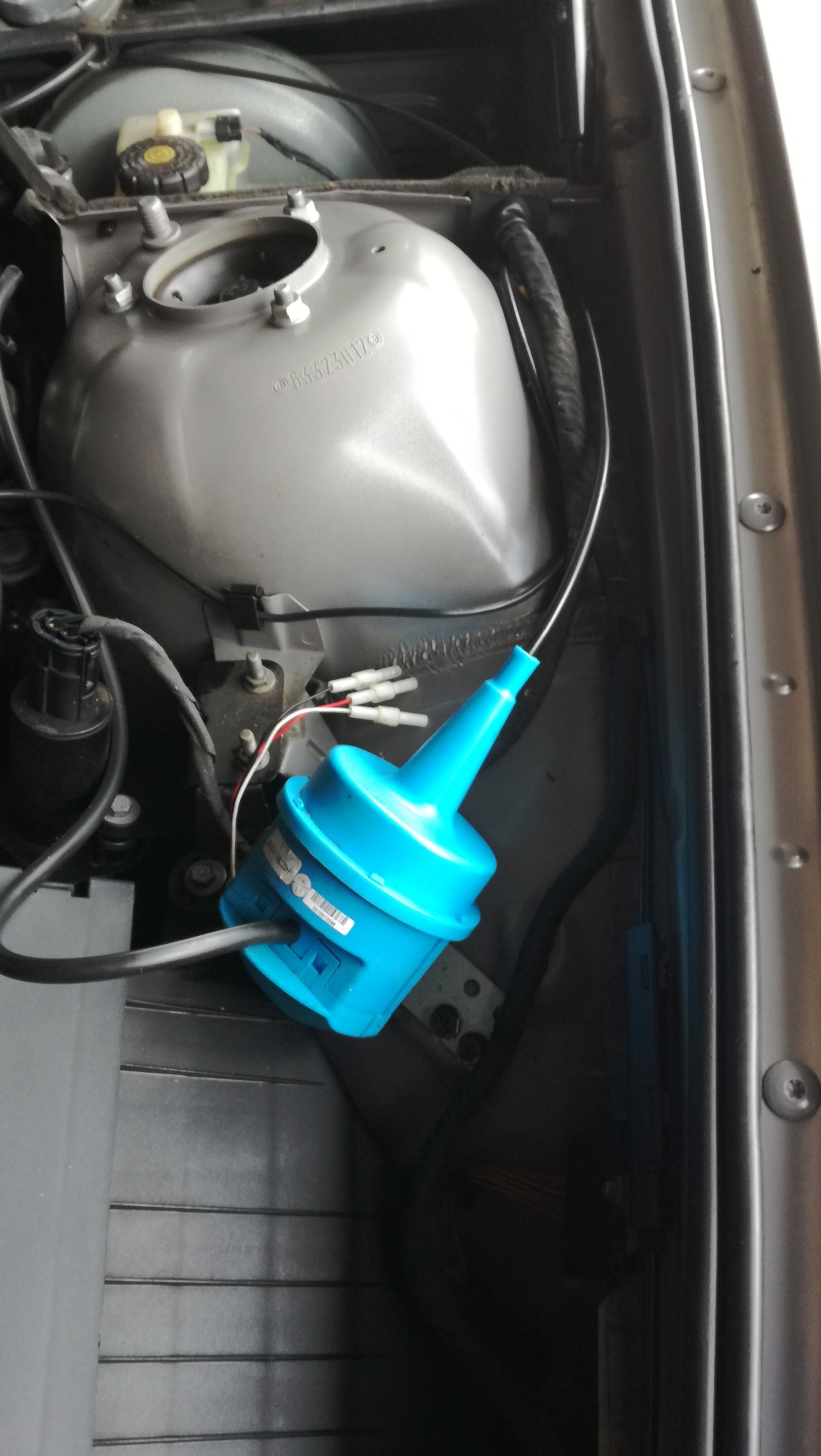

De actuator (of hoe heet zoiets) onder de motorkap wordt middels vacuüm aangestuurd, er zit daarvoor een aftakking op de vacuüm leiding van de rembekrachtiger gemaakt, lijkt mij niet de beste oplossing.

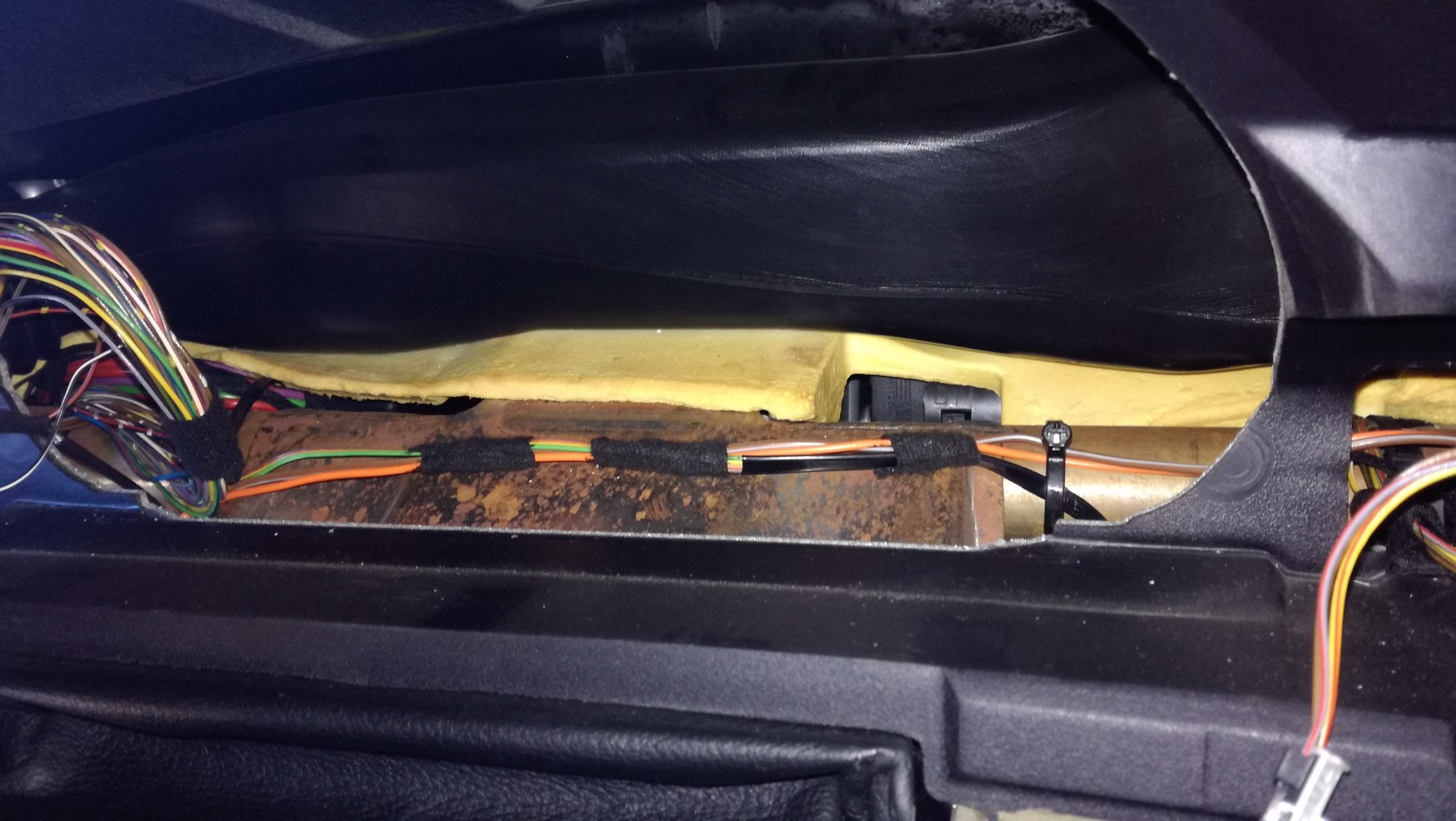

Dus leek het mij het beste de hele rommel er maar netjes uit te halen, dus afdekplaten bij de pedalen verwijderd en op zoek naar de bekabeling en de magic stuurunit.
Dat was snel gevonden, daar ligt ie los te bungelen tussen kabels en stuurkolom:

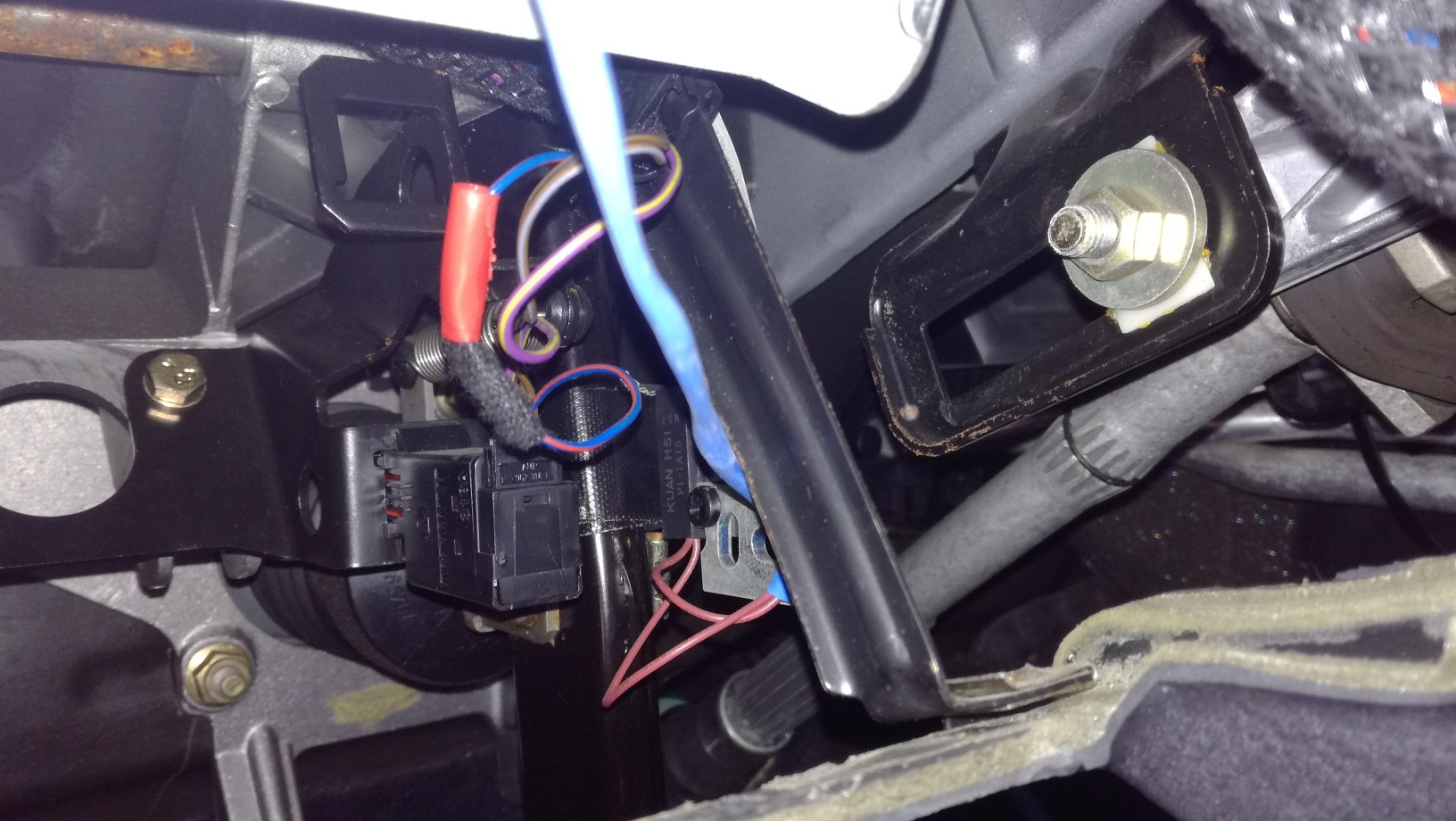

Bij het inbouwen hebben ze eerst een poging gedaan het remsignaal van de originele schakelaar af te takken, getuige de zwarte en rode tape op één van de draden van de rempedaal schakelaar:
Omdat dat dus niet gaat werken :hammer :hammer , hebben ze dan toch maar de magneetschakelaar die bij de set zat erbij geknutseld, nou dat was nog een hele toer die beugel er weer uit te krijgen.
De magneet zat met ducttape op het rempedaal geplakt. Deze constructie gezien te hebben, zal hier wel de fout in zitten dat de magic speed niet wilde werken:

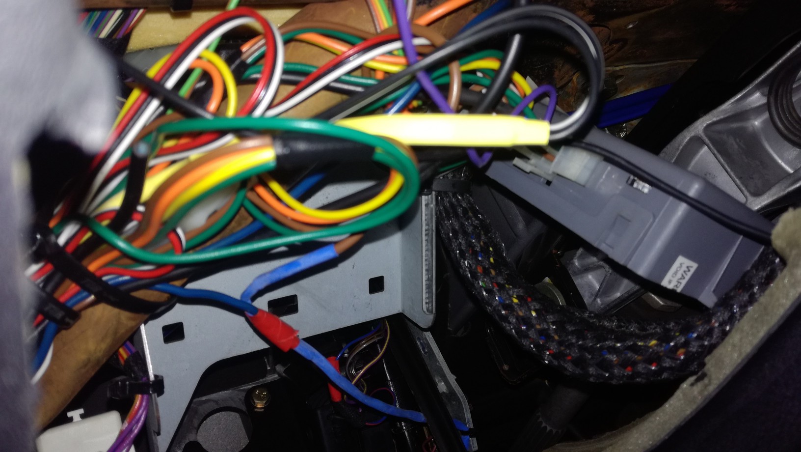

Vervolgens de bekabeling naar bedienpaneel volgen, shit die loopt helemaal achter de tacho-unit door, en zit vast. Hetzelfde geld voor de voeding die ze bij de radio afgetakt zullen hebben.
Dus vervolgens de tacho unit er ook maar uit. Fijn, nu weet ik hoe het moet. De badmuts blijkbaar niet, want alle 4 de lippen van de tacho unit afdekking die achter de sierpaneeltjes zitten zijn afgebroken met bruut geweld.
Ik moet zeggen dat het verwijderen van de tacho unit in de E12 een stuk lastiger is, dat komt onder andere door de mechanische tellerkabel.
Tacho eruit, en daarna kon de bekabeling eruit gehaald worden:
Vervolgens zag ik zit nog aan de bekabeling van de tacho unit zelf zitten:
Ook daar had meneer badmuts op een draad een kabel gesoldeerd, in de hoop zo een snelheidspuls signaal op te pikken voor de magicspeed. Ook dat zal niet gewerk hebben, getuige dat deze kabel een stukje verderop weer afgeknipt was en er ergens anders een snelheids signaal sensor gemaakt is (welke ik nog niet gevonden heb)
Ook dit rommelwerkje is inmiddels netjes hersteld en alle overbodige kabels en draden zijn verwijderd.
De draden die naar de snelheidssignaal sensor lopen heb ik afgeknipt en gelabeld. Ze zullen ergens naar een sensor bij de cardanas lopen (zou badmuts daarvoor een gat in de vloer geboord hebben), maar mij ontbrak het aan lust om daar nu naar op zoek te gaan. komt later wel als de auto een keer op bokken staat voor een andere klus.
Vervolgens verder slopen onder de motorkap. Daar zit de actuator tegen de wielkuip geschroefd met 2 dikke parkers.
Nadat het pollenfilter verwijderd was, was het loshalen van bekabeling en bowdenkabel een éénvoudig klusje. De bowden kabel zat wel netjes aangesloten op het gasklephuis, op de daarvoor bestemde bedienhendel.
De vacuümslang zit aangesloten op de terugslagklep in de vacuum leiding naar de rembegrachtiger, hier zit een aftakking op die voor dit doel gemaakt lijkt te zijn. Deze is nu netjes afgedopt.
Zo nu is de hele magicspeed eruit en kan alles weer netjes dicht gemaakt worden.

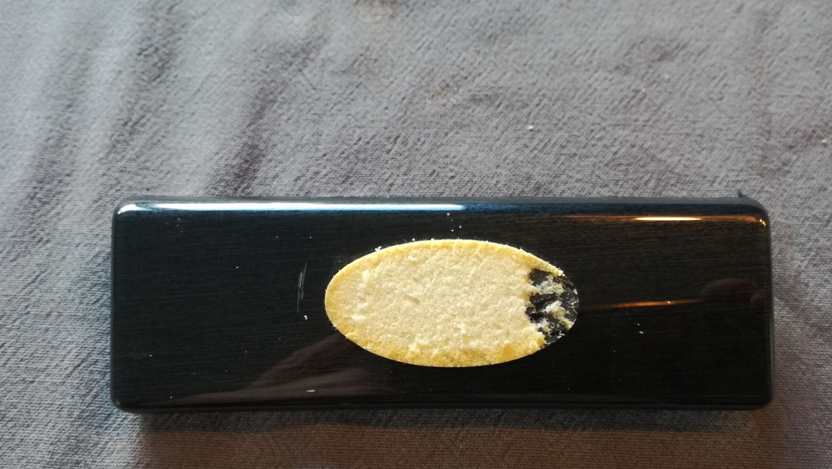

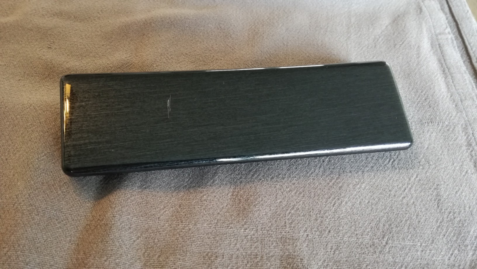

Rest nog het verwijderen van het bedienpaneel van het sierpaneeltje, is ook aardig gelukt, een kleine kras is alles wat je er nu nog van ziet:
Iemand interesse in een after market cruise control ?? :loll
