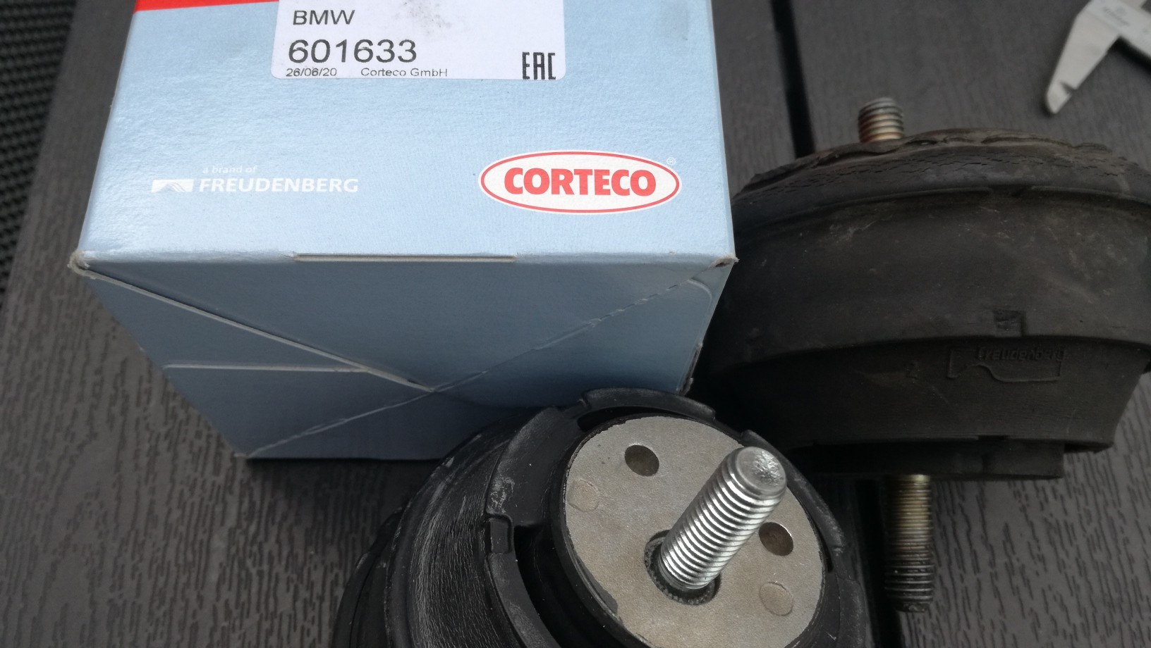

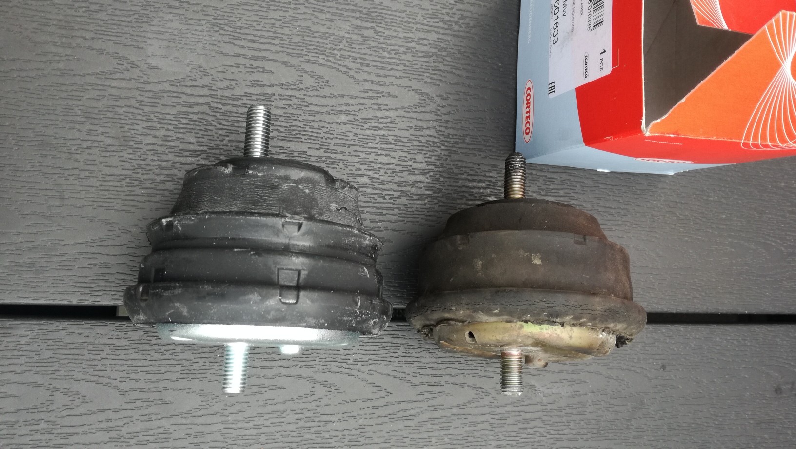

Ook nieuwe Corteco Freudenberg motorlagers geplaatst, dit zou OEM merk zijn, en inderdaad zijn de oude steunen voorzien van het Freudenberg logo.
Hoogteverschil tussen oud en nieuw zo'n 5mm.
Om het rechter motorlager eruit te krijgen moet niet alleen de motor omhoog, maar dient ook het aluminium hitteschild op het subframe losgemaakt te worden, zijn schroefjes zitten redelijk verborgen, lastig klusje zonder brug. Links ging gelukkig gemakkelijker.
Motorlagers wisselen doe je om beurten, zodat de motor bij omhoog drukken ook kantelt, zo hoeft de motor niet zover omhoog, er is immers weinig ruimte.
Nadat de motor op de nieuwe motorlagers rustte viel mij al op meteen dat er meer zijdelingse motor beweging mogelijk is, en proefrit bevestigd direct dat er minder trilling terugkoppeling van motor op carrosserie is.
