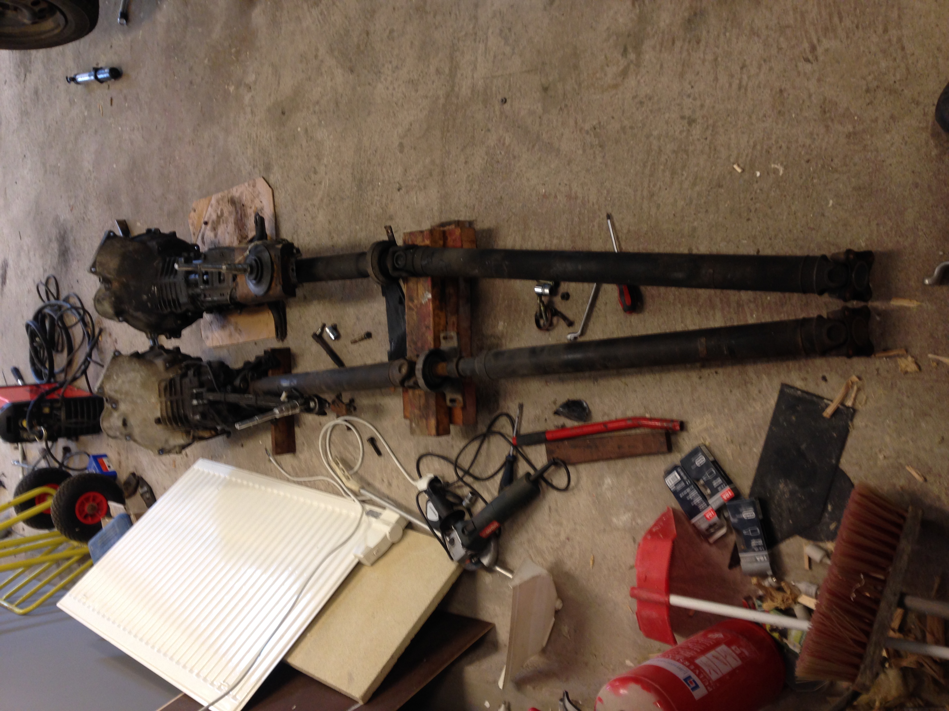

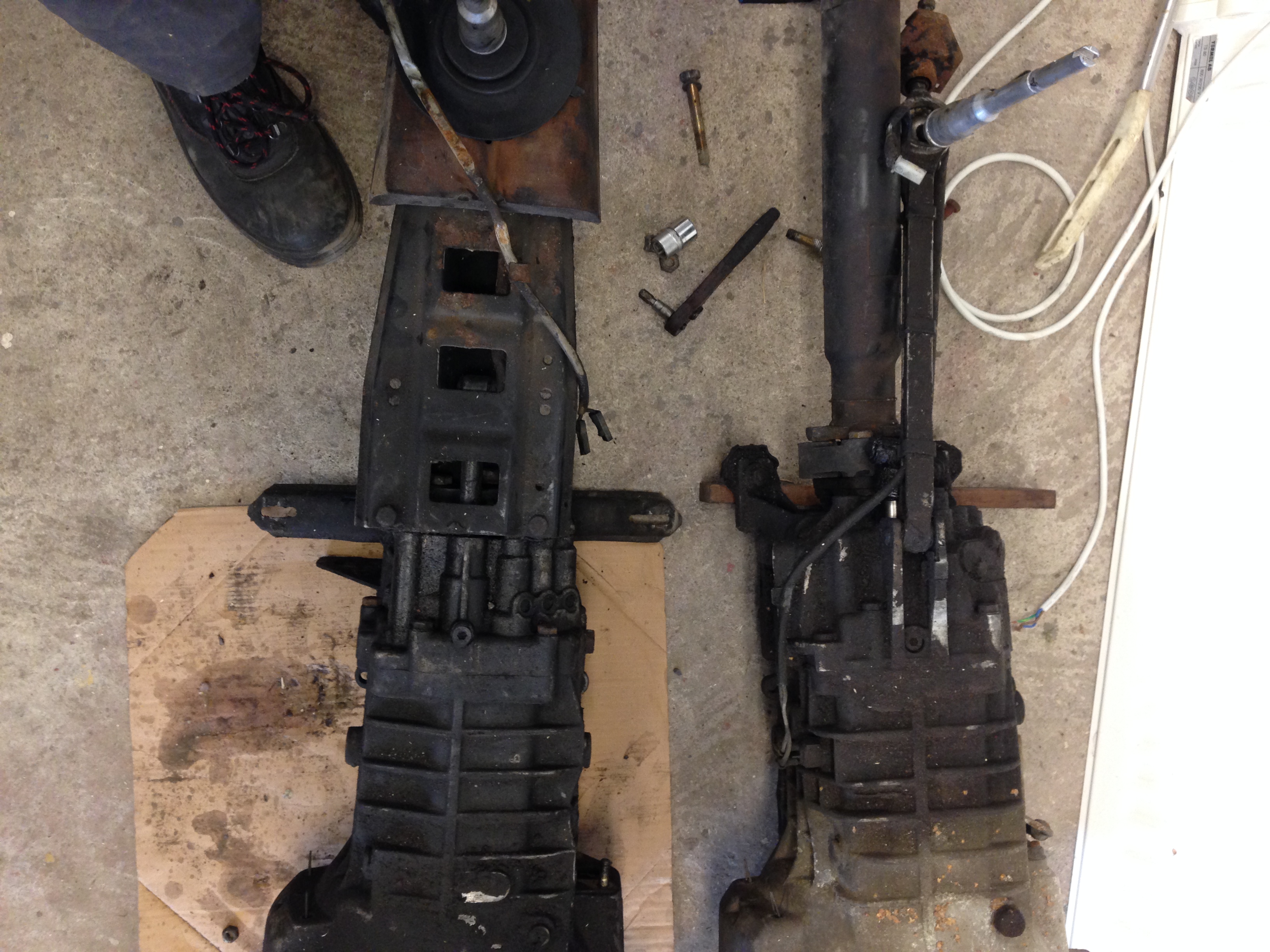

Tijdens Pasen heb ik de auto binnen geparkeerd en de versnellingsbak onder de auto weggetrokken. Ik was niet erg enthousiast om 750 euro neer te leggen voor een vijfbak en na de voor- en nadelen afgewogen te hebben toch maar met een E30 bak aan de slag gegaan.
Hier de twee bakken naast elkaar:

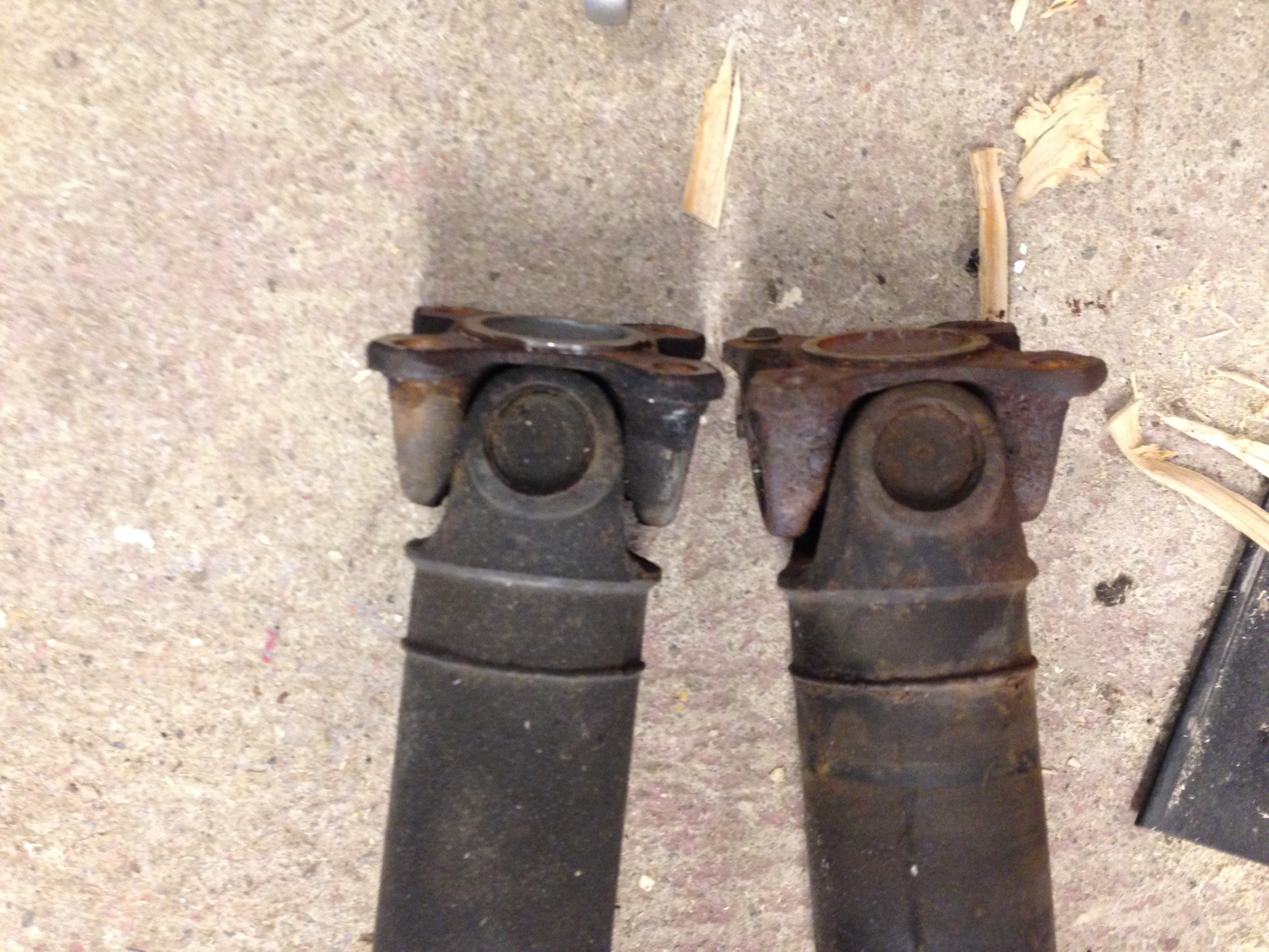

Op het droge was de kardanas even lang als de oude combinatie, dus dat kwam goed uit. Deels gemotiveerd door dit projekt: https://sites.google.com/site/straights ... train-swap
... Wist ik hoe het een en ander moest. Ik heb dus een nieuwe steun voor het tussenlager op de juiste plek vastgelast en toen bleek de kardanas een 10mm te kort te zijn. Gelukkig zit die met een spie in elkaar geschoven en ik heb de as uit elkaar getikt tot ik de juiste lengte had.
Van een projekt in hetzelfde dorp (E30 met 900pk. Ahum.) een E30 tellerbak gekregen. Via een inductieve sensor die het signaal op gaat pakken van een verdikking op de kardanas, Johnson ringcounter, een PLL en nog wat electronica moet ik dat signaal met 9 kunnen vermenigvuldigen en de juiste spanning voor de snelheidsmeter kunnen geven. Er zijn mensen die de spin op de kardanas monteren, maar ik vond de gedachte aan een gehaktmolen onder de auto niet zo positief... Als ik de print klaar heb post ik wel een schemaatje.
Ik hoop morgen of vrijdag mijn nieuwe baksteunen op te halen, dan zit de bak echt vast, maar ik heb de nodige kilometers al gereden. Zelfs het snelheidsrecord (op de gps) verbroken door kortstondig de 140 aan te tikken. Het is in elk geval een enorm verschil in toeren, in geluid weet ik nog niet omdat ik zonder matten (en met oordoppen) rondrijd op het moment.

Ik heb de E30 schakelstangen ook gebruikt omdat dat gewoon prima past. Zelfs het rubber aan de achterkant past precies op de beugel onder de auto. Ik moet alleen nog iets verzinnen op de extra gaten die nu nutteloos in de carrosserie zitten. Eigenlijk had daar vanaf de buitenkant iets tegenaan gemoeten.
