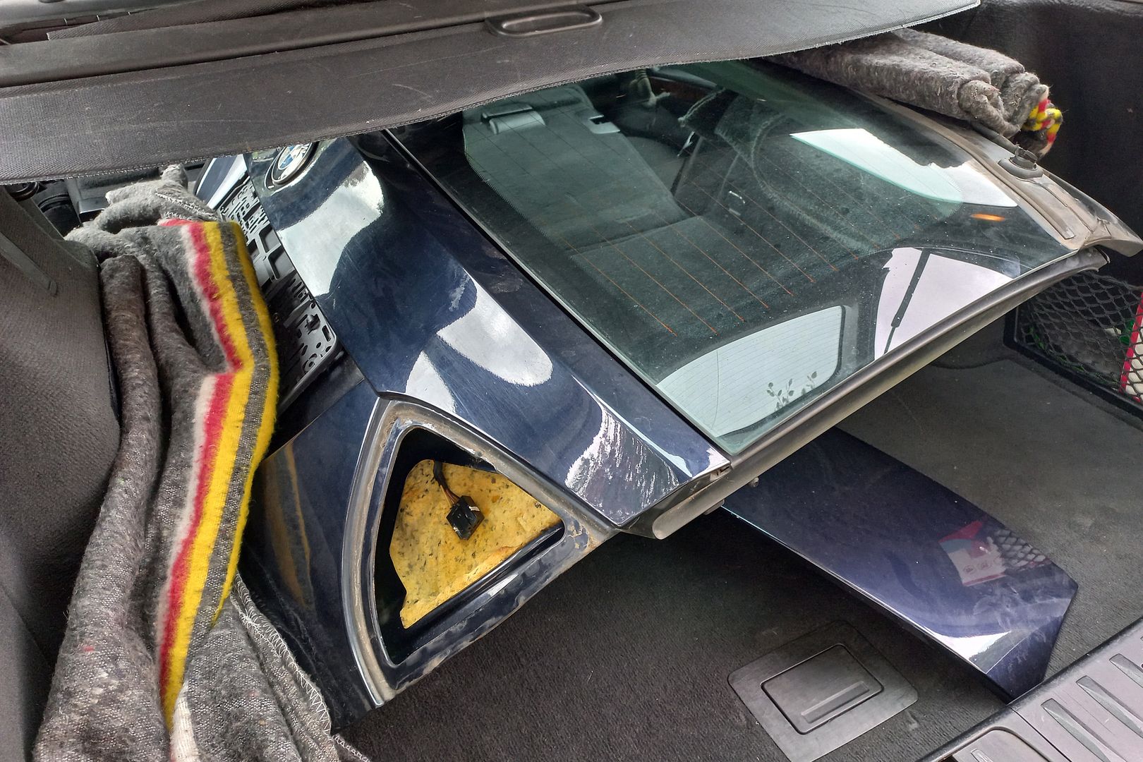

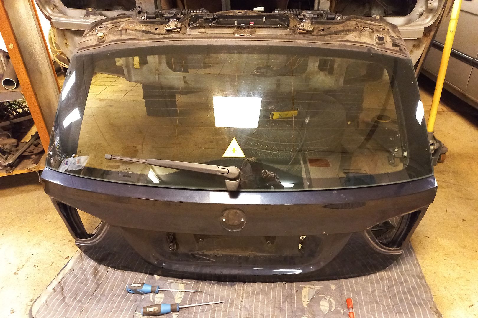

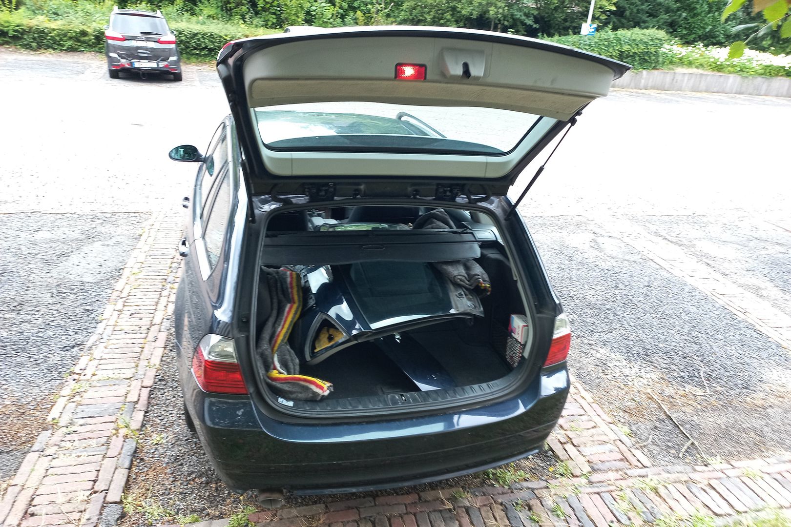

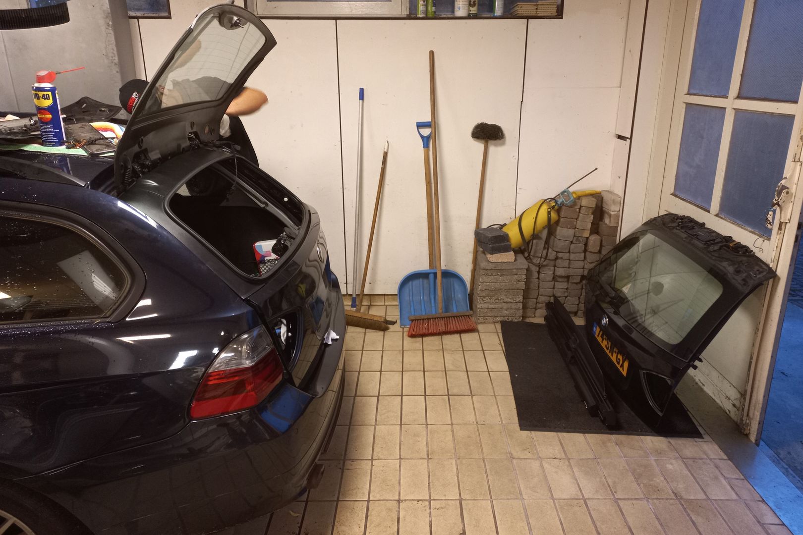

Dat is me ook wat, al meer dan een jaar geen post over die ouwe strijder, de e91 320d! Watskebeurt sinds de APK 2023? Nou, in de zomer van 2023 kwam er een leuke kas voorbij. Een 2006 e91 in Monacoblauw werd gesloopt in Duitsland. Daar zat een roestvrije en onbeschadigde kofferklep in en die was compleet te koop. Die heb ik opgehaald!

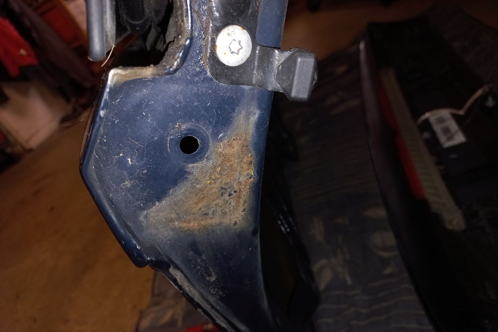

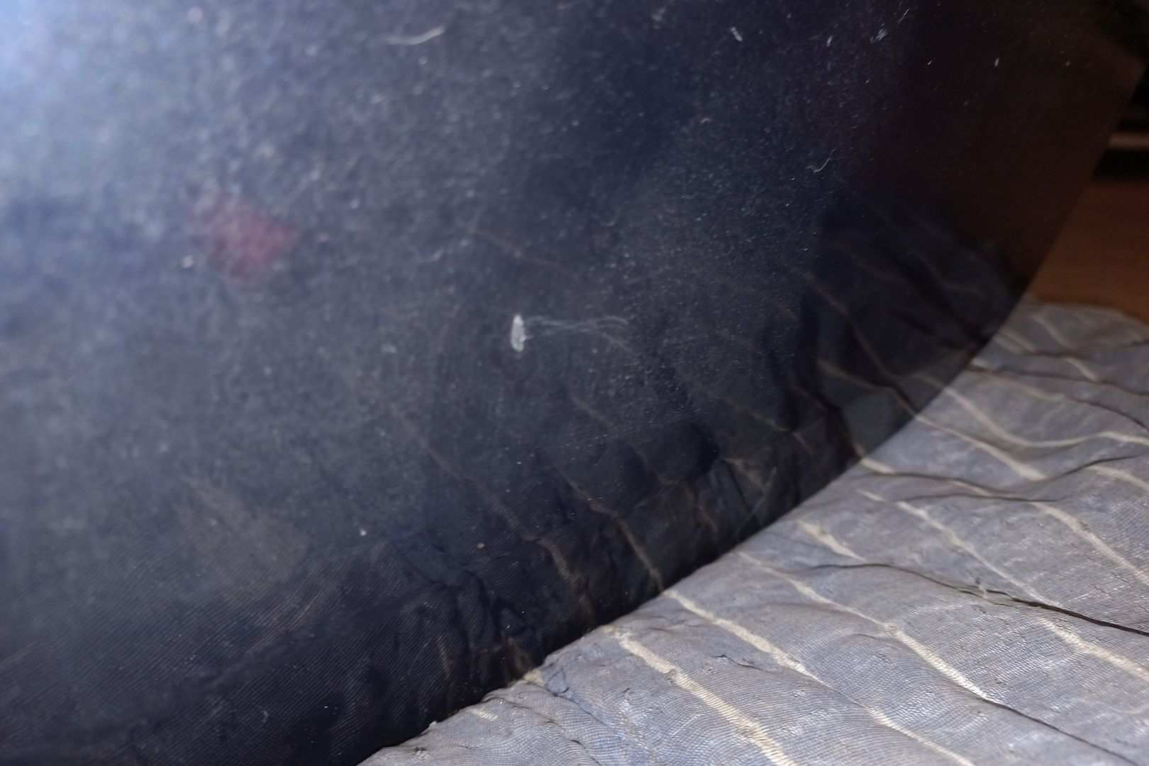

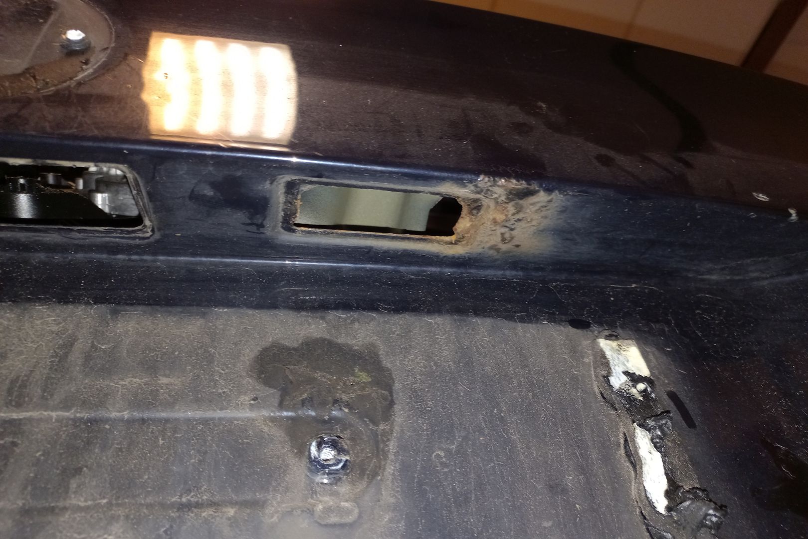

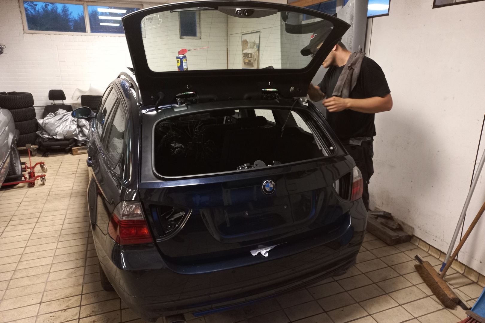

Waarom? Nou, de hele e91 is roestvrij, maar de klep was licht gedeukt en best wel krokant op plekken. Dus klep wisselen! Jan hielp en in een avondje was alles omgebouwd, inclusief kabelboom etc.
Zie hier de rotte plekken aan de klep en de beschadiging met deuk.
Nieuw logo erop. Dat viel nog niet mee, want het is een 74mm logo, wat BMW niet meer levert. Wel heb je dat formaat op de Z4, maar die heeft de pennetjes op een andere afstand. Maar niks wat niet wordt opgelost door een dop kit. Frisse klep, vers logo en nu was de auto weer toonbaar!
