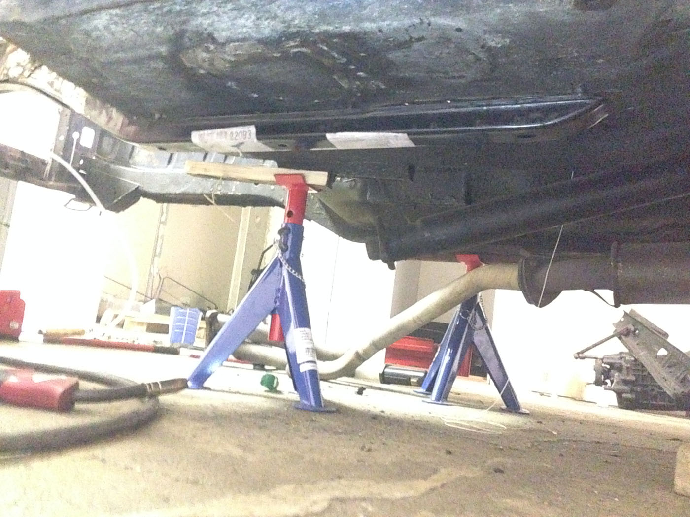

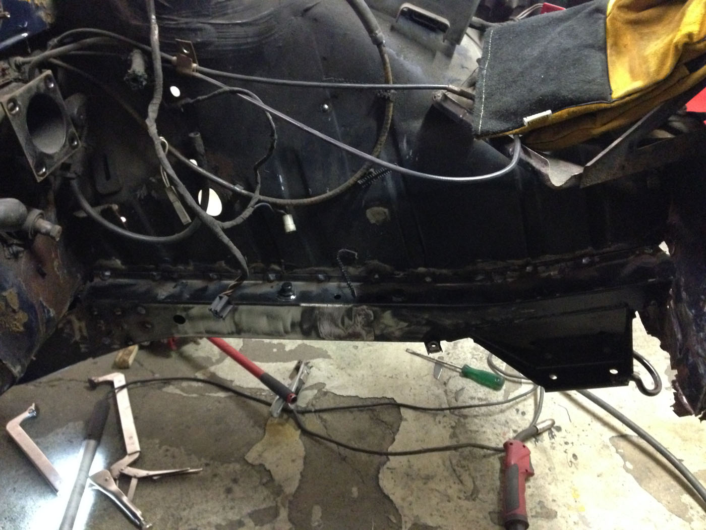

Het is alweer een tijdje geleden, maar ik kom verder.

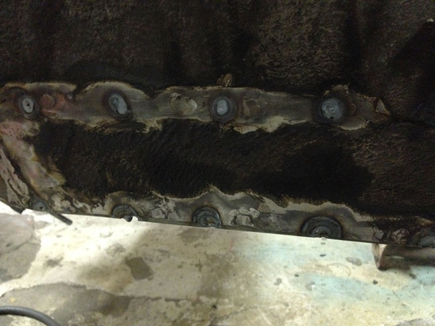

Eerst de balk onder de auto erin gezet. Daar kon ik de gaten hergebruiken en de boel heel aardig oplassen.

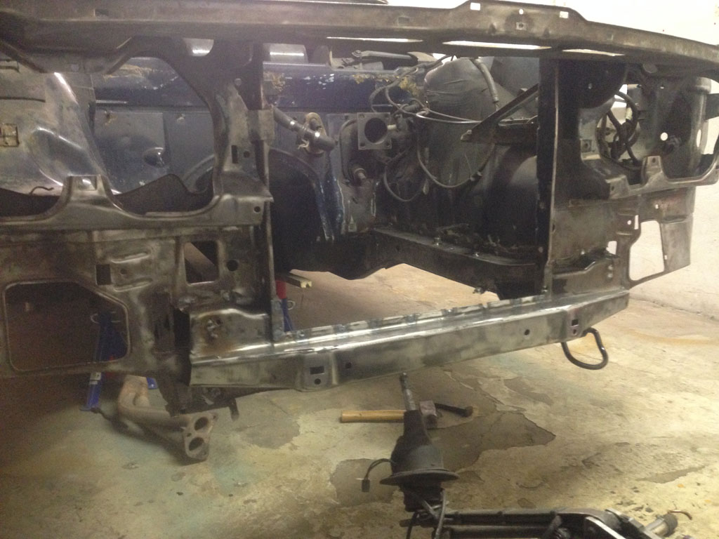

De voorste balk pastte iets minder, het lijkt niet echt iets met vervormen te maken te hebben maar meer met de pasvorm van de nieuwe balk. Daar heb ik de geboorde gaten dichtgelast en nieuwe gaten in de balk geboord.
Met een heel aardige penetratie.
Het laatste is nog een balk aan de voorkant maar dat is vrij rechttoe rechtaan. Ik heb de dorpels nu ook weer kaal en het hele voorfront. Nu hopelijk heb ik alle middelen gehad die je niet op je auto moet smeren. Het gaat nu tweecomponentenepoxy worden. Ik hoop alleen dat die ook goed uithard bij de huidige lage temperaturen. Als ik het front en de dorpels weer in de primer heb zitten dan gaat er hier en daar antisteenslag op en stip ik de motorruimte aan met lapisblau. Daar hoop ik ook dat ik het een beetje kan vernevelen bij temperaturen rond het vriespunt.

Mooie stappen, JW! Dat spuiten bij lage temperaturen, tja.... ik zou het niet doen. Kun je niet tijdelijk een dag een straalkacheltje in je hok zetten, warm stoken en dan spuiten?
Re: E21 317
Ja, dat is geen probleem, het hoeft er wel niet piekfijn uit te zien, maar een beetje strak zou mooi zijn! Voor de epoxy stook ik het hok ook wel op, better safe than sorry.

Wel zo slim, zeker voor de epoxy, dan vloeit 't ongetwijfeld een stuk beter. Lekker bezig hoor!

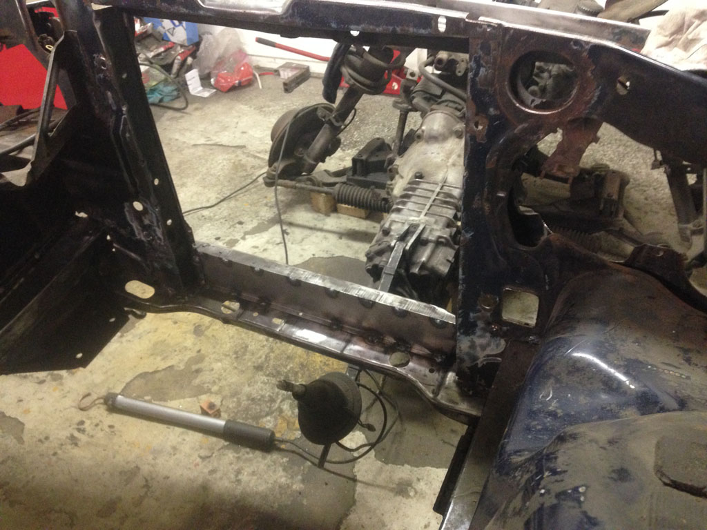

Ik heb er ook maar een nieuwe dwarsbalk aan de voorkant ingezet.
Vorig weekend heb ik de epoxy aangebracht, niet alleen aan de voorkant, maar ook de dorpels weer.
