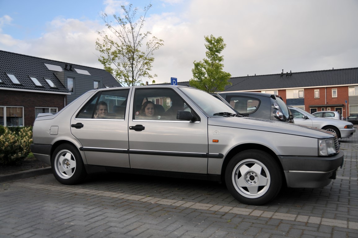

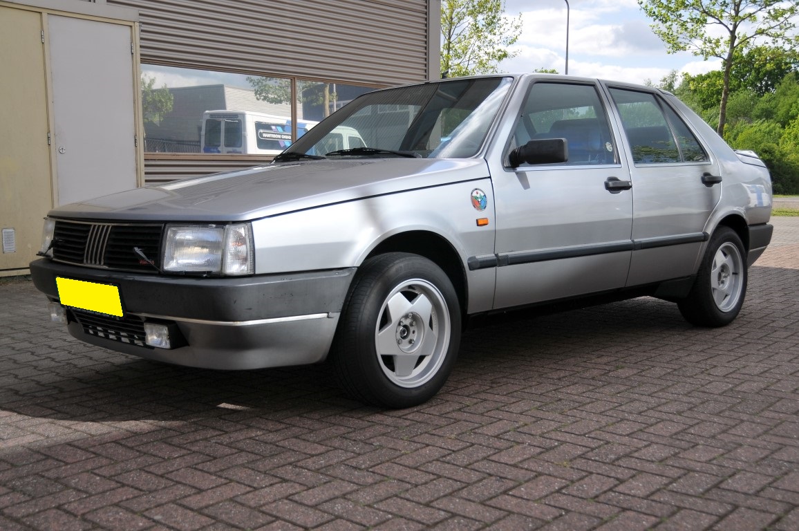

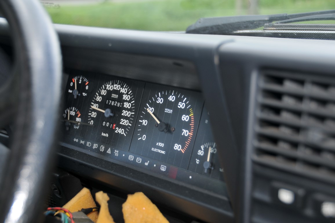

Nadat we afgelopen week de motor van de i.e. turbo voor het eerst hebben gestart hebben we er vandaag voor het eerst mee gereden. In totaal circa vijftig kilometer, waarvan tien tot vijftien op de snelweg. Dat ging boven verwachting goed waarbij we de grote fluit er meerdere malen voorzichtig in hebben laten komen. Het hergebruik van de oude koppeling heeft evenals het gebruik van een turbo van een iets ouder (122kW) model geen negatieve bij effecten opgeleverd. Er zijn wat kleine restpuntjes, functioneel vooral het dreunen van de motor bij lagere snelheden; boven de 60km/h is dat volledig verdwenen. Dit laat zich zeer waarschijnlijk door het vervangen van de oude uitgeharde motorlagers wel oplossen, maar dan moeten we eerst nieuwe zie te krijgen.
De voorwielophanging is nu goed strak en heeft buiten een rondje uitlijnen op korte termijn geen verdere aandacht nodig; al zou een vers setje B4’s wel wonderen doen; dat is toch echt even iets voor de toekomst. Dat geldt niet voor een setje nieuwe banden en het nazien resp. verversen van de remmen die tegen de verwachtingen in volledig functioneel zijn.
Mijn ouwe heer is nu best in zijn nopjes met het resultaat; de motor rookt niet meer bij het uitlaatspruitstuk. De walm die maandag zichtbaar was kwam van het nog aanwezige montagevet van de nieuwe turbo, echter deze droogt mooi op en zal vanzelf verdwijnen. De grote fluit doet het goed en bouwt zijn maximale druk (circa 600-700mbar overdruk volgens het metertje) goed op waarbij de opbouw niet echt explosief is (hoeft ook niet).
Mijn vader kan nu zelf wel verder met het cosmetische deel zoals het weer fris krijgen van alle niet gespoten kunststof delen. Dat zal de auto een veel frisser aanzien geven. Verder kan het zijn dat er iets bijgespoten moet worden.... maar..... op de eerder genoemde restpuntjes na, kunnen we het motorproject voor de i.e. turbo als afgerond beschouwen.

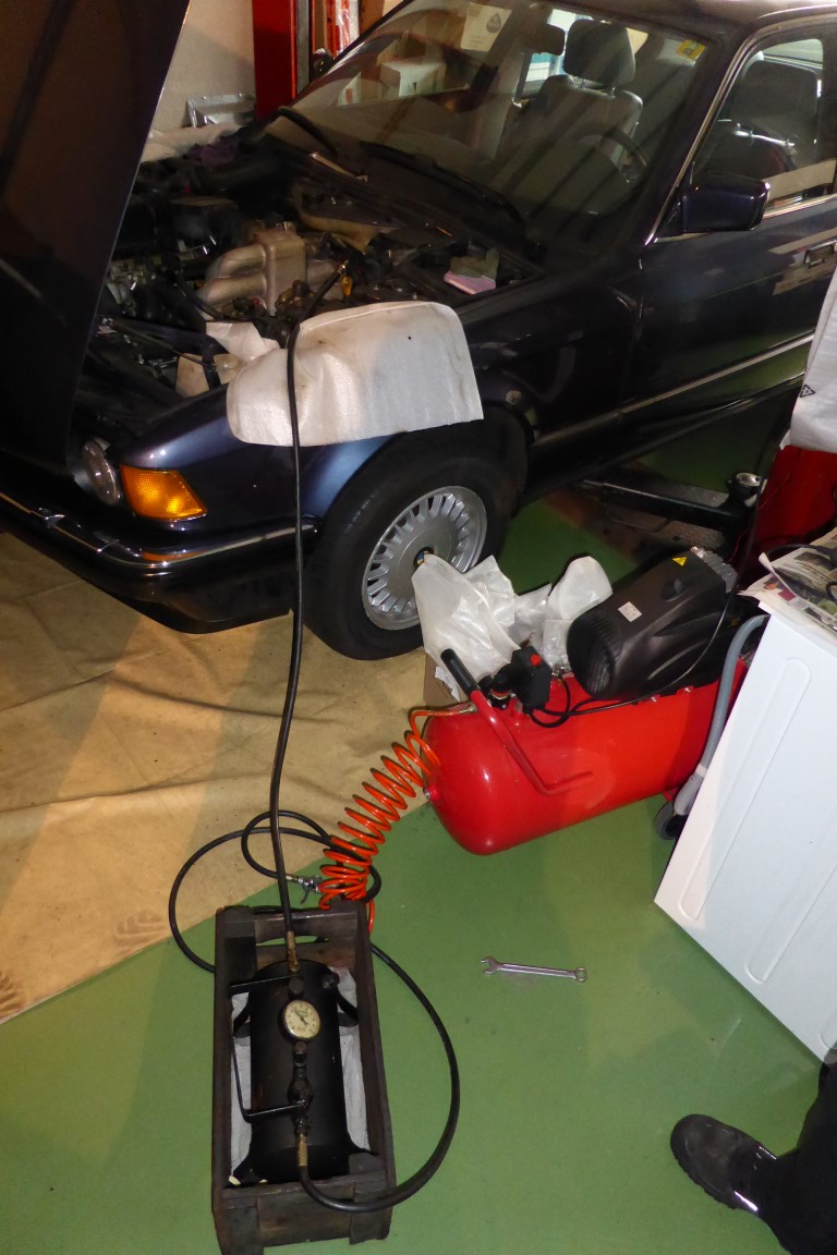

Ik had mij al bij de gedachte dat ik het carter van de E32 voor een tweede keer moest uitbouwen om de oliepomp weer te controleren neergelegd en plande dit voor medio juni. Bij de Sharknose meeting liepen mijn vader en Robert een paar mensen van Oldenzaal Classics tegen het lijf; een daarvan heeft in 2014 ook met de Eiffel toertocht meegedaan. Daar kwam het oliedruk probleem van de E32 ter sprake. In het gesprek dat volgde gaven zij aan dat het niet verkrijgen van een oliedruk een vaker voorkomend probleem is. Daarin gaven ze een tip om Karel van de Twentse Motoren revisie eens een belletje te doen; hij had namelijk een pomp waarmee de oliekringloop onder druk gezet kon worden. Karel heeft destijds de motor van mijn E28S M5 ook opnieuw opgebouwd, dus die ken ik best goed. Afgelopen dinsdag (maandag kwam ik er niet aan toe) meteen de telefoon gepakt en het probleem neergelegd. Hij bevestigde dat dit vaker voorkomt en over zón pomp te beschikken. Daarin hebben we een aantal opties van logistieke aard besproken en na overleg waren we het eens dat de beste optie is dat een van zijn medewerkers vrijdagmiddag langs zou komen.

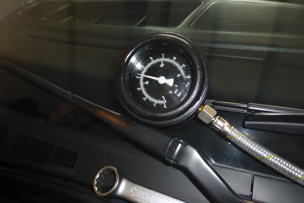

Gistermiddag tegen een uur of half vier was hij er. Eerst wilde hij zelf zien wat er aan de hand was, dus na het beantwoorden van een paar vragen hebben we de motor nog een keer aangezwengeld. Daarbij constateerde hij dat de oliepomp i.d.d. niet in staat was om de olie aan te zuigen. Zijn veronderstelling was dat er lucht tussen de aanzuigbuis van de pomp en de pomp zelf zit. Dat kwam vaker voor, met name bij al wat oudere oliepompen. Zij vulden de pompen dan vooraf met vet waardoor de pomp wel in staat is om druk op te bouwen en daarmee de olie vanuit het carter aan te zuigen; echter in dit geval heb ik bij het niet geleverd krijgen van Liqui Moly LM48 vet gewone 15W40 toegepast en dat was niet voldoende.
Daarna verwijderde hij de oliedruksensor en sloot daar zijn pomp op aan. Deze wordt op zijn beurt weer gevoed door een compressor. Nadat we het reservoir van de pomp met verse Mobil1 hebben gevuld hebben, draaide hij het kraantje van de pomp open waardoor er olie richting de cilinderkop werd gedrukt. De olie loopt nu in tegen de normale flow-richting in naar het oliefilterhuis en na enige tijd (circa tien seconden) kwam er i.d.d. olie uit de centrale kamer van het oliefilterhuis. Dat was het punt waarop we het oliefilter weer konden plaatsen. De olie wordt daarna onder druk naar de pomp gedrukt wat voldoende was om de luchtbel in het carter drukken.
Eerder had hij al gevraagd of we de motor al normaal hadden laten lopen; hij gaf aan dat het vaker voorkwam dat als het motortoerental bij het rond-zwengelen van de motor op de startmotor niet hard genoeg ronddraaide en dat dat bij het normaal starten dan vaak wel het geval was. Echter hij was het met ons eens dat we dat risico niet wilden lopen. Alleen met het vullen van de gehele oliekringloop durfde hij dat nu wel aan dus zogezegd en zo gedaan.
Inmiddels had hij de oliedrukmeter aangesloten en zat ik in de auto om hem te starten. Dat kostte een lange en een korte, want de injectoren waren net gereinigd; een nieuw filter is gemonteerd etc. Na enige aarzeling kwam de grote zes-pitter tot leven en we hoorden direct dat het goed zat. De oliedruk was direct spot on (circa 4 bar). Dat was volgens hem helemaal prima voor deze motor die we daarna lieten doorlopen om het koelsysteem te ontluchten en de olie druk bij verhoogd toerental te controleren. Deze regelde mooi af op circa 5,5bar waarmee werd aangetoond dat de gangbaar gemaakte regelklep naar behoren functioneerde.
Tijdens het gesprek bij de koffie lieten we hem de andere pomp (die we van Ivo hebben betrokken) zien. Daarbij vertelde hij een aantal interessante weetjes over deze dingen. Hij zag nog wel kans om wat met deze pomp te doen. Het is namelijk nooit verkeerd om een reserve exemplaar te hebben (voor het geval dat), dus hebben we deze meegegeven. Hij gaat deze netjes maken. Bij het opsnorren van de materialen van de oude pomp liet ik hem de oude drijfstanglagers zien; die vielen hem niet tegen en konden nog wel een tijdje mee. Dat tijdje schatte hij in op een kilometer of tienduizend, dus het vervangen van deze was niet verkeerd. Het risico van uittikken van de drijfstangbouten bijvonden zij bij deze motoren ook te groot, dus zij laten bij deze motoren de oude drijfstangbouten ook zitten. In de praktijk leverde dat bij deze motoren nooit problemen op. Al met al zijn we nu behoorlijk in onze nopjes met het resultaat. Niet alleen omdat dit mij een hoop werk scheelt, maar ook omdat we alle doelen hebben gehaald.
