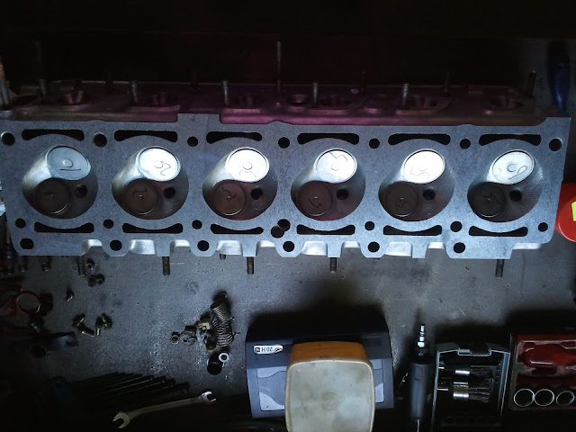

Na een poos van stilte even een update aangaande mijn restauratie project!
Ik heb de afgelopen tijd niet veel kunnen doen en ben het nu weer een beetje aan het oppakken.
Ondertussen heb ik de dak- en deurlijsten gemonteerd. Ook de voorramen en mechaniek zitten er in.
Ik heb de benzineleidingen onder de auto vervangen door koperen exemplaren.
Ik heb de motorruimte afgebouwd. (ondertussen weer afgebroken maar dat komt verder op)
Het grilletje en de koplampen zitten er ook in, dus dat begint al iets meer op een auto te lijken.
3 weken geleden ben ik begonnen met het demonteren van mijn cilinderkop. Ik vond dat hij toch te veel rookte en wou graag mijn kleprubbers vervangen. Dus ik dacht dan doen we het maar gelijk goed en maak ik de cilinderkop netjes klaar.
Ondertussen heb ik de kop weer terug van het revisiebedrijf en zijn er nieuwe klepzittingen in gekomen en zijn alle kleppen geslepen. De geleiders waren nog goed en ik heb hem ook gelijk maar even laten vlakken.
Het inlaatspruitstuk, kleppendeksel en thermostaathuis heb ik aan de buitenkant gestraald omdat er veel corrosie op zat.
Heeft iemand enig idee hoe je dit een beetje netjes kan houden?
Ik zat er verder aan te denken om mijn kleppendeksel ook hoogglans zwart te spuiten, maar blijft normale lak wel zitten op het kleppendeksel ivm temperatuur?
Toen ik het inlaatspruitstuk er af had gehaald viel het mij op dat de injector die ik enige tijd geleden had vervangen ongeveer een centimeter korter was als de rest. Dit leek mij niet helemaal kloppen dus heb ik het nummer van de injectoren die er in zaten na gezocht en deze bleken van een BMW e21 320i te zijn. Hier hebben ze dus ooit een keer de verkeerde in gezet. Nu ben ik dus op zoek naar een mooi setje (6stuks) gebruikte injectoren die wel bij mijn auto horen. (zie marktkraam)
Oja, de benzineleidingen naar mijn spinnenkop van mijn k-jetronic heb ik ook maar even vervangen want ze waren zo poreus dat er nogal wat benzine nevel in de motorruimte gespoten werd.....
Dit was mijn update, binnenkort meer want dan ga ik mijn kop weer monteren!
Groeten, Wim

Als originaliteitsfreak zou ik het kleppendeksel gewoon blank alu laten net als het inlaatspruitstuk. Als de boel netjes droog blijft kan dat met een incidentele poetsbeurt (bijv Belgom alu poets) best heel netjes blijven, maar een beetje mattige (zijdeglans) blanke lak is wellicht ook een optie. Ik hoor dat dat vaker gedaan wordt dus de temperatuur moet wel kunnen.

Er is hittebestendige blanke lak op de markt... Deze heb ik gebruikt voor de thermostaat en kleppendeksel.Jeroen wrote:Fraai werk en inderdaad de gang erin!

Ik heb het resultaat nog niet gezien na verhitting, maar een maat van me (met e30) heeft de kleppendeksel ook gedaan en dat blijft heel goed....

Ik heb het ook zien staan.. Gaat het dan niet enorm glimmen?? MOTIP heeft het volgens mij.

Heb op mijn kleppendeksel ook hittebestendige zwarte lak gespoten. Zit er al ruim twee jaar op en ziet er nog steeds hetzelfde uit.

Ik heb al het aluminium in de gewone blanke lak gezet.
Ik heb er reeds 10.000 Km mee gereden en het zit er nog steeds op.
