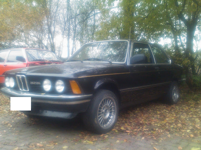

Dit is de auto zoals ik het gekocht had (er achter staat de sloop e21 die ik erbij kreeg):

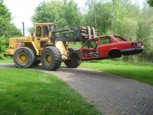

Na veel gesloop de rode e21 oplaten halen door mijn buurman. Deze carr. was echt helemaal door gerot, waar je maar kon bedenken zaten de gaten. :roll:

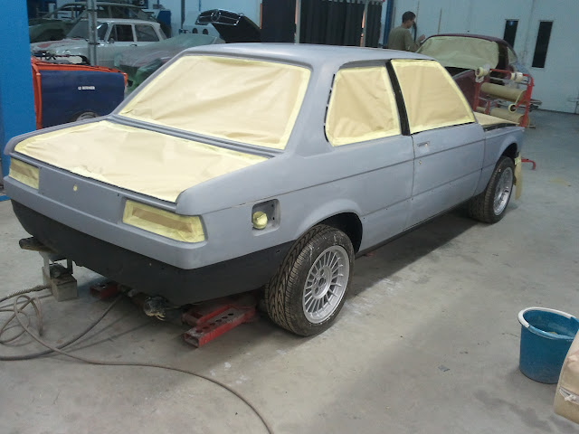

Hierbij een update van mijn project.. Ik heb zelf de afgelopen weken niet zoveel kunnen doen. Maar wel een en ander klein werk verzet. Zoals al mijn scharnieren en slotvangers gestaald en geel laten passiveren. Verder is de grondverf van de auto helemaal opgeschuurd door mijn "beunhaas". Ik heb zelf de auto helemaal afgeplakt afgelopen zaterdag. De foto's hiervan zie je hieronder:
Aanstaande dinsdag wordt hij in de lak gespoten, dit wordt de originele hoogglans zwarte lak van BMW. Verder komt er geen blanke lak laag overheen en worden de spiegels in dezelfde kleur meegespoten.
