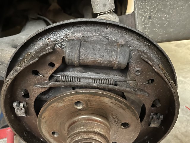

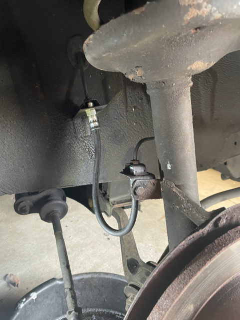

Gisteren lekker bezig geweest aan de auto. Iets minder lang dan ik had gedacht, logistieke issues en moest de auto redelijk vrij bouwen van spullen in de loods. Mijn sleutelmaatje kwam ook nog langs, altijd fijn als iemand me komt helpen. Uiteindelijk dus aan de slag met de remcilinders achter. Die waren echt bijzonder lek
Links ging helemaal prima, hoewel winparts me de verkeerde veren e.d. had geleverd, de oude toch maar hergebruikt. Remslangen ook vervangen en de boel een beetje netjes gemaakt.
Rechts ging wat minder. De wartel brak de remleiding, beetje roestig. Gelukkig hadden mijn vrienden van Auto technica in Amsterdam Noord (aanrader) een goede oplossing. Remleiding die al gefelst is, met wartels er aan. Kosten, 8,50: Super dus. Remleiding en -slang vervangen. De trommels van een laagje hammerite voorzien.
Stond op het punt om te gaan ontluchten, en toen bedacht ik me dat ik dan beter eerst de remslangen voor ook kan doen. Die heb ik klaar liggen, maar geen tijd (en zin) meer om dat gisteren te doen.

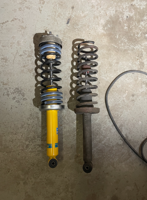

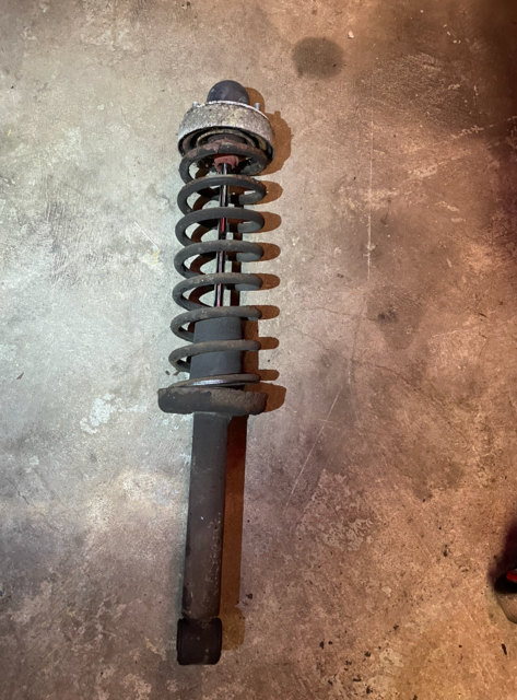

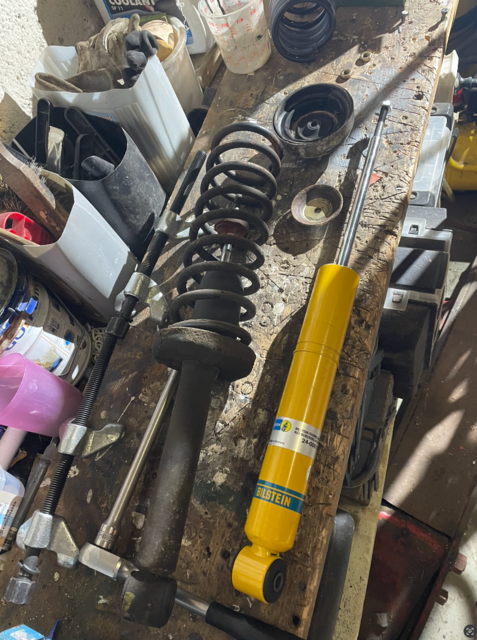

1. Onderhoud aan de remmen afgemaakt. Slangen voor zijn ook vervangen en de boel is ontlucht. Verbazingwekkend kwam alles prima los. Slangen zagen er eigenlijk ook nog redelijk uit. Was sowieso al een keer gedaan.
2. De boel ontlucht. Eerste keer dat ik zo'n easybleed systeem gebruikte. Wat een uitkomst zeg!
3. De dempers en veren achter. Zoals eerder beschreven, had ik nu alles compleet. Bilstein B6, Eibach Pro-kit, rubbers en pakking van W&N. Zo gaat dat dan.
a. Zo zag het er uit
b. Alles kwam makkelijk los. Even de draagarm beetje liften met de krik zodat de spanning er af is (ook bij monteren)
c. Veerspanner er op, alles netjes loshalen
d. Hij was echt echt kapot. Als je dit weet, was je misschien niet gaan rijden
e. Monteren in omgekeerde volgorde. Oud vs nieuw:
f. Onder de wagen
Plaatjes hoe de auto op z’n wielen staat, maak ik als ook de voorkant gereed is!
