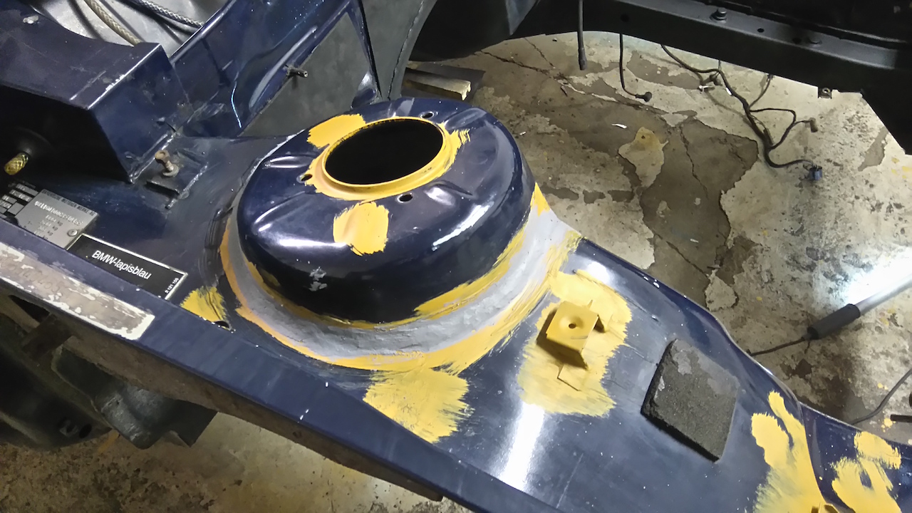

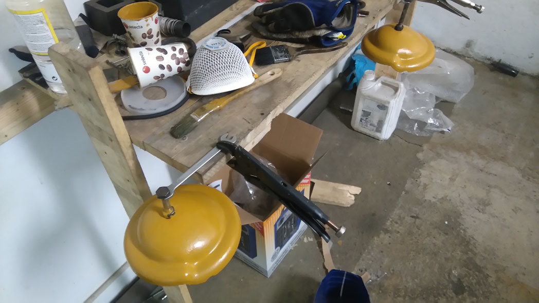

Weer een paar keer bezig geweest. De voorkant heeft een eerste keer zwart gekregen, dat moet nog een keertje. De motor is nu ook een stuk schoner en ik ben begonnen met de montage van de schokbrekers en veren. Ik zag dat de schotels nogal roestig waren, dus die hebben een beurtje gekregen. Ook een nieuwe waterpomp trouwens.

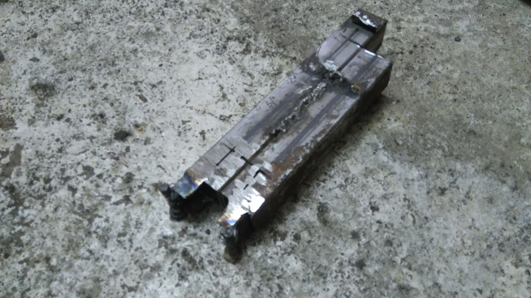

Voor de speciale moet moest er natuurlijk een werktuig gemaakt worden. Ik heb maar twee bouten op een lelijk stuk staal gelast. Werkte uitstekend!

Voor welke speciale moer heb je dat tooltje gebouwd? Lekker bezig, verder!
Posts: 2016
Re: E21 317
De moer waarmee de schokdemper in de veerpoot zit vastgeschroefd.
Nummer drie. Bij mij had die 4 gaten. Haynes beschreef dat een waterpomptang ook zou werken maar dan druk je de draad samen dus dan krijg je het helemaal niet los. Andere optie was om twee vlakke kanten aan de moer te slijpen maar dat vond ik ook zo ingrijpend.

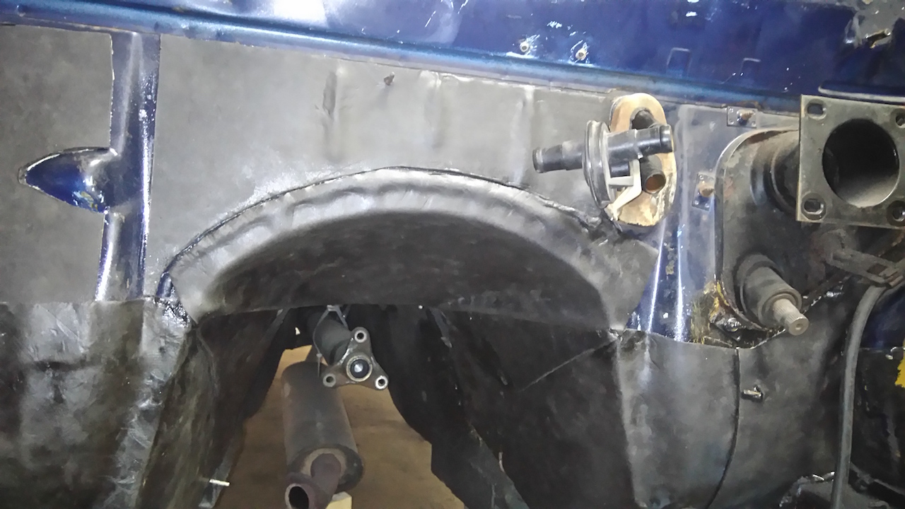

Vandaag weer wat demping aangebracht, je leert natuurlijk gaan de weg hoe het materiaal zich gedraagt. Hier en daar had ik het wel anders gedaan, maar ik ben best tevreden hoe het is geworden.

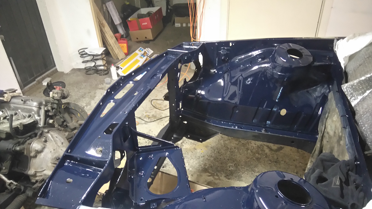

Ik was al een paar keer bezig geweest met de motorruimte voor te bereiden. Hier alle kale stukjes aangestipt en nog even een kitrandje aangezet.
Zo was ze nog Zweeds. Nu is ze weer blauw.

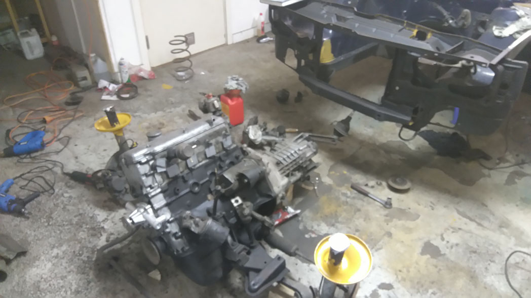

Nu hoop ik dat ik snel het Bilstein-vraagstuk oplos want dan kan de motor er weer in. Of naja, de auto kan weer op de motor.
