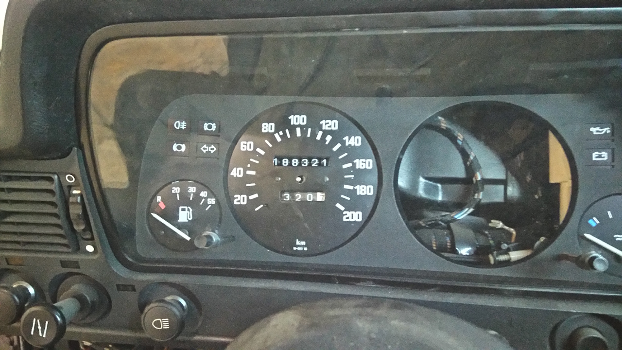

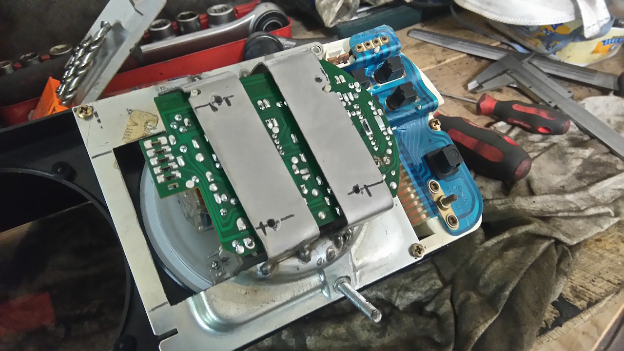

Vandaag de E30-snelheidsmeter in de auto gebouwd:

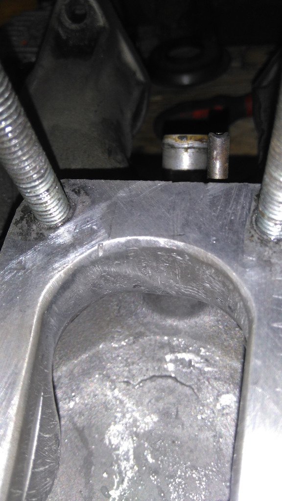

En omdat Remy dat ook bij zijn spruitstuk had gedaan, kreeg ik ook vertrouwen dat het goed zou komen.
Wel met een kleine porie waarvan ik eerst dacht dat het een lek was. Maar het lijkt een porie te zijn.

De E30-meter wordt met een computertje aangestuurd, dus die moet ik sowieso nog kalibreren.
Ik rijdt al met een Weber sinds de zomer van 2015
Alleen toen durfde ik de gok niet aan om het spruitstuk op te boren.
Nu hebben we in elk geval dezelfde opzet, dus wie weet wie er sneller is ;D

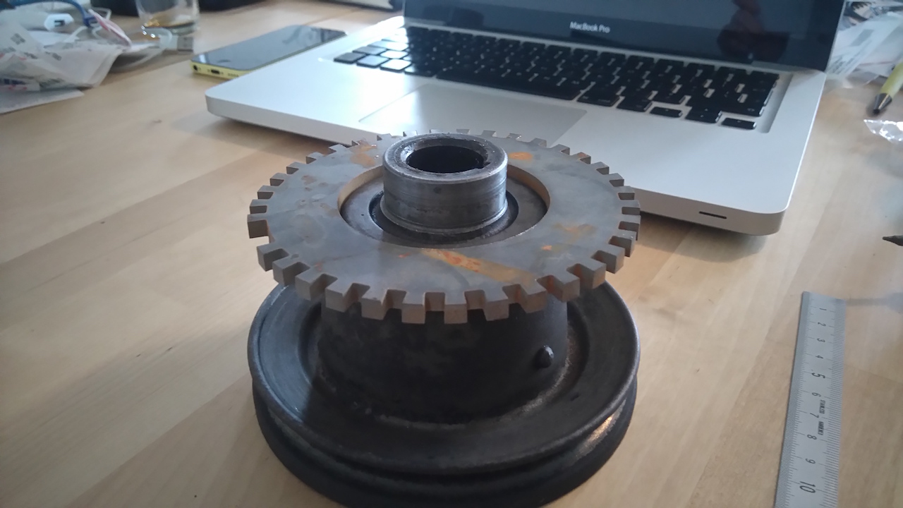

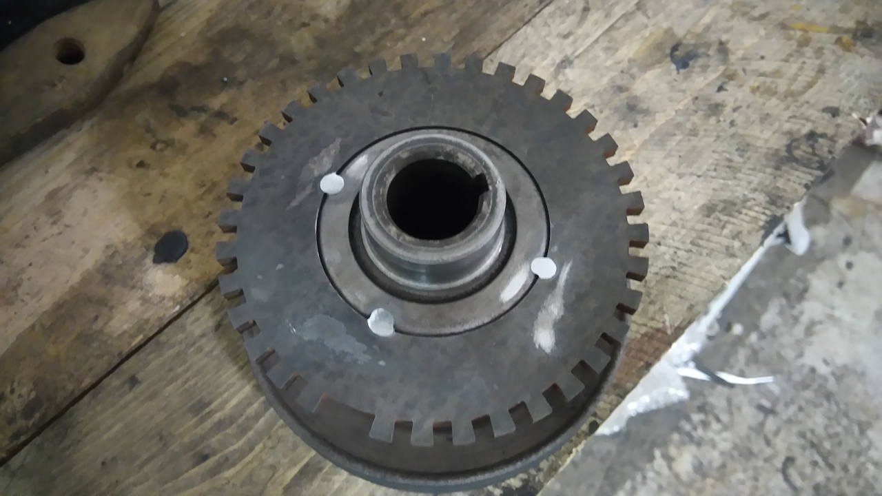

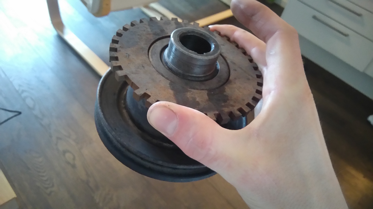

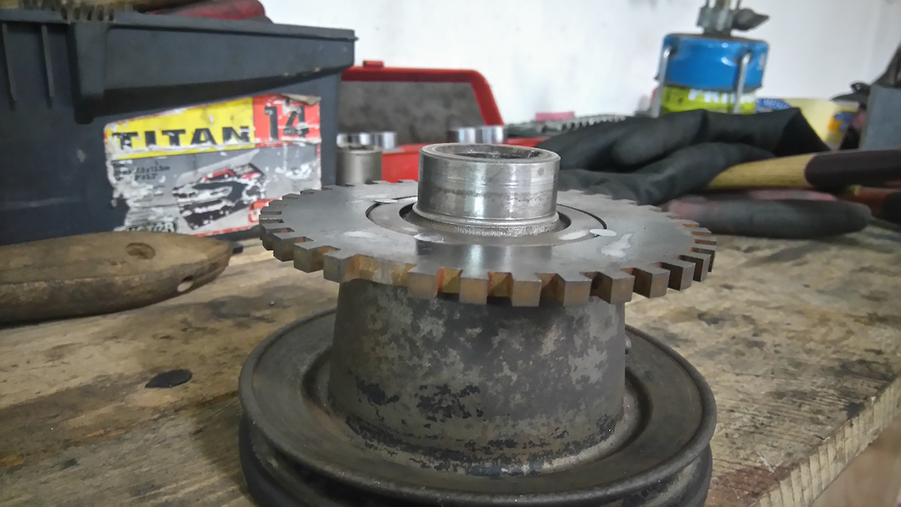

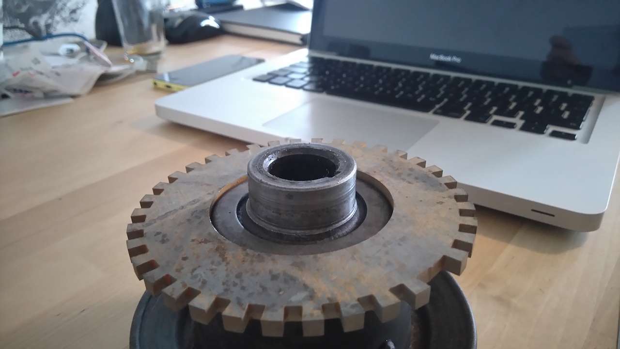

Vandaag kon ik het wiel ophalen waar de Microsquirt de positie van de krukas mee kan bepalen.
Het was op de onderkant van de tolerantie, dus ik was een beetje bang dat het niet zou gaan passen zonder vijlen, maar het ging prima!
Een watersnijder snijdt met een taper, dus een kant zou beter moeten passen dan de andere kant.
De tweede zijde past stukken beter.

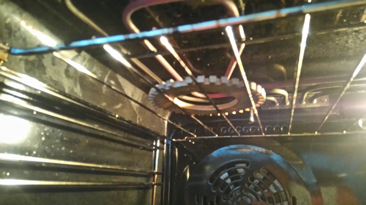

Dus de poelie in de vriezer.
Het wiel onder de grill.
En dan gewoon op elkaar leggen. Vast als een huis.
Ik heb het nog wel met drie laspuntjes vastgezet. You never know.

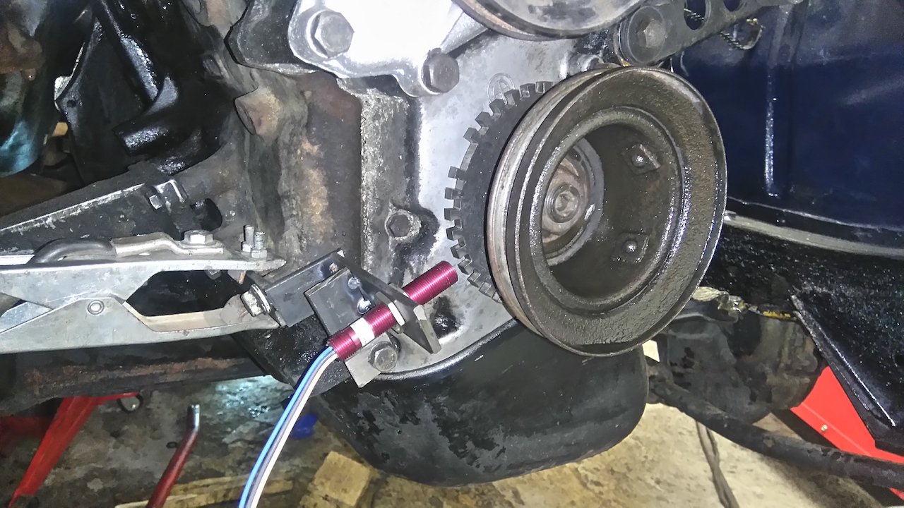

En de beugel is ook alweer klaar. Als de sensor ook werkt, dan aflassen en afwerken. Ik heb de sensor al getest op de tafel, en het werkte! Alleen kwam ik een hand tekort om een video te maken.
Plus nog wat andere dingetjes gedaan vandaag. Nu ik de poelie vast kon zetten, kan morgen de bak er weer onder. Ik denk dat ik morgen ook de kabelboom van de Microsquirt eens uit ga leggen in de motorruimte, eens kijken wat ik daarvoor nodig heb. Hall sensor voor de krukaspositie monteren en dan de nieuwe krimptang maar eens uitproberen voor wat stekkers.
Ook de uitlaat was afhankelijk van het triggerwiel, immers versnellingsbak, uitlaat. Man, nu kan ik lekker weer vooruit!

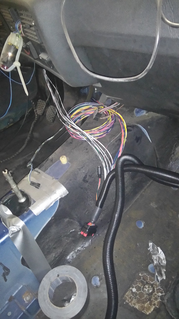

Gisteren de versnellingsbak er weer ingehangen. Een boutje draait door, daar post ik vanavond wel een foto van want ik weet nog niet echt hoe ik dat ga oplossen.

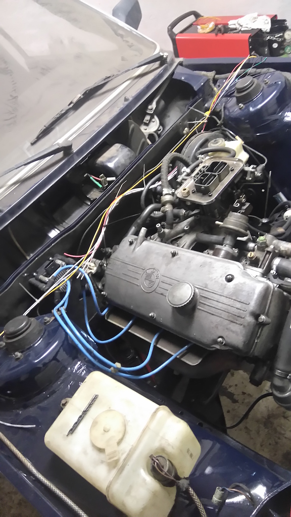

En ook maar eens de kabelboom uitgelegd. Best wel prima dat wanneer je alleen de ontsteking doet, het grootste deel van de draden in de auto mag blijven liggen
Hier de sensor in de auto, inmiddels is het al afgelast en afgewerkt.
Het grootste deel van de draden is ongebruikt
En hier deels uitgelegd over de motorruimte.
Rechtsboven komt een doosje met het relais en de MAP-sensor (manifold absolute pressure). Dwarsover ligt een gele kabel voor de spanning voor de sensor. Zwart en rood gaan naar de ontstekingsmodule.
