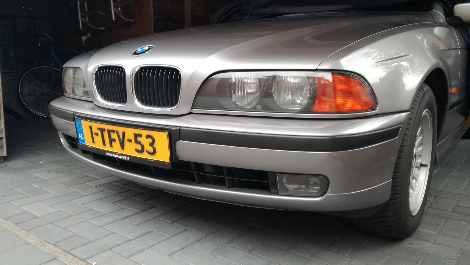

Jeroen wrote: Mon Aug 15, 2022 9:10 am Tsja zo apart bekeken ben je misschien niet supertevreden, maar de auto als totaalpakketje ziet er gelijk stukken netter uit. Dan vallen kleine beschadigingen weer in het niets.
Klopt helemaal.
Nu je er zo intensief mee bezig bent, valt gewoon elk steenslagje en krasje op. Maar eerlijk is eerlijk, deze is er behoorlijk op vooruit gegaan en staat er voor zijn 26 jaar weer erg netjes bij.

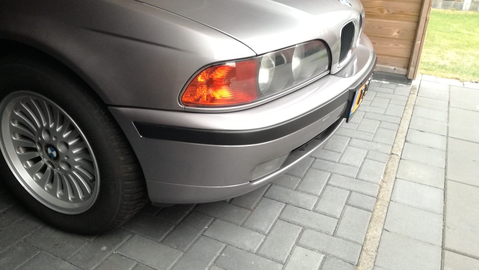

Bumper gisteravond weer gemonteerd.
Ik ben er in ieder geval zeer content mee.
Whats next, velgen eens aanpakken?
En er is toch echt iets mis met mijn camera:
Ik zal eens wat "in t wild" plaatjes maken

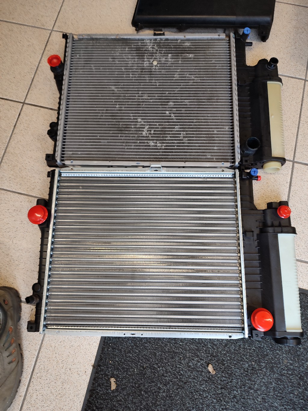

Vandaag eindelijk eens tijd (en zin) gevonden om de radiator te vervangen, de oude radiator is een heel klein beetje lek, zo weinig dat ik het afgelopen half jaar niet heb hoeven bijvullen, maar wel zoveel dat er plasje kvs op de bodemplaat lag.
De nieuwe, een Mahle Behr, ligt al geruime tijd op de plank om geïnstalleerd te worden.
Voor aanvang goed kijken of het zeker dezelfde is, en in eerste instantie is dat ook zo.
Maar tijdens installatie blijkt dat de verschillen toch groot zijn, en de nieuwe Mahle/Behr voelt ook lang niet zo degelijk als de oude Behr (origineel 1996).
Het eerste wat op valt is dat de kern nu van dun blik is, en dus niet meer van aluminium.
Vervolgens is de aansluiting voor de thermoswitch anders, nu moet er een o-ring tussen, terwijl het aansluitvak op de oude radiator vlak is. De thermoswitch zelf is ook niet ontworpen voor een o-ring, heeft geen inkeping waar de o-ring in kan liggen, hopelijk gaat dit goed.
Dan past één van de rubber doppen (voetjes) niet waarmee de radiator in het frame hangt, bijwerken met zaag en vijl is noodzakelijk om de rubber dop toch gemonteerd te krijgen.
Vervolgens blijkt ook de bevestiging inkeping rechts boven enkele mm te ver naar buiten te zitten, waardoor de beugel nu dan maar scheef staat.

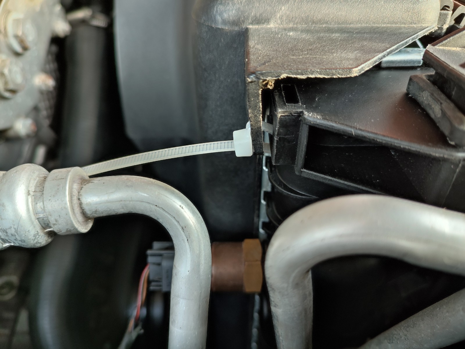

En uiteindelijk past de ventilator kap ook niet netjes. Ook nu blijft rechts enkele mm ruimte over, zodat de plastic spreidnagel niet gebruikt kan worden, dan maar tywraps.
Denk je iets van een goed OE merk gekocht te hebben...
Maar goed, klusje is weer geklaard.

Deze van mij zal wel van de budbudbudget lijn zijn, er zit een mooi boekje bij van Mahle-Behr, maar de sticker op de doos verraad meer, komt van "Mahle aftermarket", en jawel made in China.
Een originele van bij de dealer kost 3 keer zo veel. Dus ja keuze ...
@Koos, inderdaad minder koelkanalen, maar wel veel meer van die dunne plaatjes ertussen, capaciteit zou dus wel ongeveer gelijk kunnen zijn.

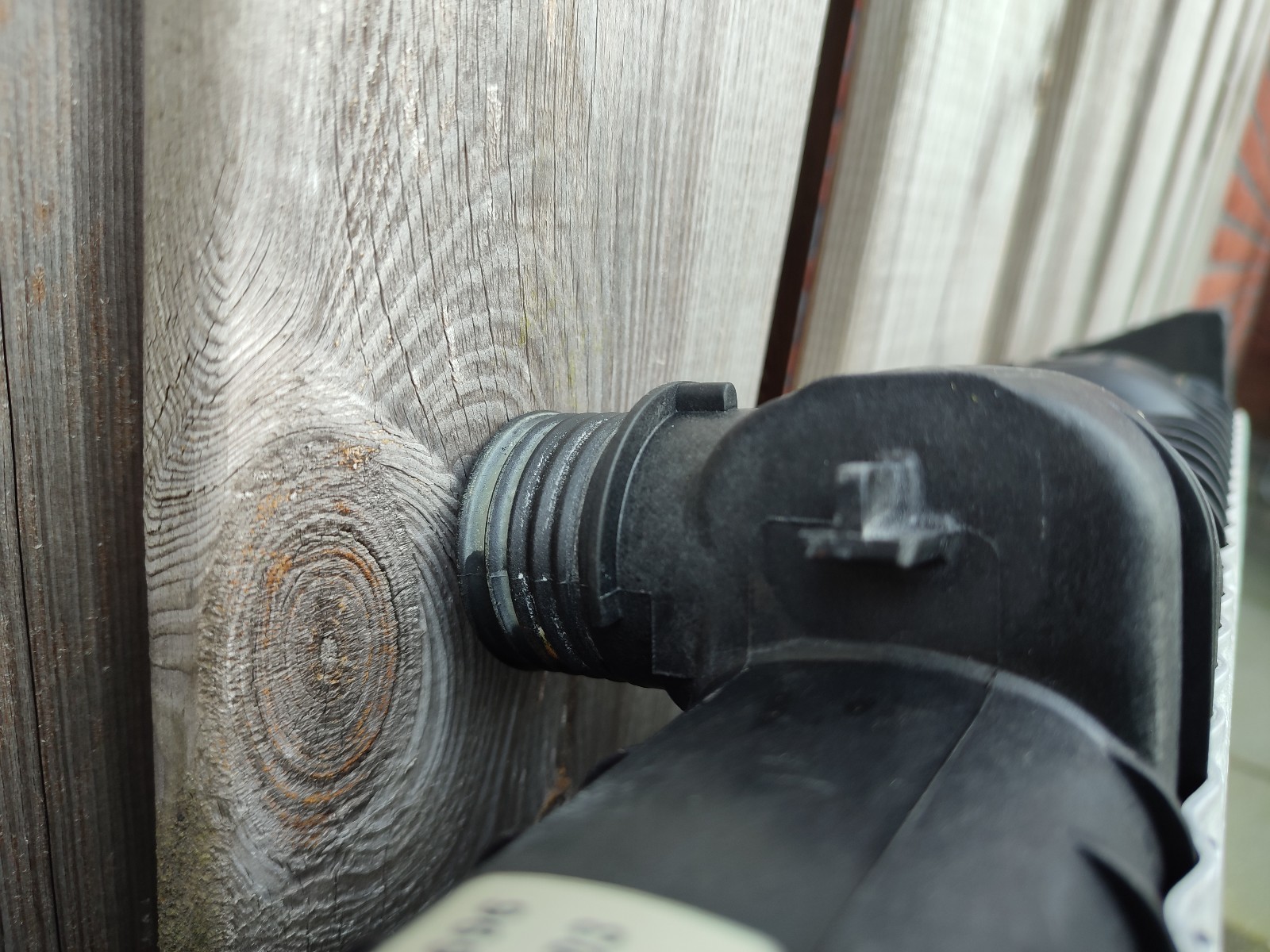

Hieronder zie je de stud bij de oude rad waarop het rubber voetje komt waarop de radiator in het frame hangt, duidelijk ee T vormige stud. Het rubber blokje heeft dus een T vormige inkeping, aan beide zijden gelijk, zo staat het ook in bmwfans.
De nieuwe rad had aan één kant geen T maar een +, vreemd.

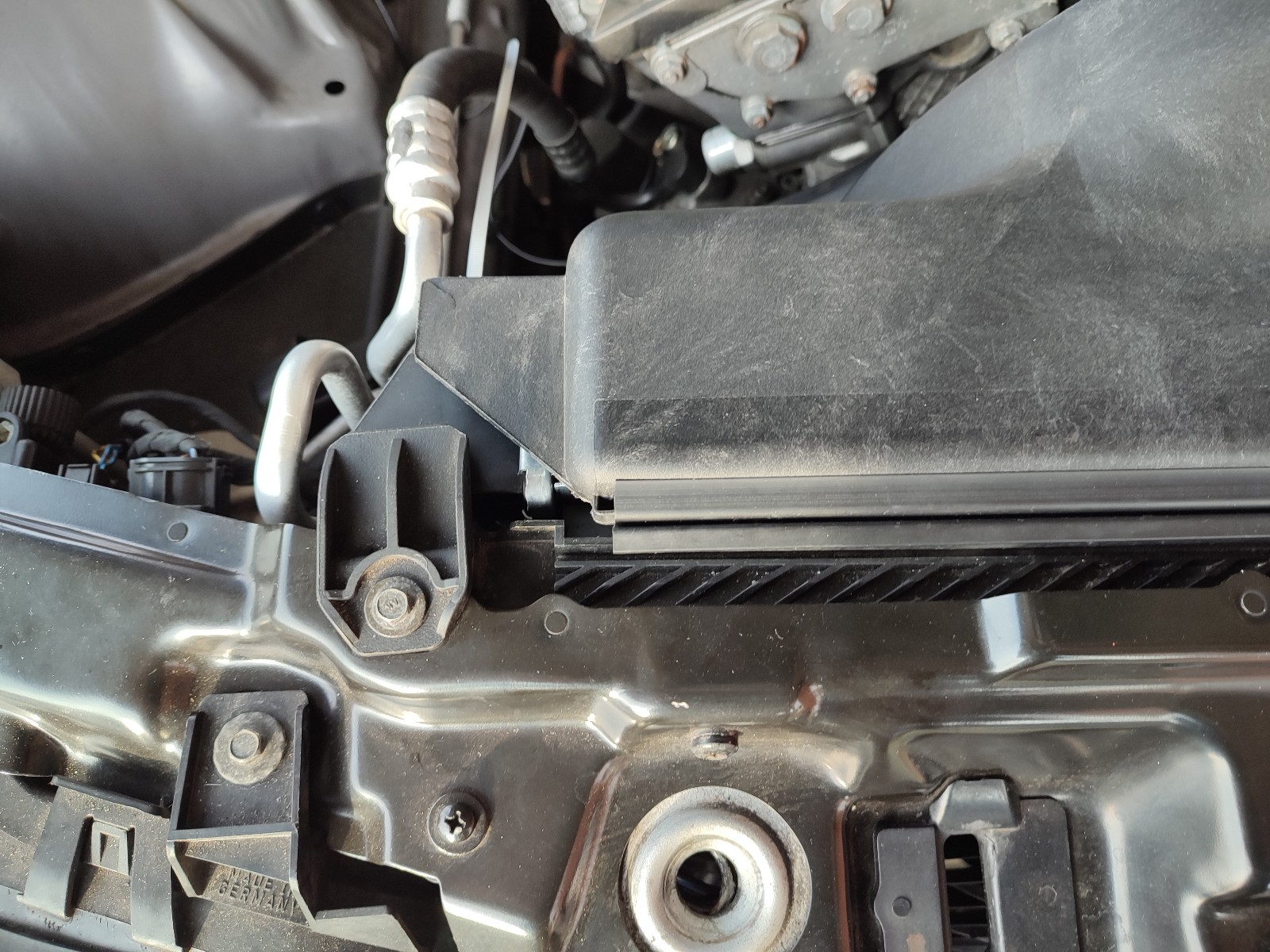

Dan hier een afbeelding van de fanschroud tegen de radiator waar de spreidplug in moet, bij de oude rad is dat punt 3-4 mm verder naar binnen. Nu dus maar opgelost met een tywrap:

Goed opgelost, maar wel raar. Tywrap nog wel even afknippen, maar verder netjes opgelost, Rob!
