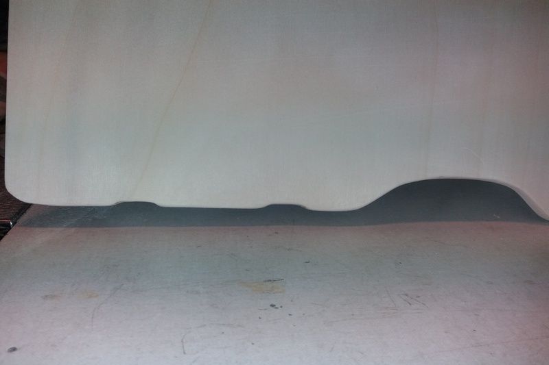

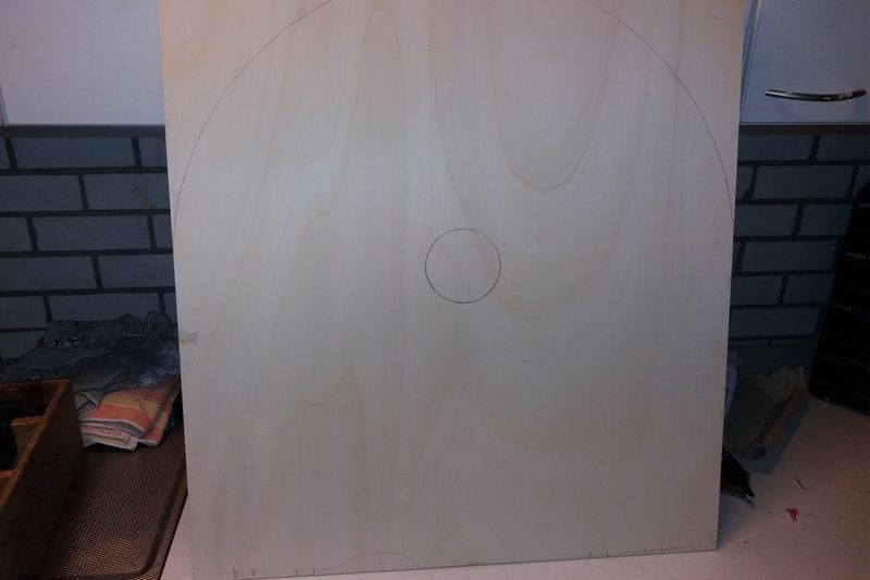

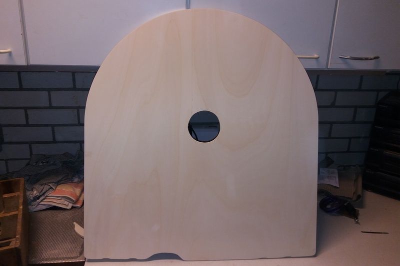

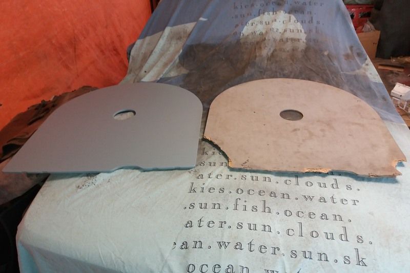

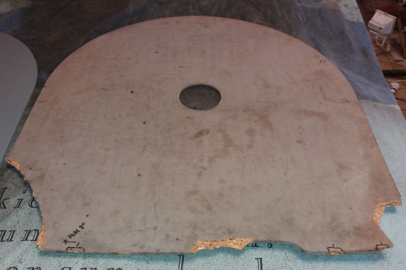

Ondertussen heb ik een mooi houten plaatje gemaakt, ter vervanging van het gare stuk spaanplaat dat in de kofferbak lag.
Rekening houdend met de bouten van de trekhaak
Oud en nieuw:

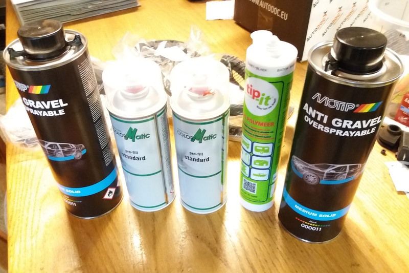

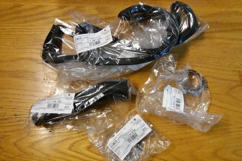

En er waren de laatste weken wat spullen binnengekomen om de e21 beter te maken.
Wat slangen en rubbers van BMW
En een riedel aan conserveringsmiddelen, waaronder knikkerbussen op kleur.

Haha, nou, nieuw... maar sommige delen lijken toch echt wel goed.
Posts: 3137
Re: 323i van Walter, carrosserie werkzaamheden p. 22
Haha die deksel voor het reservewiel afdekking is zels kleurcorrect.
Mooi mooi.
Ik neem aan dat je er gelijk 2 gemaakt hebt.
Posts: 19239
Haha, nee, Rob... ik heb overigens keukenkastjesverf gebruikt mooi spul en redelijk krasvast en bestendig tegen veel stoffen.

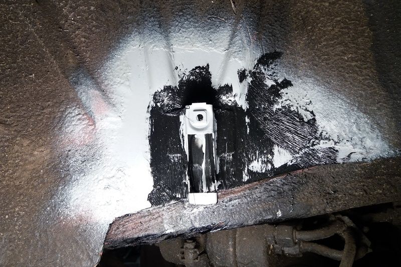

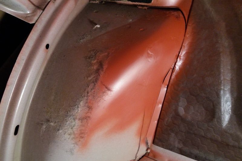

Posts: 19239

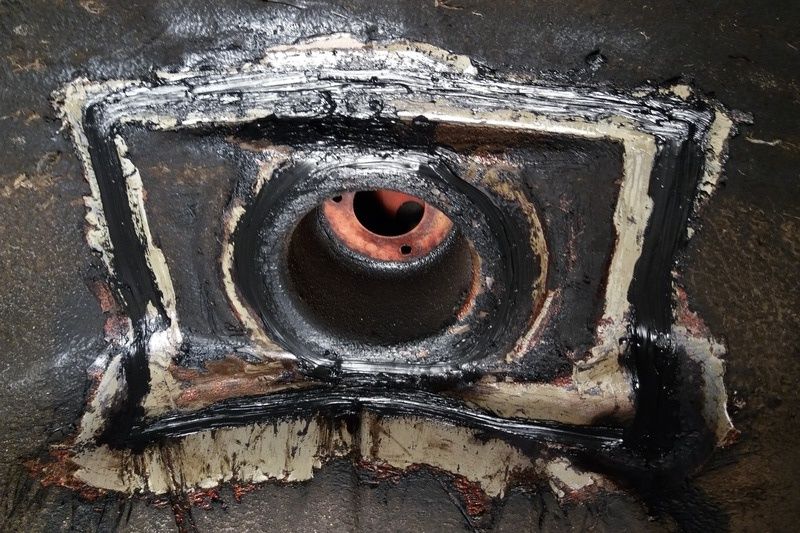

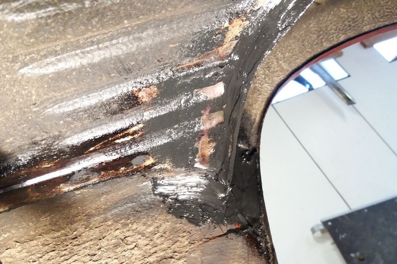

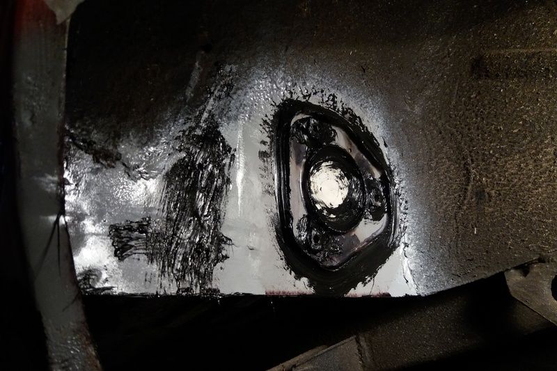

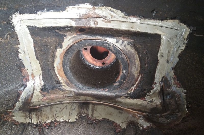

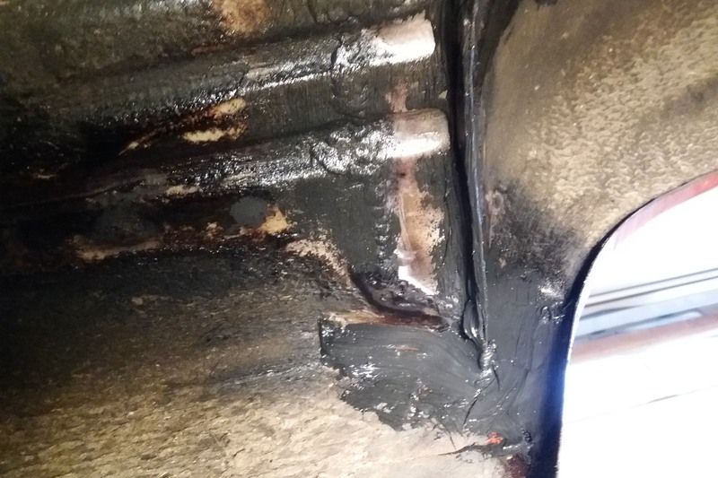

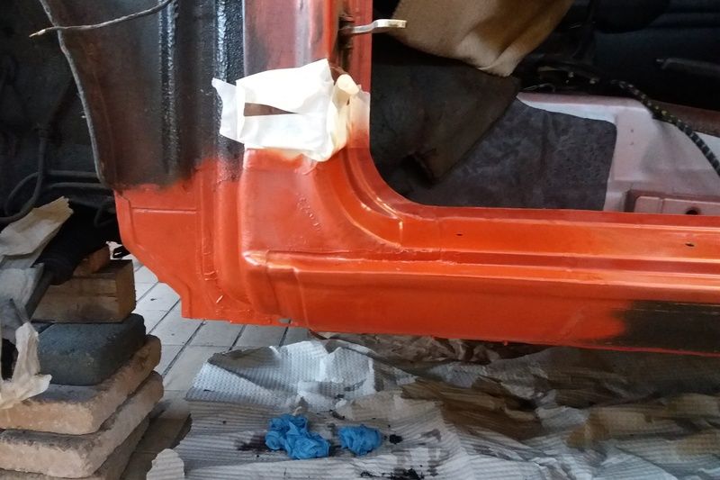

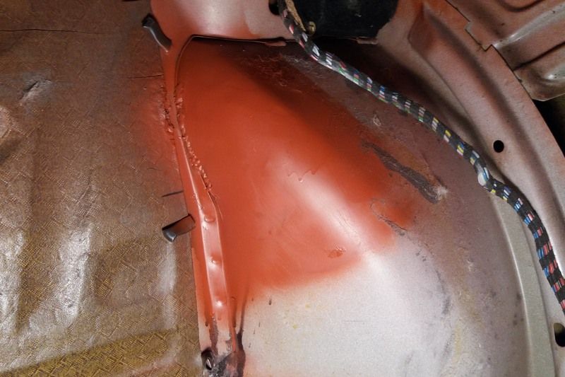

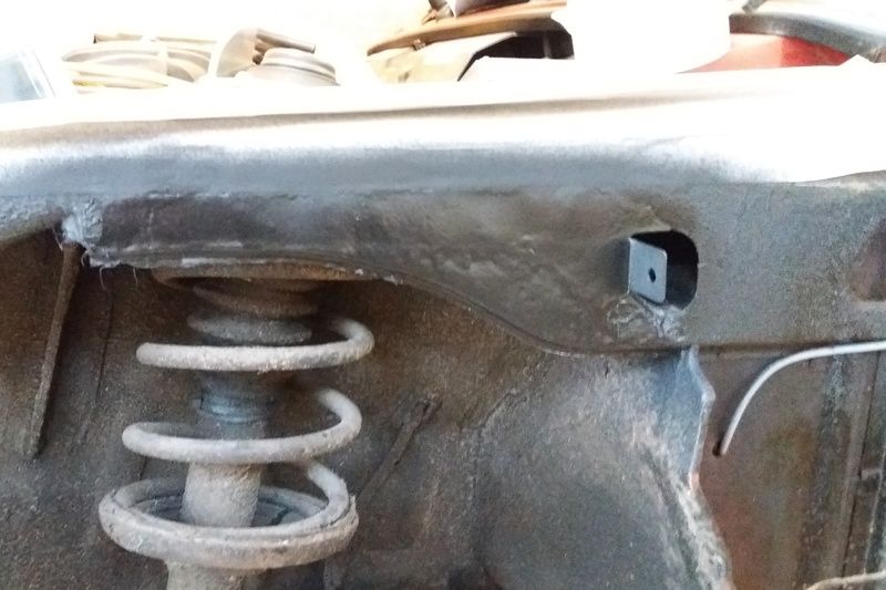

Nu het laswerk klaar lijkt te zijn, gaan we richting afwerking. Ik heb alles schoongemaakt en voor er afgewerkt kan worden. Zo ook de veerpootschotels.
Kaalgemaakt tot waar er geen roest meer zat:
Daarna behandeld en de roest verwijderd. Daarna de boel afgekit.
Ook de beugeltjes gekit:
Ook de vloerdelen en wielbakken afgekit
Posts: 19239

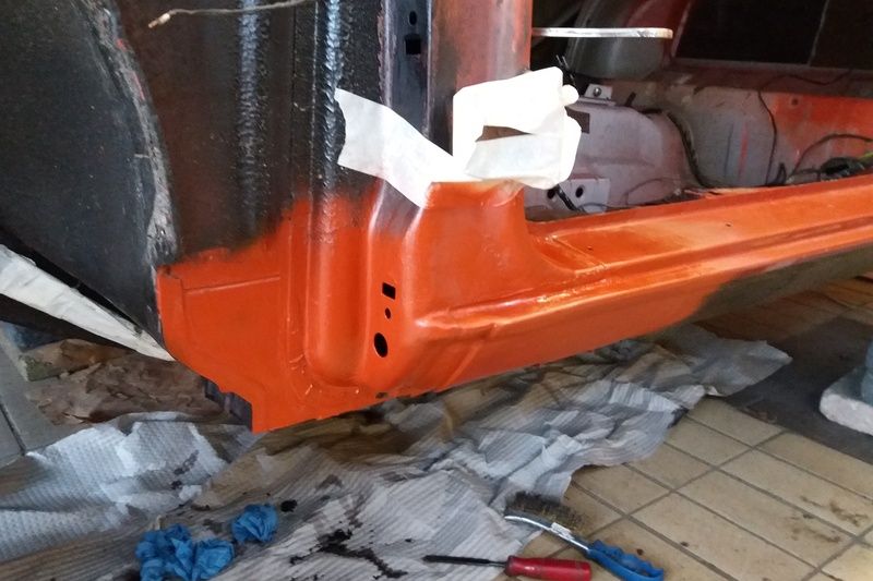

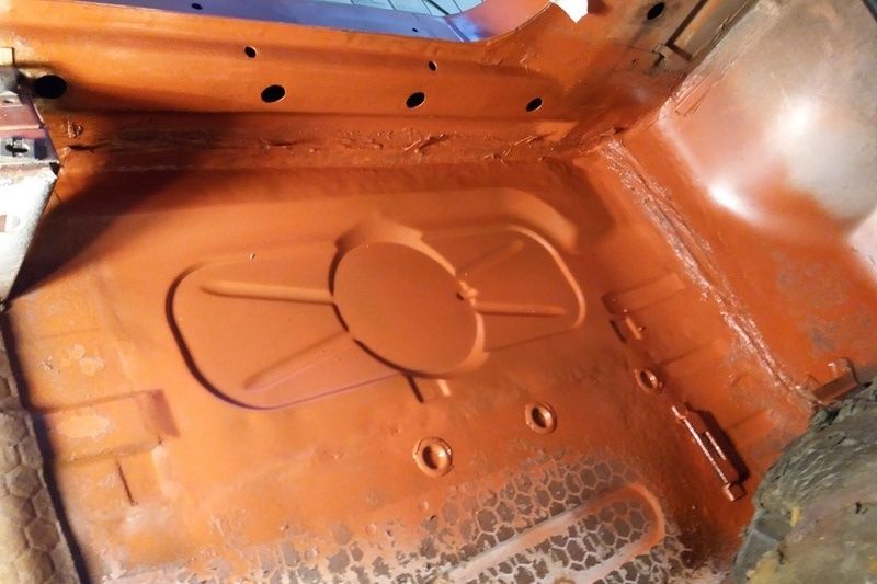

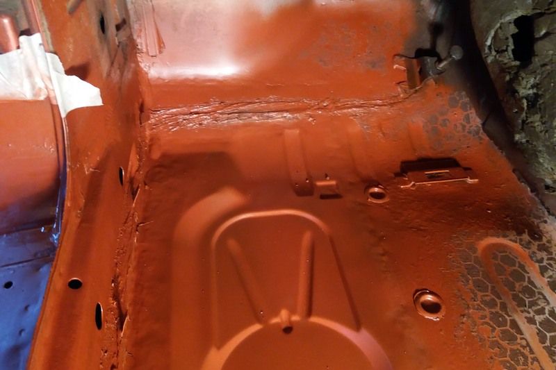

Toen de kit droog was, heb ik de tijd gevonden om na epoxy de eerste laag kleurprimer aan te brengen.

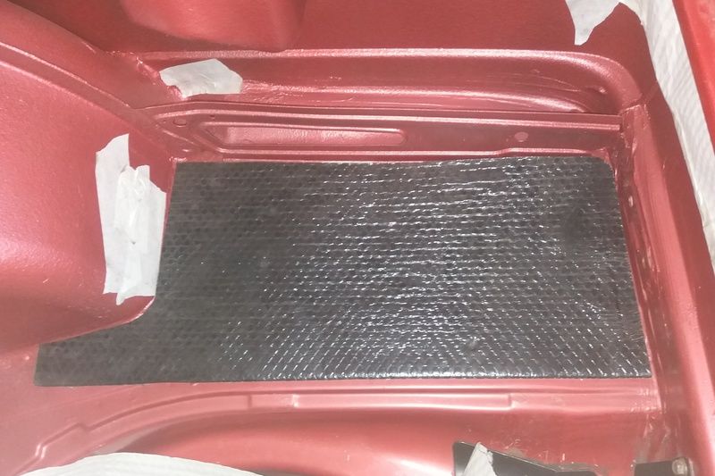

Tot slot, de driehoek in de antidreun gespoten
En twee plaatjes antidreunmatjes gesneden, voor in de kofferbak. De ene als origineel, de andere zoals BMW dat had moeten doen.
De komende paar dagen heb ik geen tijd, maar komend weekend komt Walter weer langs en kunnen we weer mooie voortgang boeken!!
