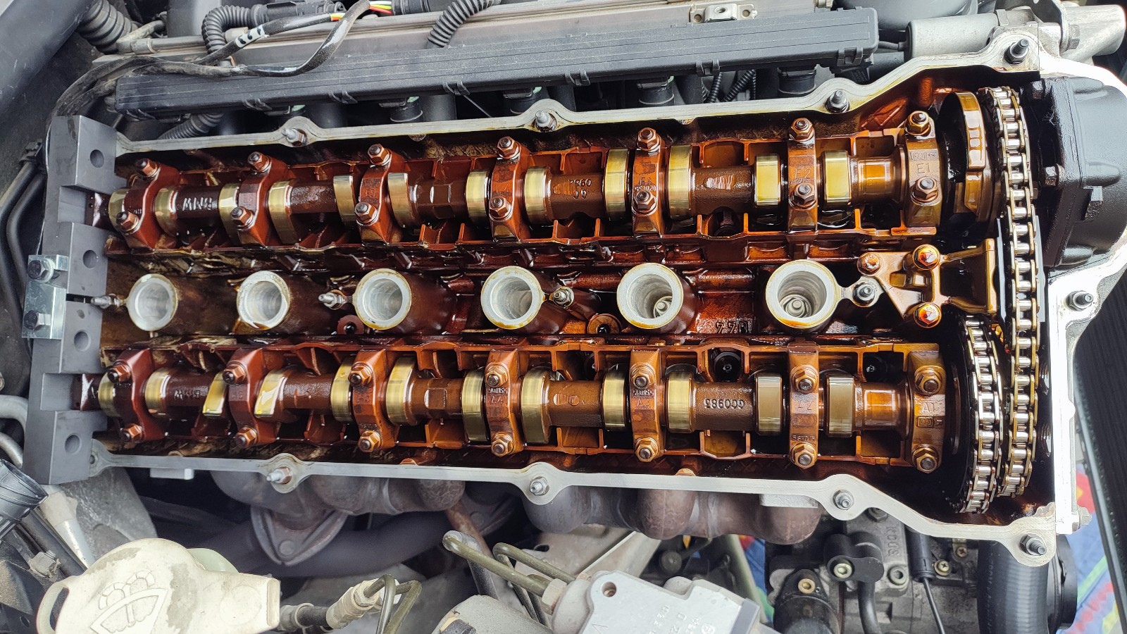

Na gisteren weer eens lekker een dag rally gereden te hebben, vanmiddag eindelijk tijd en zin om de Vanos unit te vervangen, komt goed uit want ook de olieleiding moest nog vervangen worden, die erop zat is zo lek als een mandje:
Om de olieleiding achterop het oliehuis te kunnen de-en-monteren dient er flink wat ruimte gemaakt te worden, luchtfilterhuis met MAF, SB reservoir en purge klep dienen verwijderd cq aan de kant geschoven te worden. Bijkomend voordeel is dat nu ook makkelijk de blokkeerpin voor de krukas geplaatst kan worden.
Na verwijderen kleppendeksel laat zich een typisch bronskleurig nokkenas assemble zien, wel met best wel wat koolaanslag.
Meeste koolaanslag zit echter tegen het deksel zelf, fijn in de vele hoekjes. Als de krukas op OT staat en geblokkeerd is laten de blokkeergereedschappen voor de nokkenassen zich ook erop schuiven zonder problemen en sluiten mooi aan op de kop, de motor stond dus exact op "tijd".
Hier de olieleiding die voor een behoorlijke smeerboel zorgde tot achteraan onderaan het blok en bak aan toe:
Bij het verwijderen van luchtfilterhuis toonde zich een nieuw probleempje, de luchtslang naar de stationaire luchtschuif is gebarsten aan de kant van de rubber balg. Die is nu provisorisch gerepareerd maar wordt natuurlijk zsm vervangen.
Vanos zelf liet zich kinderlijk eenvoudig verwijderen en de nieuwe plaatsen was ook een makkie, als je maar de juiste toolset hebt.
Hier zit het alweer in elkaar en klaar voor het deksel met uiteraard nieuwe pakkingen.
Dat de seals in de oude vanos unit niet meer goed afdichten was ook snel getest, bij in en uit bewegen van de vanos zuiger bouwt zich amper nog maar druk op als je de olieaansluiting met je duim dicht houd, de seals zijn zelfs zo ver weg dat als je de vanos unit plat op tafel legt en de zuiger omhoog trekt, deze vanzelf weer terug valt als je hem los laat.
Bij de gereviseerde vanos unit was volledig indrukken met de hand niet mogelijk met afgesloten olieaansluiting, er bouwde zich teveel druk op.
Al met al een klusje van een dikke 3 uurtjes waarbij het schoonmaken van het kleppendeksel veruit de grootste en smerigste klus was.

Of beide sensoren eens vernieuwen/veranderen.
