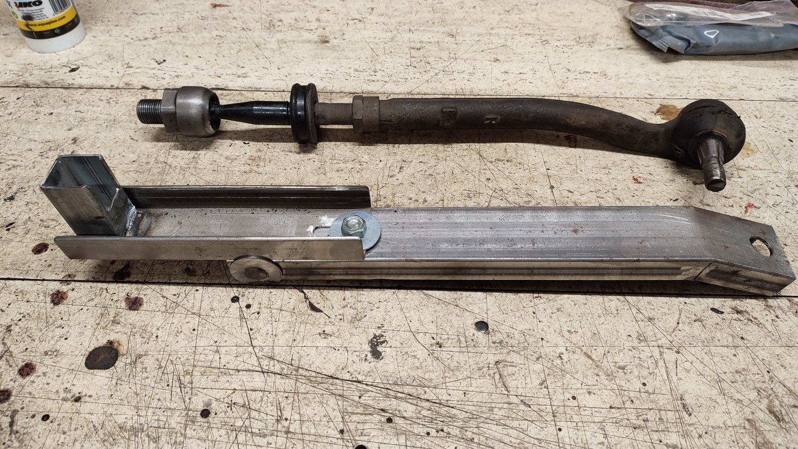

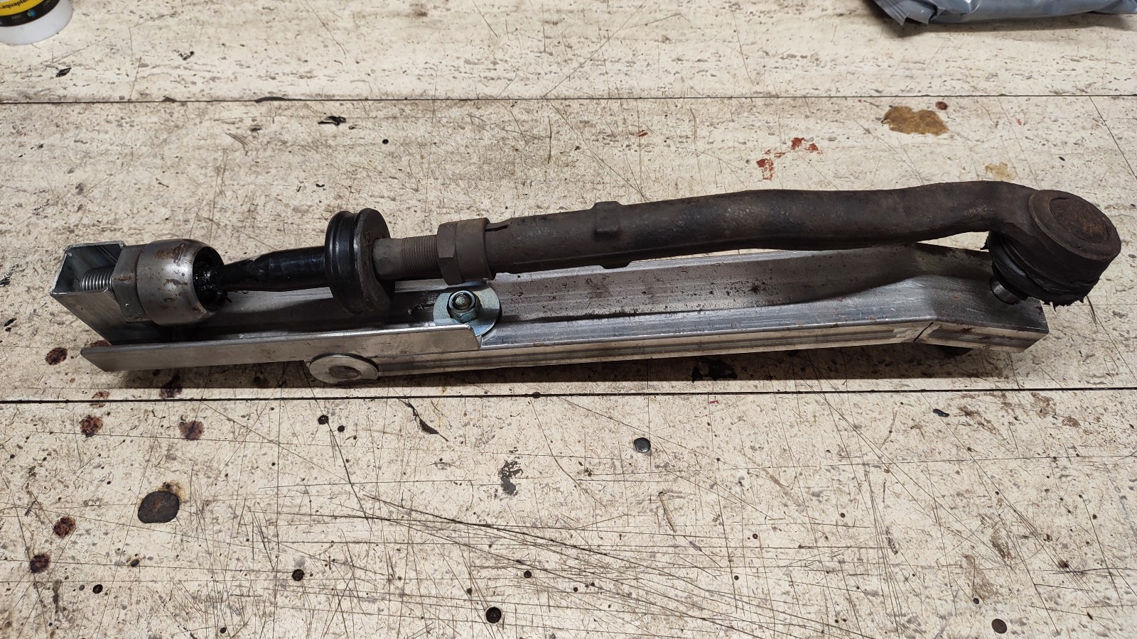

Inmiddels is ook de beruchte rechter stuurarm met bus vervangen, voor het afstellen van de nieuwe arm op de juiste lengte had ik een tool gemaakt waarmee de nieuwe arm precies even lang afgesteld kon worden als de oude.
Vooraf de toespoor gemeten, die was precies 1mm, na vervangen van de stuurarm was de toespoor nog steeds 1mm, ik helemaal blij.

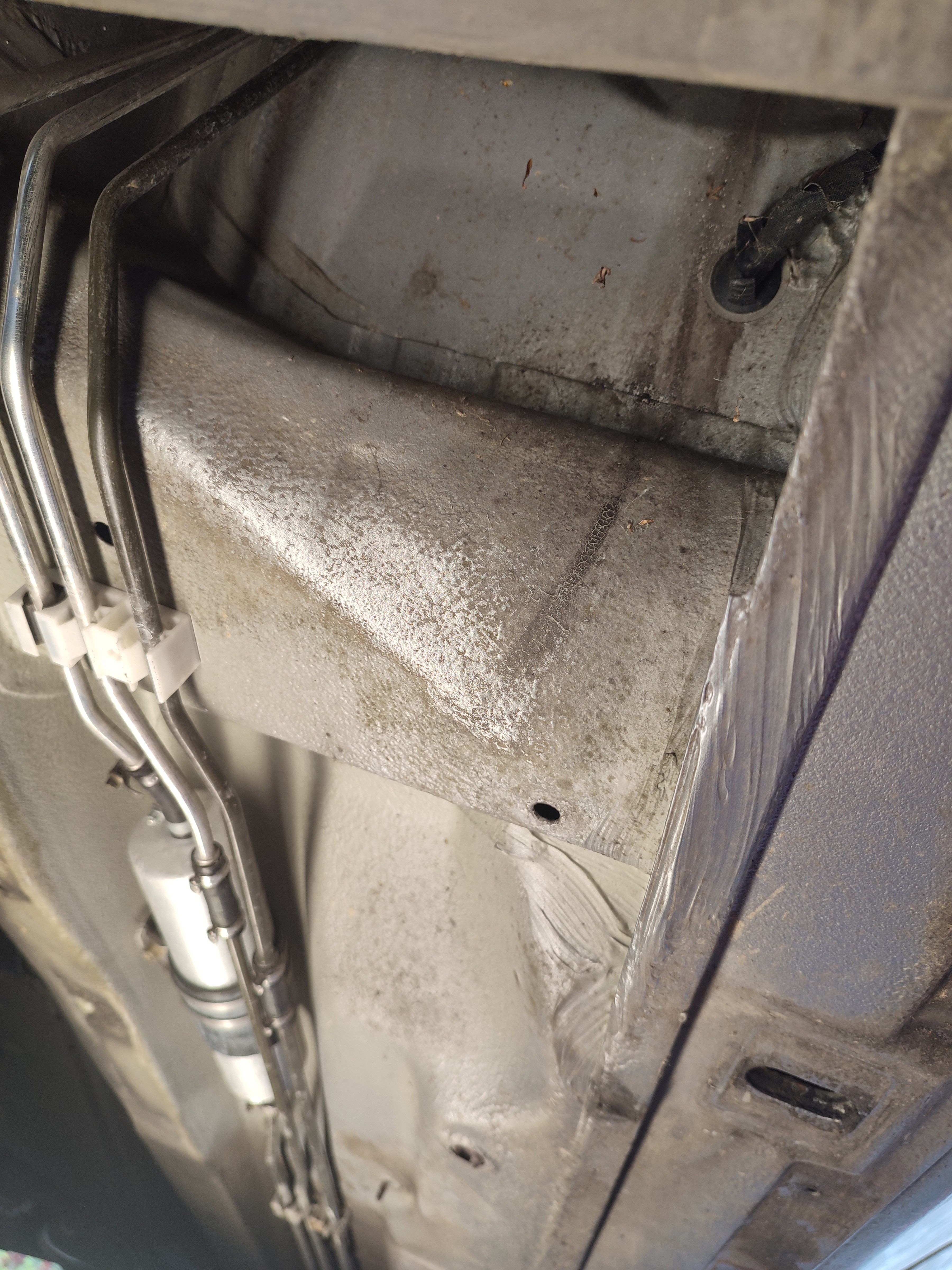

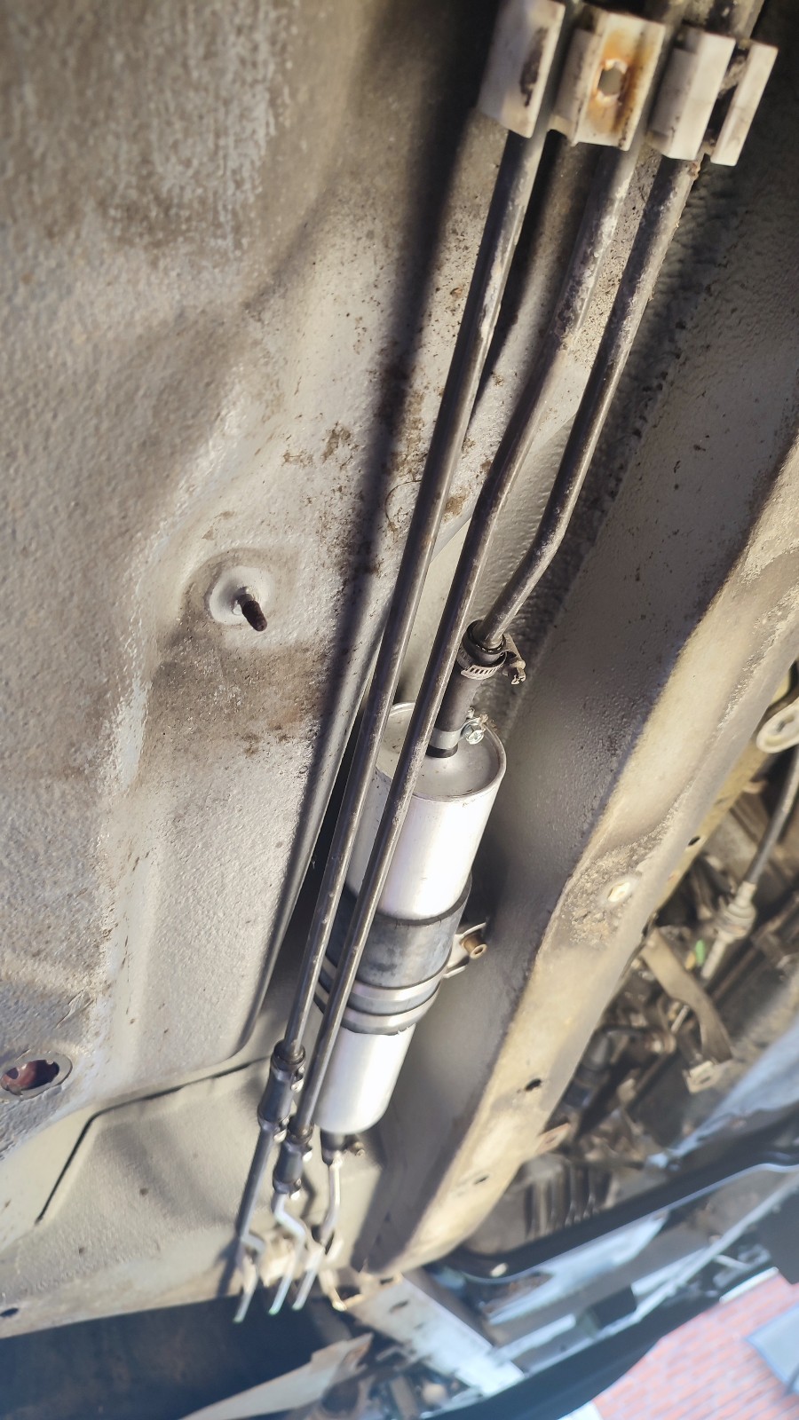

Het brandstof filter zit verstopt achter een kunststof beschermplaat die van dorpel tot tunnel reikt. Deze zit aan de dorpelzijde met plastic spreidpennen vast. Deze spreidpennen kwamen er niet onbeschadigd uit, ten teken dat ze al lang niet meer los zijn geweest.
Maar goed het bestand erachter geeft een roestvrij beeld, en dat is altijd fijn. Alleen een beetje vies, mag het na 28 jaar?
Het filter is ooit wel eens vervangen, Febi, maar geen productie datum op te vinden. Het rubber hulsje is in ieder geval ver vergaan, dus schat ik het toch op een 15 a 20 jaar oud.
Uit de aanvoerzijde kwam dan ook donkerkleurige benzine.
Ook dit had ik wel eens eerder mogen doen.
