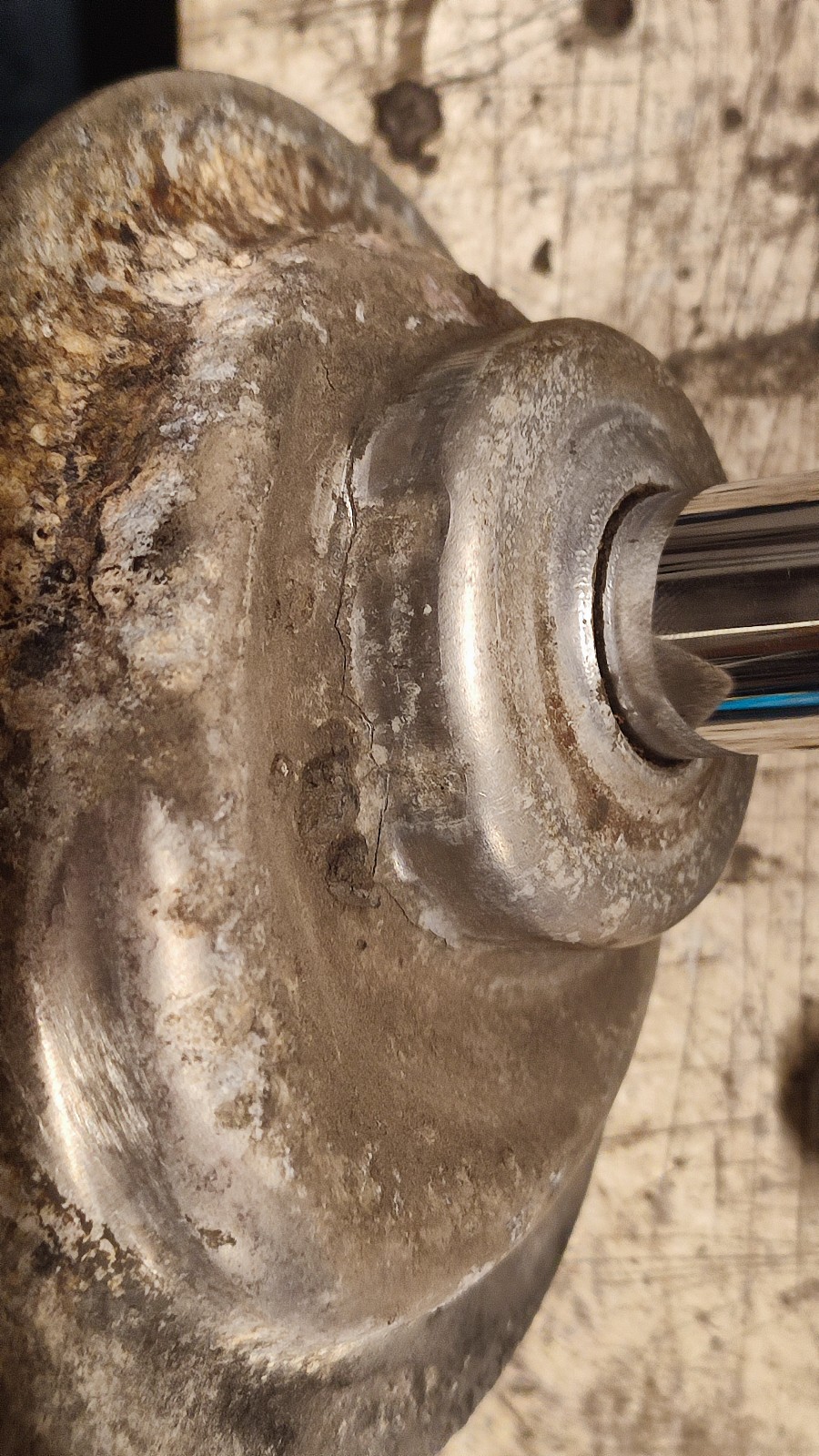

Ja het is best wel ernstig gebroken, nu de demper eruit is kun je het pas goed zien:
Het zijn de originele dempers waarmee de auto in 1996 uit de fabriek gerold is, SACHS/BOGE/BMW logo staan er allemaal op
De nieuwe dempers zijn gelukkig "made jn Germany" dus gaan ze hopelijk nog eens 25 jaar mee
Om de dempers onder de wagen vandaan te krijgen moeten de remklauw, beide draagarmen en stuurstang los, behoorlijk klusje dus.
Omdat de remklauwen er nu toch af moeten dacht ik meteen ook de blokken te vervangen, daarvoor moest er wat remvloeistof uit om te voorkomen dat het reservoir gaat overstromen. Dat gaat simpel door de nippel los te draaien en dan de zuiger terug drukken.

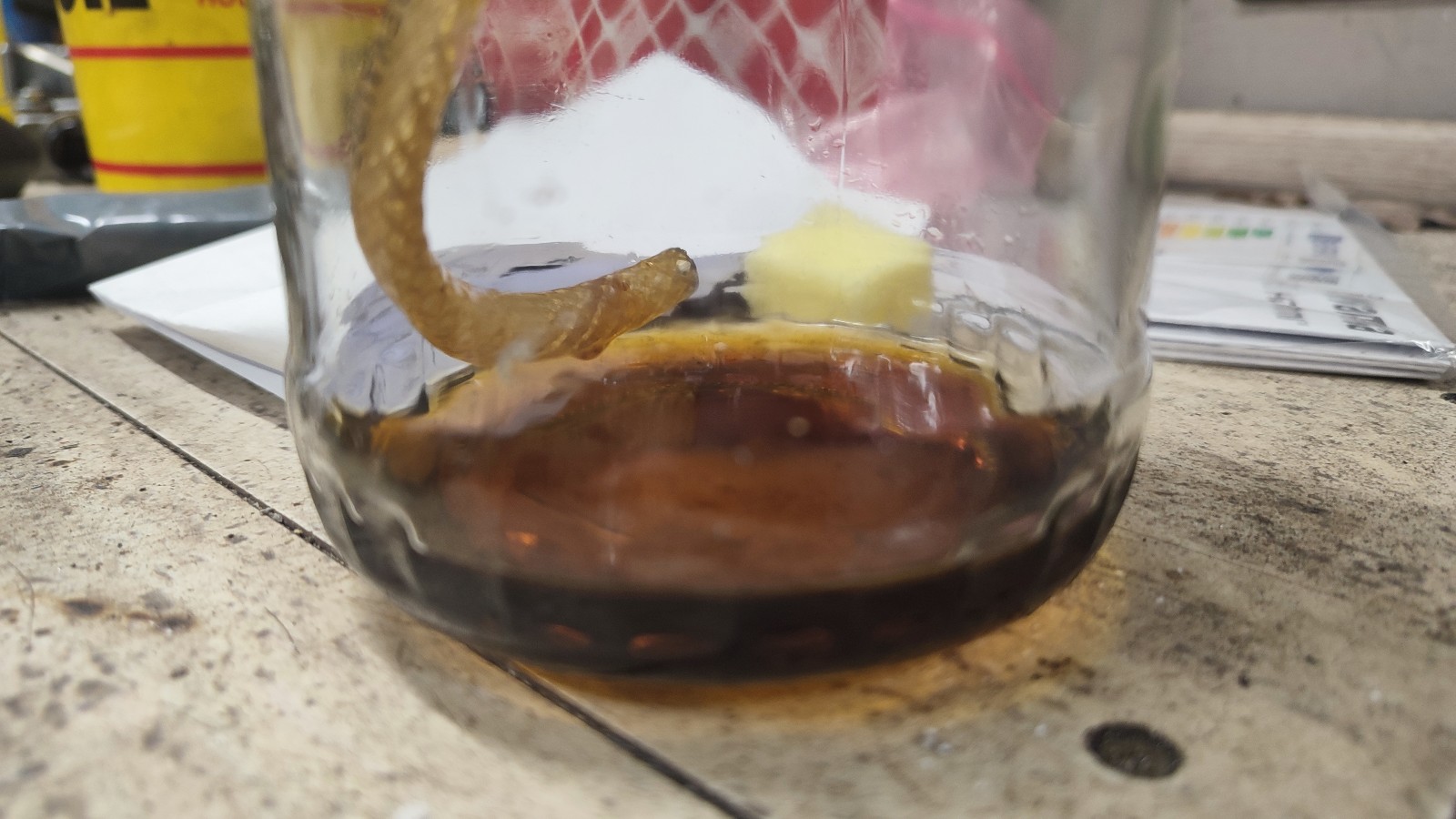

Remvloeistof zou in 2020 ververst zijn, maar dit kwam eruit:

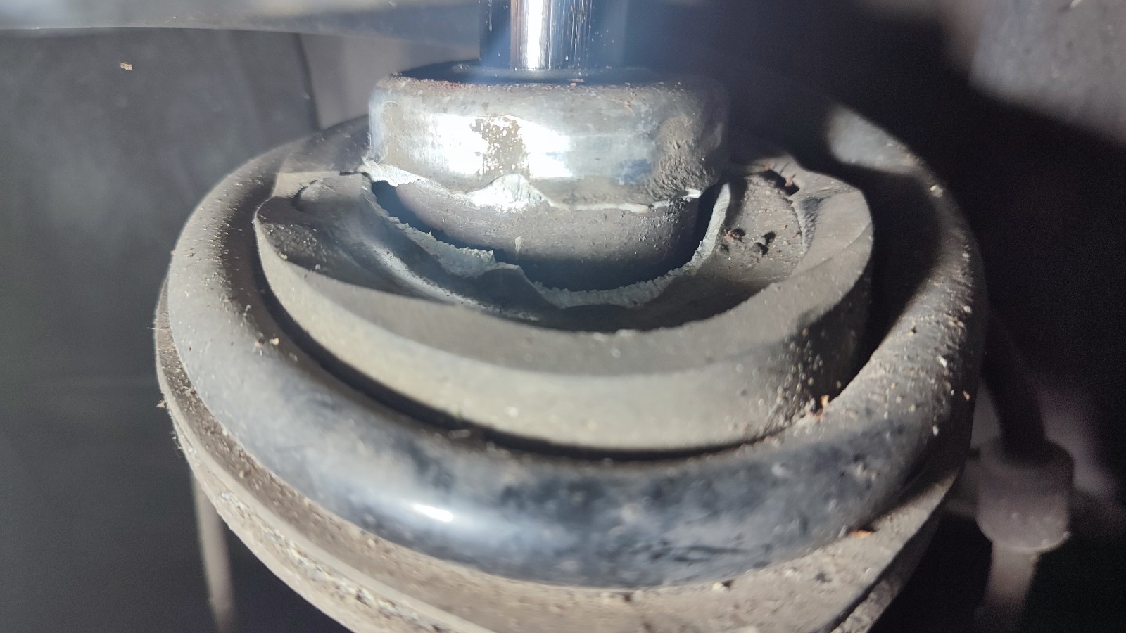

Daarna de rechter demper, nog gemonteerd lijkt er niks mee aan de hand:
echter als je goed kijkt zie je toch al iets van een haarscheurtje ontstaan:
Maar als de demper eenmaal ontdaan is van zijn veer, en je ook vanaf boven goed kunt inspecteren, dan zie je dat rechts ook niet lang meer goed zou gaan:
Bij deze dempers blijft de zuigerstang door de gasdruk in de "middenstand" staan, dit betekend dat je de veren wel heel ver moet opspannen om het zaakje los en weer gemonteerd te krijgen, maar ook dat is gelukt.

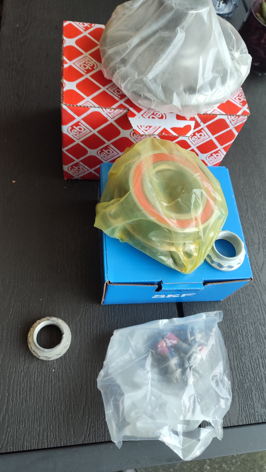

spulletjes besteld, meteen ook maar nieuwe dempers met aanslagrubbers en stofhoezen voor achter, uiteraard ook OE Sachs, want ik heb het vage vermoeden dat die op de auto ook nog anno 1996 zijn.

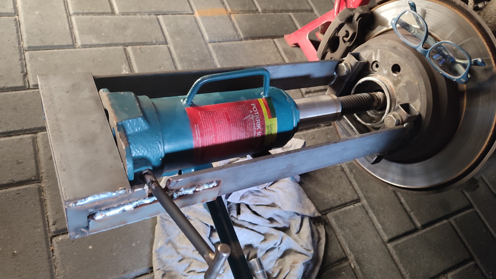

Om niet voor verrassingen te komen staan had ik een tijdje geleden van wat reststukken metaal deze pers-installatie gemaakt waarmee het uitdrukken van de aandrijfas uit de naaf kinderspel moet zijn:
Nouw-ja, bij onze E39 zat die aandrijfas dus helemaal niet vast, waarschijnlijk was hij er met een hamer en stempel ook probleemloos uitgekomen.

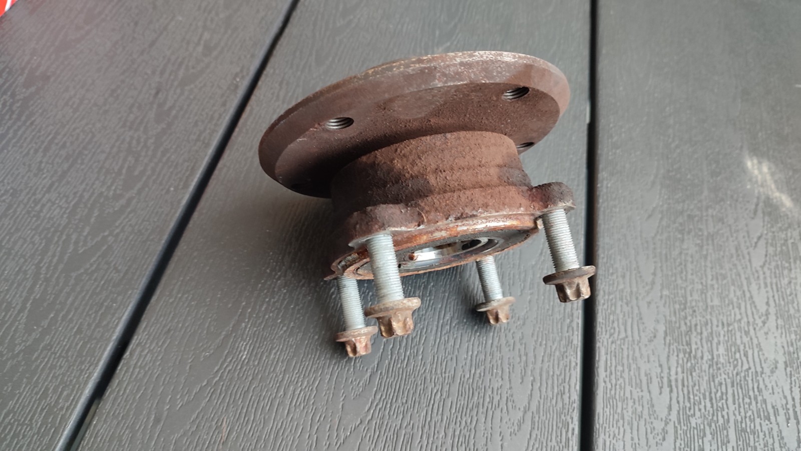

Pas als je het lager los hebt liggen kun je goed beoordelen of er iets mee is, en gelukkig is dat ook zo, de diagnose was dus juist.
Je kunt de naaf uit het oude lager persen en opnieuw gebruiken, maar zoals ook vele anderen heb ik ook meteen voor een nieuwe naaf gekozen, scheelt een hoop ge-etter met uitpersen en lagerringen afslijpen.

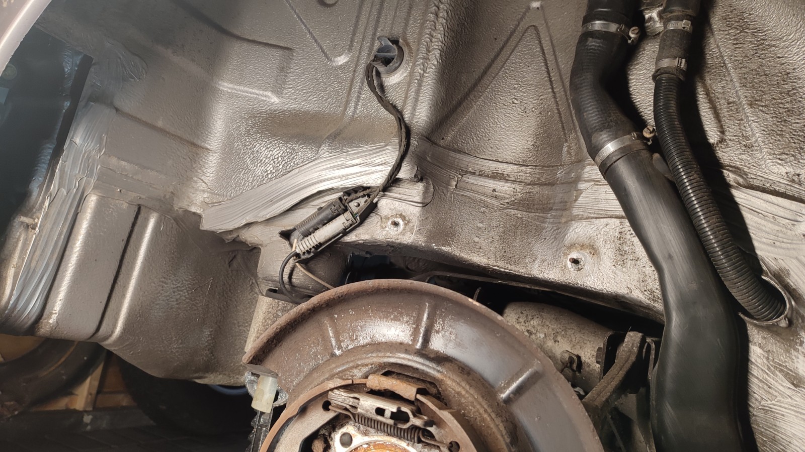

Dan pas kun je de 3 M8 moertjes van het toplager losnemen en kan de veerpoot eruit, alleen niet bij mij. De veerpoot wilde niet naar beneden en leek vast de blijven hangen op de kunststof binnenscherm bekleding, die moest er dus ook uit.
En inderdaad was hier ooit iets niet helemaal goed in elkaar gezet, de kraag helemaal boven op dit binnenscherm zat gekruld en hield de veerpoot tegen.
Dit kon nog gemakkelijk hersteld worden met een hetelucht pistool,

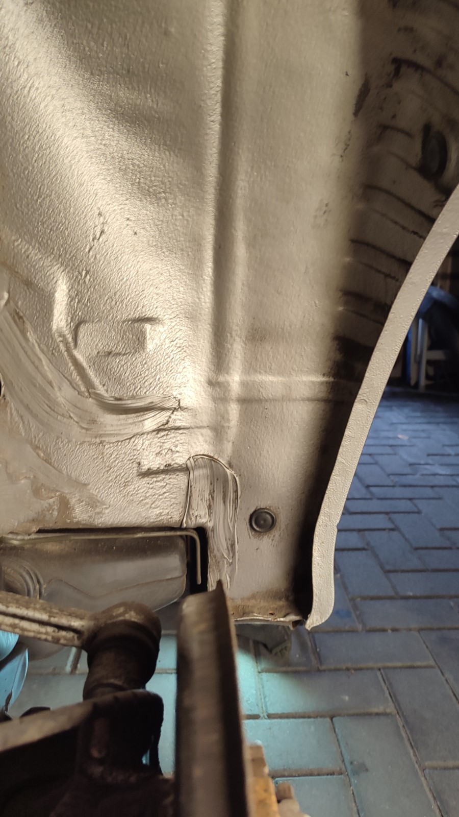

Wel meteen een mooie kans om de staat van de cas eens te inspecteren, en blijkbaar hebben we dus inderdaad een zo goed als roestvrij exemplaar:

Wiellagers wil ik weer SKF bestellen, lijkt mij een goede keuze.
