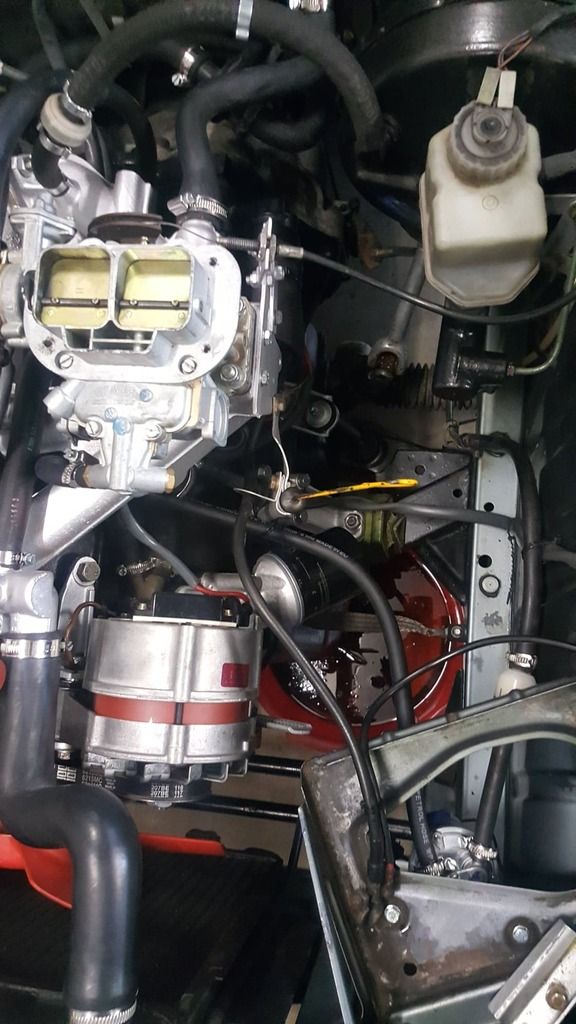

Staat erbij, een Weber 32/36 die grotere sproeiers kreeg....
Origineel zat er een Pierburg 1b2 op, met een venturi van 25mm. Een verviervoudiging, die ga je wel voelen

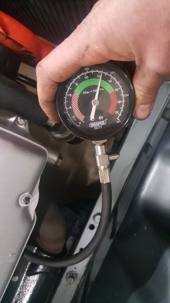

Zo ik heb proberen oliedruk op te bouwen, maar die is er niet....
Lampje dooft niet.
Wel is de oliefilter gevuld met olie en onder de oliedruksensor aan cilinderkop is er olie.
Dus er moet toch iets gebeuren...

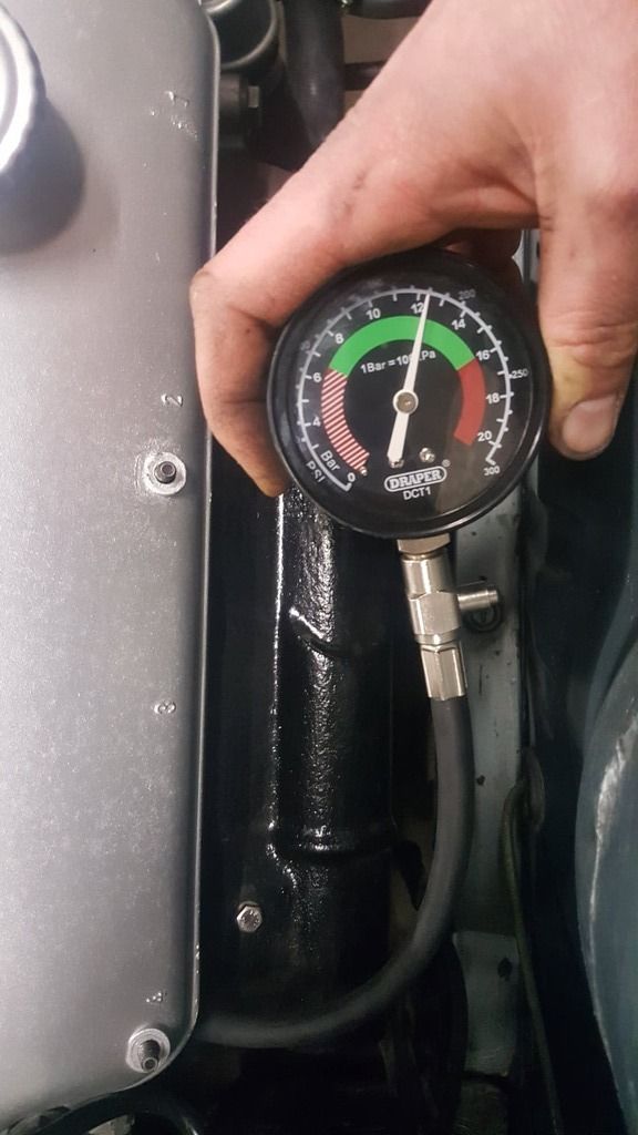

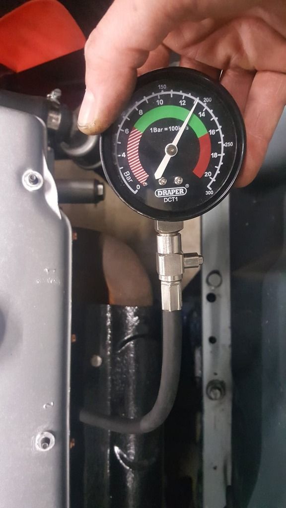

Compressie daareentegen is top.
cil 1
cil 2
cil 3
cil 4

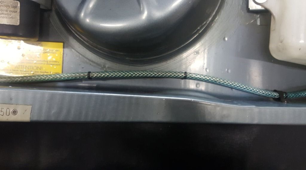

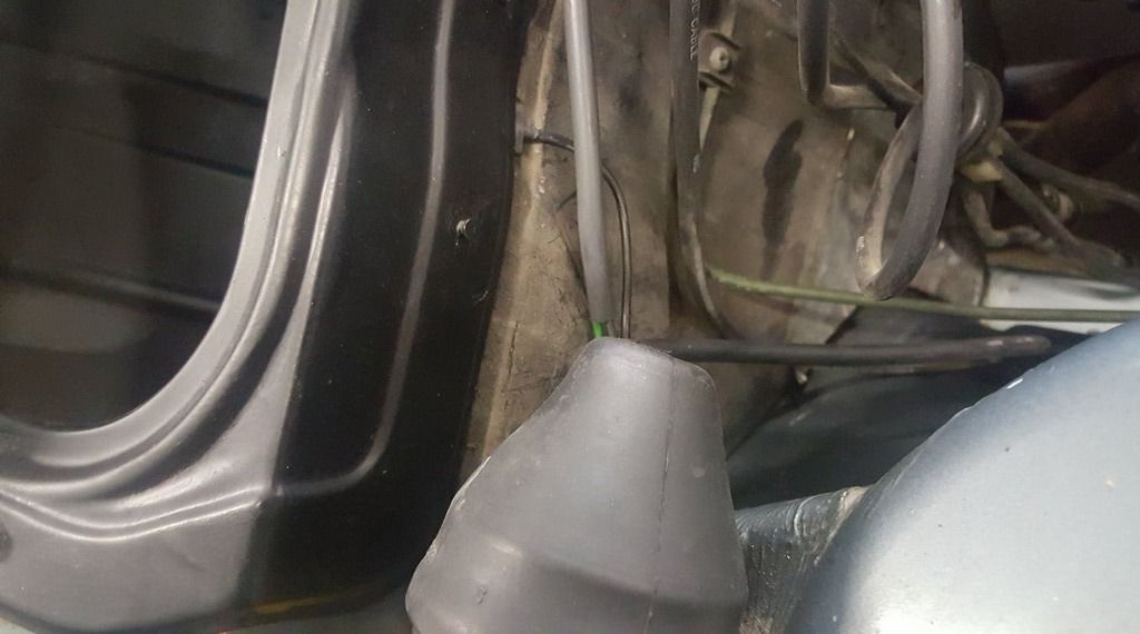

De bedrading voor electrische benzinepomp mooi weggewerkt.
Lampje dooft niet.

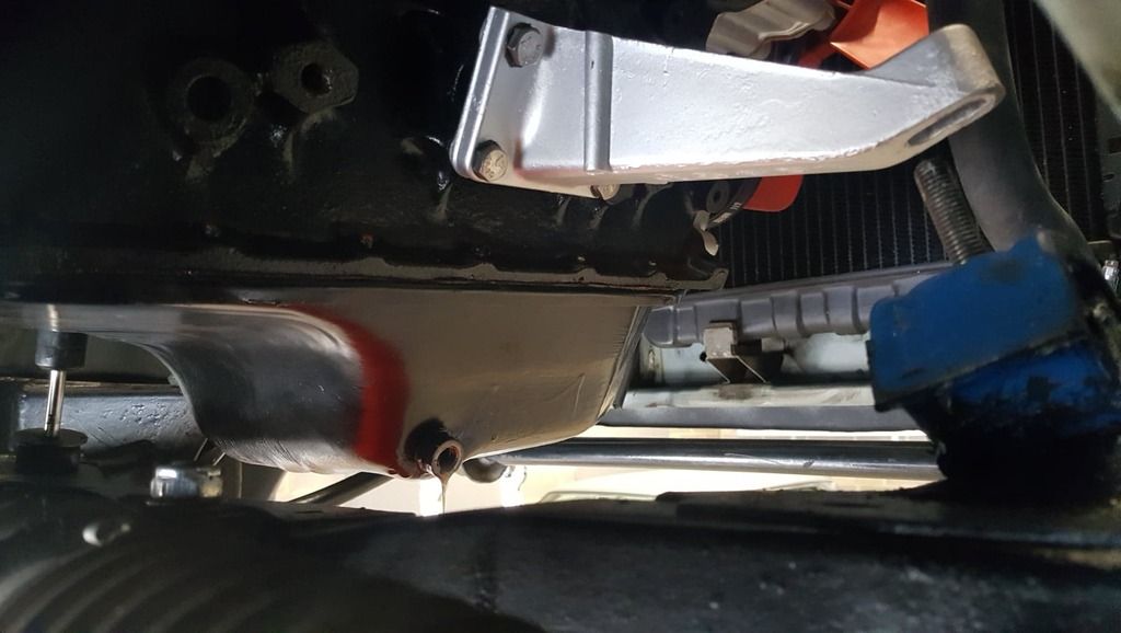

Bij de E21 gaat je dat niet lukken, je zult de motor een centimeter of 5 moeten liften om bij de boutjes te kunnen.

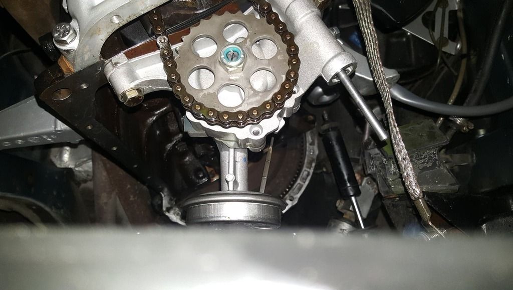

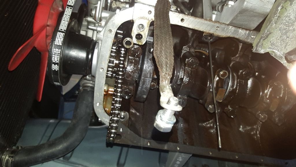

Zo, inmiddels heb ik de motor gelift En de karterpan verwijdert gehad.
Oliepomp gedemonteerd en met perslucht Door de oliekanalen geblazen.
Plots ´´flopt´´ iets los en loopt een deel olie uit de oliepomp aansluiting. Juist ja, een verstopping, wss door het lange stilstaan??

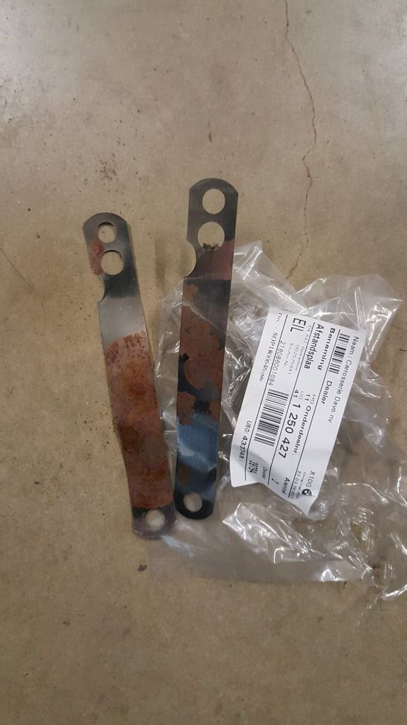

Ik had nog wat extra shims nodig voor de ketting met de nieuwe pomp te spannen. BMW levert ze al mooi door roest aangevreten, en dat voor 4euro per shim...

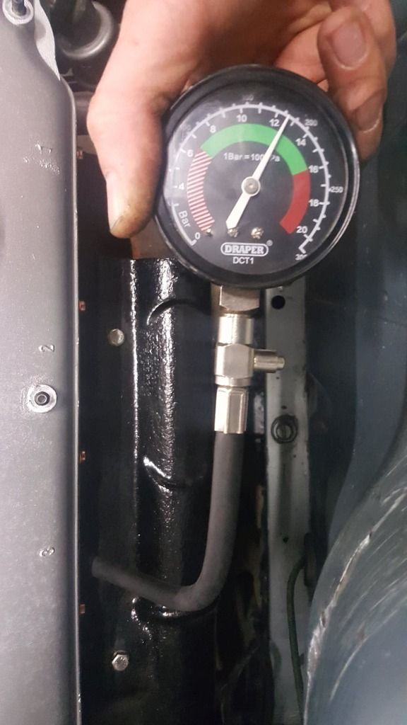

Daarna toch maar een nieuwe pomp gezet. Olie erop en na 10-tal sec. al oliedruk.

Vanavond rond 10u Even tijd gehad voor de 315.
Eerst oliedruk opgebouwd zonder dat de electrische benzinepomp liep.
Daarna de benzinepomp aangekoppeld.
