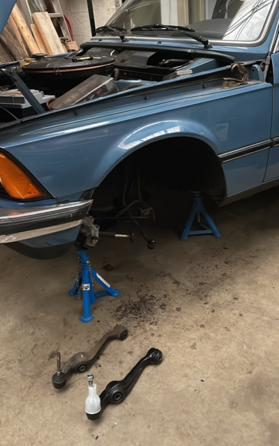

Jeroen drong zo aan op het aanpakken van de voorkant, dat ik daar afgelopen weekend maar even mee aan de slag ben gegaan
De boel los gehaald. De vorige eigenaar of werkplaats heeft niet lopen beunen. Alles zat vast zoals het hoort. Vooral niet té vast. Voor het liften van de veerpoot uit de draagarm heb je wel een bijhoorlijke buis nodig. Ik had al op het forum gelezen dat de pin lang is, dat was zeker niet overdreven. Gelukkig is hij niet conisch.
Zo kwam hij er onder vandaan. De stuurkogel had wel behoorlijk wat klappen en een vork nodig.

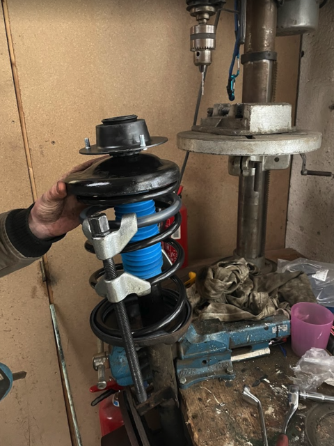

De Bilsteins waren inderdaad de goede maat. De voorpoten dus niet vervangen door 1 van een 323. Nieuw toplager er op. De veerschotel was uitverkocht bij W&N. Dus die goed geschuurd en voorzien van een nieuw laagje verf. De Eibach veren + nieuwe rubbers. Hoewel de oude zeker nog een ronde mee hadden gekund. Maar dat weet je van tevoren niet. En nieuw is altijd een lekker gevoel.
Monteren in omgekeerde volgorde. Met een nieuwe draagarm en stuurkogel. Volgorde die voor mij goed werkte was: Eerst de veerpoot aan de bovenkant monteren. Vervolgens de draagarm in de veerpoot. Daarna de draagarm om de stabistang en als laatste de draagarm vastmaken. Dan moet je behoorlijk wat druk uitoefenen om het zaakje goed uit te lijnen voor de laatste bout. Zeker een klus om met z'n 2en te doen.
Daarna naar de andere kant. Dan gaat het meestal 2 keer zo snel. Nu ook eigenlijk, totdat we bij de allerlaatste moer aankwamen. Die van de stabistang zat zo ontzettend vast. En dat is ook een behoorlijke, M24. Flink wat klappen, heet stoken en lang met de slagmoersleutel.. en uiteindelijk kwam hij los. Wat een bevalling zeg.
Let er op bij monteren om alles netjes schoon te maken en in te smeren met keramisch vet. De auto moet uitgelijnd worden, maar het is bv wel vriendelijk voor de mannen daar om de stuurkogels gangbaar te maken als je daar toch bent. Alles netjes natrekken op moment (dat moet nog even gebeuren).

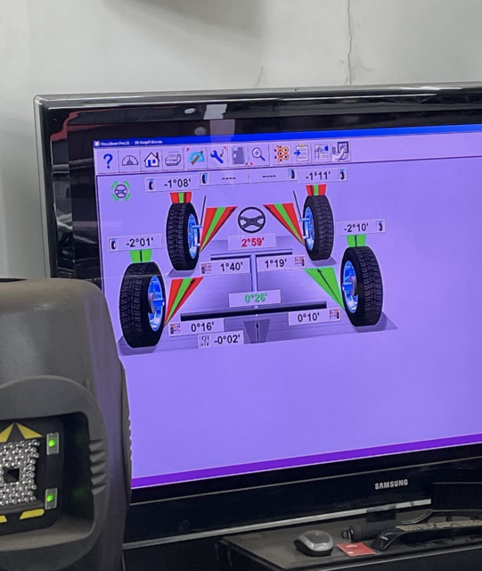

Alles op moment aangehaald alvorens ik een proefrit ging maken. Moest even wachten op een geschikt moment, dat het zout een beetje was weggespoeld. En zoals te verwachten, was de uitlijning echt waardeloos natuurlijk. Dus afgelopen vrijdag naar mijn uitlijner. Hij werd helemaal blij van de e21, verhalen over dat hij er vroeger ook een aantal heeft gehad. Altijd leuk.

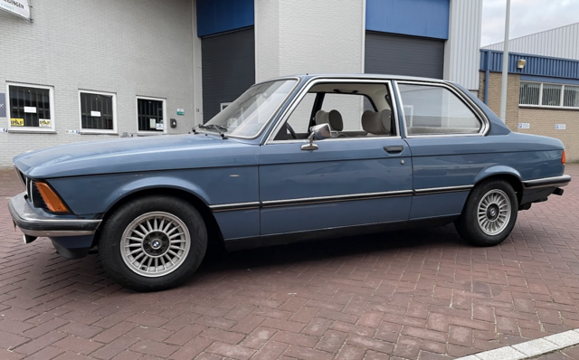

Zo kwam ze uit de loods! Echt ontzettend blij met de aanschaf van die velgen en hoe de stand nu is.
Voor de oplettende kijker: het grilletje is ook vervangen. Deze heeft helaas een hele kleine deuk, maar daar was de prijs dan ook naar. In ieder geval heel veel beter dan dat het was.

Een echte vakman. Toen ik aan kwam rijden, zei hij: Nou zal wel zo'n 3 graden toespoor hebben. Nou voila: Ook goed om te zien dat de camber wel goed is.
En wat een verschil zeg! De bilsteintjes doen hun werk goed. De eibach veren zijn niet te stijf. Hij kan een bocht nu echt veel beter aan.
