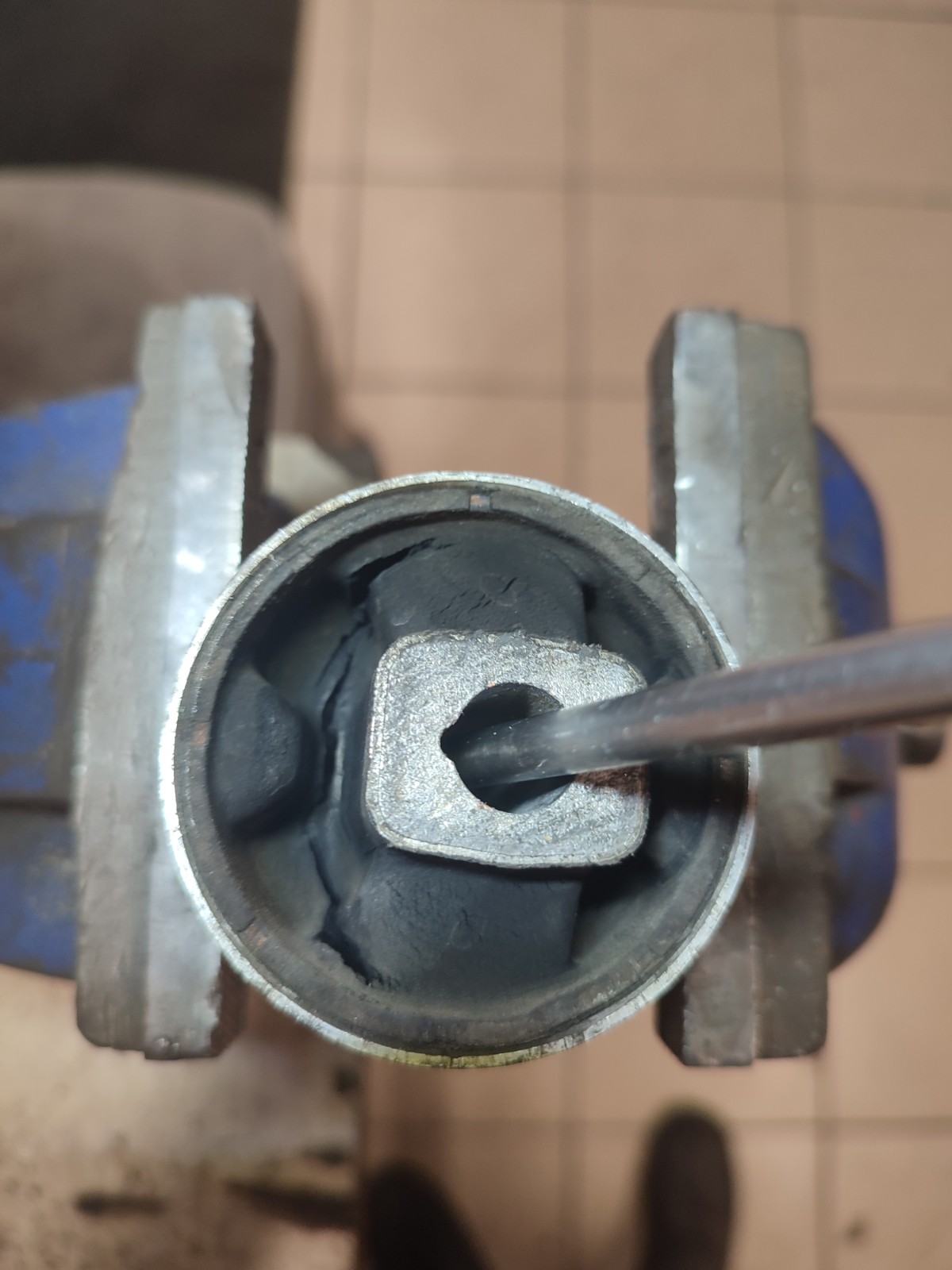

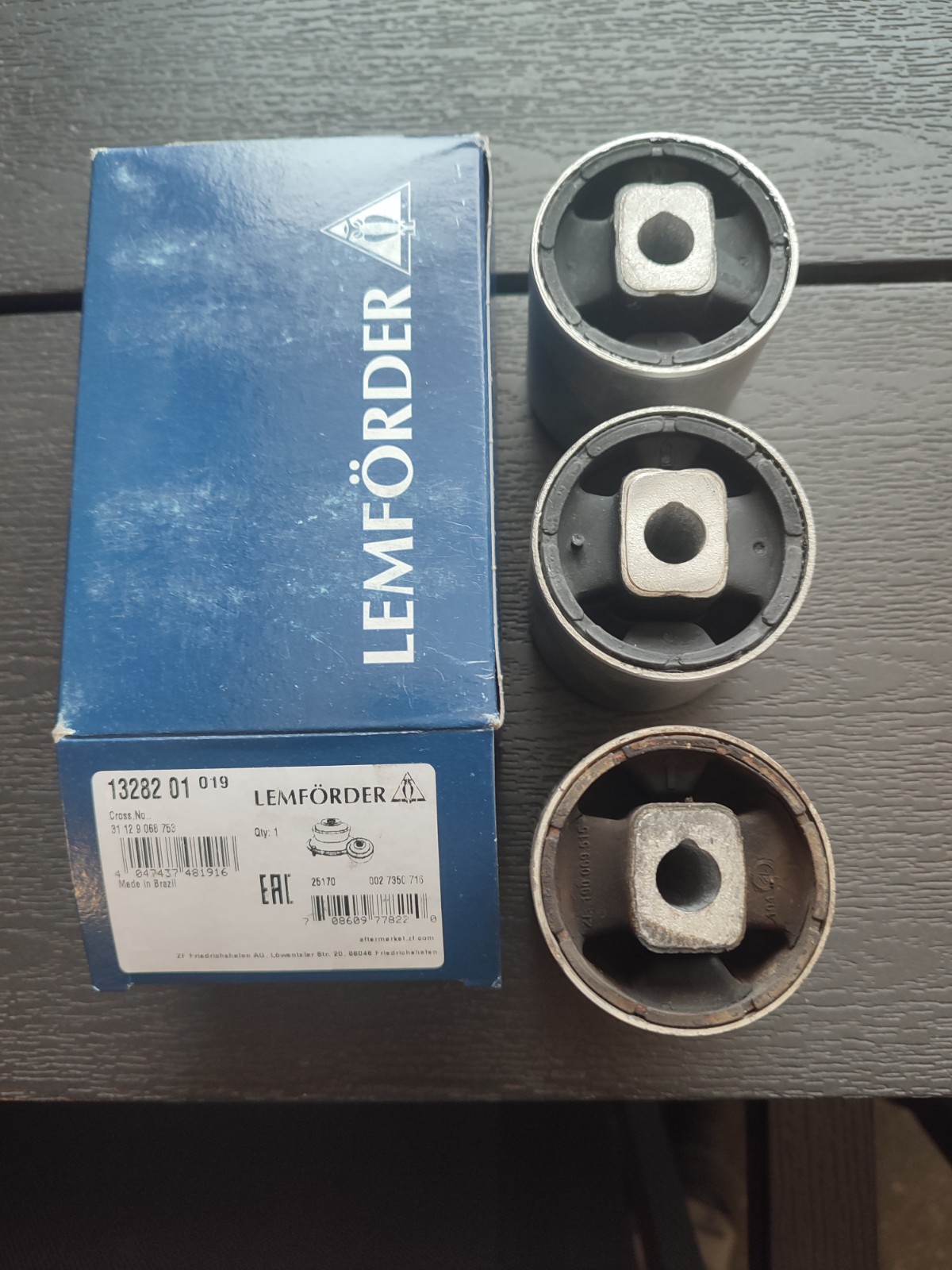

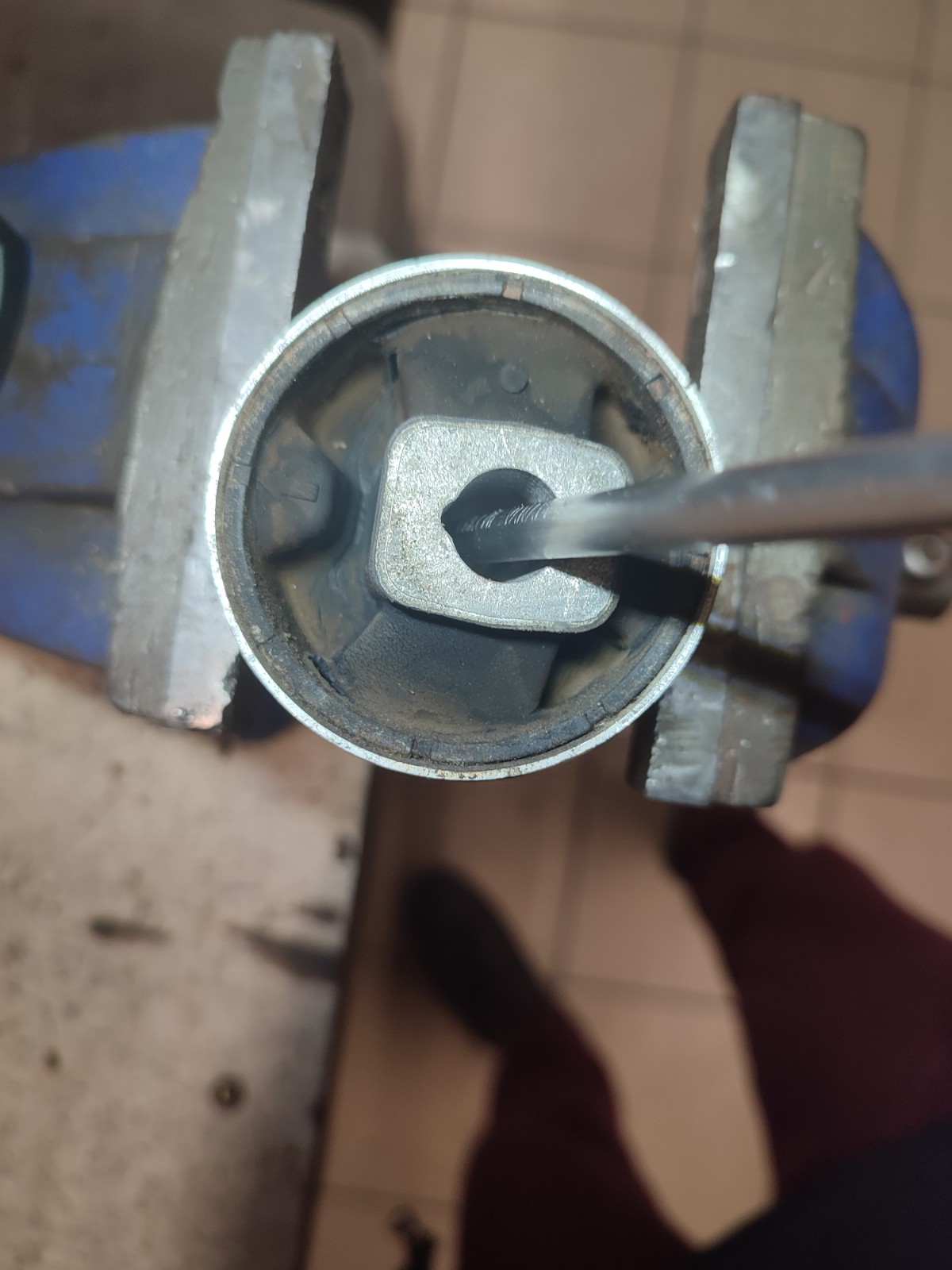

Vandaag de rubber lagers in de reactie armen vervangen, de nieuwe zijn Lemforder ZF aftermarket made in Brasil.
De linker lagerbus was flink ingescheurd, rechts viel het nog wel mee.
Maarja er hoeft er maar één slecht of los te zijn en je krijgt onbalans en dus trillen bij remmen. Gevolg hiervan is dat de schijven ongelijk gaan slijten (bult erop), dit gaat in het begin onopgemerkt, maar als het voelbaar wordt, dan gaat het ook snel erger worden en ben je te laat.
De ongelijkmatig gesleten schijven voelde je ook in het rempedaal.
Oude rechts:
Oude bus links:
De rubber lagerbussen laten zich gemakkelijk uit en weer in de reactie armen persen. Dit kan terwijl de reactie arm aan de fusee blijft zitten. Scheelt heel veel werk. Als de arm van de fusee los moet, moet namelijk ook de schokdemper omhoog geschoven worden.

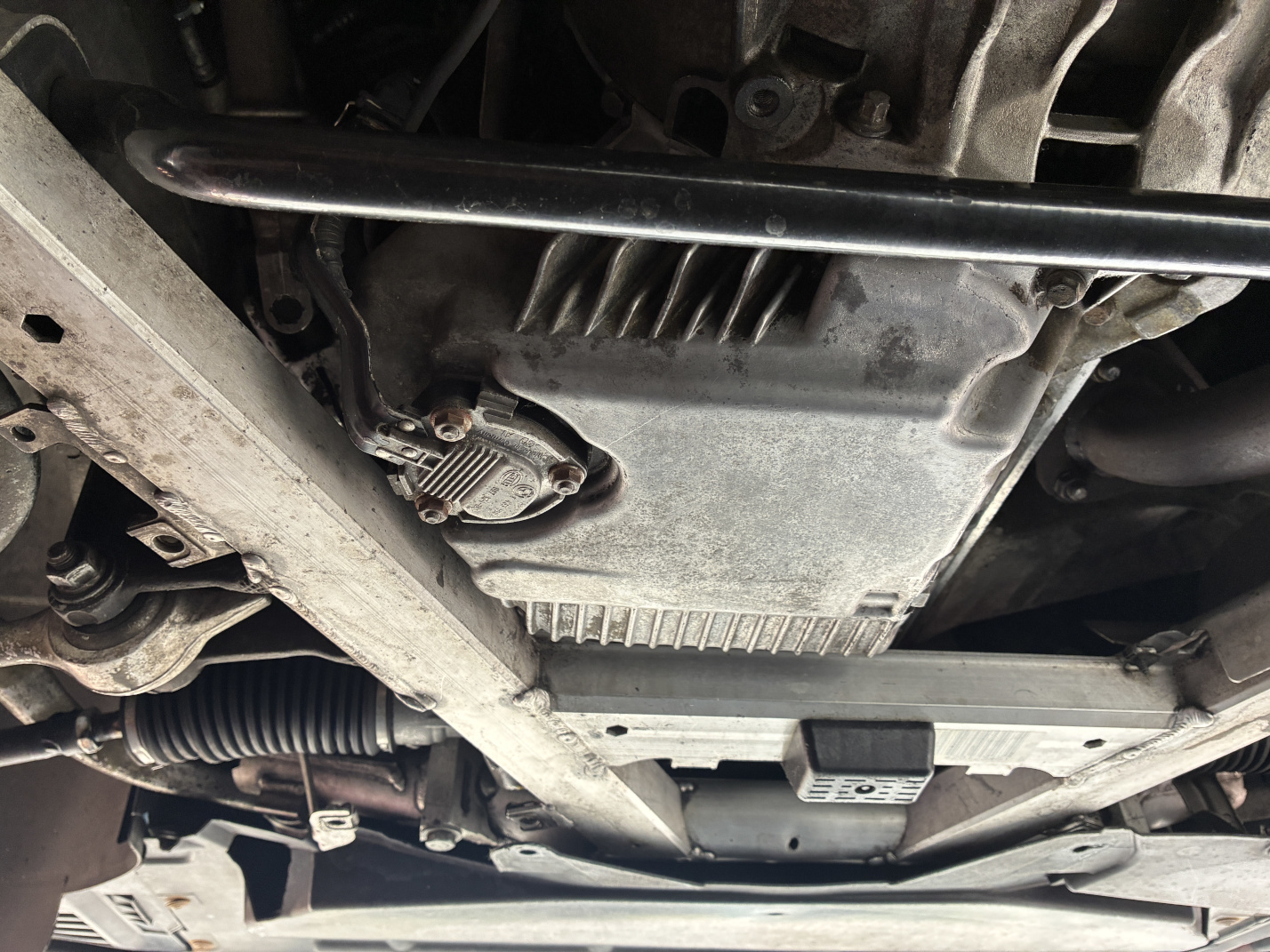

Volgende dag de auto ff op de oprijbokken gereden voor inspectie. Op de afdekplaten onder de motor lag wel wat olie, zoals gebruikelijk door een licht lekkende carterpan pakking, maar geen drama's.

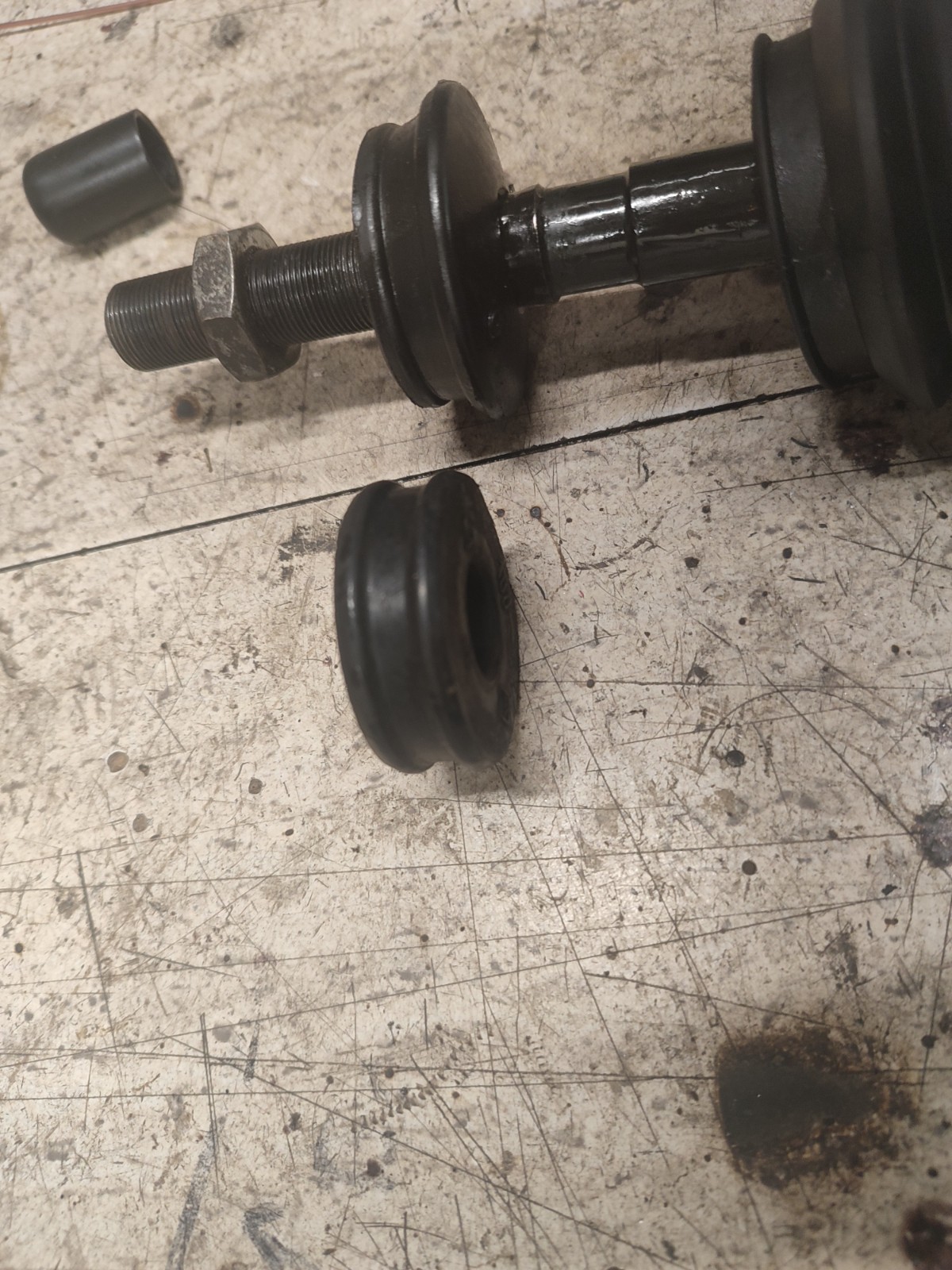

Toen viel mijn oog op een losgesprongen stofhoes van het stuurhuis, waar nog wat drupjes aan hingen.
Dat was dus de boosdoener. Lekkend stuurhuis. Veel voorkomend probleem.
Waarschijnlijk zat de stofhoes vol olie en is bij de inpakkeer manouvre de druk te hoog opgelopen en is los gesprongen en heeft zich zo in één klap geleegd.

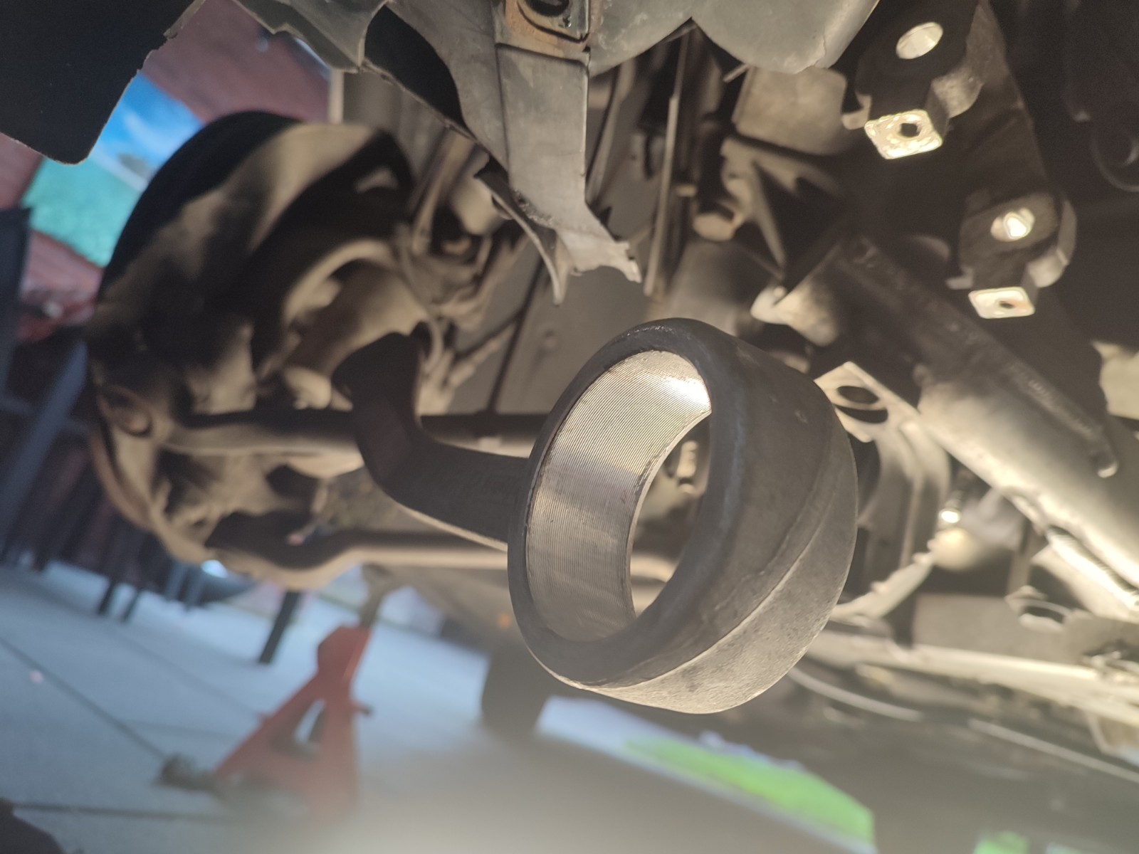

Vervolgens de motor in de beugel en motorsteunen los, hiermee bezig ziet mijn oog dit:
Hoogste tijd voor een nieuwe balg dus.

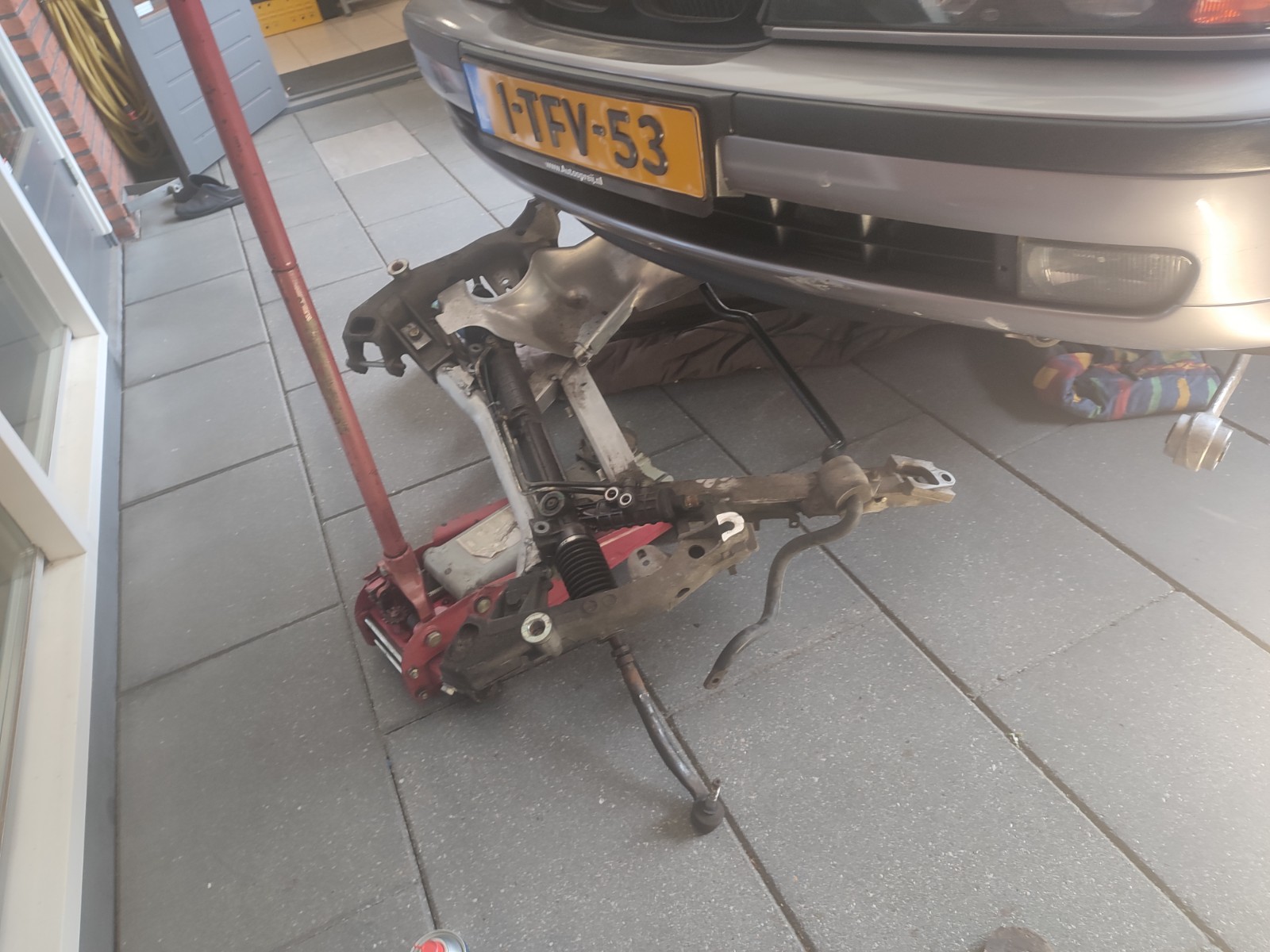

Een paar uur later ligt het subframe met stuurhuis naast de auto.

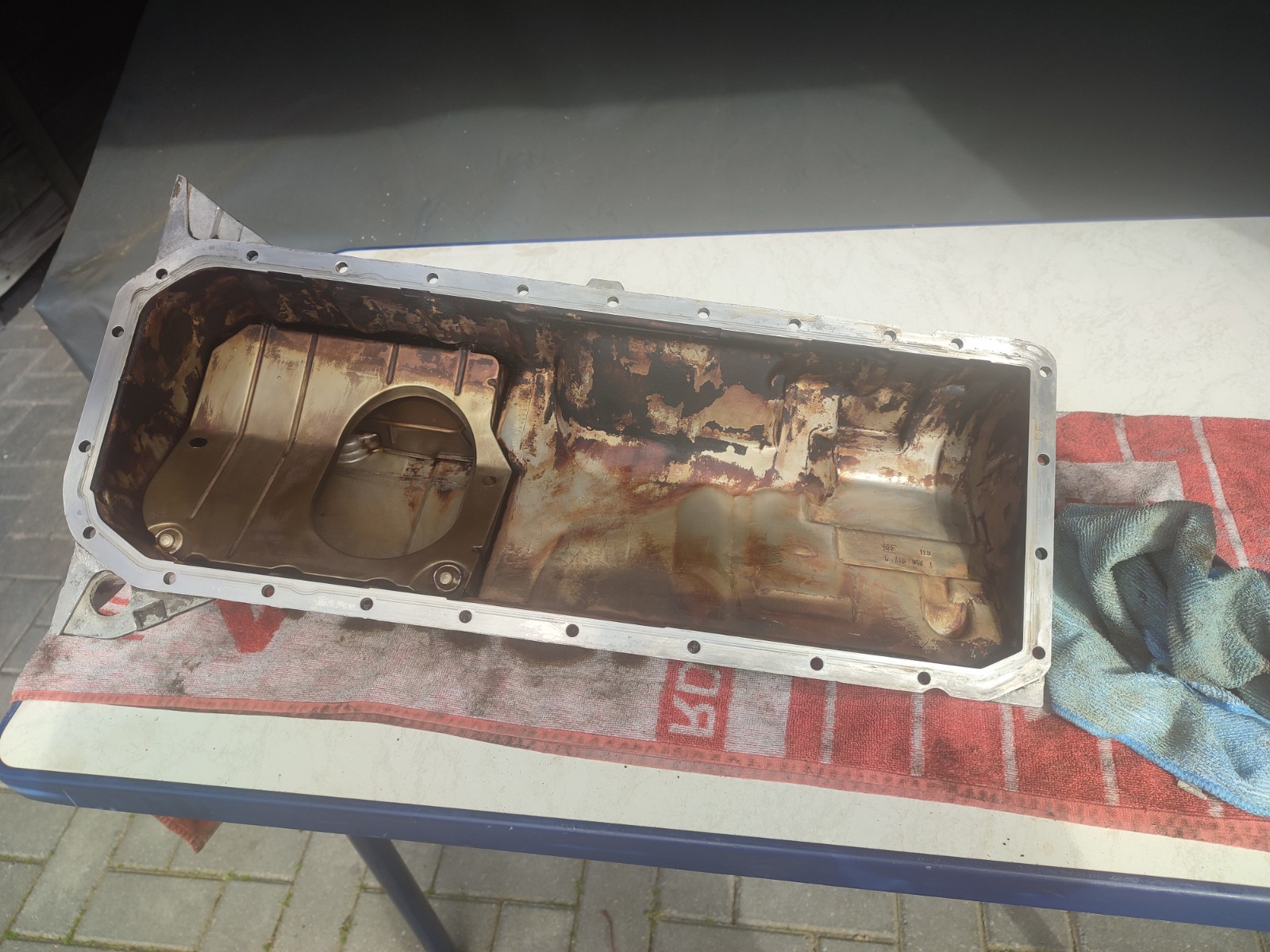

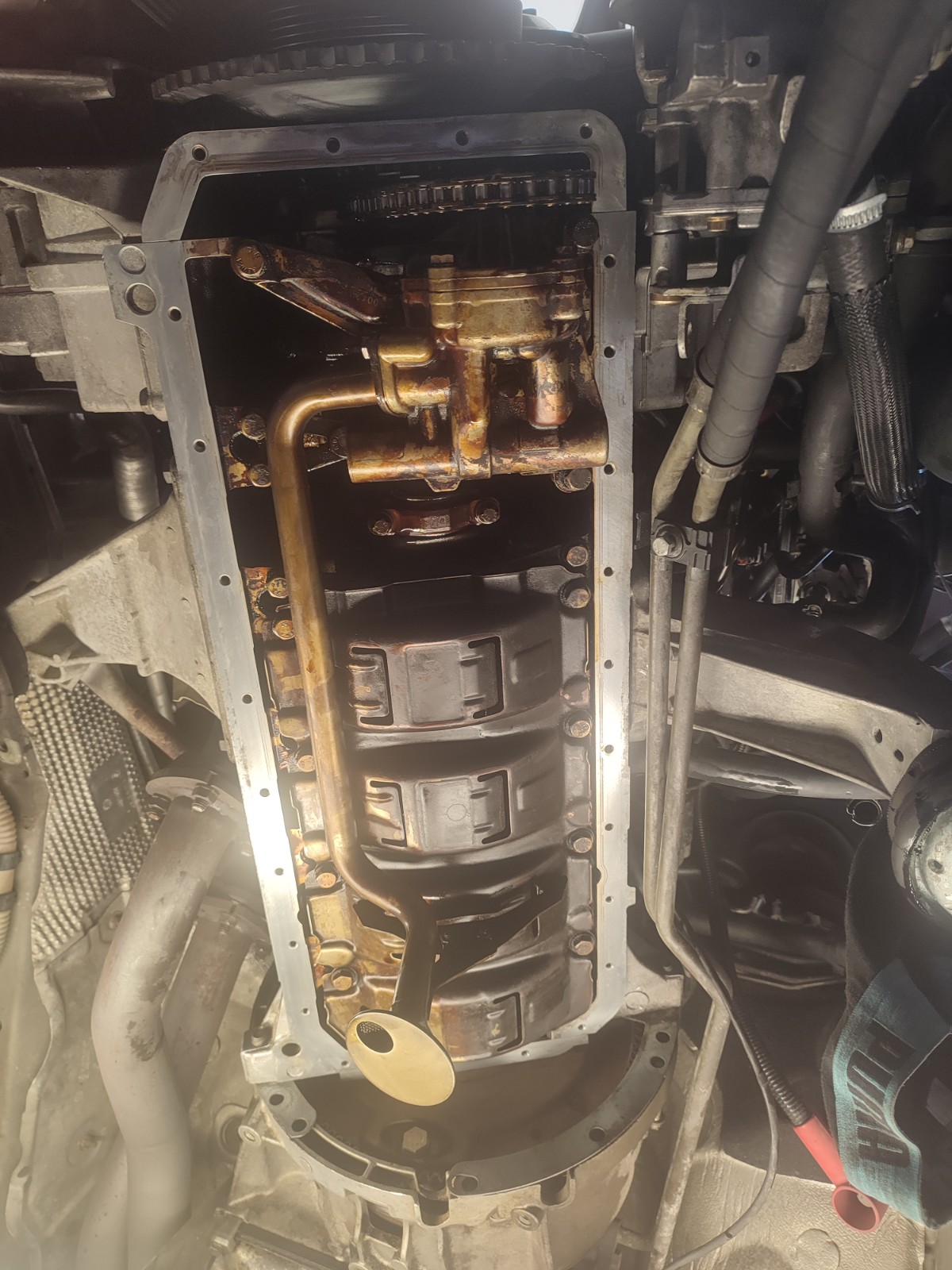

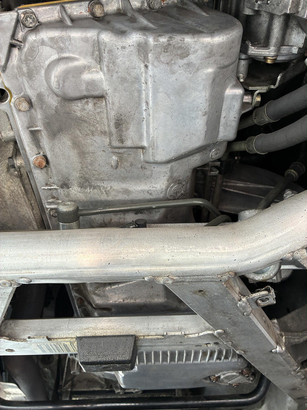

Nu eerst verder met de carterpan. Oliepeilstok eruit, alle M6 boutjes op 1 na zijn bereikbaar met het subframe verwijderd.
Voor het laatste boutje moet de stuurpomp aan de kant.
Dan pasvlakken reinigen en de pan kan weer terug met nieuwe pakking en rupsjes vloeibare pakking op de overgangen motorblok-deksels.
Niet de schoonste, ahum

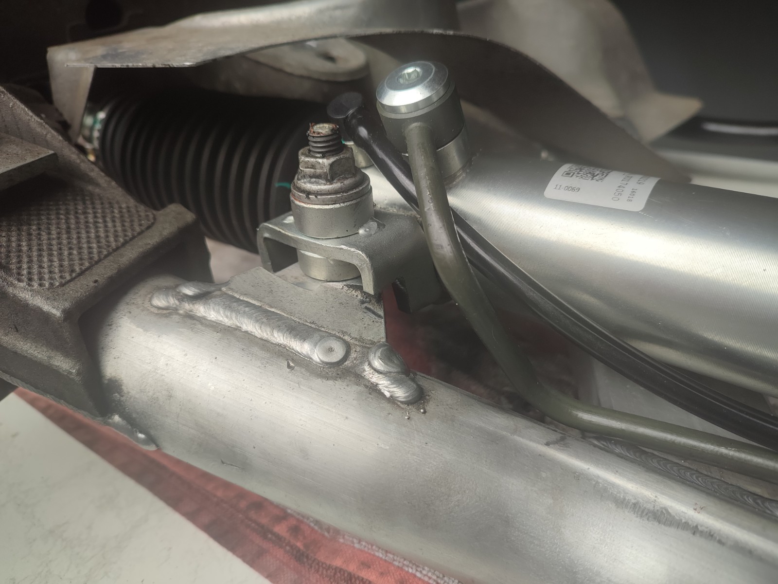

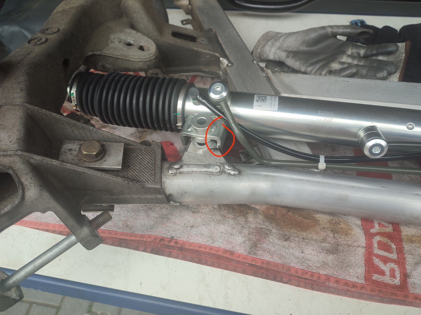

Nieuw stuurhuis terug op het frame levert een passing probleem op:
De bevestigings beugel op de foto links is een beetje te lomp uitgevoerd, ook een drukleiding moet iets verbogen worden.
Met de slijptol dan maar een stukje staal uit het stuurhuis, en dan past het, toch niet zo goed van Elstock :

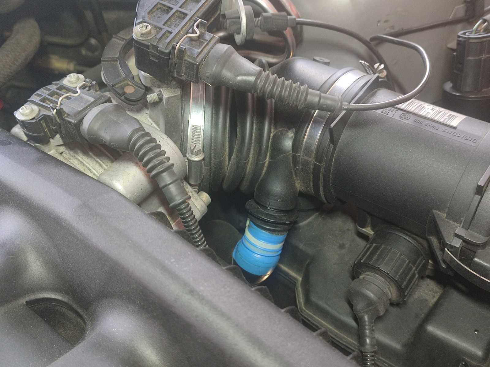

Exacte uitlijning moet nog, maar eerst wachten op een nieuwe luchtbalg.
De rubber schijf op het oude stuurhuis is door de ATF helemaal opgezwollen, onhoudbaar voor de stofhoes dus:

Mooi werk! Die vervuiling in de pan valt me niet tegen, want dat is zeker geen nieuwe toch? Nu weer fris en gereinigd onder de auto, altijd fijn!!
Posts: 3137
uwbuurman wrote: Sun Apr 05, 2026 10:33 pm Mooi werk! Die vervuiling in de pan valt me niet tegen, want dat is zeker geen nieuwe toch? Nu weer fris en gereinigd onder de auto, altijd fijn!!
Nee klopt, deze motor heeft er nu exact 200.000 op staan.
Of die pakking al eens eerder vervangen is? Denk t wel want die erin zat was ook zo'n deelbare uitvoering, net zoals de nieuwe elring pan pakking.
