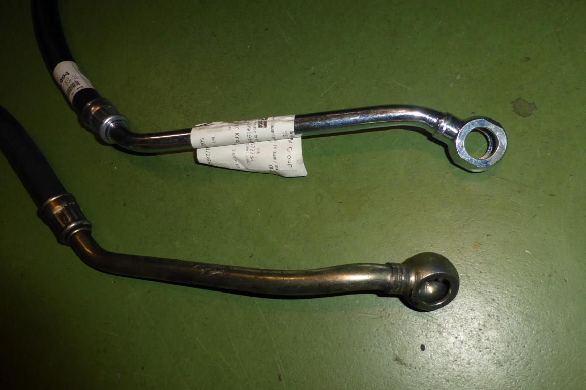

Omdat tijdens demontage van het stuurhuis de aansluiting van de retourslang op het stuurhuis zelf verbogen is heb ik een nieuwe besteld.
Met de montage van de nieuwe retourslang zijn de werkzaamheden aan de stuurinrichting afgerond. Rest nu het vullen van het systeem met de nieuwe hydraulische olie, de kringloop voor de stuurinrichting is helemaal leeg, maar de kringloop voor de niveauregeling zit nog vol met oude hydraulische olie, deze gaan we eerst aftappen.

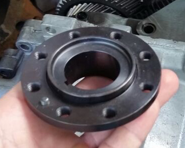

De eerstvolgende taak die nu gedaan moet worden is het vastzetten van de M20 krukasbout. Aangezien deze met de moment/hoekmethode wordt vastgezet is de resulterende druk op de krukasnaaf enorm. Bij hergebruik van de krukasnaaf bestaat met name bij de S38B36 de kans dat deze barst, zoals op de volgende foto te zien is.
De reden van dit risico is dat de krukasnaaf eigenlijk van een te zacht materiaal is gemaakt. Ik heb geen zin in dit risico, dus ik probeer nu een krukasnaaf van Frank Fahey Motorsport in de handen te krijgen.

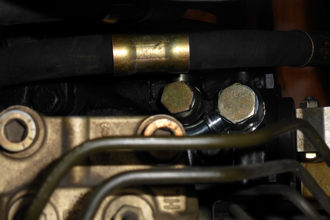

Gisteren met de E39 weer een onaangename verrassing; kreeg in Rijssen de melding om de stand van het koelvloeistof te controleren. Eenmaal weer thuis maar gedaan en bij een lopende motor zag ik links onderin bij de secundaire waterpomp vloeistof druppelen. Snel op de brug bij Arno gezet (beide bruggen bij mij zijn bezet) en de beschermplaat weggehaald. En ja, de nog geen drie jaar oude slangen van de kachelkringloop waren ter hoogte van de secondaire waterpomp behoorlijk gezwollen. Oorzaak; een natte retourleiding van de koeler van de stuurbekrachtiging naar het reservoir voor de stuurbekrachtiging. Hierdoor lekte er al een poosje behoorlijk wat ATF. Aangezien het risico te groot is op het knappen van de betreffende aansluitingen de auto maar laten staan.
Gisteravond snel de betreffende slangen (drie van de kachelkringloop en een van de stuurbekrachtiging) besteld. Gelijk maar een nieuwe carter pan pakking en aanverwante delen mee besteld. Henrie had ze vanochtend direct doorgegeven en gaf aan dat als alles goed ging de delen na 14:00 zouden binnenkomen. Tegen een uur of vier kwam het berichtje dat dat ook zo was, dus gelijk uit Almelo opgehaald.
Aan de constructie van de nieuwe retourslang te zien vermoedt ik dat de oude slang ter hoogte van de slangklem die net onder de bovenste bocht zit beschadigd is geraakt. Aangezien zowel de waterslangen als de slangen van de stuurbekrachtiging nog geen drie jaar oud zijn kan dat niet door veroudering zijn gekomen. Ik zie zelf een verband met de schade van vorig jaar, al is dat lastig aan te tonen. Maakt ook niet uit, die rationale kan ik begrijpen. Morgen gaat Arno de nieuwe slangen erop zetten. De carter pan is van later zorg.

Als de nieuwe krukasnaaf uit de States binnen is zal ik wat meer achtergrond geven. De reden van deze route is dat bij de S38 de M20 krukasbout met >800Nm wordt vastgezet. De originele trillingdemper is gemaakt uit een zacht staal (15 op de C schaal van Rockwell) waardoor het hergebruik van deze behoorlijk risicovol kan zijn.
Bij de M88/3 wordt een M24 krukasmoer gebruikt die met 450Nm wordt vastgezet. Dat is niet alleen heel wat minder, maar levert de M88 zijn maximale vermogen bij een lager motor toerental, 400 krukasomwentelingen lager om precies te zijn.
Destijds heb ik voor de M88/3 ook wel geïnformeerd naar de Krukas naaf van Frank Fahey, welke gemaakt is uit veel harder staal (Rockwell hardheid van 38) maar in 2009 kocht je een OEM krukasnaaf voor circa 90 Euro ex BTW terwijl de verbeterde versie van Frank Fahey toen ruim US$350 moest kosten. Aangezien de aanleiding van Frank om deze te maken vooral de S38B35 is geweest, en dus niet de M88, vond ik dat toen een te groot verschil.
Tegenwoordig kost een nieuwe krukasnaaf voor de S38 bij BMW meer dan 200 Euro ex BTW; nou is de prijs van de krukasnaaf van Frank Fahey ook wel wat hoger geworden (US$400), maar logistiek ook lastiger te verkrijgen aangezien Frank inmiddels gepensioneerd schijnt te zijn.
Daar komt mijn Amerikaanse netwerk wel van pas. Anri woont zelf in Reseda in Californië, maar ik kon een goede deal met hem maken, ergo hij reed voor mij naar San Diego om een krukasnaaf van Frank Fahey op te halen. Dat is een enkele reisafstand van 160 mijl!
Uiteindelijk kostte deze route drie keer zoveel, maar aangezien een klant van Anri erg veel interesse had in wat afgeschreven M88 onderdelen vond de deal v.w.b. het materiaal met gesloten beurzen plaats. Ik heb Anri enkel een vergoeding betaald voor zijn reiskosten en verzending naar Nederland.
