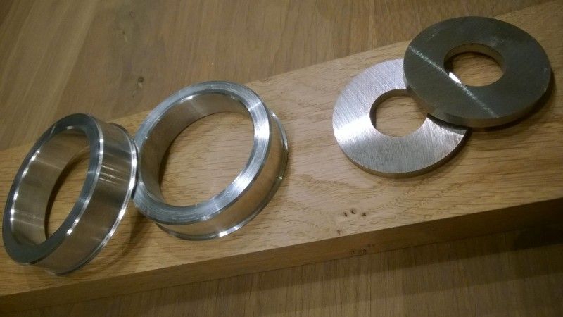

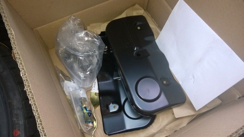

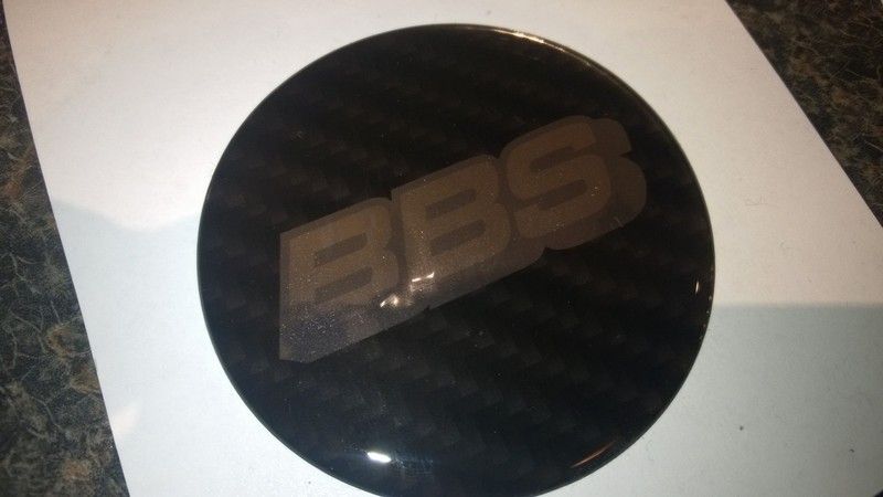

Beste medeliefhebbers,
We hebben afgelopen week weer wat spulletjes verzameld en gemaakt om morgen onze energie weer in de bmw te steken.
Wallloth&Nesch waren er uiteraard ook weer goed mee:
Verder is er een nieuwe uitlaat geleverd. De huidige was overal beginnend slecht. Al was het wel een originele van bmw. Voorlopig komt dit pakketje eronder en later wellicht een rvs variant..?
Vandaag nog even twee banden laten monteren. Voor worden de bandjes toch een maatje kleiner. Op de voorgaande foto's lag er 195 40 r17 op.
Om toch wat meer ruimte te creëeren gaan we nu voor 185 35 r17.
Ook een setje van 5 stickers laten maken voor de naafdeksels welke afgelopen week in kleur zijn gespoten. 5stuks aangezien het reservewiel ook een aangepaste rc090 is.

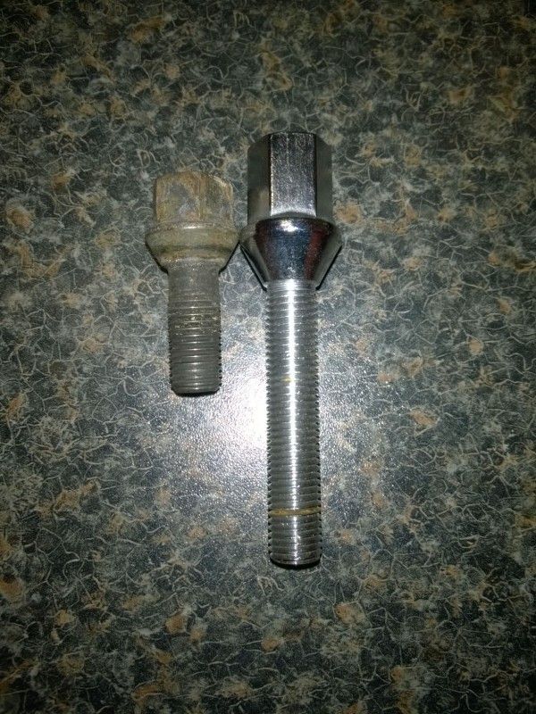

Een setje langere wielbouten ivm de dikke bbs harten
En een setje centreerringen zelf gedraaid om de velgen vooraan netjes te kunnen monteren. Achteraan moet ik ze nog maken.. Wellicht achteraan in combinatie met een spacertje van een kleine 10mm. Dat komt nog.

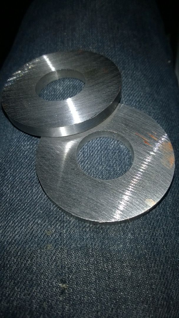

Tevens een setje ringen gedraaid en op dikte geslepen om de wielbasis vooraan iets aan te passen:
Even poetsen:
Ik heb er alweer zin in! Binnenkort mag de e21 weer rijden! Carburateurtje van Leon (loentje) wordt een prima donor voor mijn solex!
Met vriendelijke groet,
Mark

Mooi werk weer Mark, die centreerringen dat snap ik, die heb ik ook in m'n velgen van de caravan zitten, maar die ringen, daar snap ik niks van. Waar komen die tussen te zitten?
Ben benieuwd hoe dat straks in elkaar steekt.

Erg interessant verhaal! Je hebt dis berekend wat de verschillen zijn. Begrijp ik dat juist? Bij mijn e21 klopt er nu niet veel meer van tov wat men in '82 voor ogen had..
De velgen zitten inderdaad geklemt tussen de 10mm stalen platen en de naven in.
Het idee kwam niet van mezelf maar van velgenreperateur en custom velgen bouwer René van Wheelcare uit Zeeland.
Hij heeft achter de naafdeksel een kamertje gedraaid waar de door mij gedraaide en geboorde 10mm dikke staalplaten passen. De staalplaten/schijven passen heel strak in de kamertjes. Het is niet een geheel maar door de passing worden de krachten netjes doorgegeven
Doordat de velg opgeklemt zit is het extra overlappende geboorde gat geen grote afbreuk. Echter, uiteraard, iedere modificatie is een afwijking tov van het originele idee. Het word vaker gedaan en persoonlijk zie ik dit liever dan het "proppen" wat je vaker ziet. Of het oplassen van harten waar ik geen voorstander van ben.
Nu met de centreerring zit alles zeer nauw opgesloten. Ik heb er een foto van gemaakt vandaag en nu onderweg naar huis. De foto zal ik later posten..
De velgen op zich waren een project, eigenlijk bedoeld voor de rekord c caravan maar na passing onder de e21 vond ik ze deze wel erg mooi staan.
