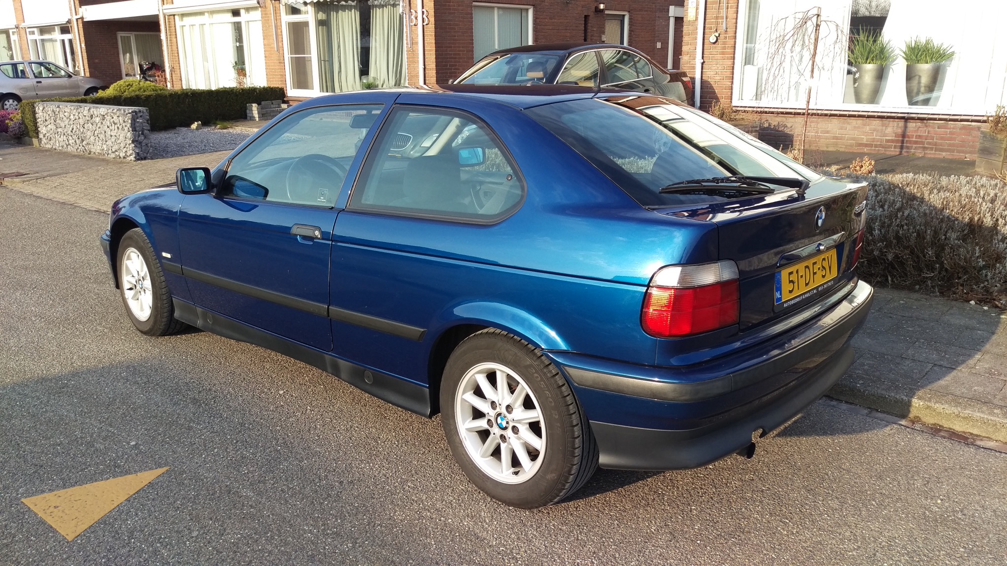

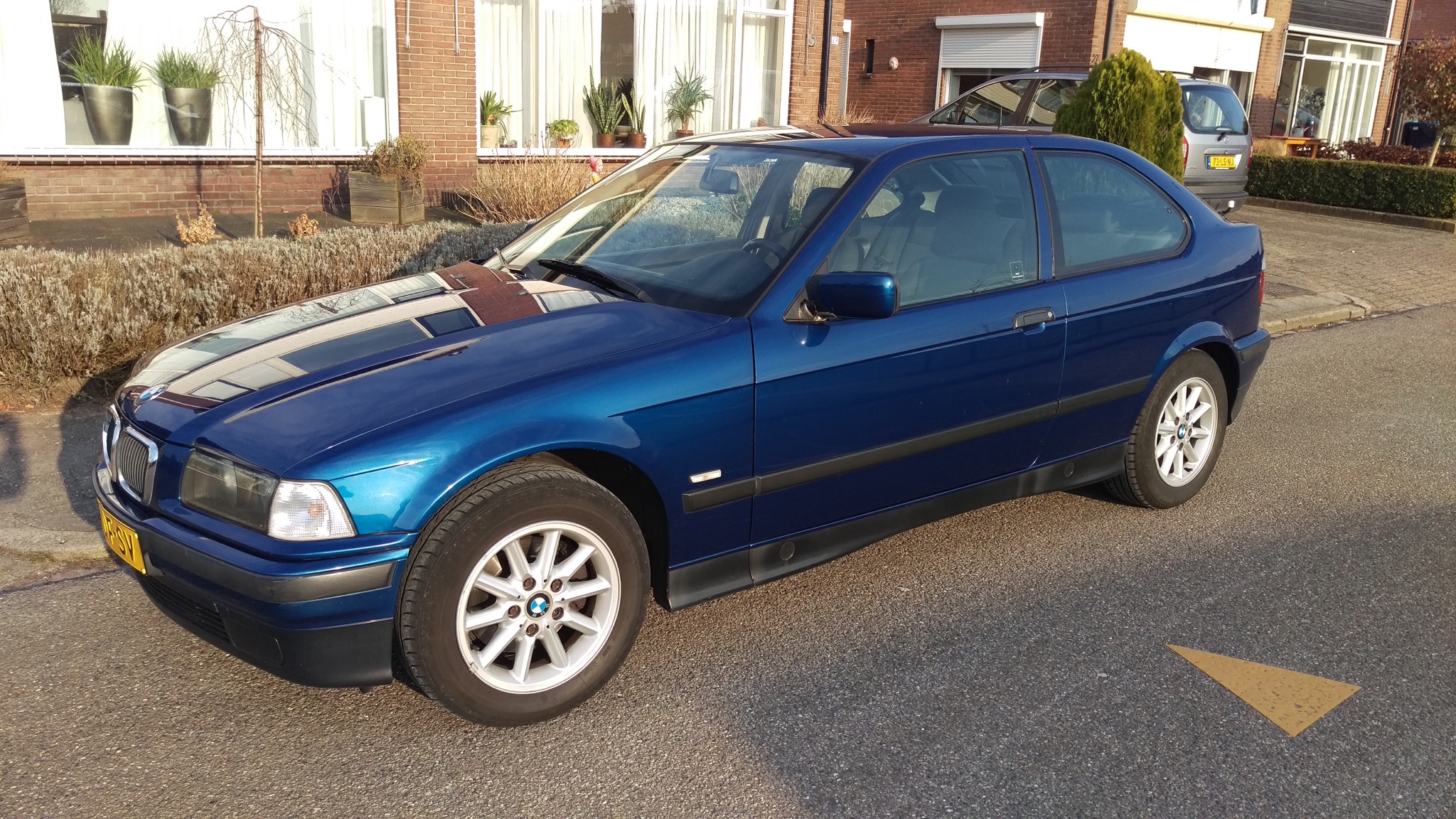

Suzanne heeft een baan in de buurt en moet meer reizen, dus tijd voor een kleine auto'tje. Moet wel een BMW zijn natuurlijk, dus het enige beetje betaalbare zou een compact kunnen zijn. Paar bekeken hier en daar, maar veel zooi te koop. Uiteindelijk eentje gevonden, een 316i uit 1999. Leuke kleur (Avus blauw), airco, electrische ramen, electrische spiegels, leren stuurwiel en een armsteuntje erin. Prima wagentje en rijdt eigenlijk verrassend lekker.
Posts: 11905
Re: Sleuteldagboek van Gerwin (523i)
Erg mooie kleur idd! En die compactjes...rijden mega!
Posts: 19239
Mooi!!
Posts: 30184
Kijk, da's een mooi pakketje zo! En idd, kort en licht met E30 achteras, dat stuurt ook helemaal standaard als deze gewoon al erg leuk.
Posts: 4607
Mooi autootje .. ik zou daar ook gerust de dagelijkse km's mee kunnen doen
Posts: 12164
Ziet er goed uit hoor. Netjes.
