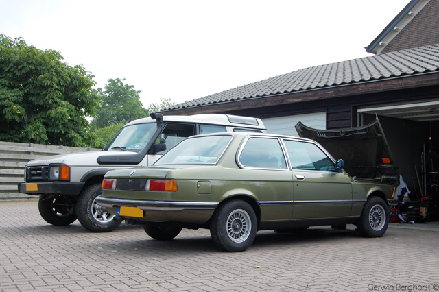

Maar toch miste ik het rijden met de BMW. Dus vorige week de knoop doorgehakt om deze vakantie te besteden aan de BMW en op 5 september in Lelystad te staan met een rijdende E21! Geen woorden maar daden, dus gelijk de hoes eraf gegooid en de BMW voor de garage geduwd:

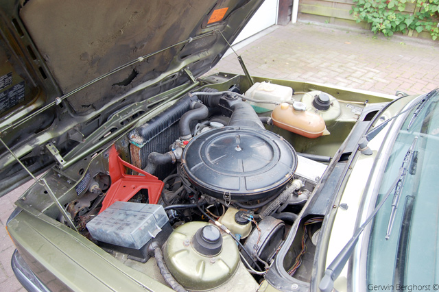

Op de achtergrond trouwens mijn andere nieuwe speeltje dan, de '90 Discovery. Ben begonnen met hem kort te checken en proberen te starten. Overigens starten en lopen, had niet anders verwacht. Alleen heb de auto stil gezet met een paar gesmolten draden in de kabelboom, ontregelde onsteking en een opgeblazen accu. Toen de auto eenmaal weer liep, gelijk de meter erbij gepakt en het één en andere doorgemeten. Bleek gelijk dat de spanningsregelaar van de kaat was, op de accu mat ik al 16,5 Volt!!! Dus gelijk alles alles ontkoppeld en afgesloten. Accu was toch al naar zijn grootje, dus gelijk maar weg gedaan. Helaas had het accuzuur ook al zijn werk gedaan en er was veel corrosie op de accuhouder en een klein beetje aan de voorkant.
Mijn eerste klusje was dus het ontroesten en ontsmetten in de motorruimte om zo weer een basis te maken voor de nieuwe delen straks. Na heel wat schuur-, poets- en schoonmaak werk een paar laagjes antiroest primer gespoten om de boel weer in te dekken. Vandaar deze foto met een mooi rood accubakje:

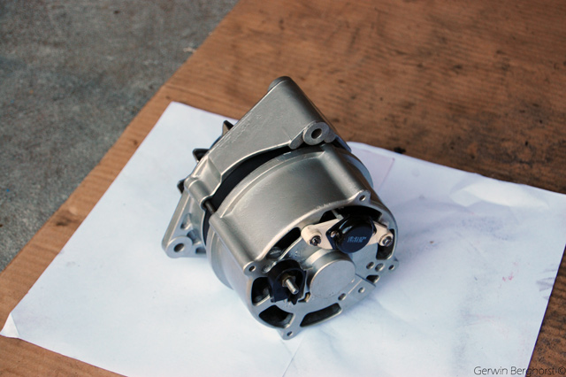

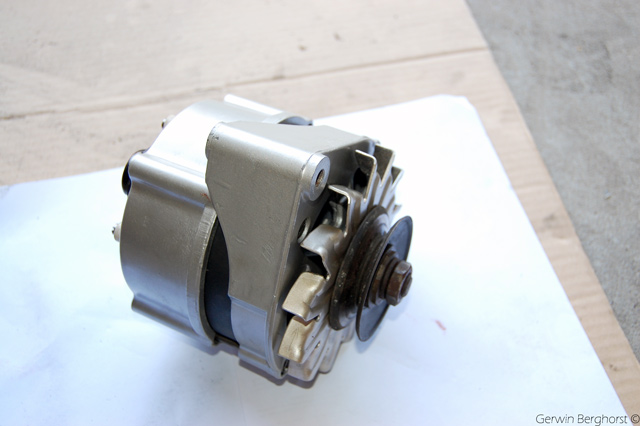

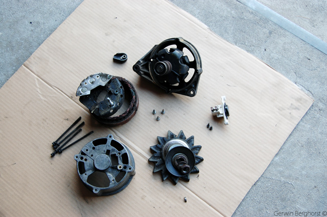

Het duurde even voor een update, want mijn site was offline dus kon ik de foto's niet erop krijgen. Heb vorige week de dynamo klaar gemaakt. Begonnen met de complete dynamo te demonteren. Is allemaal recht toe, recht aan, gewoon netjes op een karton en kijken waar je wat weghaald:
Zoals jullie al wel zien, veel vieze delen, veel vettigheid en natuurlijk veel roest en corrosie. Alle delen gedemonteerd, schoongemaakt, geschuurd, de buitenkanten opnieuw in de lak gezet en naderhand alle draaiende delen opnieuw ingevet. En als je dan alles bij langs bent geweest en de boel weer in elkaar hebt gezet met een nieuwe spanningsregelaar, dan komt het er zo uit te zien:

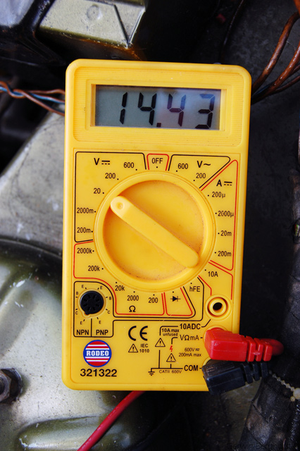

Looks zeggen vaak al een heleboel, vandaar was ik al tevreden. Maar natuurlijk zijn looks niet genoeg, het moet zo zijn dat hij weer normaal bij laad. Dus de dynamo terug gemonteerd, alles aangesloten, accu erin en toen was het grote moment daar. Starten, laten lopen en de multimeter erop. En oordeel zelf, van goed 16,5V naar hetvolgende:
Ik zeg missie geslaagd, weer een stap om van de lijst te strepen. Morgen maar eens aan de remmerij beginnen dan?

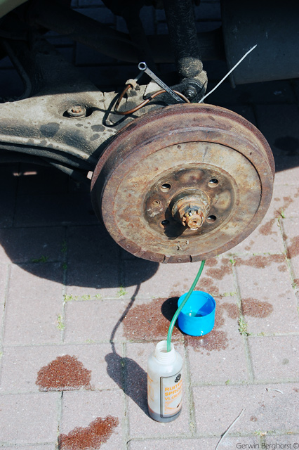

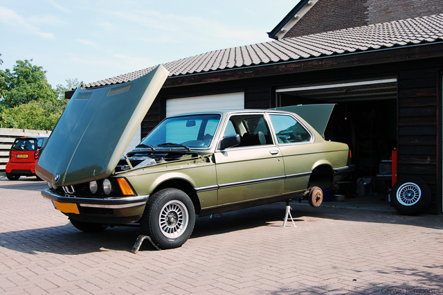

En ja hoor, daar zijn we weer. Tussen de bedrijven door nog lekker aan de BMW geklust. Zo waren vandaag de remmen aan de beurt. Lekker achter begonnen, dus kont omhoog en klussen maar:
Ben je lekker bezig, cilinders nog netjes gangbaar, schoenen zo goed als nieuw, leidingen vers en de trommels netjes opgeschuurd. Tot je weer op het punt komt waar ik altijd mee hannes, onluchten. Dus ik aan het nadenken, want spullen bekeken, tot op op het volgende idee kwam:
Wat moeten we dan zien zou je zeggen, het is gewoon een slangetje op de onluchtingnippel? Nou, ik heb er een fietsventiel tussen gedaan. Dat wil zeggen, je houd druk, maar kan wel vloeistof wegpompen. Nippel los draaien en dan zelf lekker op de rem stampen. Werkt ideaal en is de goedkope manier om zelf te ontluchten!

Goed nieuws van de APK, dat je er 5 sept niet bij kan zijn is dan weer ff minder. Als ik dat flesje vloeistof zo zie was dat ontluchten/verversen geen overbodige luxe en dan zou ik de voorkant zeker ook doen!

Goeie tip van dat fietsventiel. Voor als moeders de vrouw weer eens geen zin heeft om assistentie te verlenen..... :wink:
Ik vind de kleur van je remolie wel een beetje donker of is dat fotobedrog?
Posts: 29808
Hoewel de professionele varianten met eigen drukvat nog makkelijker werken, gebruik ik altijd de Eezibleed om te verversen en ontluchten, nooit meer hulp nodig en failsafe...
http://www.midlock.nl/Adobe_handleiding ... L_1050.pdf
Ik heb ook een easybleed, ik denk dat de set al 20 jaar oud is. :shock:
