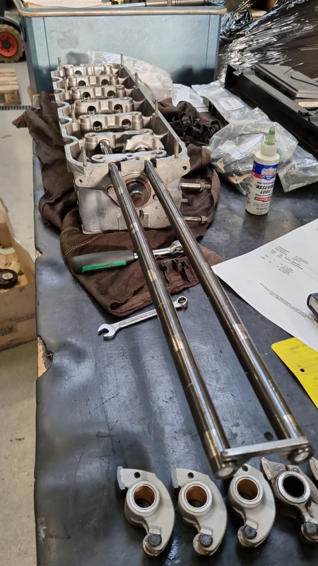

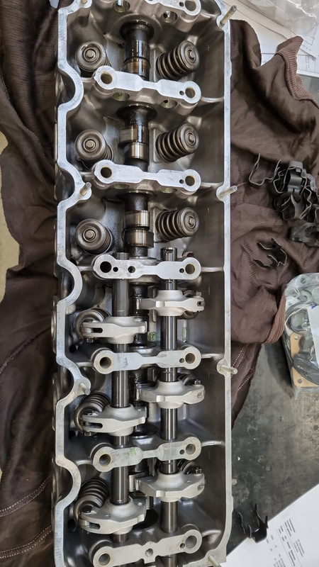

Donderdagavond de kop weer compleet gemaakt met de tuimelassen en tuimelaars.
Ook zat er idd een briefje bij de pakkingset waar het aanhaalmoment op staat en daarna nog 2 x 90graden aanhalen
Morgen gaat het gebeuren en gaan we de kop weer herenigen met de rest van de BMW. Ook zou hij volgens mijn schoonzoon morgen moeten kunnen rijden (wat ik ook intens hoop natuurlijk). Zal morgen wel weer nieuwe foto's plaatsen.

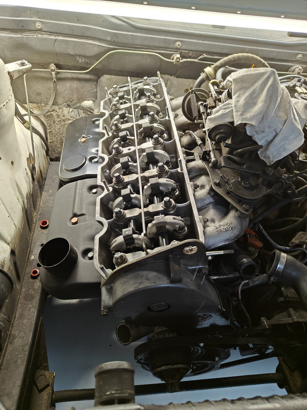

Wat je doet ziet er goed uit!!! Onder die torx moet wel de dikke ring van de 6kantbouten die eruit gekomen zijn. Je zult niet de eerste zijn die ze vergeet....

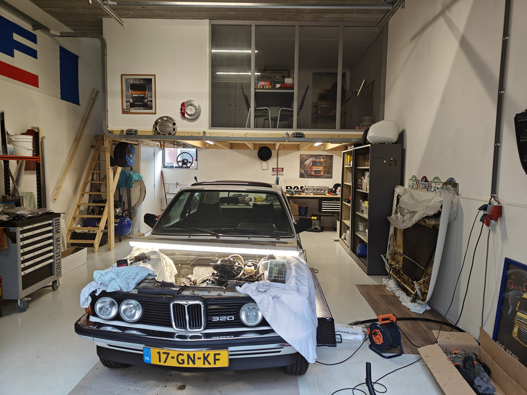

Van vanmorgen vroeg tot uurtje of 5 lekker bezig geweest. En het was ons bijna gelukt als het niet zo was dat ik de vrouw mee had gevraagd voor een etentje voor ons 35 jaar verkering hebben. We hebben helaas nog geen motor kunnen laten draaien om te checken op oliedruk en eventuele kleine lekkages.
Eerst alles in gereedheid brengen

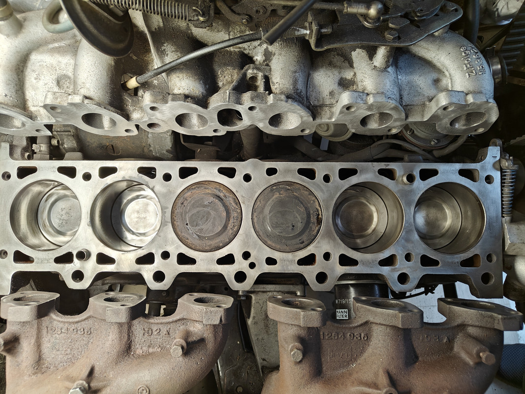

Daarna het onderblokoppervlak netjes opskimmen en volledig vrij maken van oneffenheden.Ook de zuigers netjes koolstofvrij gemaakt.

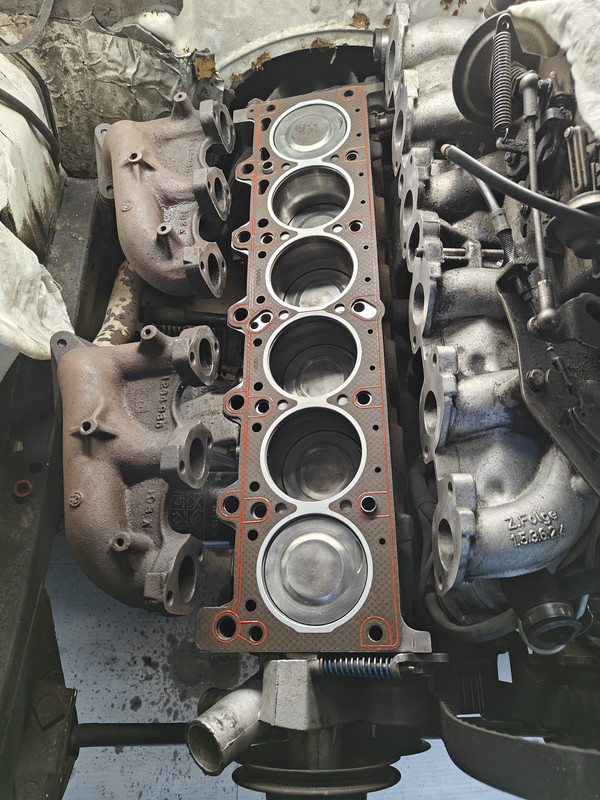

Koppakking geplaatst
Kop erop en het spruitstuk vastzetten met nieuwe tapeinde met bijbehorende moeren

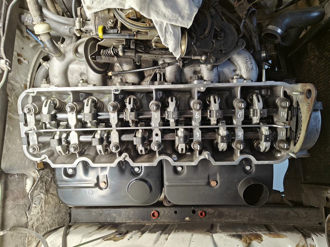

Netjes afwerken met de bijbehorende hitteschilden en nieuwe boutjes
Verder afmonteren van distributieriem, afdekkappen en het aansluiten van de radiateur.
