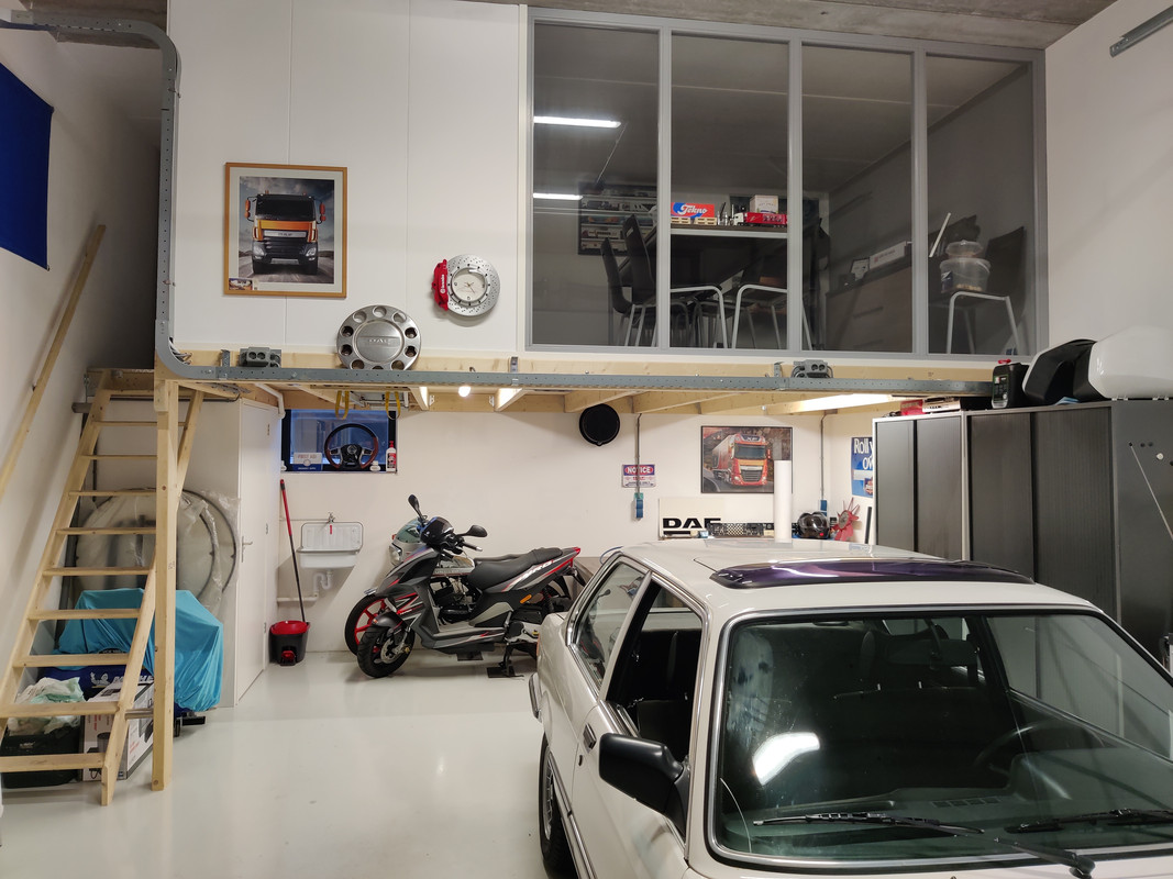

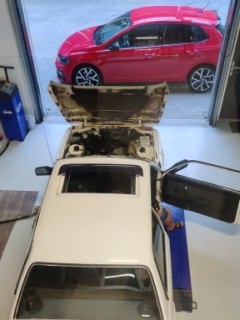

Spullen besteld en afgelopen woensdag binnen gekregen. Nu vol goede moed de motor slopen om hem beter te maken. Geen idee hoe lang we er aan bezig zijn voor hij weer mag brommen.
https://postimg.cc/GHXCmhD6
Posts: 19075
Re: Nokkenas vervangen
Mooi loodsje in ieder geval.

uwbuurman wrote: Sun Jan 08, 2023 10:13 pm Mooi loodsje in ieder geval.
Oke,dus deze foto's kunnen jullie wel zien. Da's mooi. Zal kijken of ik de rest ook kan plaatsen in betere kwaliteit.
Ja,ben enorm in mijn nopjes met mijn eigen mancave/loodsje met poetsbrug erin.
