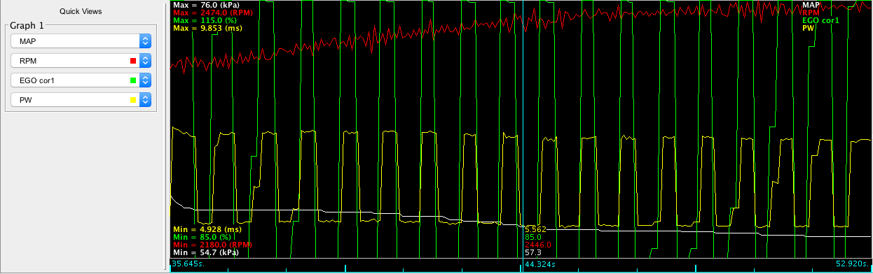

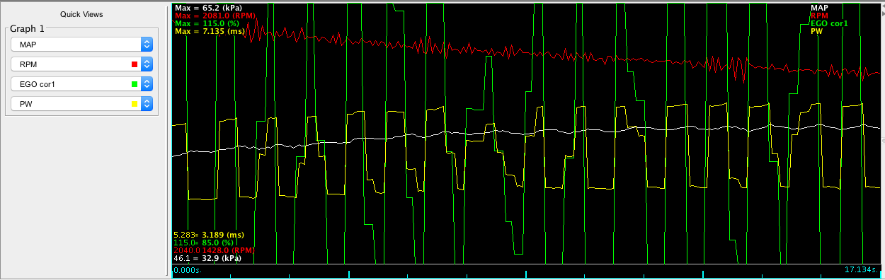

Ik merkte op dat de pulslengte van de injectoren telkens wisselt.
In eerste instantie dacht ik dat het met de afgeleide van het MAP signaal te maken heeft omdat dat signaal wat schommelt. Dus de demping een stuk omhoog gezet en dat is zichtbaar op de rimpel van de witte lijn.
Maar de gele lijn blijft op en neer schommelen. Ik was er zeker van dat ik de lambda sonde nog niet meeneem, maar tijdens het systematisch uitproberen van alle categorien komt de AFR correctie toch wel heel erg overeen met het verschil in pulslengte. Daar zit dus iets in dat ik nog niet gevonden heb.

Je EGO correction schiet op en neer van 85% naar 115% , oftewel schommelt van min naar max en terug. DIT IS NIET GOED !!
Op zulke PW kan je motor niet goed lopen.
Kun je een 2e graph erbij zetten met de AFR en Target AFR?
Klopt je AFR sensor instelling wel?
Welk Algoritme gebruik je in de EGO Control? Simple of PID, ik zou met Simple beginnen, en dan de controller step size klein zetten (bijvoorbeeld 0,5%) en "ignition steps per event juist omhoog (bijvoorbeeld 10) zodat er maar in kleine stapjes gecorrigeerd gaat worden.
MAP Signaal is zeker niet de veroorzaker, MAP signaal in beide plaatjes is goed, ook de ruis op je RPM niet, alhoewel ik dat wel opvallend vind die ruis op de rode lijn.

Of de EGO control uitschakelen door de Controller authority van 15% naar 0% te zetten.

Dat het niet klopt was ik ook achter, alleen was ik dus op zoek naar wat het kon zijn omdat ik al ergens de correctie uitgezet had. Maar je moet hem dus op nog meer plekken uitzetten om de correctie écht uit te zetten. Nu staat het écht uit en nu loopt het goed.
Vandaag dus een aantal lange logs gemaakt en nu op de bank heb ik de VE tabel hier en daar bijgesteld. Leuk om de reis nogmaals te beleven! Het is ook duidelijk zichtbaar dat het spruitstuk het allemaal niet kan bijbenen boven de 4000 toeren, maar dat is ok voor nu. Ook is de Schrick pas duidelijk voelbaar boven de 5000 toeren, dan blijft die wel redelijk doortrekken!
