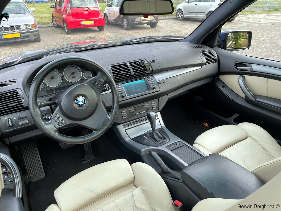

En dus, na een aantal overwegingen en het in de gaten houden van de markt kwam er een 4.8iS op mijn pad. Die waren er al wel vaker gekomen, maar waren niet mijn auto of was er geen mogelijkheid tot inruil. Maar nu was dat wel aan de orde, dus na het bekijken en een stukje sturen kwamen we tot een deal. Al met al erg tevreden en kan ik dus met gepaste trots zeggen dat ik in het bezit ben van de volgende X5 4.8iS:
Ja het is een 20 jaar oude auto, maar zeker in deze uitvoering redelijk zeldzaam en daarom is mijn keuze daar ook op gevallen (ook i.v.m. mogelijke restwaarde). De kleur is Le Mans blauw en het interieur is cremebeige Walknappa. De N62 motor is echt een topper en levert in deze auto 361pk als ik het wel heb. Verder is de optielijst ook niet gering:

Erg blij mee en inmiddels al een aantal kilometers erop gefietst (ook al zijn het wel kostbare :bag ). De insteek is om hem zo origineel mogelijk te houden en het onderhoud weer op punt te zetten. Binnenkort dus naar Autrans om de automaat te servicen en daarna mag hij waarschijnlijk mee op vakantie. Grote blij dus :launch

Prachtige X5, Gerwin! Heb je fijn uitgezocht.
Veel plezier ermee, niet alleen met de komende vakantie.
Posts: 11909
Re: Sleuteldagboek van Gerwin (eindelijk wat nieuws)
Echt mega dikke koets. Binnenkort maar eens langs Nijkerk voor een v8 meeting.
Posts: 19258
Mooi, Gerwin! Kan inmiddels uit eigen ervaring zeggen dat 'ie heel fijn rijdt. Gaat goed vooruit, voor een zeecontainer. En het pakketje is gewoon mooi, die kleur, met dat interieur, de uitvoering en nog een ONK ook nog! Have fun!
Posts: 4608
Prachtexemplaar .. mooi dat dat in Nederland nog gewoon betaalbaar kan .. dit mee op vakantie is puur genieten
Posts: 30215
Heerlijke kleur en optielijst, en met deze motorisering veruit de leukste X5 buiten dat Le Mans apparaat. Dus dikke pret, veel plezier ermee!
