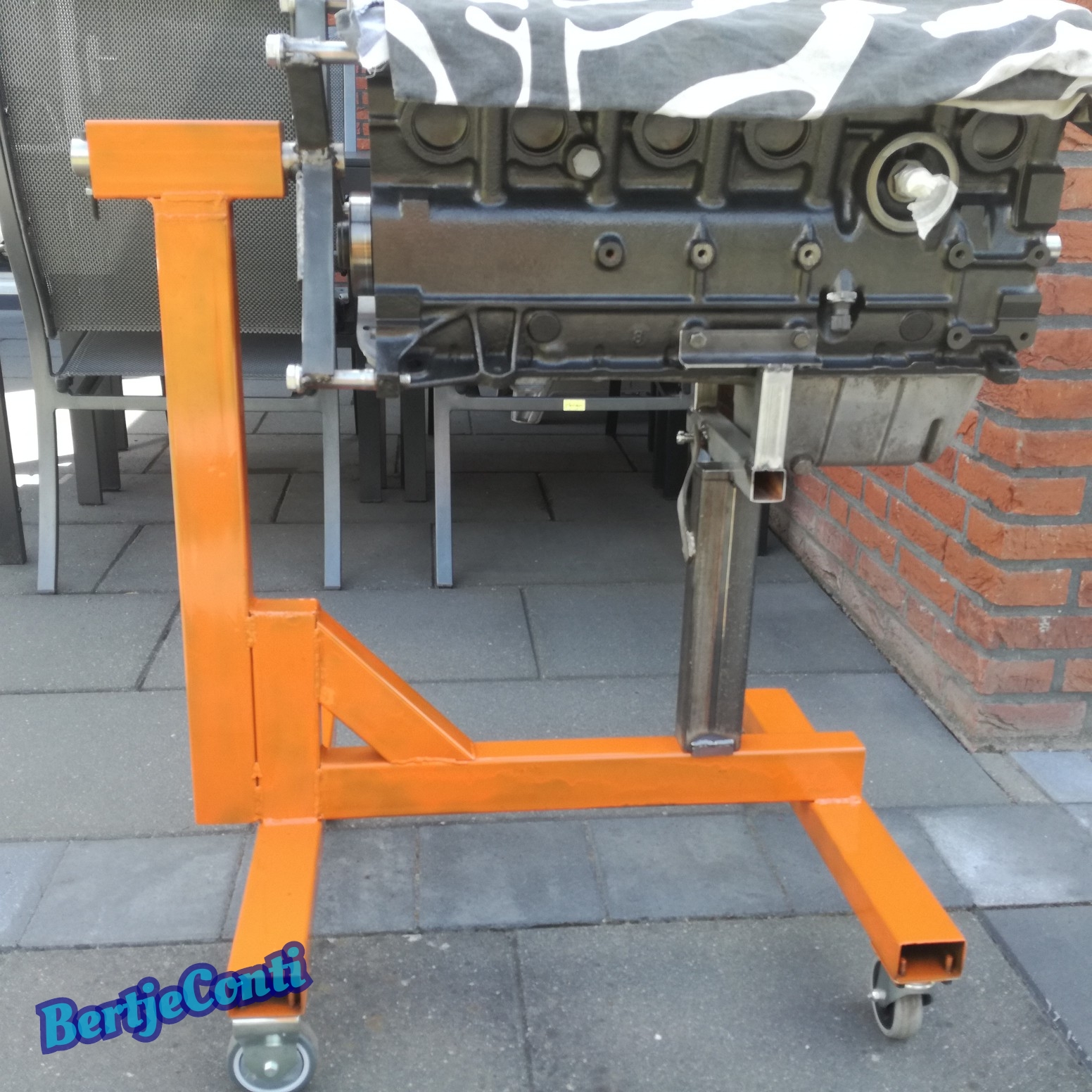

De M20 hangt weer in de motorbok.
De motorbok heb ik voor de veiligheid toch maar iets aangepast, zo heb ik 'm ruim 20 cm lager gemaakt, slecht voor de rug, maar veel beter voor de stabiliteit. Daarnaast is het opnamepunt voor de motorsteun 7 cm naar achteren verplaatst. gewichtsverdeling was namelijk ook niet goed met zo'n lange 6 in de bok.
Nadat de motor weer in de bok zat heb ik verder geïnspecteerd op nog meer schade door de val, met name schade aan hoofdlager 6 welke de bij de klap het gewicht van het blok te verwerken heeft gekregen, maar niks kunnen ontdekken.

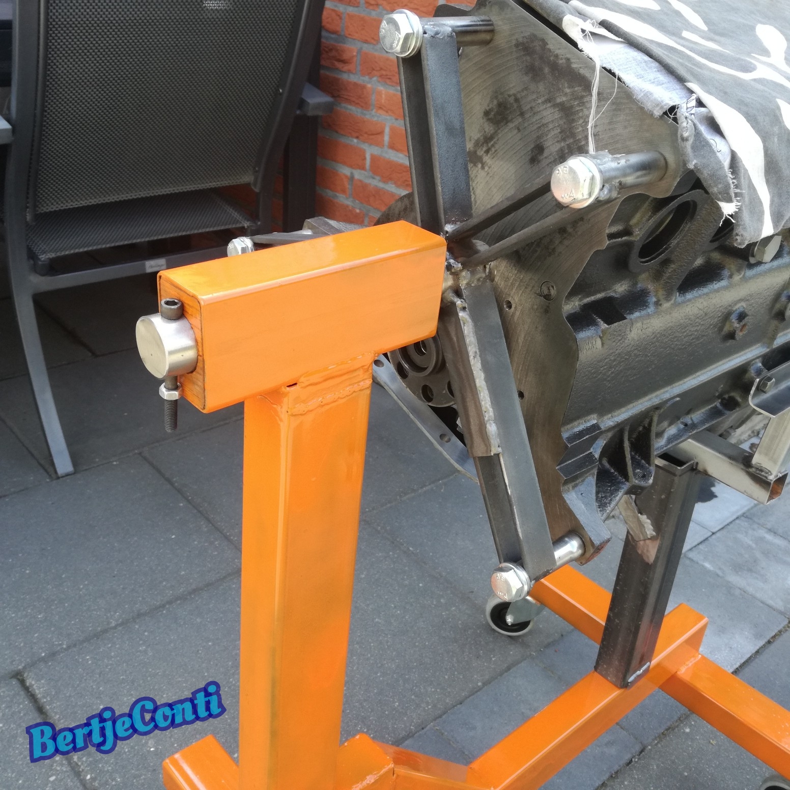

Ook heb ik maatregelen genomen, zodat voorgaand ongeluk niet meer voor kan komen. De as van de opnamesteun was namelijk helemaal niet beveiligd tegen uitschuiven uit de bok. iets wat normaliter ook niet snel kan gebeuren met het gewicht van de motor hangend op de as. Deze as is gelagerd in een hardhouten lager dat in de kokerbalk geslagen is, een stroef draaiende as dus. Nu zit er aan het uiteinde een borgbout door de as heen als extra veiligheid. Ook meteen maar een likje verf over de bok gekliederd.

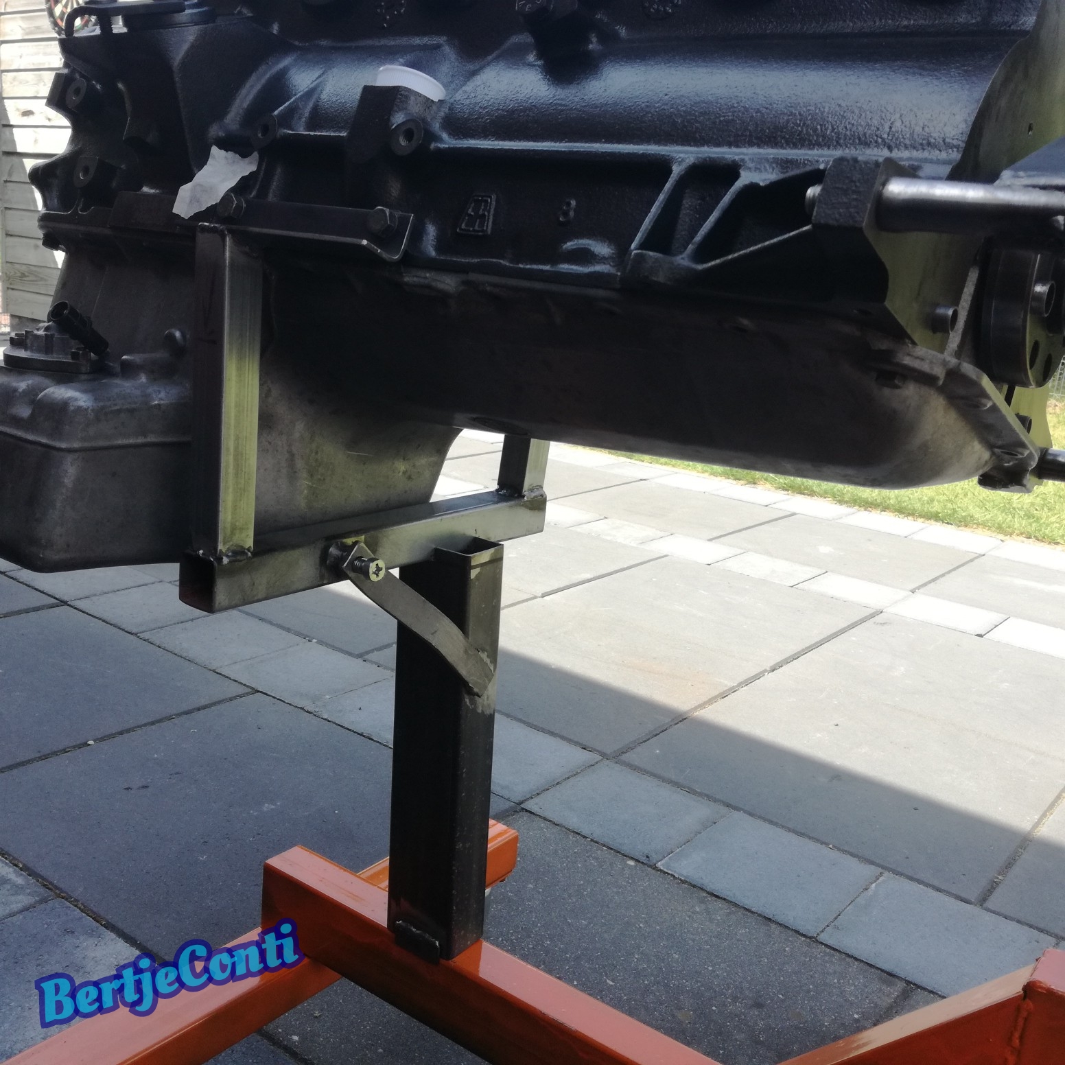

Hoe heeft dat ongeluk nu kunnen gebeuren?
Nou, ik had een extra steun gemaakt waarop bijna het gehele gewicht van de motor steunt, deze steun met als doel de opname steun aan de bakopname te ontzien van het gewicht bij verdere opbouw van de motor als deze toch niet meer gedraaid hoeft te worden.
Alleen had ik die extra steun, zoals hieronder afgebeeld, iets te lang gemaakt, waardoor het drukgewicht op de as van de opnamesteun compleet weg was, deze as kon nu vrij gemakkelijk schuiven, en bij het opzij duwen van de motor schoof deze er dus uit en daardoor kantelde het blok zo naar beneden, met zijn neus op de grond.
Deze extra steun zit dus nergens echt vast aan de motorbok
