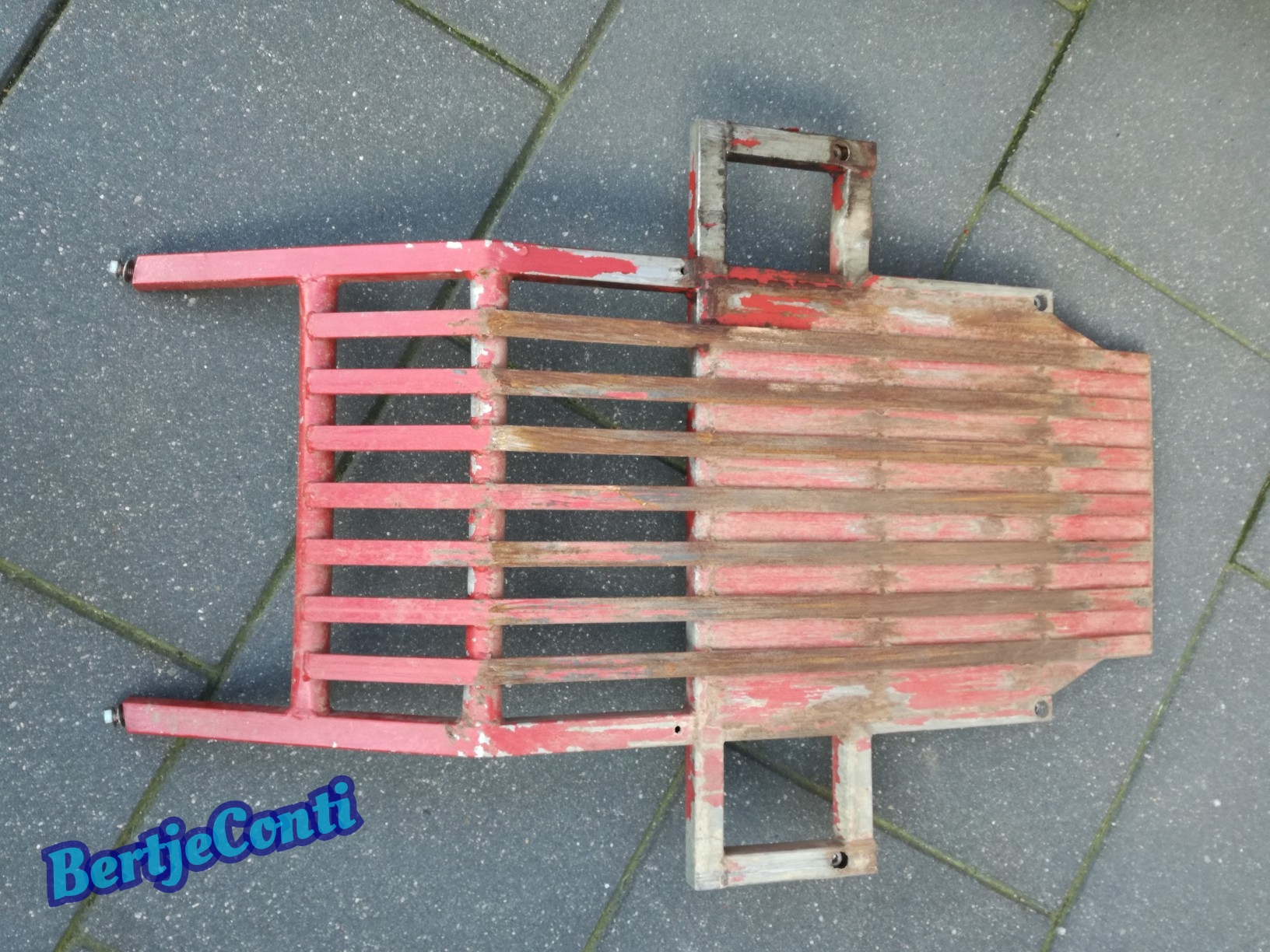

De carterpan bescherming ligt weer lekker vol met rommel, olie lekkage alleen van de pomp van de stuurbekrachtiging. Het blok is overal nat en vettig van de olie, maar het lekt toch nergens zo hard dat het drupt.
je ziet dat het ding er niet voor niks onder zit, heeft al flink wat klappen gehad:
