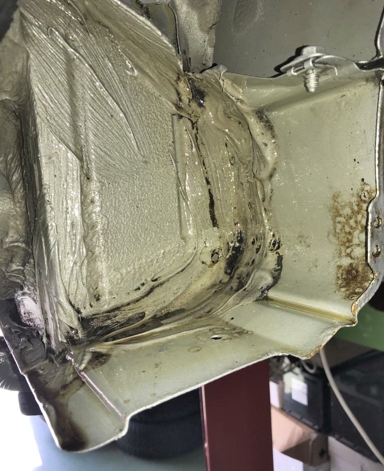

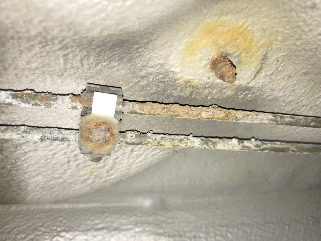

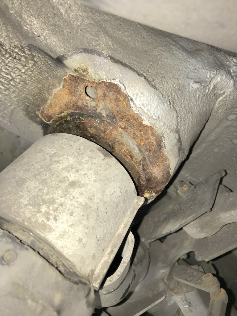

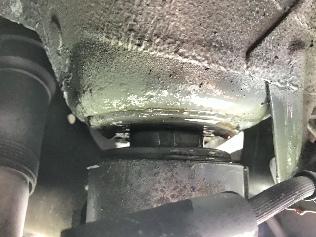

Plaatjes zeggen meer dan woorden, dus achtereenvolgens rechtsachter en linksachter:

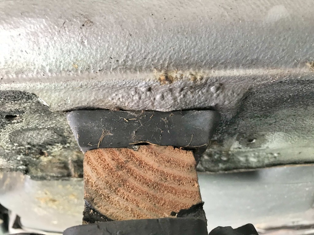

Dat de dorpel rondom de kriksteun rechtsachter behoorlijk is aangetast is ook wel aan de vervorming van de kriksteun zelf te zien. Daarmee is de rechtsachterste ook meteen de slechtste.

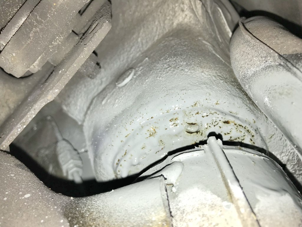

De benzine en remleidingen zien er verder prima uit, op een klein stukje na.
Na bijna twintig jaar dagelijks gebruik in weer en wind valt me dit eigenlijk niet eens tegen. Menigeen zou zeggen dat het tijd voor wat anders wordt, maar daar denk ik in principe wel wat anders over. Wel wacht ik even met de technische zaken, eerst wil ik de dorpels rondom de kriksteunen laten aanpakken. Schijnt een bekende E39 kwaal te zijn dus dat wordt wat snij en las werk. Ga ik zelf niet doen, dus dat wordt uitbesteed. Aan wie weet ik nog niet, werk aan een short-list. Volgende week wat telefoontjes plegen.

Die binnendorpels achter zijn inderdaad een E39 kwaaltje. Reparatie is doenbaar.
Als dat alle roest is na 20 jaar dan heb je niet te klagen.
Inmiddels heb ik een offerte voor het herstel van de achterste kriksteunen en de dorpels van de E39 touring. Het totaal bedrag valt me niet eens tegen dus heb ik om een datum gevraagd. Deze ligt wel wat verder weg, maar nog wel voor de zomer vakantie. Verder heb ik geleerd dat de mate van corrosie niet eens APK afkeur is, daarvoor moet bij een vierdeurs de dorpel tenminste voor 2/3 intact zijn en dat is bij mij nog zeker 9/10. Maar ja, zo zit ik niet in de film. M.a.w. , het herstel van de kriksteunen en dorpels is gepland, maar wordt een separaat project. Om de brugtijd optimaal in te zetten heb ik afgelopen week de dynamo en de waterpomp uitgebouwd.

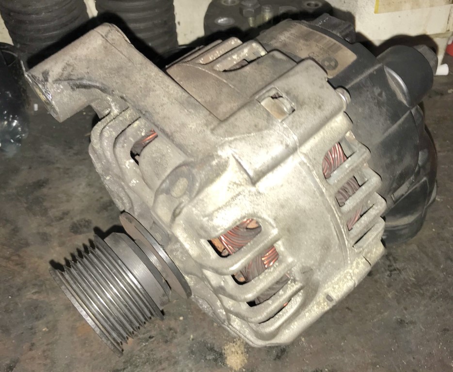

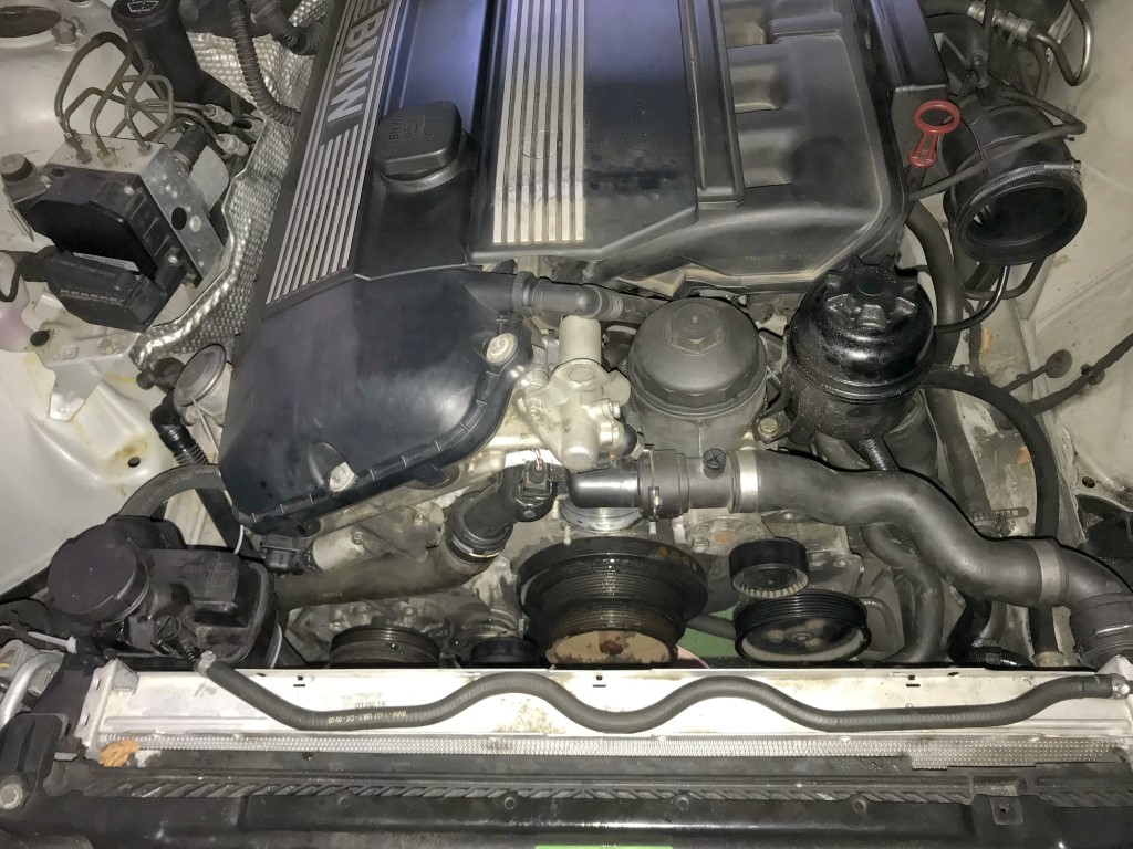

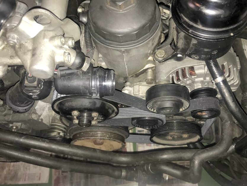

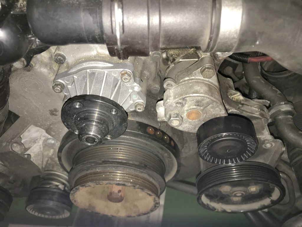

Het lagertje van de dynamo was na al die vele kilometers wat lawaaierig geworden, dus dat wordt een revisie. Daarvoor heb ik de dynamo is naar Vekoma in Lemelerveld gebracht. Doorlooptijd is een paar dagen.
Ondanks dat de waterpomp geen noemenswaardige speling heeft en het schoepenwiel er visueel gezien nog prima uitziet zal deze preventief vervangen worden. Een nieuwe waterpomp (OEM BMW) is besteld en wordt samen met de nieuwe riemen over enkele dagen verwacht.
De spanrollen zijn even oud als de waterpomp, de spanrol voor de airconditioning is nog prima, maar die van de lange multi-riem maken wat bijgeluiden. Afhankelijk of de mechanische spanners nog leverbaar zijn, ik wil namelijk alleen maar de mechanische spanners zal ik ze gaan vervangen.
Verder heb ik aan de voorzijde de rechter wielkuiprand schoongemaakt en geconserveerd. Het wachten is nu op het retourneren van de gereviseerde dynamo en de levering van de nieuwe waterpomp met Multi riemen.

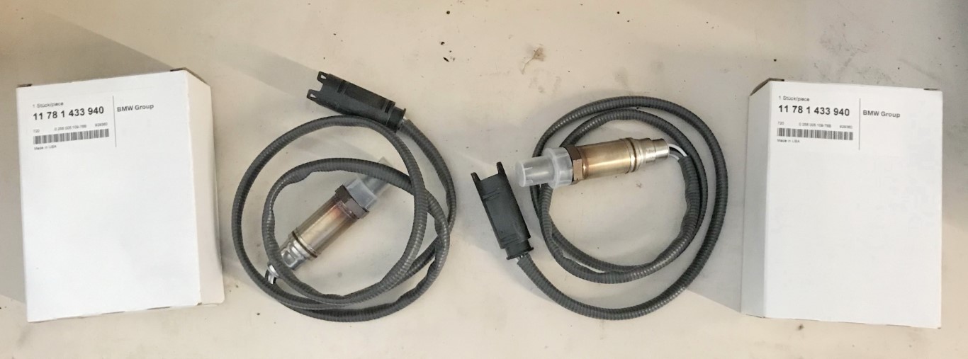

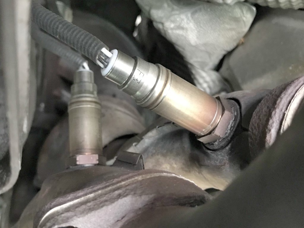

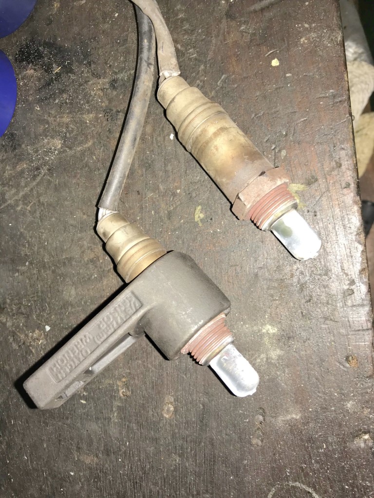

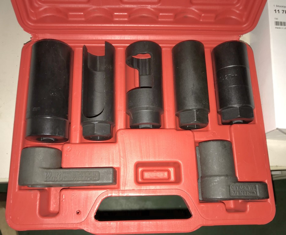

Het betreft de sondes voor het bewaken van de beide katalysatoren. Deze zitten onder de auto, maar de aansluitingen zitten boven het motorblok, even boven het inlaatspruitstuk.
Om de sondes los te krijgen heb ik een set met speciale gereedschappen besteld om verstuivers en sondes los te kunnen krijgen. Verstuivers heb ik niet, dus deze zijn een bonus en komen wel een keer van pas. Mij gaat het om de sleutel linksonder.
Met deze sleutel, welke van bovenaf om de lambda sonde geplaats kan worden, is het verwijderen van de sondes, die na verloop van tijd vast zijn gaan zitten een appeltje-en een eitje.
Al met al had ik voor deze activiteit welke op zich zelf best goed te doen is toch wel twee uur nodig omdat de beugel die op de aansluiting van de midden-demper op de katalysator zit, weggehaald moet worden. Dan is het ondanks de krappe ruimtes achter het motorblok zelfs met mijn grote handen best wel te doen.
Nou maar eens kijken of het EML lampje ook bij lagere luchtdrukken gedoofd blijft. Maar denk toch dat ik de twee sondes die voor de beide katalysatoren zitten nog voor mijn vakantie ga vervangen. Die zijn wat toegankelijker.

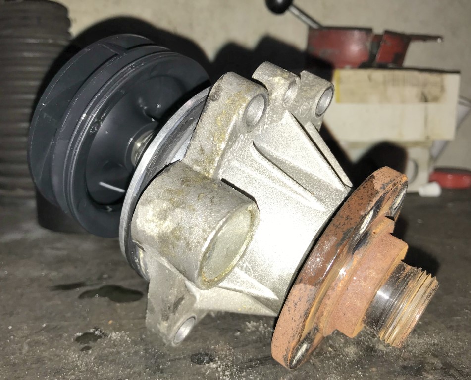

Vandaag kreeg ik de vorige week bestelde waterpomp, riemen en spanrollen geleverd. De spanrol voor de snaar die de A/C pomp aandrijft is nog prima, deze laten we zitten, maar de lagers van de twee andere spanrollen voor de andere riem maken rolgeluiden en zijn aan vervanging toe. Inmiddels levert BMW alleen maar hydraulische spanners, maar die wil ik niet, dus rest mij geen andere keus om de oude mechanische spanner van een nieuwe rol-wiel te voorzien. Deze zet ik van een nieuw geleverde spanner over. De waterpomp behoeft geen verdere uitleg.

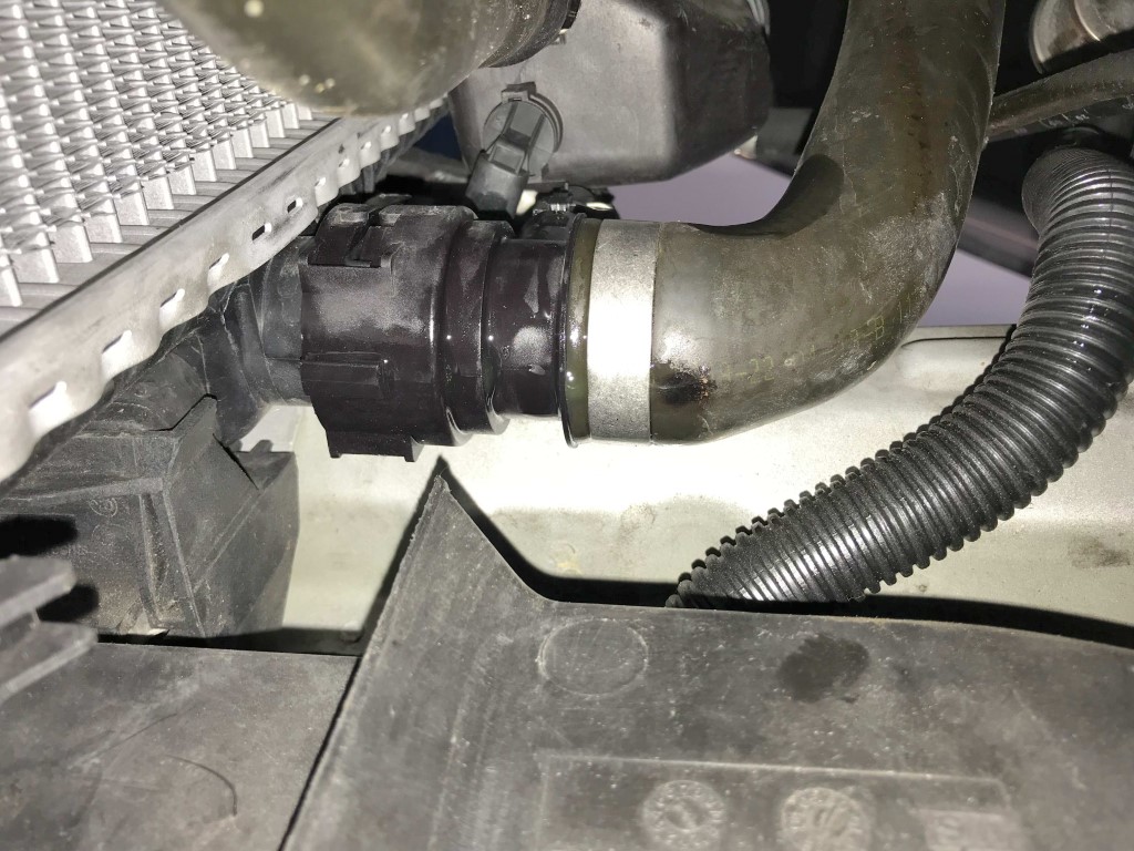

Verder viel mij op dat er onder de auto een plasje water bleef liggen. Vorige week weet ik dat nog aan het naspoelen met leidingwater, maar na een week moet dat wel opgedroogd zijn. Dat beek niet het geval. Nader onderzoek weer uit dat de aansluiting van de rubber slang op het kunststof koppelstuk lek is. Ik was niet van plan om deze slangen te vervangen, maar ze zijn inmiddels wel bijna elf jaar oud. Ik vermoed dat ter hoogte van de metalen klem het rubber een kleine scheur heeft. Die had ook niet lang meer gehouden, dus die worden vervangen. Ik heb met spoed een tweetal nieuwe slangen bij Bergwerff besteld.

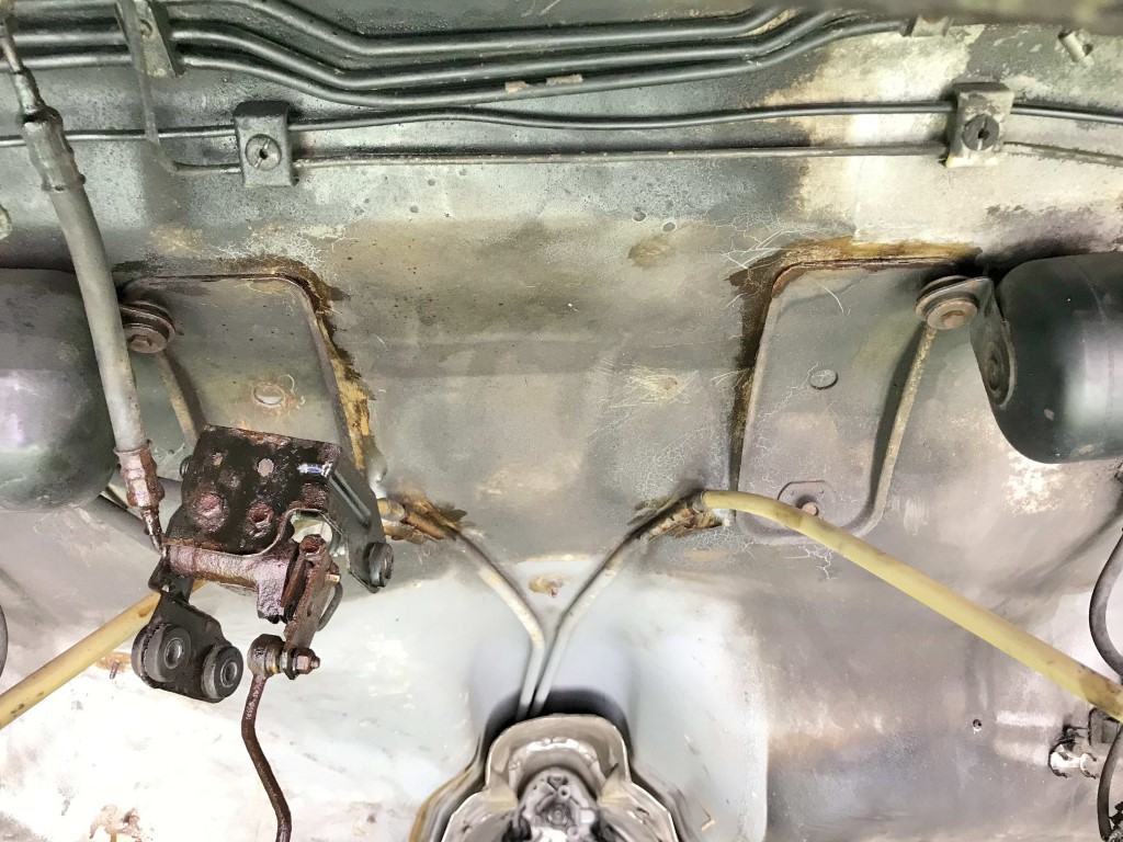

Vorige week viel mij op dat bij de vier ophangpunten voor het achterste subframe de bitumen bescherming uitgehard is en op deze plaatsen niet meer hecht. Na verwijderen van de loszittende bitumen komt er op drie van de vier ophangpunten weer aardig wat onheil tevoorschijn.
Dat vraagt eigenlijk om het demonteren van de gehele achter-brug, maar dat is een apart project. Dat gaat meer tijd kosten dan ik voor het herstel van de dorpels wenselijk vindt, dus dat komt later dit jaar wel. Gelukkig is het alleen maar vliegroest, dus heb ik e.e.a. zo goed als het kan schoongemaakt en wat roestconverter (RX5) op de ophangpunten gespoten. Daarna een laag zink-primer.
En na een dagje drogen nog een keer wat RX5. Dat laten we dan een paar daagjes drogen en sluit de laag met zinkprimer goed af. Dat stopt de corrosie en koopt wat tijd. Later dit jaar, na de vakantie laat ik de het achterste subframe wel zakken. Dan kan ik ook meteen de pakkingen en de keerringen van het differentieel vervangen.
Het wachten is nu op de gereviseerde dynamo en de nieuwe radiatorslangen. Dan is het technische werk klaar. Al met al gaat daar met deze kleine scope alleen al bijna een rug aan materiaalkosten inzitten en dan heb ik het nog niet eens over het benodigde budget voor het herstel van de roestschade aan de carrosserie. Menigeen zou dat voor een twintig jaar oude auto onverantwoord vinden. Niet alleen vanuit een economisch standpunt valt daar wat voor te zeggen, maar ja, wat is het alternatief ?

Afgelopen dinsdag werden de nieuwe radiatorslangen en de temperatuursensor daarvoor geleverd. Die temperatuursensor neem ik vanwege de uitgeharde O-ring ook mee. Omdat ook de dynamo van de revisie is teruggekomen kon ik het technische gedeelte afronden.
Blijkt bij het plaatsen van de spanrol op de dynamo dat ik de verkeerde heb besteld, dus vooralsnog plaats ik de oude terug en bestel een nieuwe zodat ik die op een later moment alsnog kan vervangen, het werk daarvoor is te overzien.
Gisteren heb ik het koelsysteem afgevuld en wat afrondende werkzaamheden uitgevoerd. Omdat ik nog niet direct bij de plaatwerk-specialist terecht kan en de tussenliggende tijd er wel eens een auto nodig is, heb ik de auto verder afgebouwd en een kort proefritje gemaakt. Al met al, heb ik met de acties van afgelopen weken niet alle issues opgelost, daar was deze activiteit ook niet voor bedoeld. Ik wilde met name een beeld hebben bij de staat van de carrosserie zodat ik de lange termijn kan plannen.

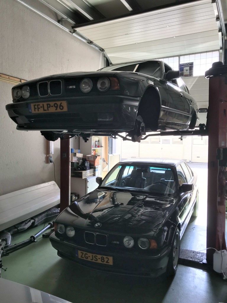

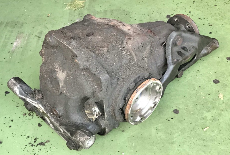

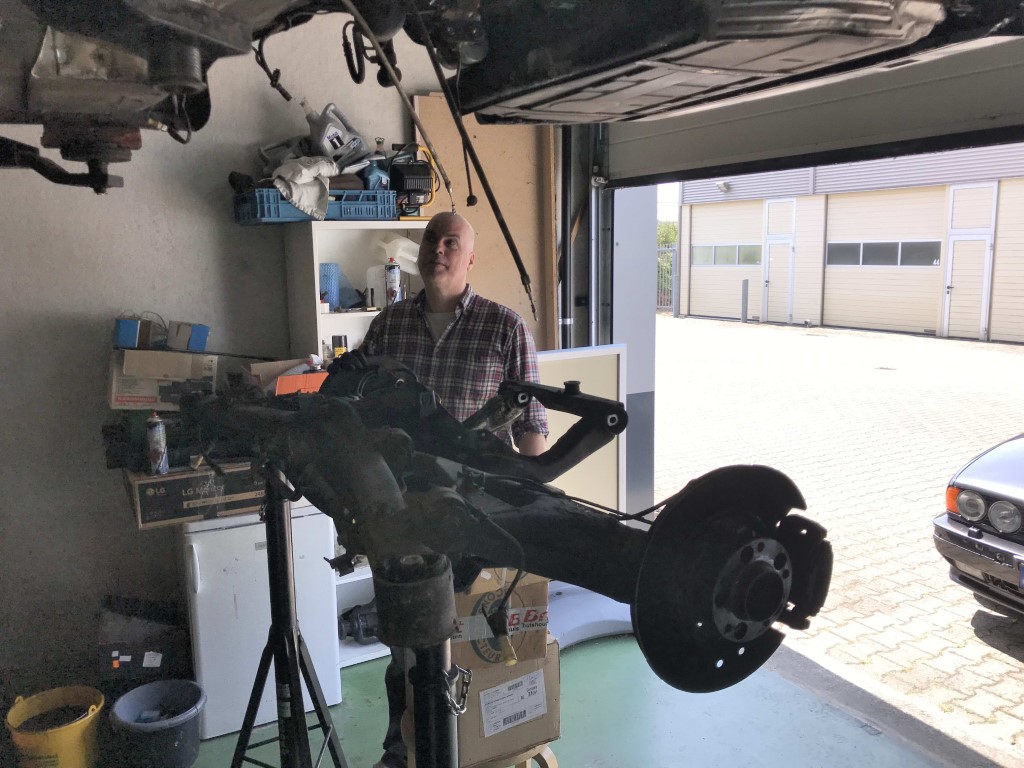

Ik had al een keertje gemeld dat er aan de E34S van Robert wat werk aan zat te komen. Omdat ik vrijdagochtend eerst een afspraak in Arnhem had vroeg ik Robert om mij aan de Koningsstraat op te pikken. Daardoor wonnen we zeker een uur die we goed konden gebruiken. Ik moest namelijk ook nog eerst mijn eigen E34S bij mijn zwager ophalen die een krasje dat ik vorig jaar op mijn rechter voorscherm heb gereden heeft opgelost.
Nadat we Robert zijn auto op de tweekoloms hebben gezet zijn we begonnen met het uitbouwen van de beide aandrijfassen en het ontkoppelen van de cardanas van het differentieel. Dat zou niet al te moeilijk moeten zijn, maar wat ik ook deed, de gelijkloopkoppeling bleef als het ware met de flens versmolten. Uiteindelijk heb ik één voor één inpersbouten van de gelijkloop met een hamer uitgedreven en bij de derde kwam de gelijkloop koppeling wel vrij te liggen en konden we verder. Niet lang daarna hadden we het differentieel volledig vrij en konden we deze met wat moeite veilig op de grond krijgen. Wat zijn die grote 210 huizen zwaar zeg!
Ook niet klein van gewicht is het achterste subframe met de beide triangels van de achterwielophanging. Na de diverse voorbereidende werkzaamheden zoals het losnemen van de handremkabels, ABS sensoren , regelunit van de niveauregeling heb ik alle kritische verbindingen gelost zodat ik deze op een later moment handmatig kan uitdraaien als het subframe veilig op lager gelegen ondersteuning ligt. Daarna is het een kwestie van brug (en auto omhoog).
Robert komt donderdagavond het differentieel ophalen en brengt deze eind volgende week naar Hardeman in Zeeland. Dat is geen overbodige luxe wat gezien de speling op de beide uitgaande flenzen vermoedt ik dat de frictieplaten aan hu einde zijn.
Met alles uit de weg kunnen we ook al het plaatwerk onder de auto goed belijken. Dat viel in het geval van deze E34S helemaal niet tegen. Ondanks de vele jaren dagelijkse inzet is de carrosserie overal nog bikkelhard met enkel een paar plekjes met vliegroest en wat kleine blaasjes her en der waar de bodembescherming aan het loslaten is. Maar zelfs de zwakke punten van een E32 en E34, de verstevigingen boven het subframe zien er na al die jaren nog prima uit. De plekjes die het betreft kunnen goed behandeld en geconserveerd worden.
Het gaat Robert in deze niet om de perfectie, dus we behouden zoveel als mogelijk substantie en vervangen alleen maar wat nodig is. Het lijkt erop dat dat ook de gelijkloopkoppeling van de cardanas betreft. Deze is nog niet door, maar dat zal niet lang duren, dus hier wordt wat aan gedaan.
Al met al, hebben we alle demontagewerkzaamheden in een kleine twee dagen kunnen doen. Nu alles los is hebben we een goed zicht op wat er moet gebeuren en dat valt alleszins mee, maar we nemen de tijd, alleen al het rondje Hardeman zal vnl. bepaald worden door de doorlooptijd. Gezien het plaatsgebrek in mijn loods laat ik de E32 vooralsnog bij huis staan en moet mijn eigen E34S onder de tweekoloms blijven staan, maar wel zal deze door een autohoes worden beschermd.
