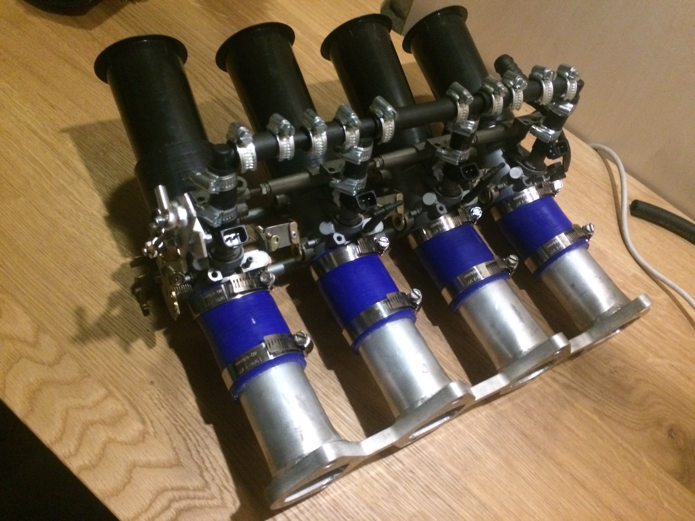

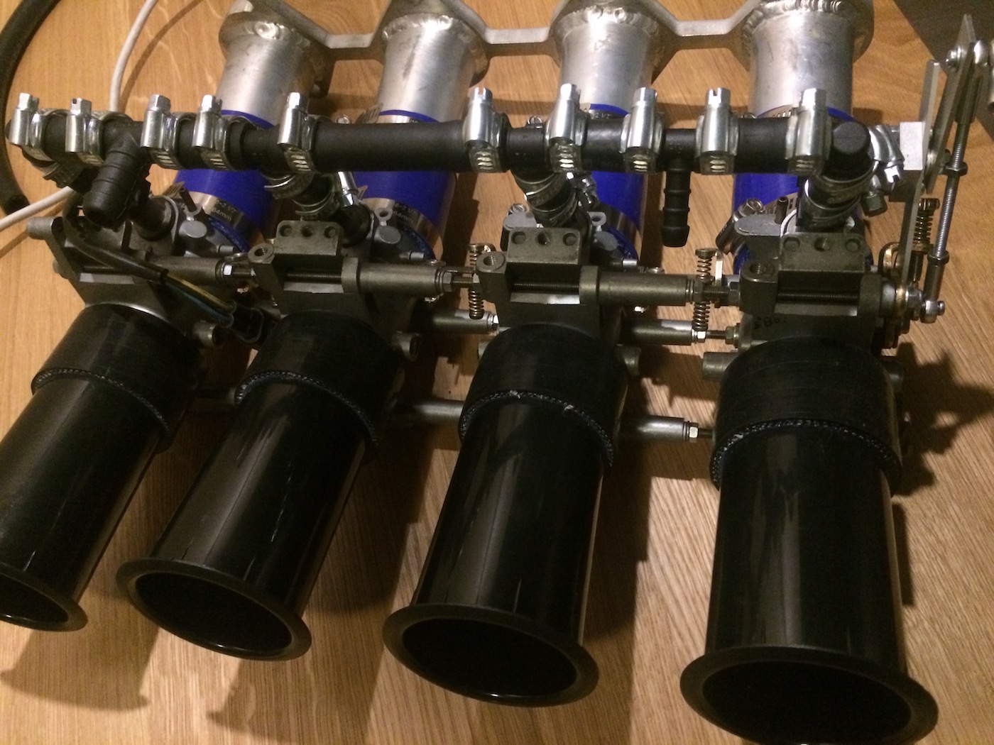

Het is een beetje een slangenklemhemel geworden. Alles wat ik aan gewicht probeer te besparen zit er nu wel weer aan met klemmen. Maar ik ben best tevreden over het geheel.
De rechtse aansluiting is voor de toevoer, aan de dikkere links komt de drukpot te hangen om daarna samen met de aanvoer gezamenlijk terug te lopen.
De gasklepbediening is progressief en met echte lagers en uniballs. Nu zijn ze allebei nog rechtsdraaiend waardoor de afstelling per 0.5mm is, maar dat wordt nog een linksdraaiende zodat het nauwkeurig is af te stellen. Immers, wanneer de gaskleppen meer speling krijgen, moet deze lengte aangepast worden. Aan de losse uniball wordt de gaskabel gemonteerd.

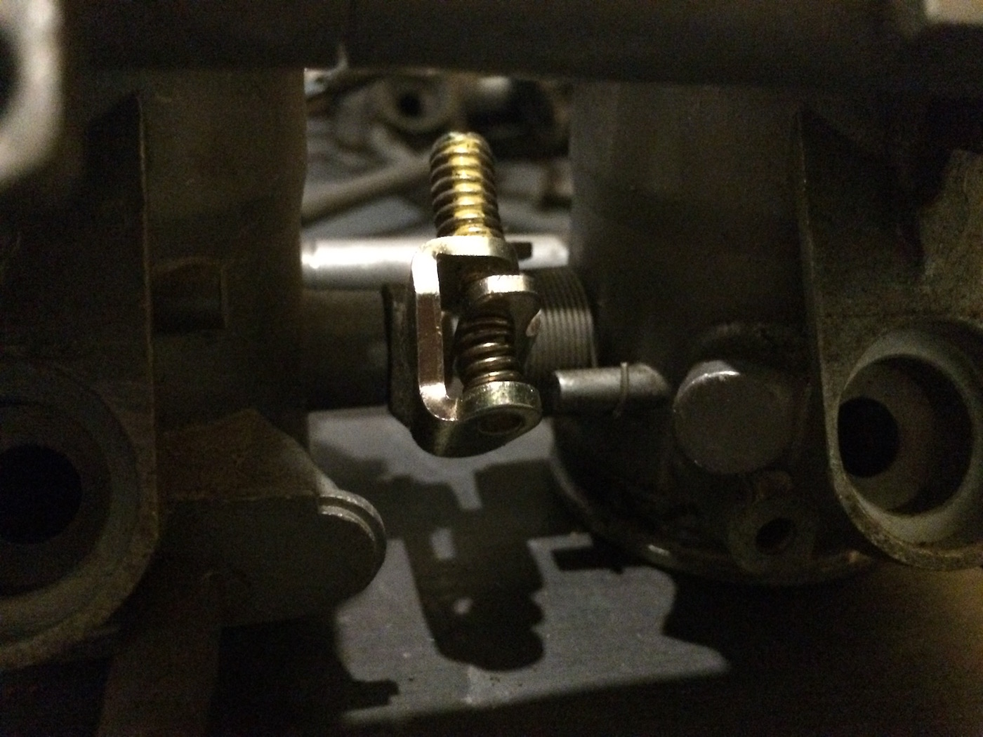

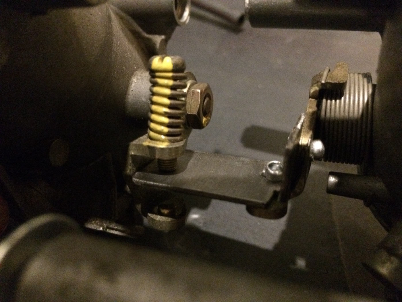

Smartie wrote: Sun Nov 25, 2018 9:08 pm Mooi!
Zitten er nou gewichtjes aan de klepjes?
Of zijn het verbingingplaatjes en alleen een veer ernaast
Zo was het origineel:
Maar omdat de originele hartafstand 80mm en die van een M10 100, moest er 20mm tussenin komen:
Het onderste veertje is puur voor het tegenhouden en de bovenste voor het niet verdraaien van de stelschroef.
