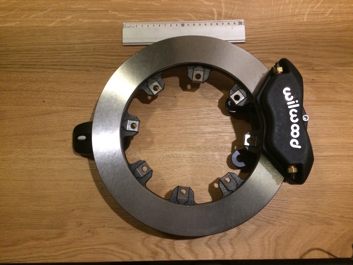

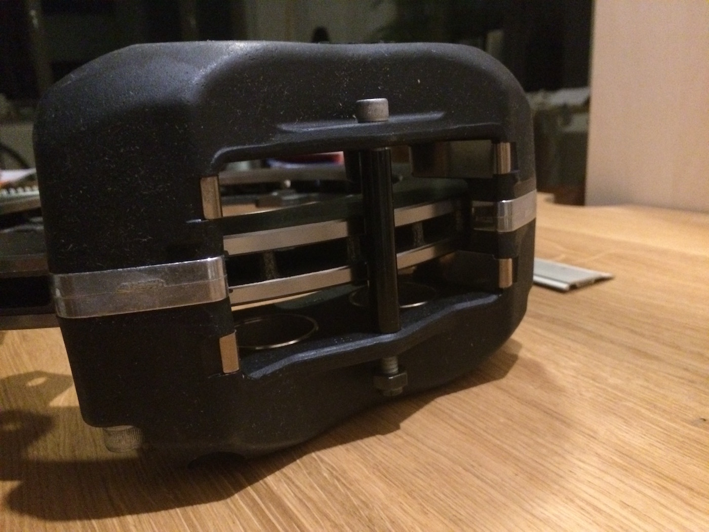

Posts: 2016
Re: E21 317
Na al dat versnellen is het ook tijd voor vertragen:
Ik ben voor de Forged Narrow Dynalite gegaan omdat ik de Superlites wel een beetje overkill vond. De minimale schijfgrootte is bij deze klauwen 300mm en die heb ik dan ook, in de vorm van de Ultralite 32. De vanes zijn recht en daarmee is links en rechts voor de schijven en de rotors hetzelfde.
Posts: 3135
Re: E21 317
Snoepjes, scheelt het ook in gewicht?
Hier viel laatst een pakket uit het noorden op de mat, leek wel gevuld met lood, daar zaten dus 2 528i remtangetjes in.
Posts: 2016
Re: E21 317
Samen wegen de geventileerde 255mm schijf (5.1) voor een E21 en de klauw(3.8 ) 8.9kg per kant. Deze nieuwe klauwen wegen 1.86kg en de rotor is 3.67kg. Het hart voor de rotor komt op zo'n 2kg uit, dus samen wordt dat iets van 7.5kg. Scheelt dus wel iets, maar ik ga wel omhoog in het massatraagheidsmoment. Maar dat in combinatie met het verlaagde onafgeveerde gewicht... Joost mag het weten, ik in elk geval niet.
Posts: 19234
Re: E21 317
BertjeConti wrote: Thu Dec 06, 2018 7:26 pm Snoepjes, scheelt het ook in gewicht?
Elf en een halve kilo
