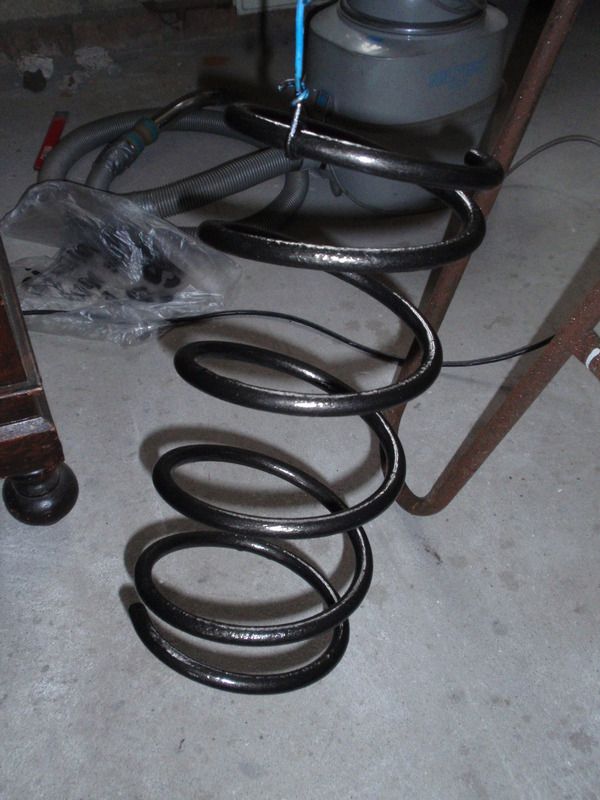

Shocking dempers! februari 2011
Na de apk van 2010 werd me aangeraden om voor de volgende apk naar de schokdempers te kijken. Ook hadden de fuseekogels lichte speling. Dus maar eens internet afgestruind en bij diverse firma's en websites en geïnformeerd over welke dempers en veren ze kunnen leveren voor een '82 316. (ook natuurlijk gekeken naar de bevindingen op het E21 forum)
Dit varieerde van sportieve sets (Bilstein) tot gewone normale sets. Uiteindelijk heb ik gekeken naar waar ik de auto voor gebruik en heb ik er voor gekozen om gewone schokdempers te kopen en de huidige veren te hergebruiken (ook al vind ik een verlaging mooi staan).
In mijn geval heb ik toen bij GMB-tuning in Dordrecht Monroe schokdempers gekocht, inclusief de stofhoezen. Alles bij elkaar was ik goedkoper uit dan bij W&N en de afhandeling & verzending was keurig.
De draagarmen heb ik via een bekend forumlid gevonden :wink:
De voorste schokdempers:
Demontage:
Alles loshalen en goed inspuiten met WD40
Alles onder de auto uit
Nu alles onder de auto uit was, maar meteen de veerpoten, draagarmen en stabi een likje verf gegegeven.
Helaas ben ik in alle ijver vergeten om foto's te maken van de nieuwe dempers :oops:
Montage:
Nieuwe toplagers (Meyle), rubbers (dealer), stofkappen (Monroe)
meteen ook maar nieuwe schijven & blokken gemonteerd.
fuseekogels heb ik preventief voorzien van een nieuwe stofhoes
De achterste schokdempers
Demontage:
Hoe kom je nu in godsnaam fatsoenlijk bij de toplagers achter?
Als je de bank eruit haalt zie je dit, een soort van bitumen matje.
Even de gaten doorprikken en dan zie je dit! Dat is lekker makkelijk om de achterste dempers los te maken.
Demper los gehaald.
Dat rode is overigens een pakking, die bij mij aan de auto geplakt bleef zitten...
OMG! Die zijn wel erg rot. Het koste me dan ook weinig moeite om er een schroevendraaier doorheen te duwen...
oud & nieuw
Gezien de slechte plekken bij de oude dempers, heb ik de schotels van de nieuwe dempers voorzien van een aantal lagen blanke ML.
Uiteindelijk heb ik de auto nog laten uitlijnen en rijdt ie weer prima!
Tip van flip: wat niet in de vraagbaak o.i.d staat: je moet de bouten & moeren onder belasting vastdraaien, dit in verband met de rubbers!
Nog een tip: vergeet niet de stofhoezen van de dempers er op tijd tussen te doen... ik kwam er bij één te laat achter, toen de veerpoot & demper weer op de auto zat... :oops:
- wordt vervolgd -
