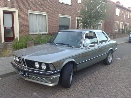

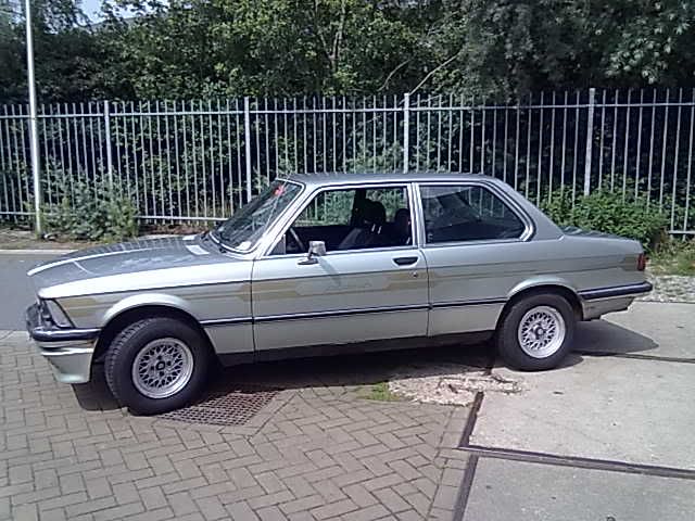

Vinden jullie hem mooi? :-)

@ Bimmer: verhip je hebt Ali strepen op de deur ;-)
Leuke auto! Maar wat een mos op die 3de foto. En vooral leuk: een originele Nederlander?!!

Wie is Bimmer ;-) Originele Nederlander idd.

Aha, tenks voor de uitleg.. ;-) Zal er zeer rustig mee aandoen... Die strepen zijn er door de vorige eigenaar opgeplakt, voorlopig het enige originele van Alpina aan die auto ;-)

Houden zo, lekker origineel laten die prachtige bak!!!

Deze E21 heb ik al vaker gezien tijdens meetings :thumbsup Leuke kar om je E21 avontuur mee te doen.

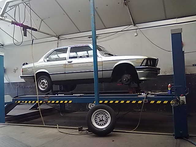

Zojuist uit ongeduld en angst toch maar langs een dealer gegaan. (en de verdubbeling van de winst van BMW in stand gehouden, met mijn 50 euro bijdrage voor het er naar ' kijken' :-S)
Ze hebben geconcludeerd dat de uitlaat er niet goed op gemonteerd is, en dat deze opnieuw gemonteerd moet worden, hij loopt aan tegen de achteras (of aandrijfas, haha, weet het niet meer zeker). (en dat ze dit wel graag in orde wouden maken maar dat ik de auto dan wel 1,5 week kwijt ben).
Kortom, geen levensbedrijgende heftigheden, maar wel irritant. Laat er even door een paar 'interne experts' naar kijken, wellicht kan het ook met het verzetten van een en ander opgelost worden. Zo niet, dan moet de uitlaat eraf en opnieuw en goed geplaatst worden. Heftig allemaal!
