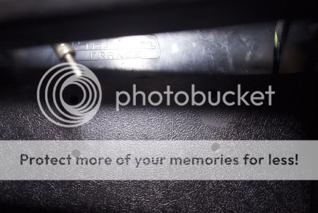

Ten eerste de autoradio, die past precies door de inkeping van de middenconsole maar dan wel zonder het "universele ijzeren rekje" waar de meeste autoradio's wel gebruik van maken.
Maar dan gaat de radio achterin wel "hangen". Nu weet ik nog van een slopert dat het achterste plaatje van de middenconsole een L-vorm heeft die je dus met de korte kant naar beneden kan laten staan, maar je kan 'em ook omdraaien zodat ie met de korte kant naar boven komt te staan, zodat er een klein plankje ontstaat waar de achterkant van mijn radio op kan rusten.
Dit wilde ik ook uit gaan voeren maar de tijd was op en eerlijk gezegd weet ik ook niet meer hoe de middenconsole bevestigt was. Voor zover ik het weet, staat ie "gewoon" los onder het dashboard.

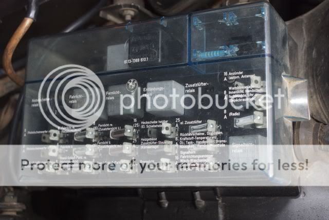

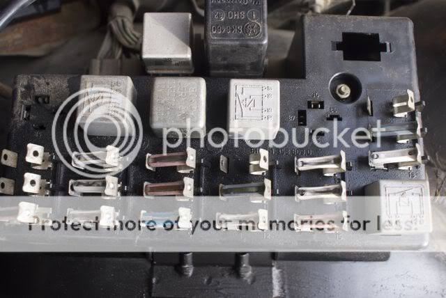

Volgende vraag. Op de foto heb ik een zekering gefotografeerd. Ik heb alleen maar van deze zekeringen in de auto (zekeringenkast). Zijn deze nog ergens te krijgen ?
Ik had geen stroom op mijn sigsrettenaansteker, en dat is als niet-roker wel handig met het oog op bijv. een navigatiesysteem.
Dus toen ben ik alle zekeringen even langsgegaan met een schuurpapiertje, maar ze zijn erg breekbaar... :wtf
Daarna nog even alles nagespoten met contactspray, maar nog steeds geen stroom daar.
Uit het boekje en uit de beschrijving op het deksel van het zekeringenkastje werd ik ook niet veel wijzer, want ik wilde weten welke zekering voor de aanstekerunit is.
Er staat eigenlijk alleen welke zekering voor welke lamp is (in het Duits, dus wellicht heb ik iets niet begrepen)

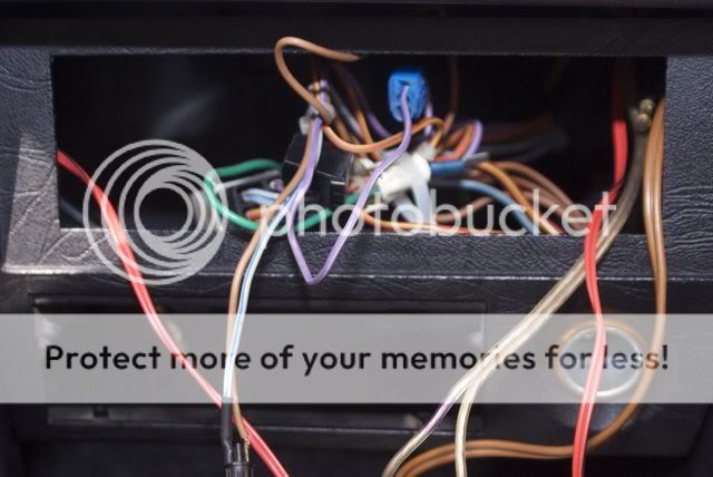

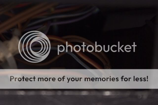

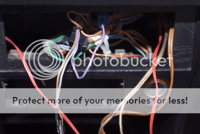

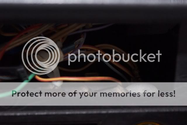

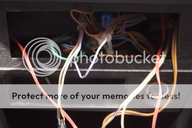

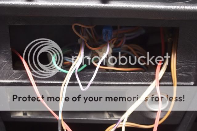

Zoals je kan zien op de foto's zijn de kabels wel gewoon aangesloten op de aanstekerunit.
Iemand die me op weg kan helpen ?

Ik ben laatst ook met m'n radio bezig geweest en als ik me niet vergis is de zekering van je aansteker ofwel degene helemaal rechtsboven of diegene 2 plekjes daaronder.
Ik ben ook benieuwd waar ik die zekeringetjes nog kan krijgen, want er zijn er bij mij 2 missend, dus ik moet momenteel kiezen tussen ventilatiemotortjes en een radio...

Die zekeringen hebben ze hier in de plaatselijke doe het zelf winkel dus die zijn zeker nog te verkrijgen.

Wat betreft de zekeringen. Brezan heeft ze bij ons en tevens de bouwmarkten en mijn tankstation in de straat. Ze hebben alleen wel de neiging om de voorraden niet meer aan te vullen.

iemand een idee welke zekering voor de aanstekerunit is ?

Helemaal rechtsboven op het deksel van je zekeringkast staat : Anzünder en dit is duits voor aansteker.
Groeten, Roland
