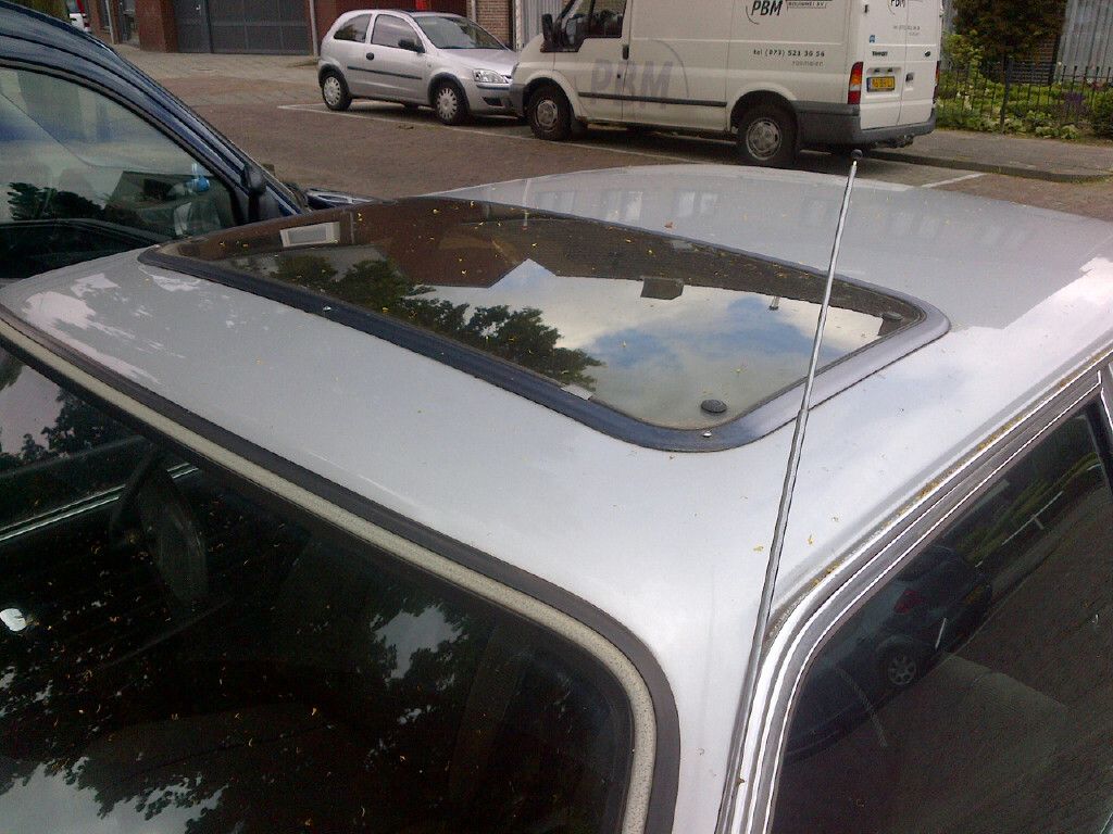

Re: schuif/kanteldak windruis
Ik heb net even snel een fotootje genomen van het beruchte zonnedakje. Door de harde wind ligt de auto nu vol met zooi van de bomen.
- Posts: 12187
Dat is duidelijk geen origineel schuifkanteldak.
Dat het in ieder geval wel waterdicht is, is gebleken na de stortbui van gisterenavond! De uitsparingen in het dak lijken me wel origineel en van binnen ziet het er ook niet aftermarket uit. Ik zal binnenkort nog eens foto's plaatsen vanaf de binnenzijde. Zou het kunnen dat het zonnedak een vervanging is van het origineel of vanaf de dealer is ingebouwd o.i.d. ?
