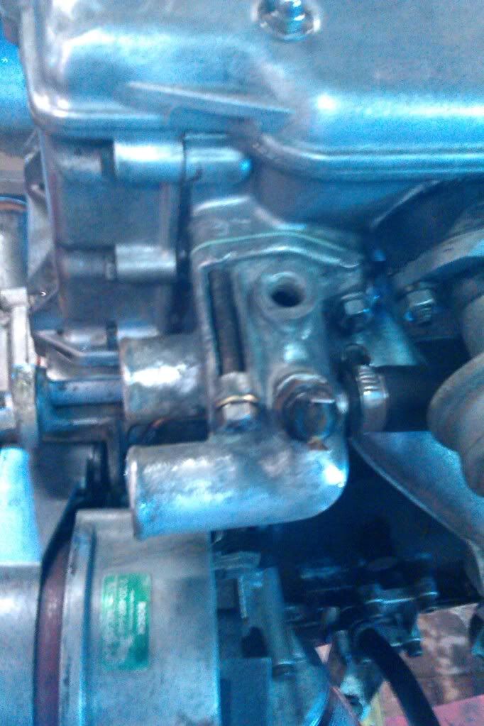

Ik ben weer bezig met de 1800 m10 uit de 316. Ik moet nu alleen nog het koelsysteem monteren (alle slangen) en de carburateur (Pierburg/Solex 4b2) en dan de kabelboom leggen en aansluiten.
De kabelboom moet ik nog herstellen, of een goede andere vinden voor een 316.
Nu was ik bezig met het koelsysteem en nu mis ik een sensor op het verdeelblokje bovenaan bij de 1e cilinder. Nu weet ik niet precies wat voor sensor hier in moet.
De ene die schuin staat had ik nog wel. Deze moet zo op de goede plek zitten als ik me niet vergis.
Maar de andere sensor was volgens mij voor het regelen van de carb. als ik me niet vergis van de chookklep.
Ook licht me vaag iets in het geheugen dat dit bij de 32/32 carb een sensor met 2 vacuumslangetjes erop was en bij de 4b2 een sensor met 1 pieletje voor een elektrisch signaal.
Wie zou mij hier zekerheid over kunnen geven?
Hierbij wat telefoonfoto's, met een telefoon die er zelf niet zo heel veel zin meer in heeft maargoed,,,
Het gaat om de sensor die hier ontbreekt:

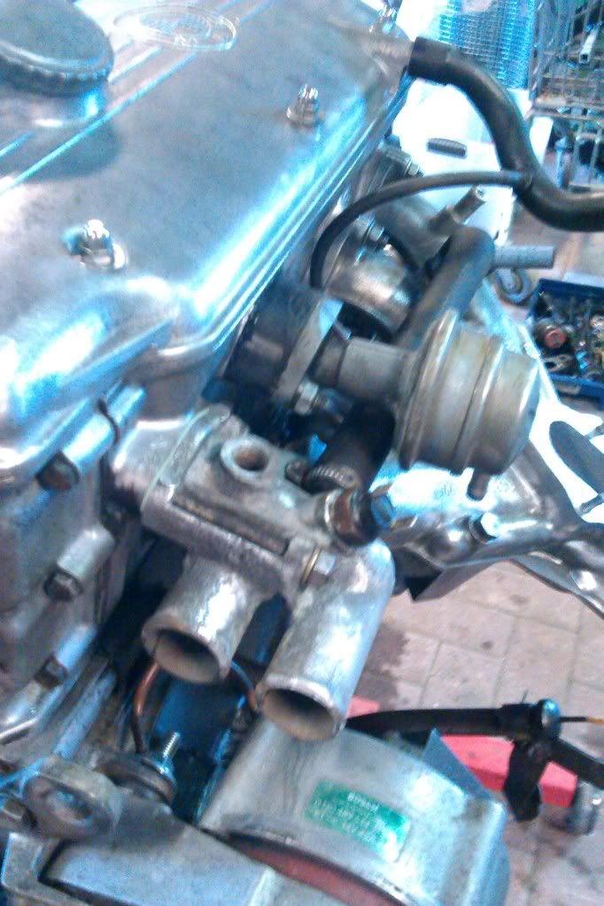

en van voren:

Volgens mij heb je de thermosensor voor de automatische choke erin zitten en moet er nu nog eentje in met een enkele aansluiting. Deze is voor de temperatuurmeter.
Die twee aansluitingen voor bij de 32/32 DIDTA zijn vacuumaansluitingen voor de ontstekingsverlating.

ik was vanavond even bij julian en die vertelde al dat de sensor met de enkele aansluiting voor de temperatuur meter is, dus die er nu al op zit voor de carb ;) daar zijn we dus uit.
