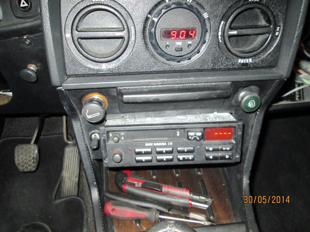

CODE BAVARIA CIII ingeven
Ik had men code van de radio verloren, en dus enkele keren gegokt en dus verkeerd gegokt. :hammer
Nu heb ik na enkele weken de code terug maar kan ze niet ingeven.
Normaal pinkt CODE met 4 streepjes.
Die CODE is weg en kan de code dus niet meer ingeven.
Iemand een idee?

Zijn wel wat sites die zeggen dat ze op serienr de code kunnen achterhalen, zie http://www.bmwe21.net/forum/viewtopic.php?f=26&t=21191

Het duurt bij dit soort radio's steeds langen voor dat je weer een code in kunt geven. Tot wel 24 uur. Dus de enige remedie is de juiste code opzoeken en de auto op contact en wachten maar....
Re: CODE BAVARIA CIII ingeven
Bedankt voor de tip Koos, men contact is opgezet met een druppellader aangesloten.
