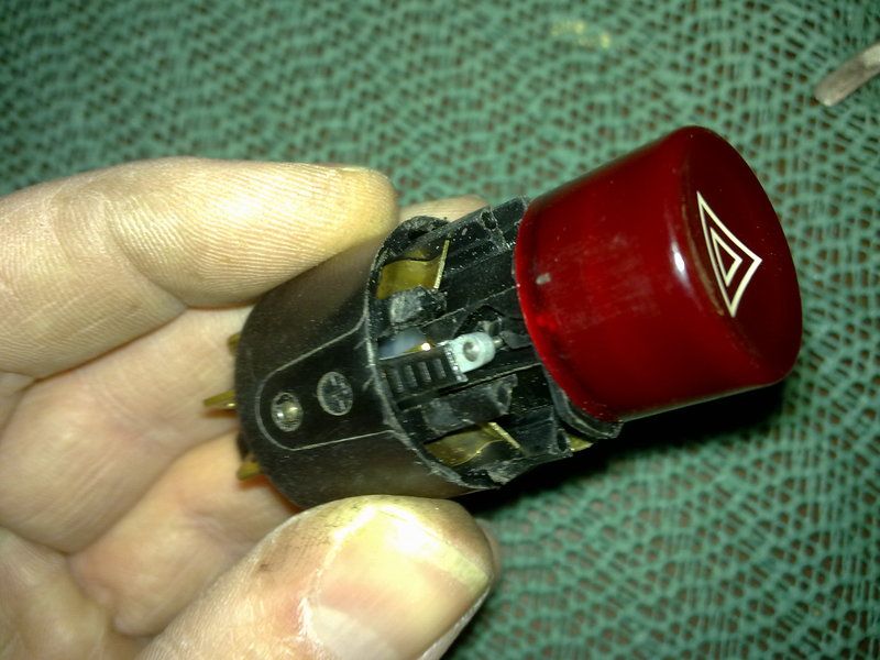

Een overbekend zwak punt van E21's, de schakelaar voor de gevarenlichten. Hoeveel rijden er niet rond met een lucifer, dop van een bic pen, tandenstoker of een kartonnetje om 'm op z'n plaats te houden? Je moet wel want anders heb je óf een lege accu óf geen richtingaanwijzers want die lopen via deze schakelaar.
Ik heb er best een paar weggemikt in mijn leven, maar toen had ik er kort na elkaar twee stuk, en had ik er nog maar ééntje over! Tijd om ook eens het revisiekunstje te gaan oefenen met de instructie uit het Engelse gedeelte. Ik heb ook gelijk van de situatie gebruik gemaakt om betere foto's te schieten. Voor de hele instructie met nieuwe foto's kijk hier: http://www.bmwe21.net/forum/viewtopic.p ... 9&start=26

Werkt goed hoor. Afgelopen week nog bij die van mij moeten doen.
Blijft natuurlijk dat na verloop van tijd e.e.a weer gaat verbuigen.

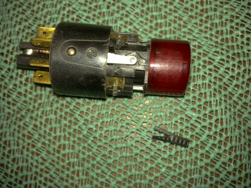

Idd, ik heb er ook twee gereanimeerd.
Volgens mij is vooral hitte de boosdoener, dus je gekoesterde klassieker niet in de zon laten staan.

Ik heb er destijds een stukje tiewrap tussen geplaatst, zodat het pinnetje de sleuf blijft volgen.

Wat geweldig slim van je Koos!

Als ik dat had geweten! Want die had je tenslotte ook al in polaris!
