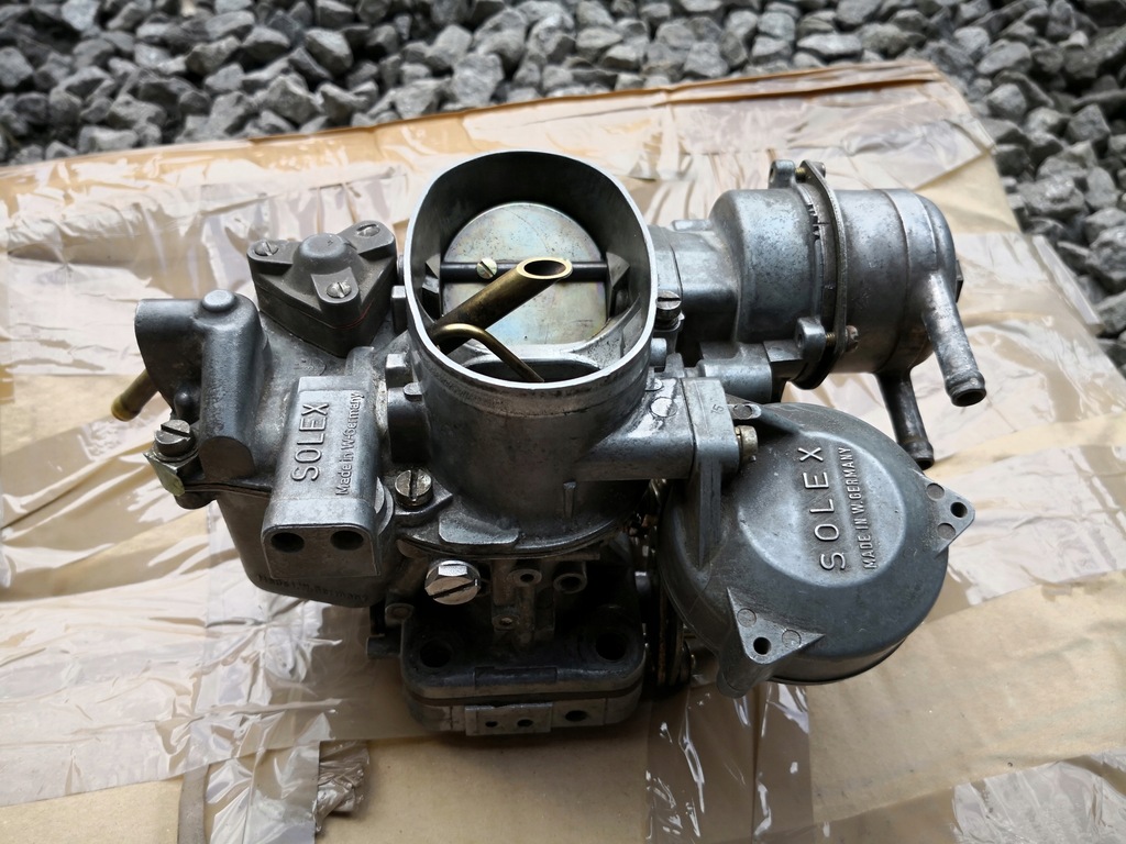

Hier alvast een fototje naast een van z'n nieuwe broertjes ;-)

OK, Wat we zien is dus nu dat ze wel blijft draaien. Ik zie dat de acceleratiepomp het doet en als je echt flink gas geeft dan doet de hoofdsproeier het ook.
Gasklepafstelling is inderdaad eigenlijk geheel dicht zetten. Het stationairgedeelte staat los van de stand van de gasklep normaal gesproken. Via de CO schroef regel je de hoeveeheid brandstof met lucht.
Jij heb dus het oudere type DIDTA erop zitten < 1979. toerental stel je af met de grote schroef en CO met de kleine in het onderste deel van de carburateur. De gasklepaanslag zou je normaal gesproken met rust moeten laten of het moet zo zijn dat de CO schroef niet reageert. Dan doe je een basis zetten met die gasklep schroef.
