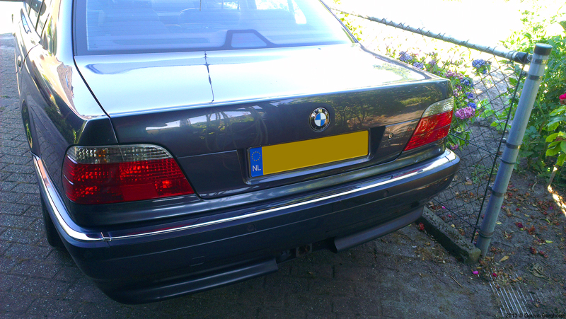

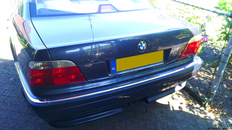

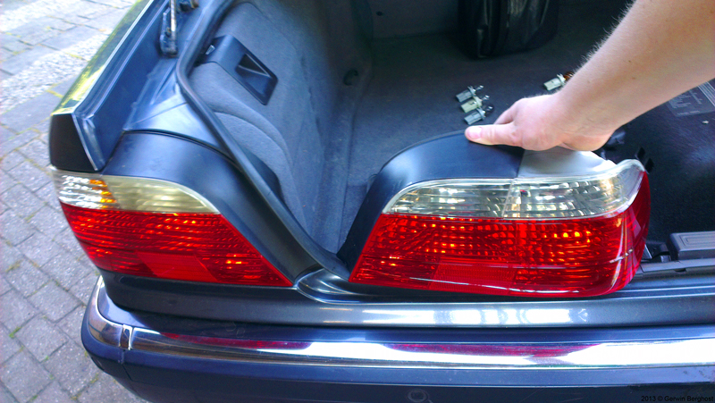

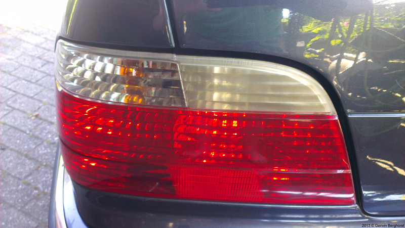

Het was eigenlijk te warm om iets te doen vandaag, maar had zin om toch een klusje te tackelen. Het is dan wel een klusje geworden wat op het gemak gedaan kan worden en natuurlijk lekker in de schaduw. Het gaat om het volgende o.a. E38 kwaaltje:
Jawel, de waas op de lenzen van de achterlichten. Buiten dat het geen gezicht is, wordt het alsmaar erger en erger en kan je op een gegeven moment de lenzen weg flikkeren. Goed polijsten is nog een oplossing, dus de units uit de auto gehaald en op mijn gemak in de schaduw zitten polijsten. Nat geschuurd met de volgende korrel: 2400, 3200, 4000, 6000, 8000, 12000. Daarna met de hand polijsten met grof polijstmiddel en fijn polijstmiddel. Als laatste behandelen met antistatisch middel wat ook verglazen en verouderen tegengaat. Hieronder een vergelijk tussen voor en na:
En zo is het kontje weer lekker opgefrist

Makkelijk en vlot klusje. En je hebt er toch zoveel plezier van.

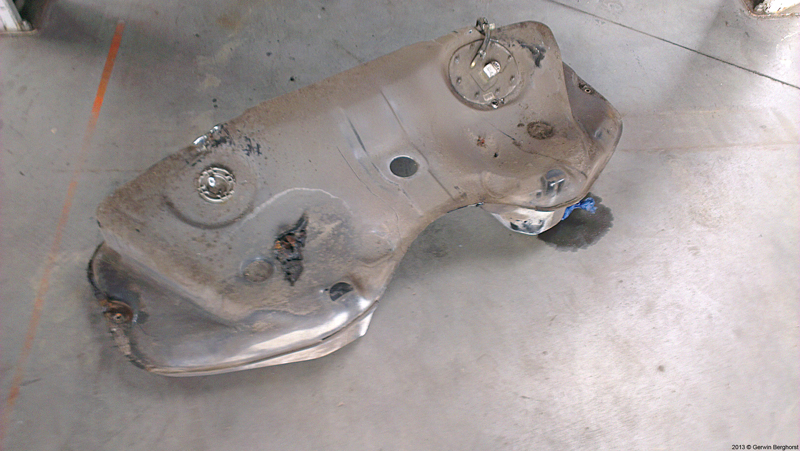

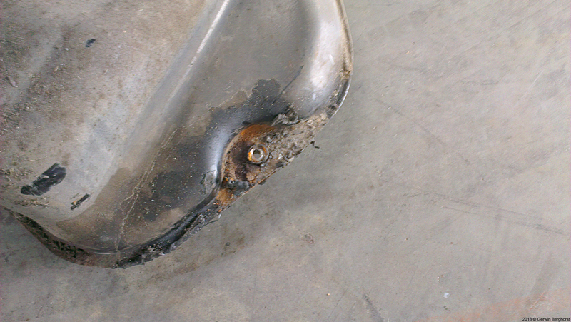

Gisteren de tank van de 740i vervangen. Het stukje tank was best te doen, immers hebben we de donortank laatste keer ook al verwijderd. Met uitzondering van 2 boutjes waar de uitlaat aan het spruitstuk zit en de achterste ophangrubbers ging het redelijk soepel. Dit is wat er onder de auto weg komt, geen wonder dat de benzine er met 30 liter uit begon te zeiken.
Dat geeft dan het volgende plaatje onder de auto:
Daarna begonnen met het terugbouwen van de donor tank. Ook hier ging alles redelijk soepel, alleen was ik een slang vergeten waar ik heel slecht bij kon zonder de tank weer een klein stukje te laten zakken. Al met al een paar uurtjes werk gehad en met uitzondering van de uitlaat alles terug gebouwd.

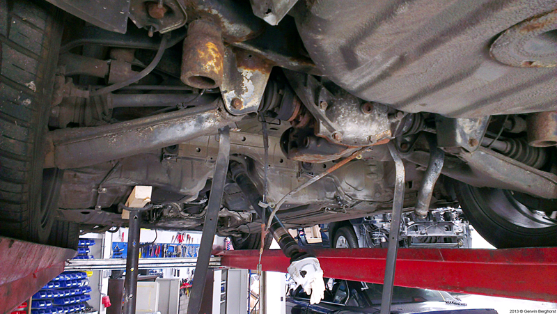

Nu stond het klusje steekas nog op het programma, ook deze hadden we al weg gepakt bij de donor auto dus moest geen probleem zijn. Blijkbaar was er al eens iemand bezig geweest, want de torxboutjes aan de dif-kant waren al in slechte staat en ook de onderdelen aan de naaf-kant zagen er slecht uit. De moet kwam met heel veel arm toch los, maar de as uit de naaf krijgen was echt een hel! Ik heb nog nooit een as zo vast zien zitten! Gelukkig kwam hij na een poos pielen, meppen en op het laatst gewoon beuken met een hamer los en kon de andere as er onder.
De tijd was wel heel snel verstreken, dus nog maar snel de uitlaat eronder geknoopt en een beetje benzine in de tank gegooid. Gelukkig liep de auto gelijk en kon ik na een veel te lange sleuteldag toch voldaan huiswaarts keren. Maandag dus afmelden en dan kunnen we er weer een kaar tegen.

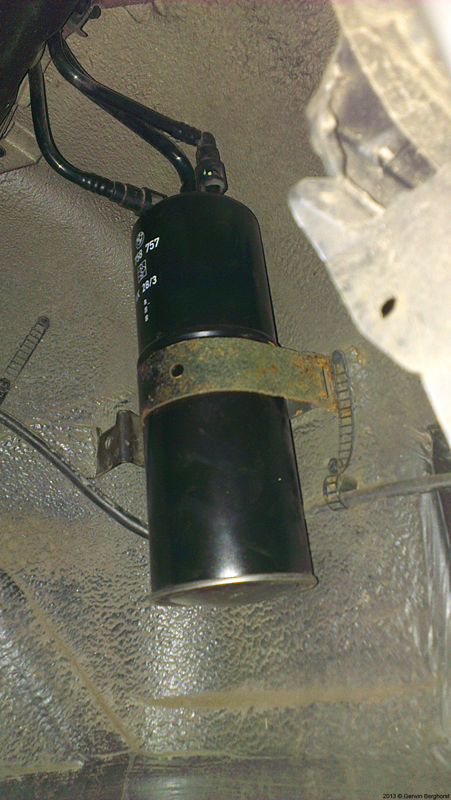

Nog ff een klusje gedaan om de tankwissel af te maken, een vers koolstoffilter in de ontluchting (deze zorgt voor lekkage bij de E38 tank).
Nu tijd voor de leuke upgrades en een wat onderhoud.
