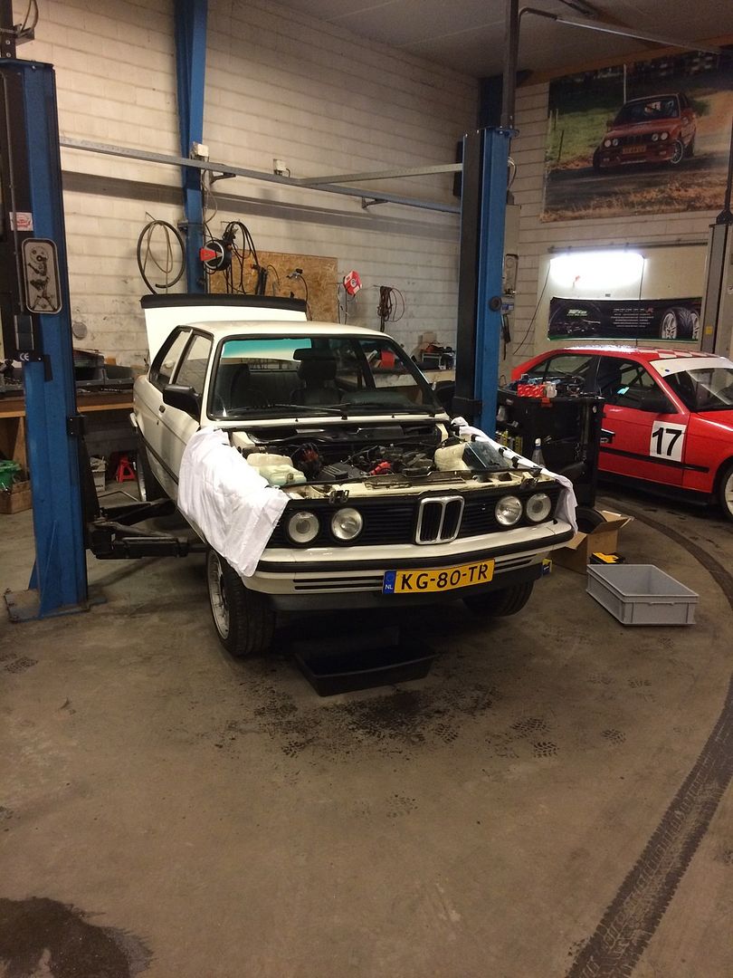

Eerste foto, hard aan de slag:
Het was zaak om de gehele aandrijflijn met achterwielophanging te verwijderen.

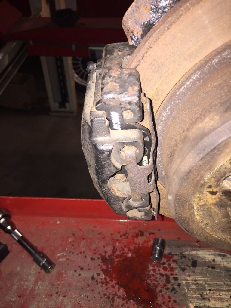

Ik wilde graag niet alleen de motor maar ook de remmen ' upgraden '. Dit heb ik gedaan door voor de 323i remschijven met remklauwen te gebruiken (op de standaard 315 poten). Achter heb ik E30 remklauwen gebruikt op de 323i draagarmen / remschijven. Dit past met als enige aanpassing dat de draad in de draagarm doorgeboord moet worden (323i klauwen hebben geen draad, E30 remklauwen wel).

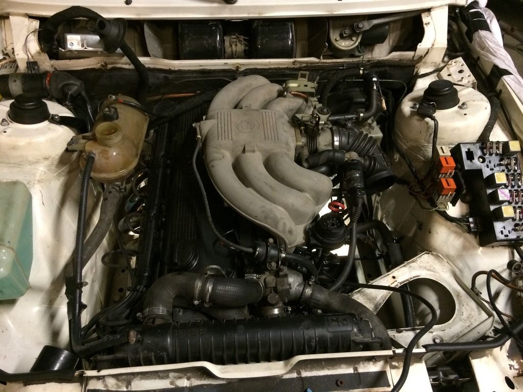

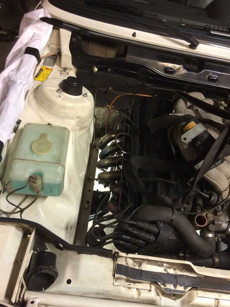

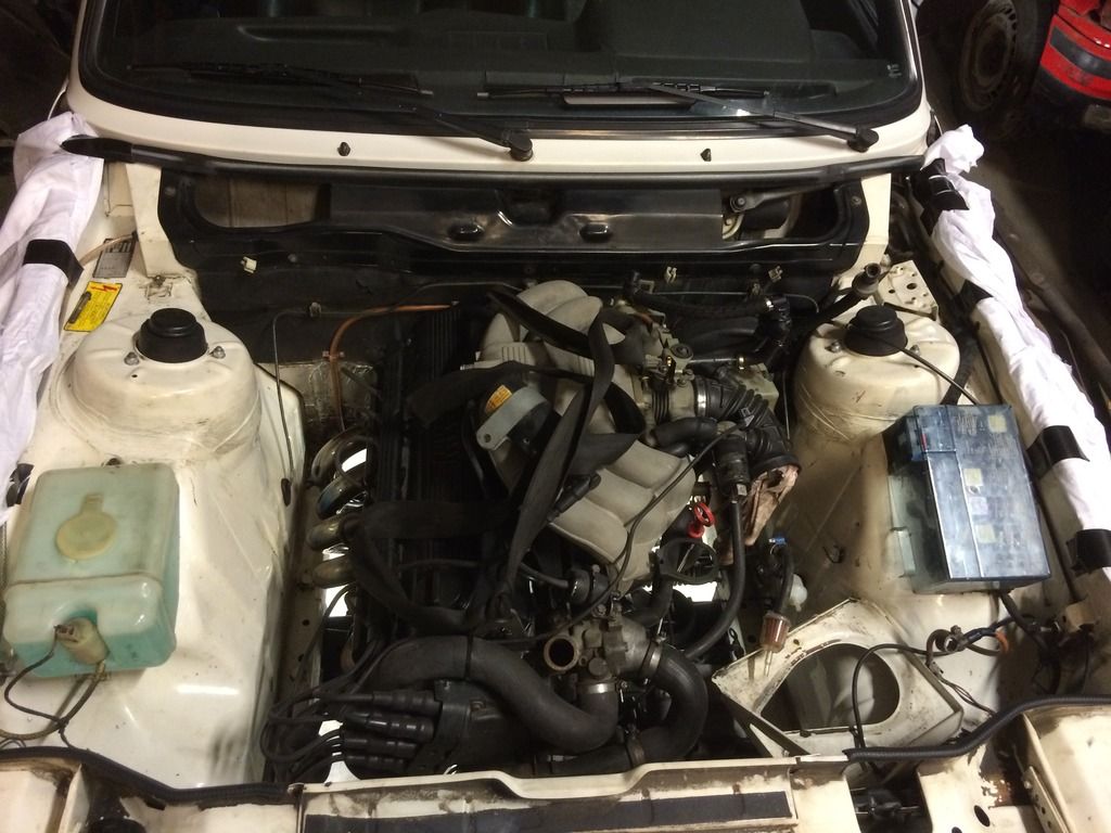

De motor die ik heb gebruikt is een M20B25 uit een type 2 E30. De motor was door de vorige eigenaar opnieuw gehoond, gevlakt en gereviseerd, en had maar 600 kilometers gemaakt.
De motor past direct in de motorruimte, mits de motorsteunen en het subframe van een 323i gebruikt worden.

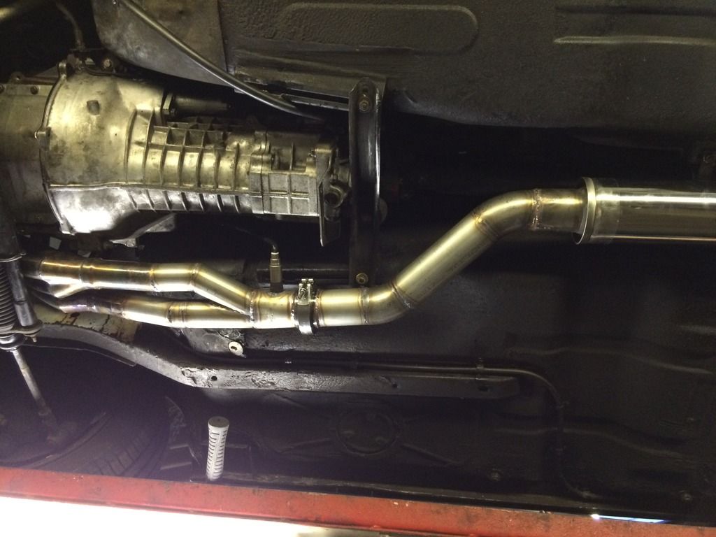

Via Peter heb ik een mooi RVS spaghetti spruitstuk gescored, wat uiteindelijk het uitgangspunt voor mijn RVS uitlaatsysteem vormde
Omdat ik geen 323i cardanas aan kon komen hebben we de standaard 315 cardanas ingekort

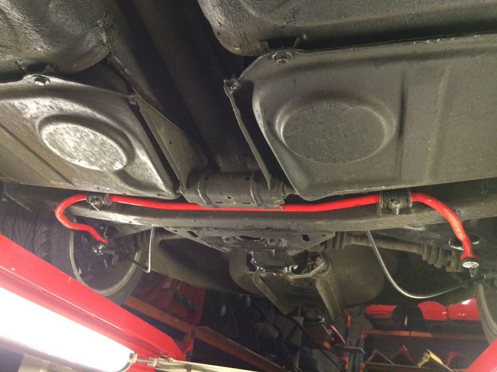

Ik had nog een stabilisator stang voor de achterzijde liggen, dus deze maar meteen gemonteerd

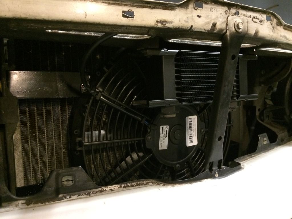

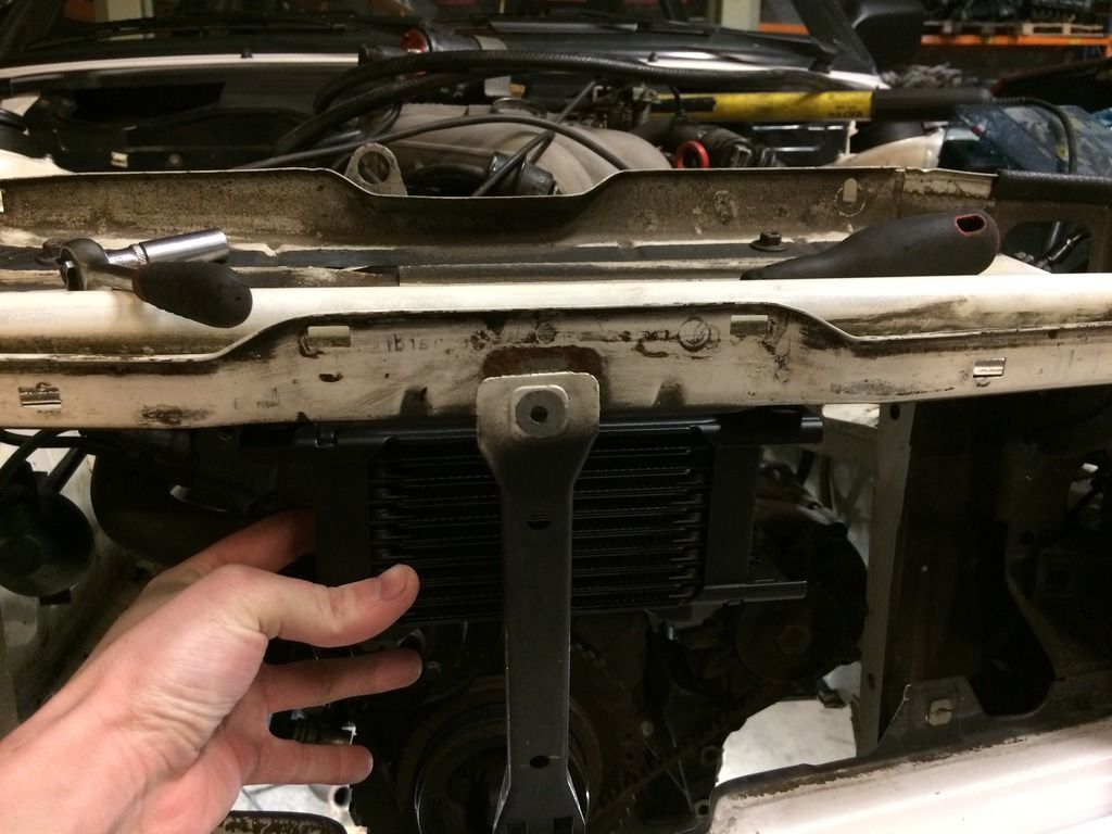

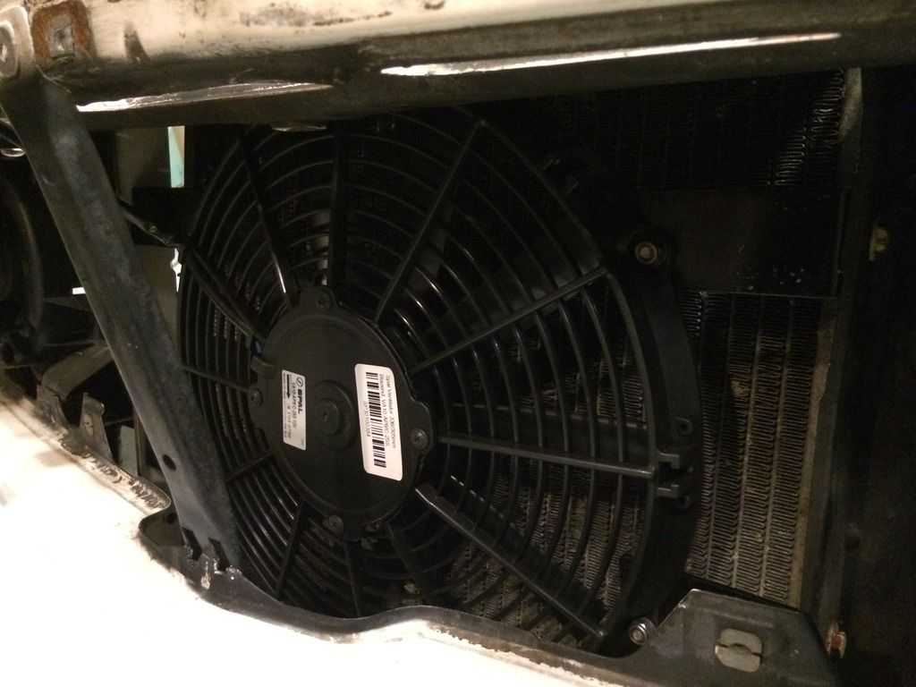

Omdat de standaard 325i oliekoeler behoorlijk uitgeleefd was, heb ik een simpel oliekoelertje gekocht. Plan was om deze in de neus te monteren, voor de elektrische fan
Om de elektrische fan op te hangen hebben we een set beugels gemaakt. De fan hebben we voor de 323i radiator geplaatst. De radiator hebben we geplaatst op de standaard rubbers, zonder in het chassis te hoeven slijpen. Omdat de radiator van een 323i verder naar voren in de neus ligt, maar ik niet in de neus wilde slijpen, kwam de radiator dus te dicht bij de motor om de visco te kunnen blijven gebruiken.
De oliekoeler hebben we opgehangen voor de fan. Ik heb de aansluitingen voor de olieleidingen voor de oliekoeler van de 325i gebruikt, en daarbij zogenaamde lightweight slangen met bijbehorende M22 pluggen gebruikt.
Verder hebben we wat mooie beugels gemaakt voor de ophanging van het expansievat en de luchtmassa meter.
De kabelboom moest omgebouwd worden van 315 naar 325i. Hierin heeft Peter een enorme rol gespeeld.

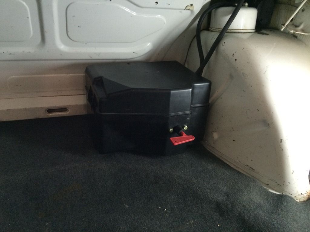

Omdat ik zo min mogelijk in het chassis wilde slijpen, en de luchtinlaat in de weg zit, heb ik ervoor gekozen om de accu in de kofferbak te plaatsen.
Hiervoor hebben we een E36 accubak met een willekeurige massaschakelaar gebruikt.
Langs de rechterzijde van de auto is een dikke accukabel prima langs de dorpel te geleiden. In het schutbord hebben we een gat gemaakt om de bedrading van de computer en de accukabel door te voeren

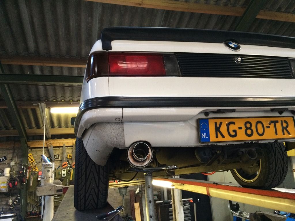

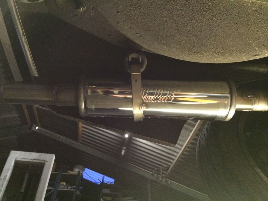

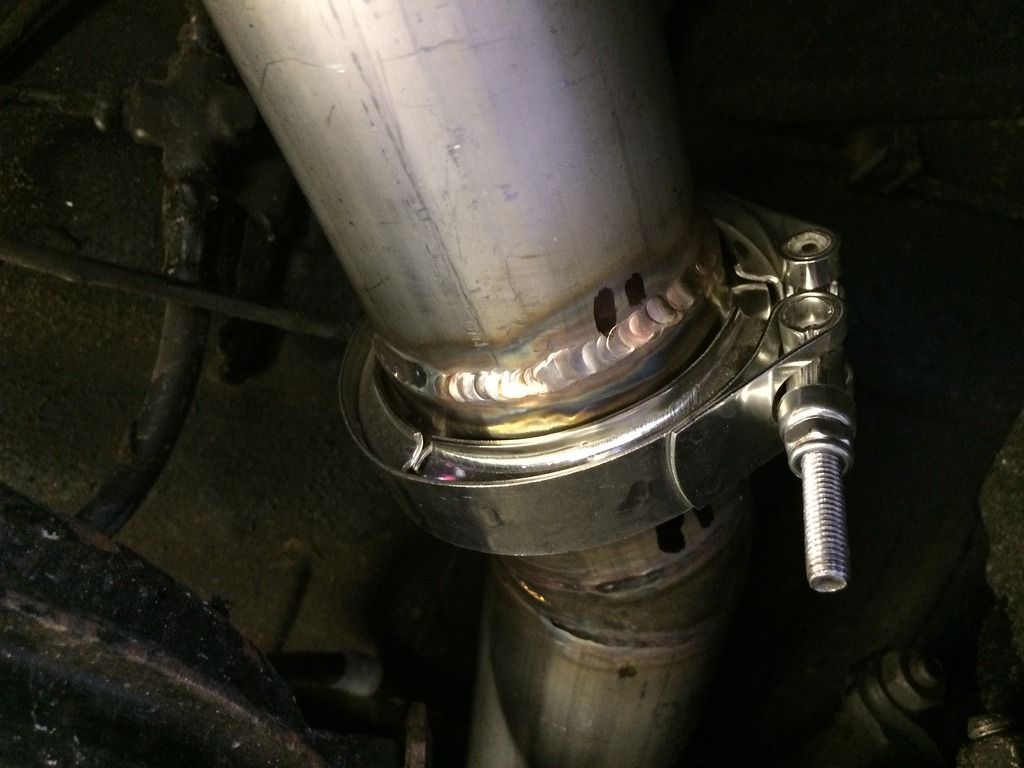

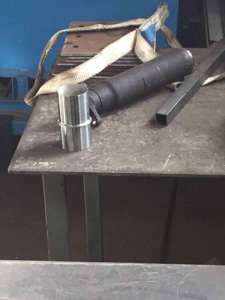

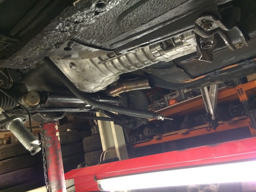

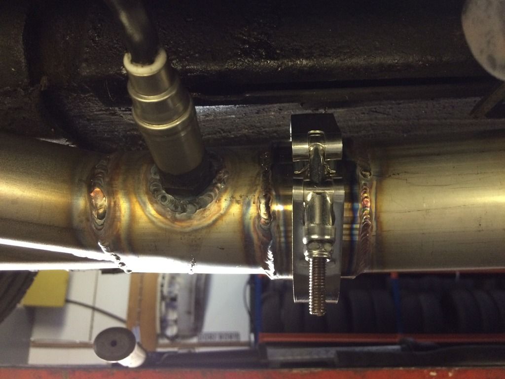

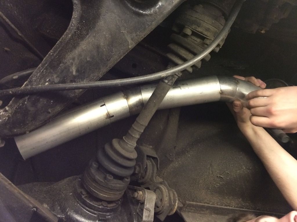

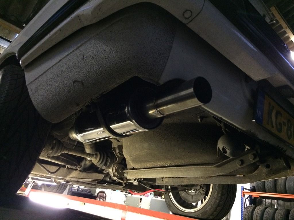

Het uitlaatsysteem is gemaakt door mijn zwager en is volledig van RVS.
Omdat ikzelf de voorkeur had voor een enkele uitlaat hebben we gekozen voor een buisdiameter van 63,5. Vanuit de dubbele uitgang van het spruitstuk komen deze samen met de labdasonde. We hebben speciale klemmen gebruikt om de uitlaat te verbinden (zie foto's, erg leuk spul!), en 2 absorptiedempers van het merk Simons. Zie onderstaand het resultaat (smullen!)
