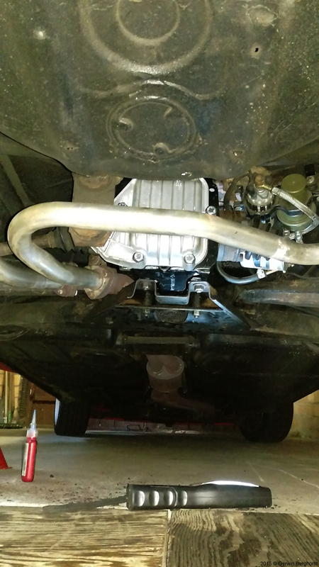

Niet zo lang geleden poste ik deze foto nog:
Helaas is de sper er dit weekend weer onder vandaan gegaan en vertrokken richting Hardeman. Er bleef zich geluid voordoen bij acceleratie en decceleratie en na een geluidsopname verstuurd te hebben moest hij toch terug. Hopelijk kunnen ze voordat we richting de Eifel vertrekken de gremlins eruit krijgen en kan ik eindelijk gaan genieten van sperwerking in de Eifel.

Das wel balen van je sper, Gerwin!! Hopelijk snel goed nieuws!

Hebben ze een idee wat er loos is met de sper?

Het diff moet opnieuw afgesteld worden, vermoeden is dat de tandwielspeling niet goed is en dat het ingrijpingspunt verkeerd ligt. Dit zou ook het geluid verklaren en dan met name op belasting. Voordeel is wel dat hij terug komt met sper olie en dat de kilometers naar de Eifel met de voorgaande 400 genoeg zijn om gelijk te gaan trappen op vrijdag :mrgreen:
