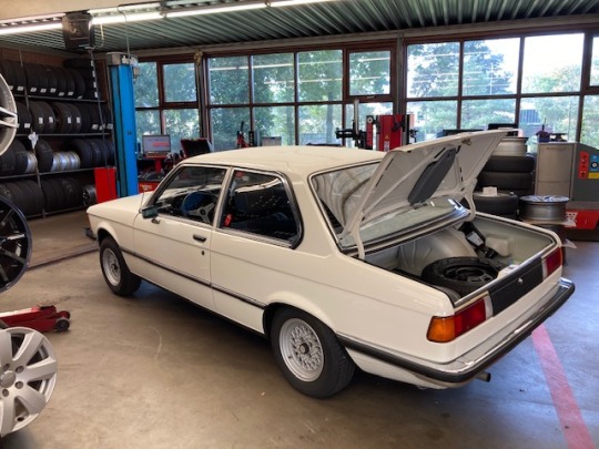

Vandaag even bij de bandenspecialist geweest. De wielen voor zijn gebalanceerd, lijkt wel iets op te lossen maar bij 100+ voel ik nog steeds trillingen in het stuur. De monteur constateerde wel wat speling in de wiellagers dus die moet even afgesteld, hoop dat dat wat oplost..

Staat 'm goed! Lagers afstellen en kijken voor speling in de voorwielophanging (fusee, draagarmrubber, stabirubber, spoorstang, stuurhuis)

En als je begint met rubbers te vervangen... gelijk maar naar PU. De rubbers van nu zijn niet te vergelijken met de rubbers van toen. Ook niet qua prijs.

Wat ook nog kan is onbalans doordat het naafgat in de velg te groot is, waardoor het wiel niet zuiver centreert op de naaf, last van gehad met mijn E39 velgen op de E12, was maar een half milimetertje maar toch.

Afgelopen maand zijn er voor al wat rubber vervangen voor strongflex spul. Heb die hele set besteld en meegegeven maar niet alles is gemonteerd zag ik, twee zakjes lagen nog achterin. Toen ik vanochtend onder de auto keek zag ik wel rode strongflex ''rubbers' bij de stabilisatorstang en de draagarm dus die zijn vervangen. Merk dat verschil ook wel moet ik zeggen, hij ligt wat strakker in de bocht en een nare 'bonk' bij scherp insturen is verleden tijd :).
Naafgat had de monteur het inderdaad ook over! Hij heeft dat bekeken en dat leek allemaal wel oke.
Ga eerst maar eens uitzoeken welke rubbers overgeslagen zijn. Daar mogen ze alsnog mee aan de slag, en dan laat ik meteen de wiellager afstellen en zoeken naar speling. Is dat afstellen van een lager trouwens een routineklus of meer specialistisch werk?
