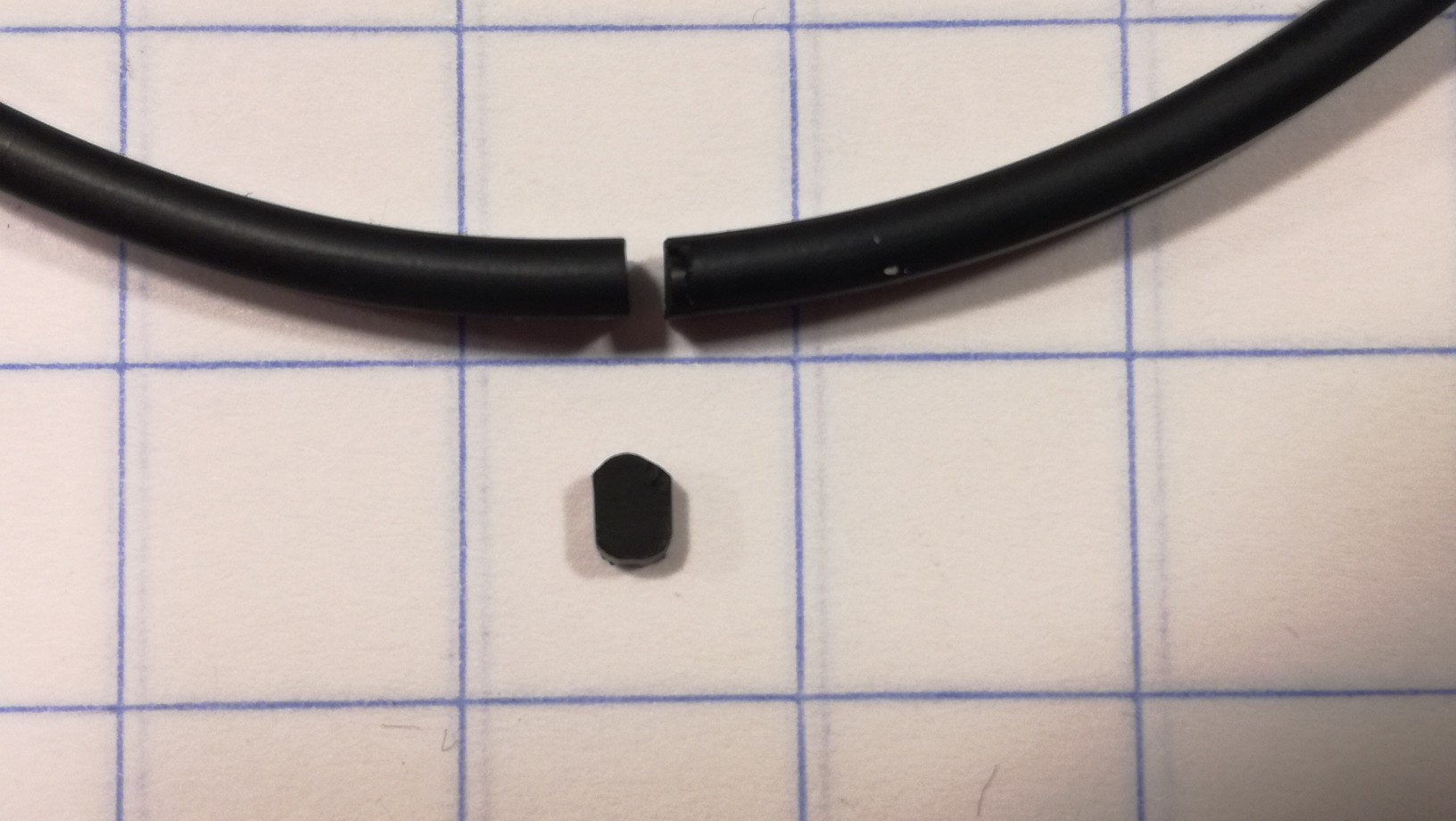

de "oude" kleppendekselpakking heeft productie datum 8/17, dat zou erop duiden dat het kleppendeksel er nog niet zo lang geleden af geweest is en men de pakking vernieuwd heeft, kan ook naar aanleiding van olielekkage geweest zijn, los van de laswerkzaamheden. Op de rekeningen vind ik dat echter niet terug. wel vind ik een vernieuwing van de pakking achter het oliefilter huis, gedaan in januari 2020, moet een aardige klus geweest zijn.
Maar goed, de vanos revisie. Zo op het eerste gezicht lijkt er inderdaad meer punch in de lagere toerentallen te zitten, maar dat het echt opvalt, nee dat nog niet. Wel hoor ik die vervelende tik niet meer als de motor goed warm is, dat is dus een +.
Dat de oude vanos o ring zijn werk niet meer deed was wel duidelijk. dit was geen o-ring meer maar een []-ring, 3,2mm breed en 2,4mm hoog, zijkanten helemaal plat en het rubber keihard geworden. Met de teflon ring die eroverheen zit was niks aan de hand, maar die moet je ook meteen vernieuwen.
Ik heb er een plakje tussenuit gesneden, zodat je de doorsnede goed kunt zien:
Volgende week mag hij de Eriba naar de Eifel sleuren, eens zien of ik dan wel verschil ga merken.
