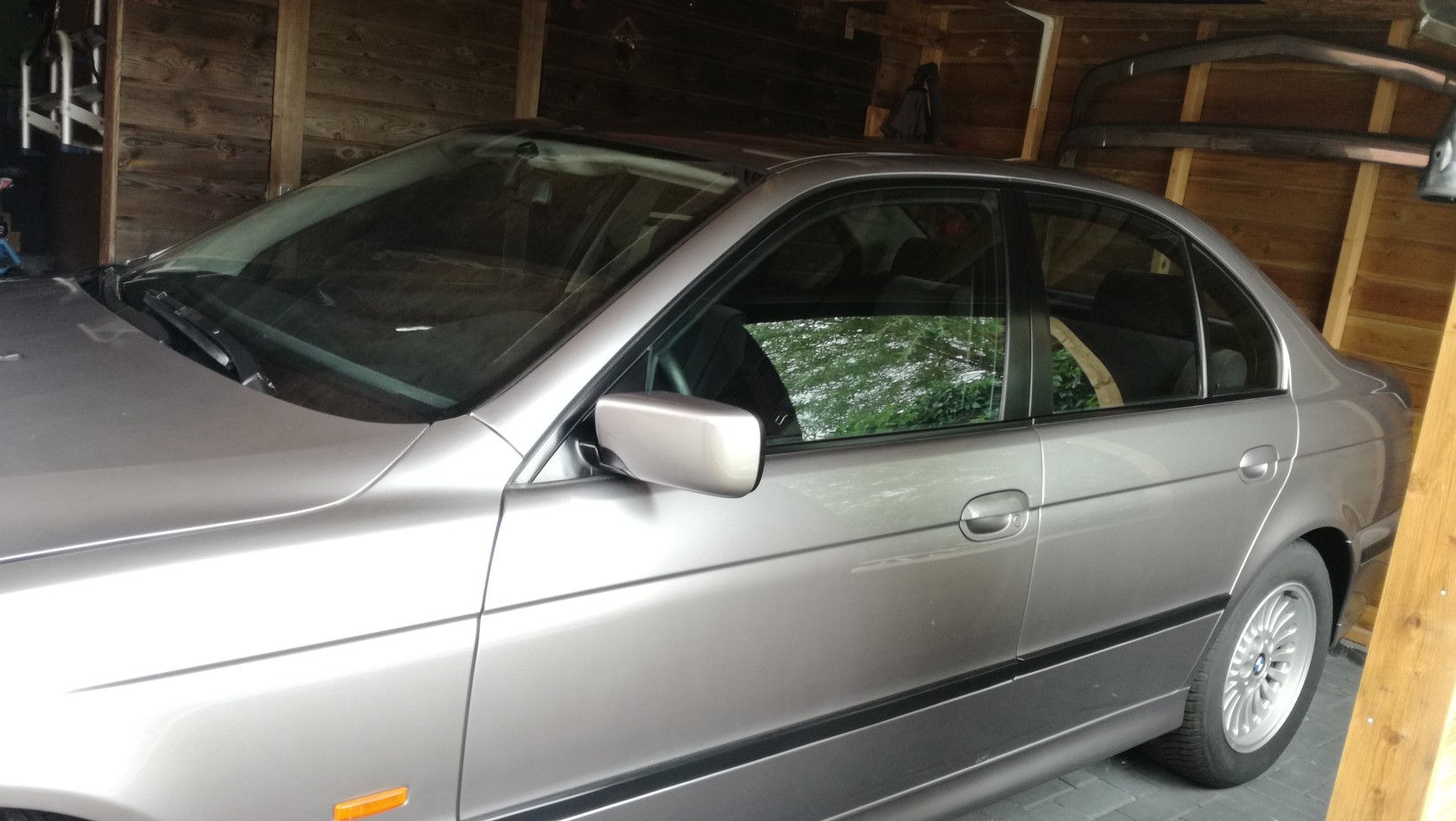

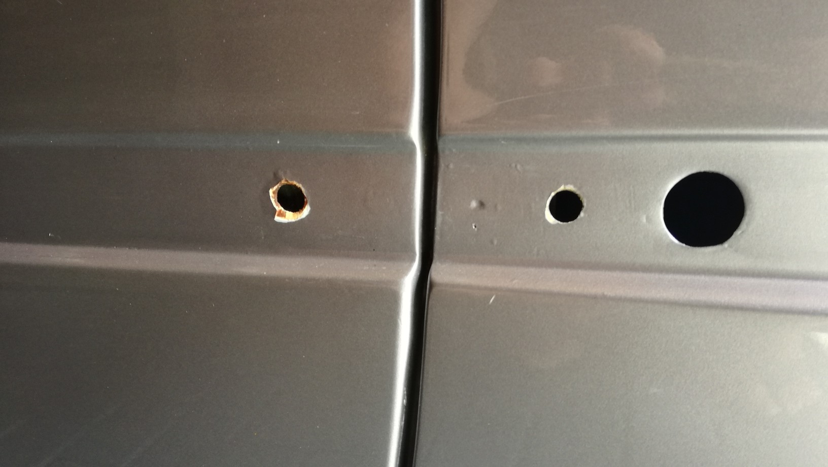

Toch nog roest !!

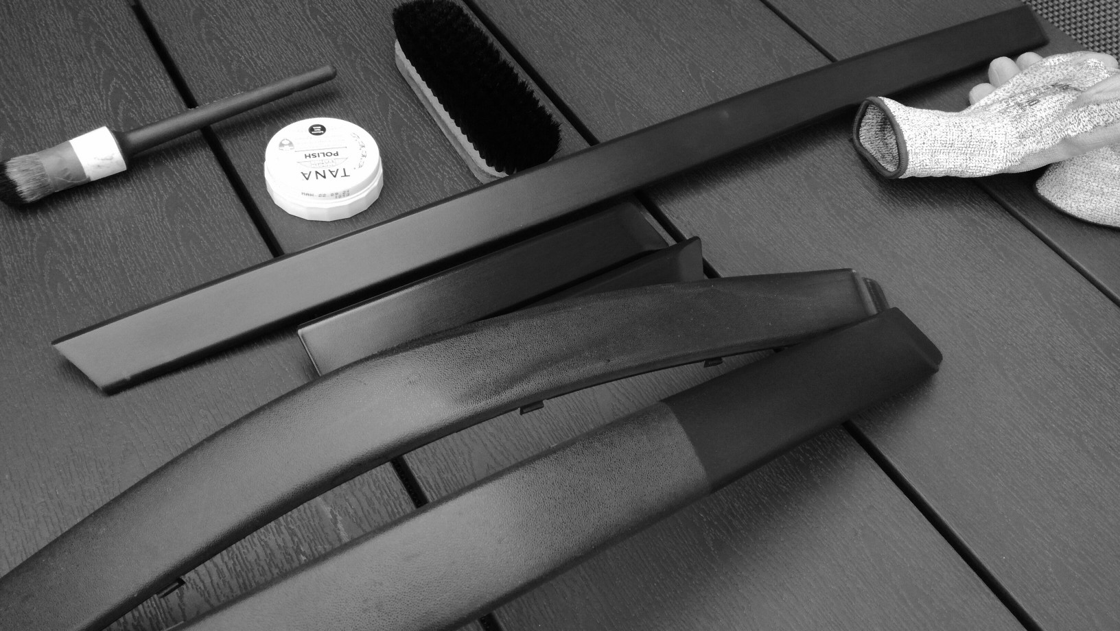

Maar goed dat ik alle stootlijsten er even afgenomen heb, de rechter voordeur is ook al eens opnieuw gespoten, zoals wel wat meer panelen op deze wagen, en daar is wat roestvorming ontstaan rond het eerste gat voor de stootlijst clip, dat kan nu dus direct even behandeld worden.
Het weer zwart maken van alle stootlijsten is een bevredigend klusje en roept militaire dienstplicht herinneringen op, vooral de bezigheid en geur dan.
Zie hier het voor/na op een gedeeltelijk behandelde stootlijst:

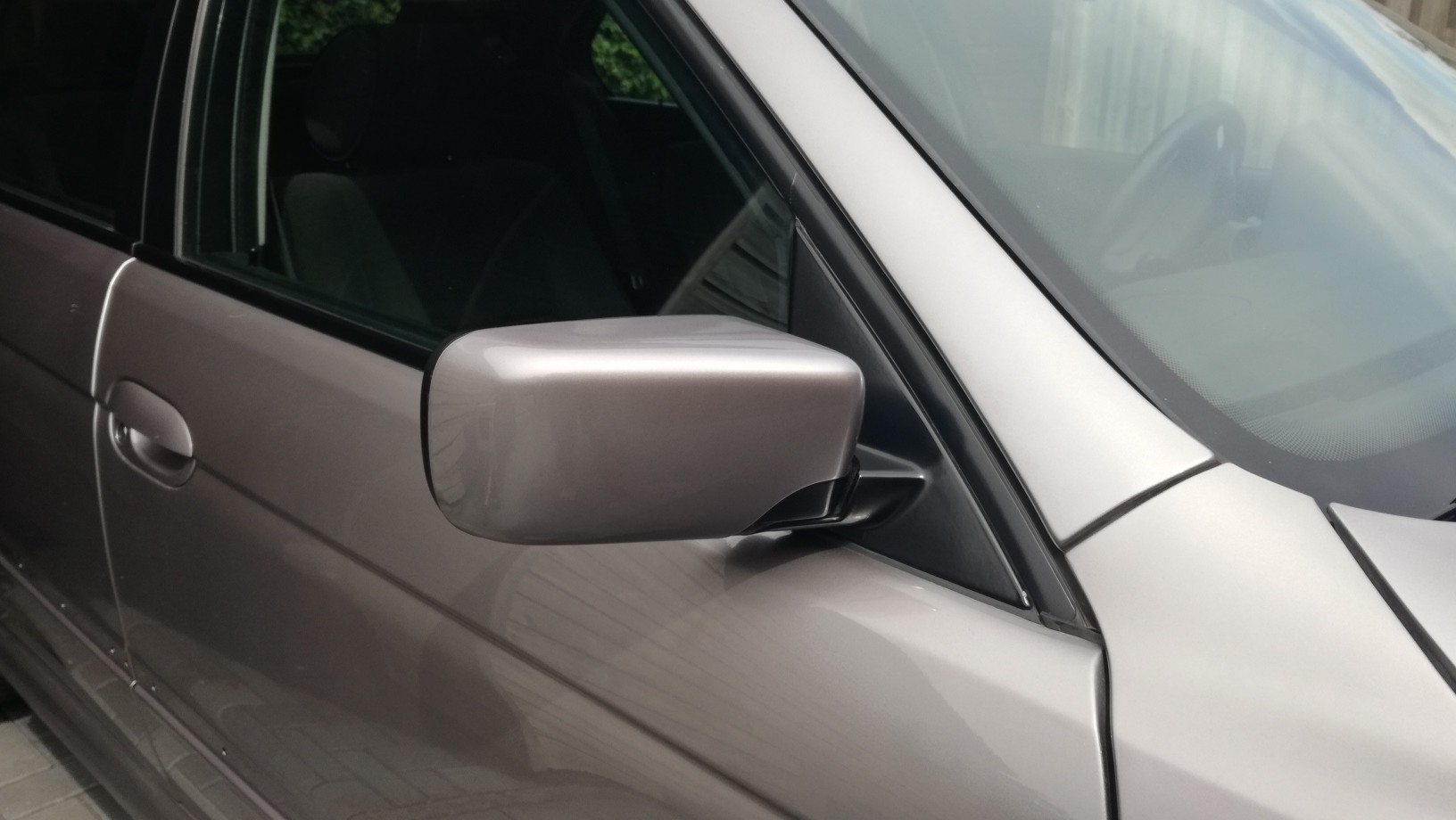

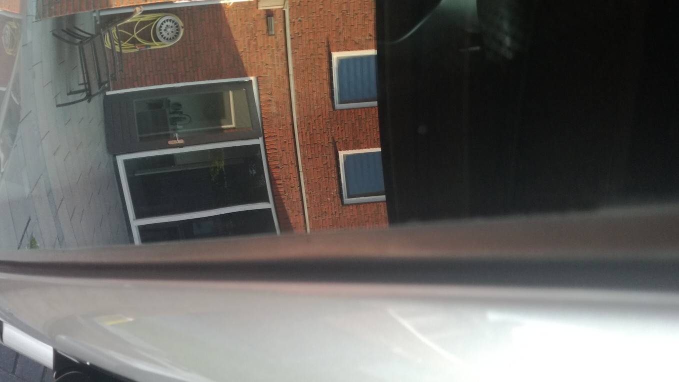

De auto begint er steeds frisser uit te zien, daarom de spiegels maar getracteerd op vers spiegelglas, bij de rechter zaten de verwarmings aansluitingen aan de verkeerde kant en was dus niet aangesloten, en was het spiegelglas behoorlijk aan het oxideren langs de randjes.

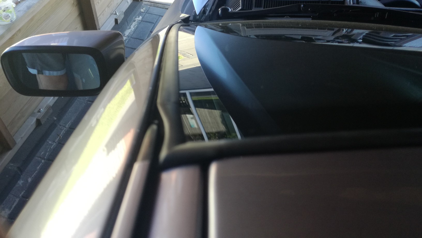

De bovenzijden op de voorschermen heb ik weer netjes gekregen met een ronde schuren en polijsten, blanke lak spuiten is dus nog niet nodig.
Heel veel kleine krasjes zijn inmiddels verdwenen, heerlijk...
Stootlijsten en shadowline zijn weer mooi zwart.

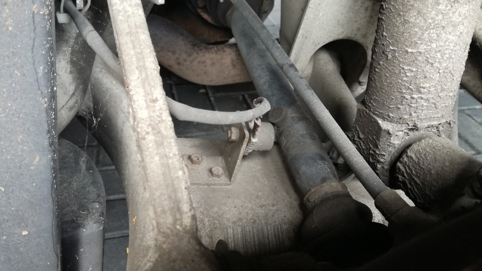

Bij de linker tankvlotter liep nog een 2e kabeltje door de tule naar beneden, ik had al een vermoeden waarvoor dat kabeltje was, dus maar eens achter het linker achterwiel gekeken, tada:
Zo monteer je dus een snelheidsopnemer voor een after market cruise control
Die troep ook maar meteen verwijderd.

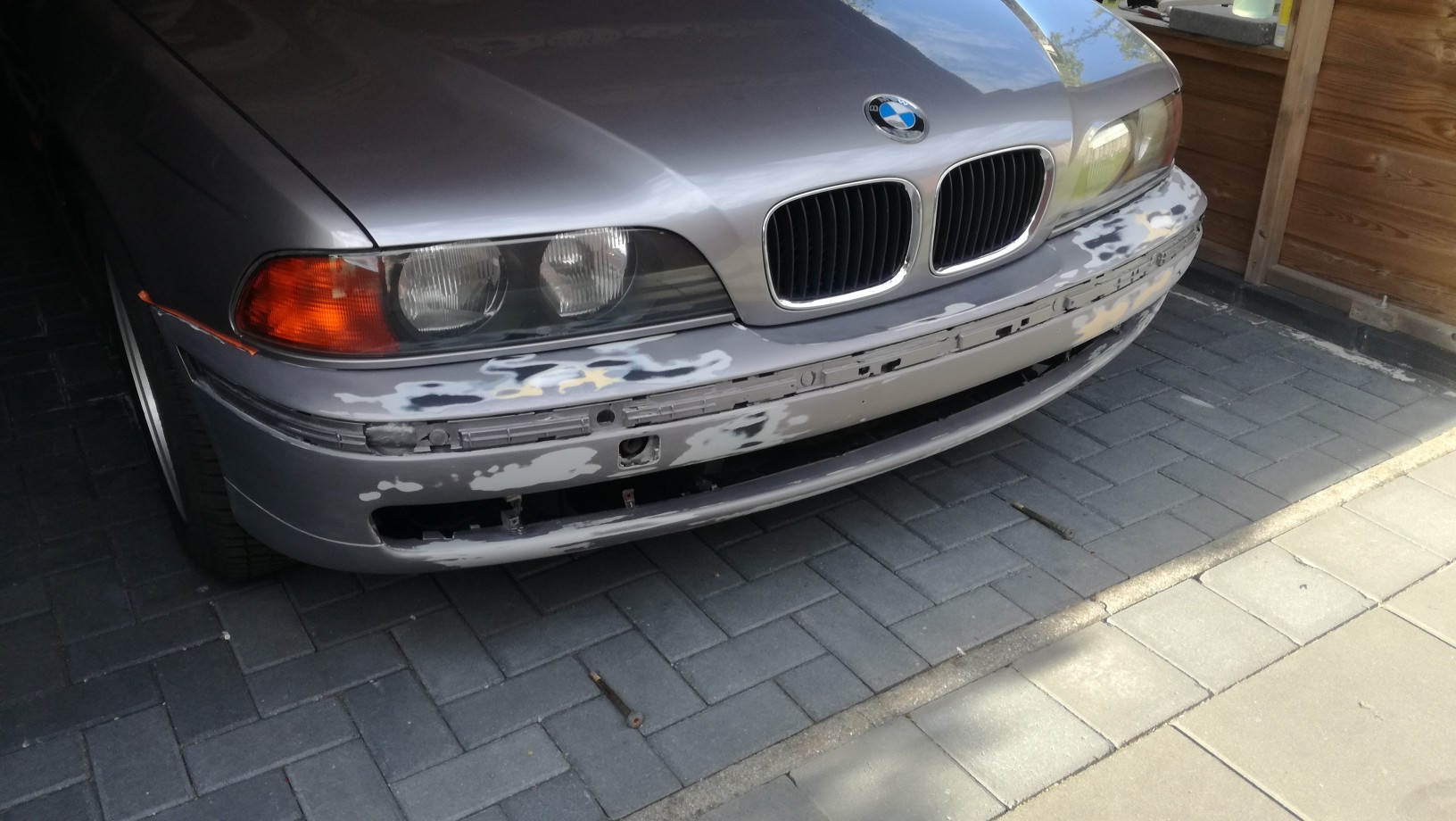

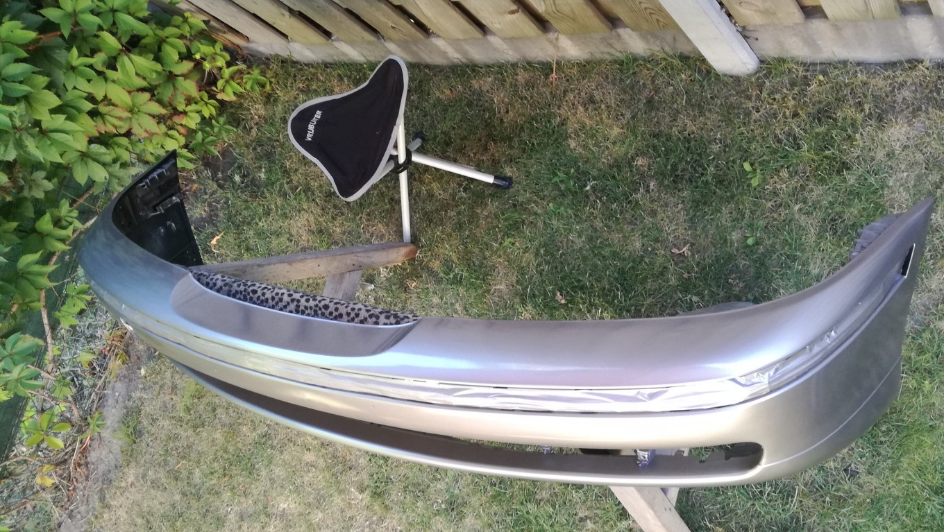

Toch maar een poging de bestaande bumper nogmaals op te calefateren.
Een andere gebruikte bumper vinden, die beter is is al een hele zoektocht, correcte kleur al helemaal.
Dan zijn er voor relatief kleingeld wel aftermarket nieuwe bumpers te krijgen, maar ik vrees dan voor kwaliteit en passing. En spuiten moet dan toch in alle gevallen
Dus toch maar aan deze begonnen, als eerste een uitpuiling die op de hoek van de onderliggende aluminium bumper is ontstaan door een lichte aanrijding terug in de vorm geduwd.
Dit ging verrassend goed door de bumper aan de achterzijde van de bult te verwarmen, en dan de bult terug duwen.
Het restant van de schade was met een hele kleine hoeveelheid opvulmiddel weer netjes strak.

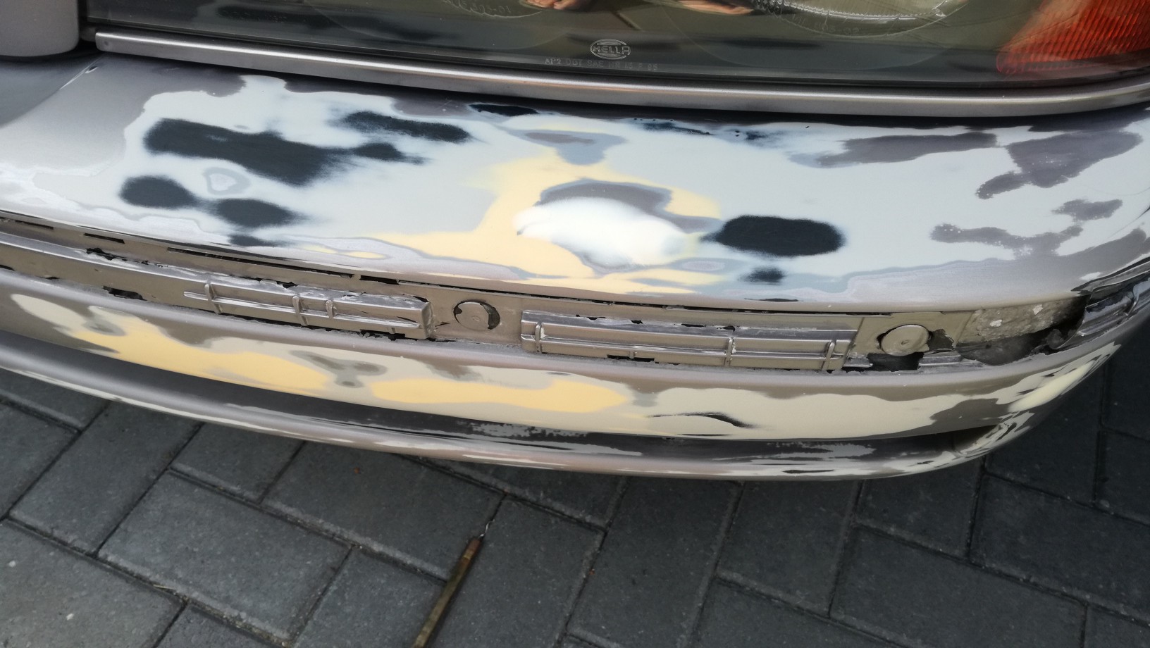

Vervolgens maar eens flink gaan schuren, deze bumper was oorsponkelijk zwart, en bij de transitie naar aspensilber is er royaal geplamuurd, waarschijnlijk om steenslag weg te krijgen.
De opnieuw ontstane steenslag was daardoor gemakkelijk weg te schuren tot op de oorspronkelijke zwarte laklaag.
Het is nu een bonte camouflage bumper geworden:
Verschillende kleuren filler, grondlak komen zo naar boven. Als het zwart is zit ik op de oorspronkelijke laklaag, en dus niet het kunststof zelf:

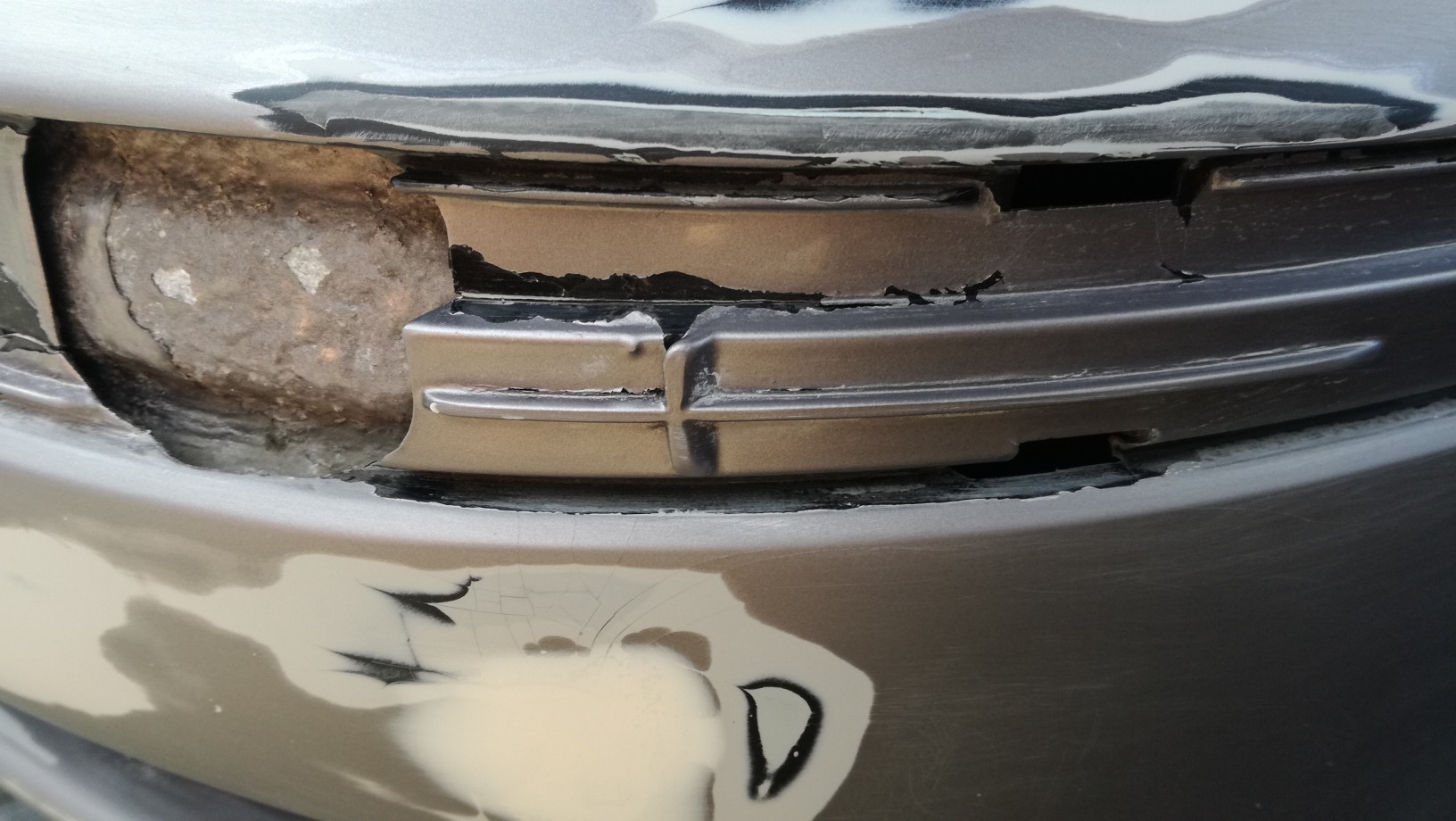

Op de hoek/rand was het al beschadigd door de zwarte lak heen. Hier zie je de overgang van zwarte lak naar witte primer naar het grijze kunststof, je kunt het verschil tussen lak en kunststof ook heel goed voelen.
Dit wordt de grootste uitdaging deze hoek spuitklaar te krijgen.
Beschadiging door de lak heen:
Dit zal mijn eerste grote spuit ervaring worden, spannend.

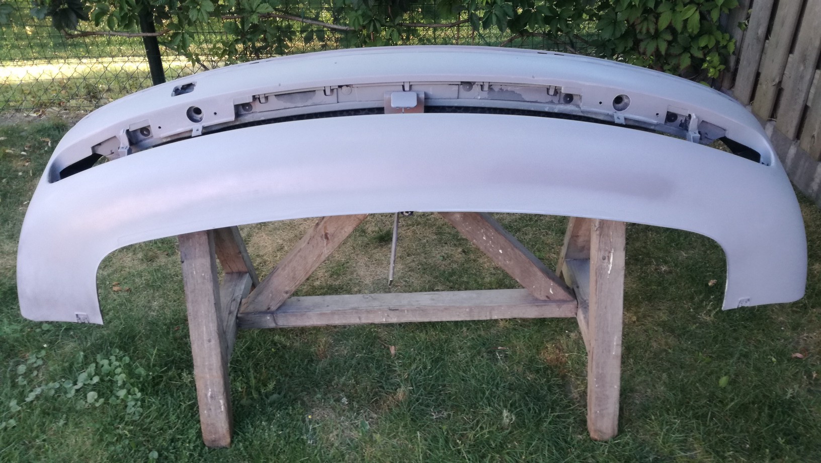

Ja en schuren gaat ook een stuk gemakkelijker met de bumper op een standaard of rek
Ik heb 'm alleen weer terug gehangen zodat hij niet in de weg staat.

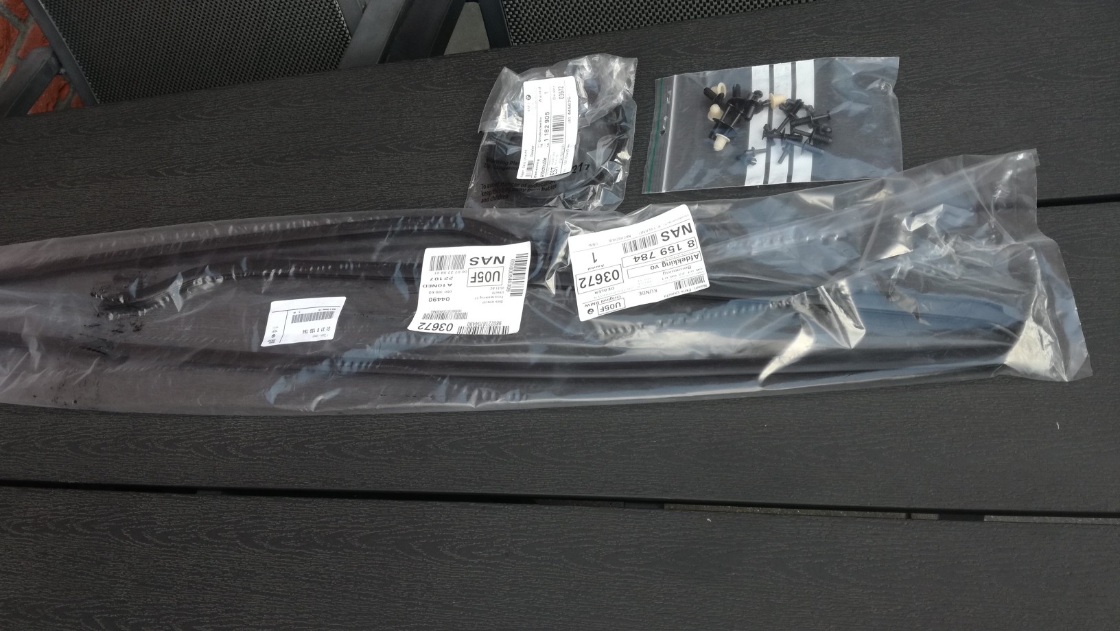

Ondertussen zijn er wat spulletjes van de dealer op de mat gevallen.
Soms zijn de onderdelen gewoon niks duurder of zelfs het goedkoopst bij de dealer. Vandaar dat ik daar maar een nieuw voorruitrubber, rubber voor de brandstofpompassembly in de tank en wat kleine prulletjes zoals rubber dopjes voor de stootlijst clips heb besteld.
De spoiler voor onder de voorbumper is nergens goedkoper te vinden als bij de dealer. (Moet ik nog eens bestellen)
Elke keer zoeken loont zeker.

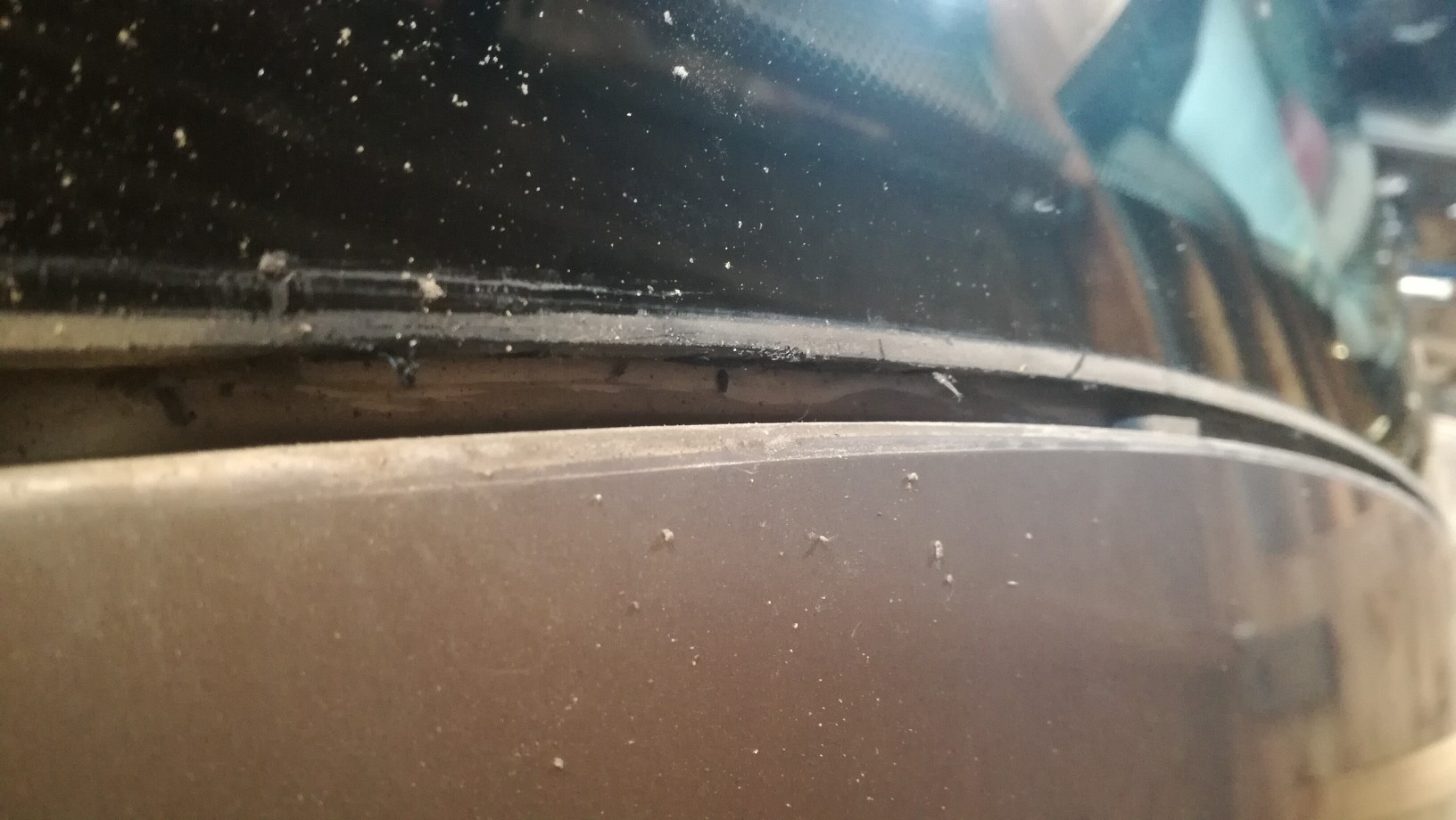

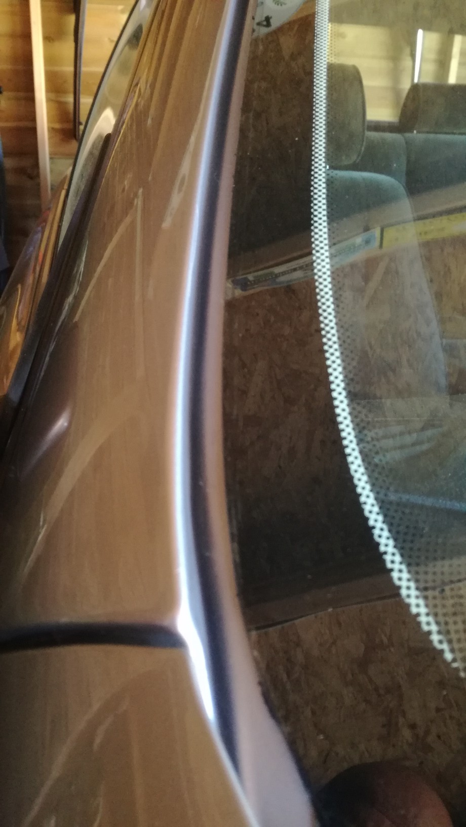

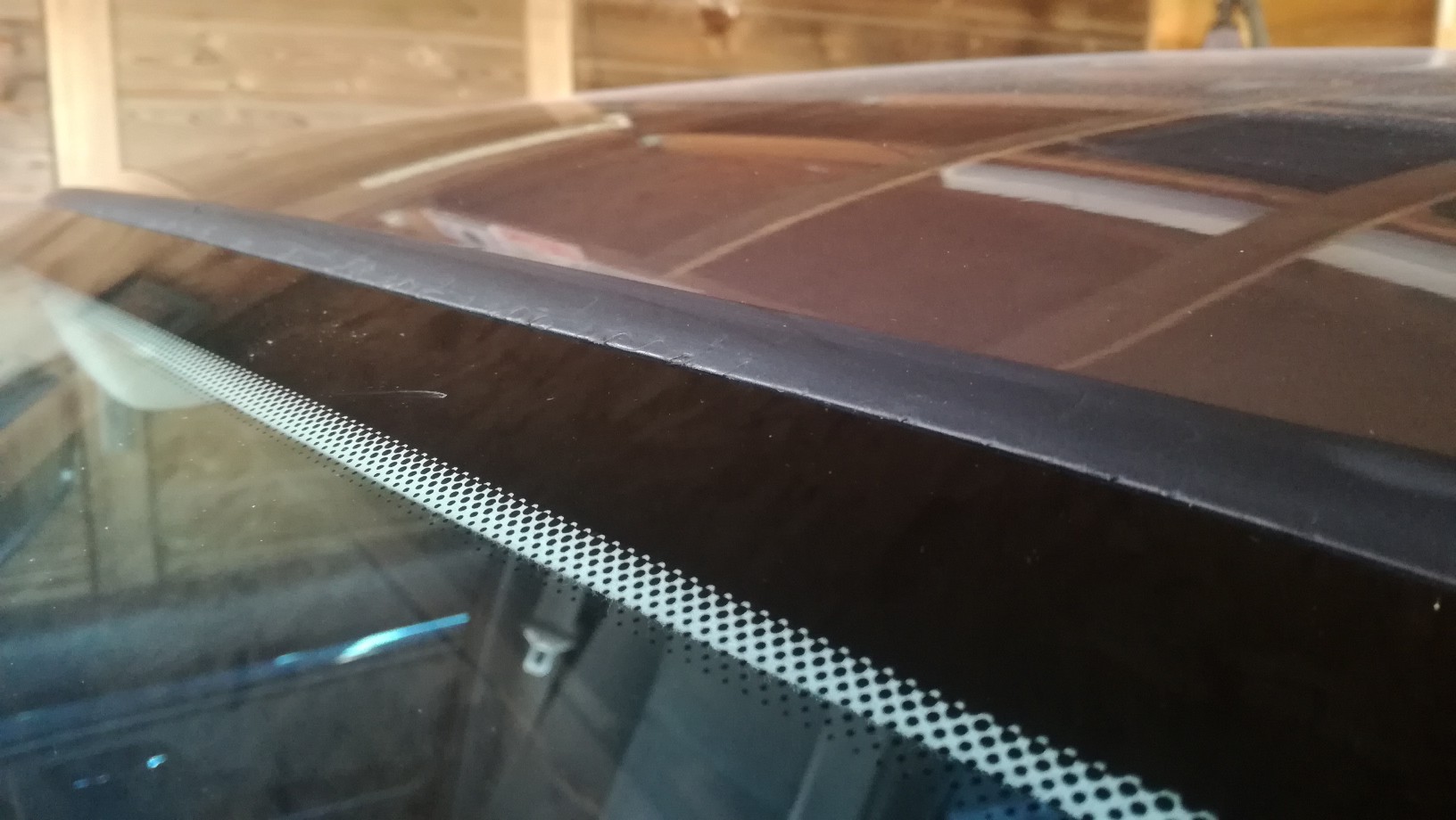

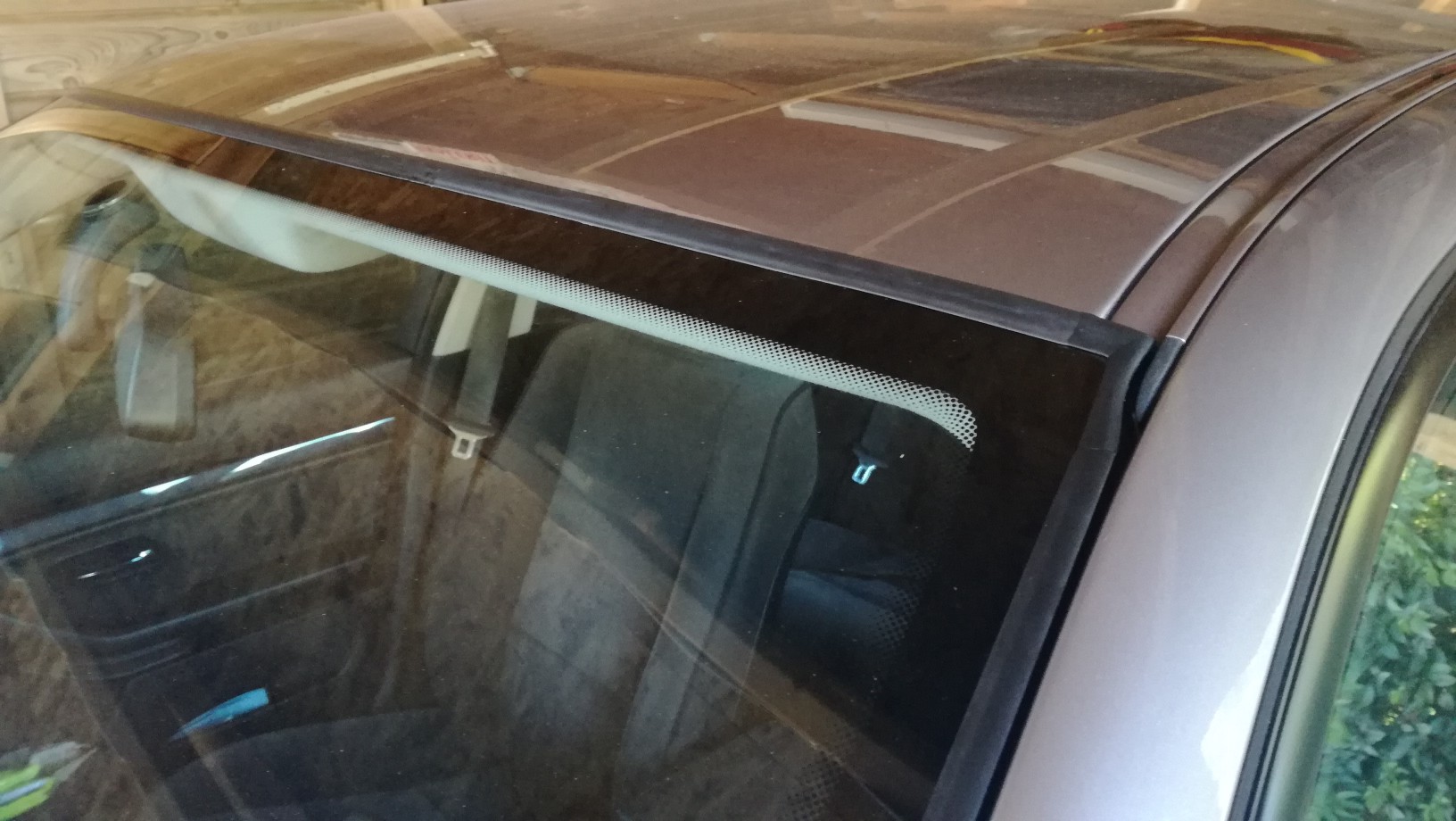

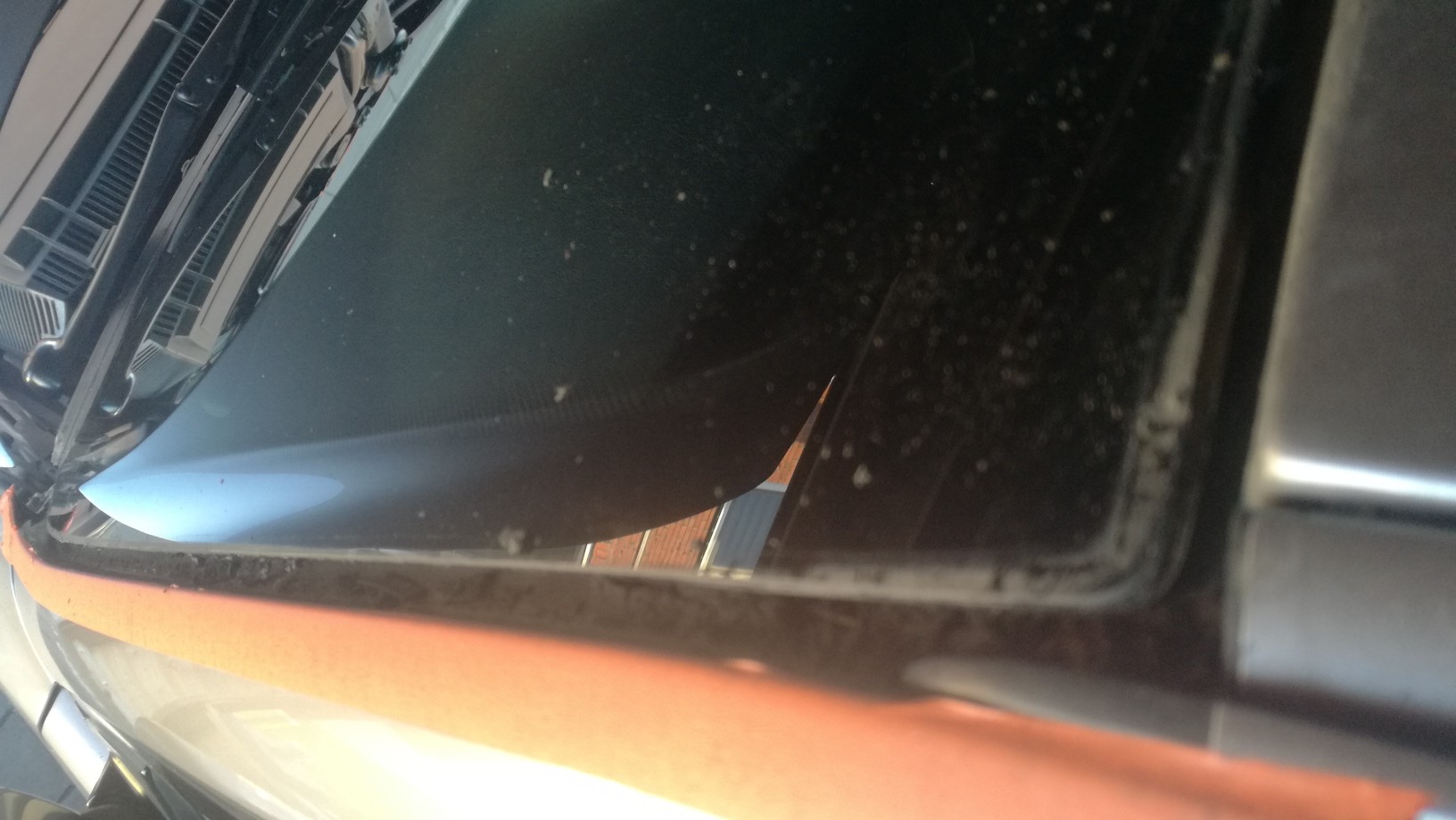

De oude voorruitrubber heeft aan de buitenkant voornamelijk ijskrabber schade, maar toen deze er in stukken uit was brokkelde de lipjes aan de onderzijde weg van droogheid.
Het meest ingewikkelde stukje rubber afdekking van de e39, de twee hoekafdichten onder aan de voorruit/paravent, zijn nog in prima staat en herbruikbaar.
Nadat de rubberlijst eruit is, is het een kwestie van even schoonmaken en dan de nieuwe met een beetje zeepwater erin drukken. Pasvorm is werkelijk formidabel.
Erg bevredigend klusje.
Oud:
Vies:
Schoon:
Klaar:

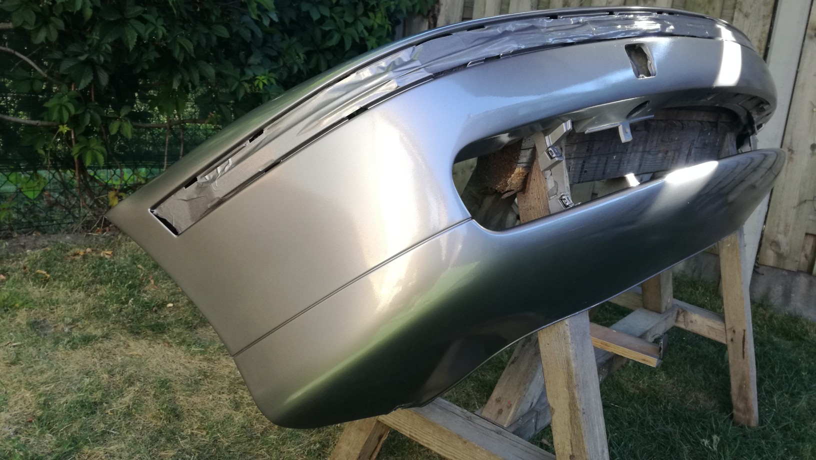

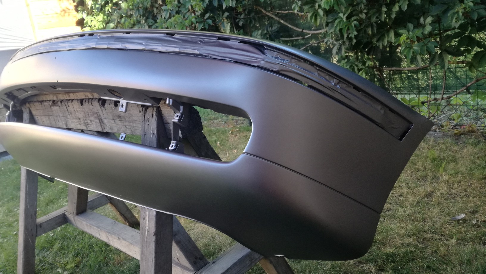

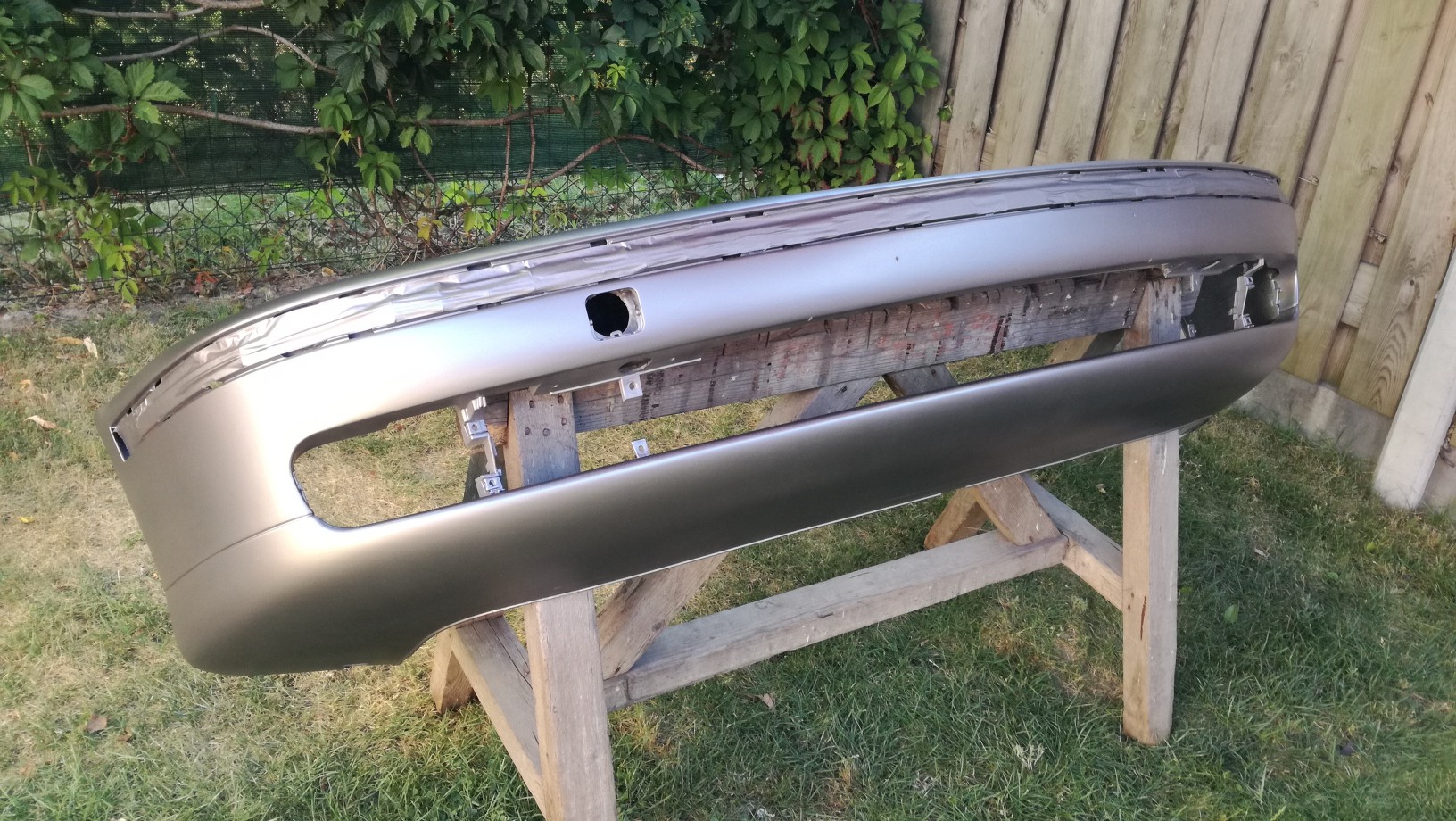

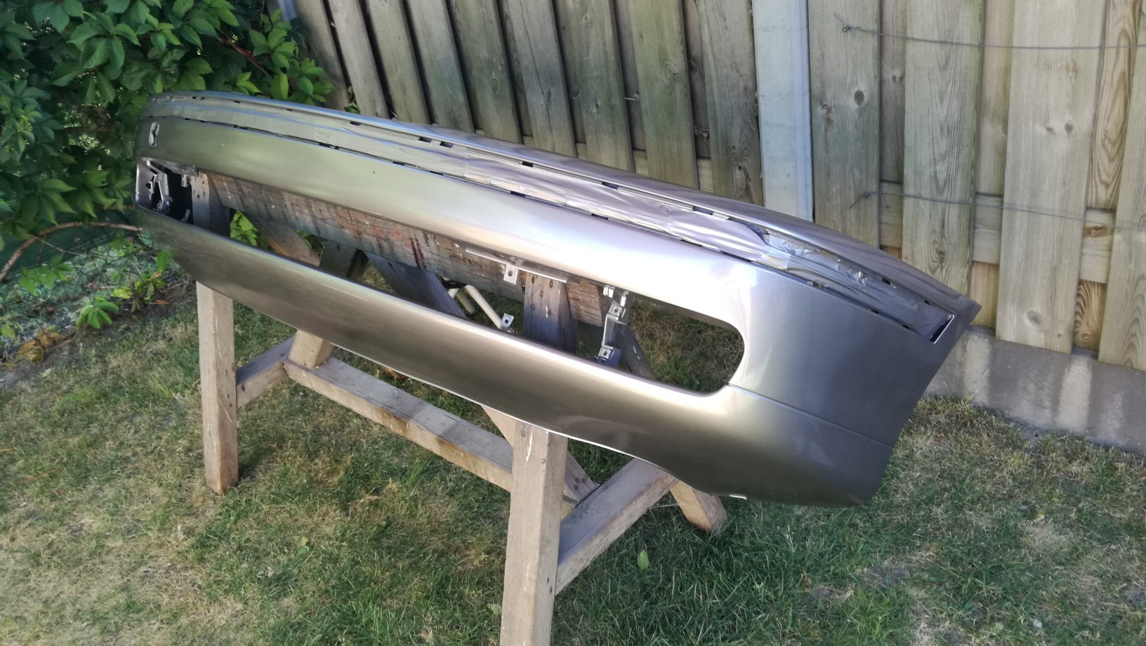

En dan weer terug naar de bumper.
Het was tenslotte die lelijke bumper met schaafwonden, doorlig plekken en zonne verbrand plekken die mij heeft doen besluiten deze wagen eens wat netter te maken.

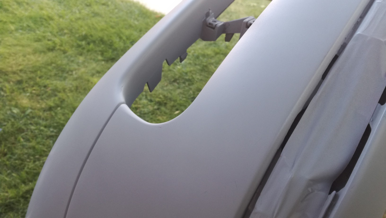

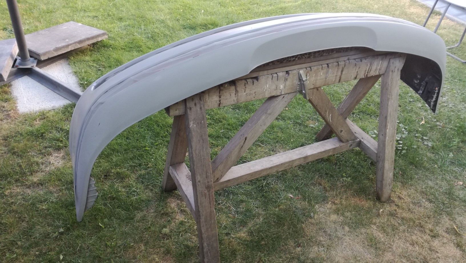

Na al het schuur en plamuurwerk de bumper in een laagje sneldrogende 1k grijze epoxy primer gezet.
Op plekken waar het kunstsof zichtbaar was eerst een laagje kunststof hecht primer gespoten, waar de epoxy nat in nat op gaat.
Vervolgens opnieuw nat schuren met 3M trizact korrel 1000. De primer laat een best ruw resultaat achter, maar schuurt wel fijn glad.
Dan werd het tijd de bumper te voorzien van een vers laagje bmw339, dit is veruit het moeilijkst met spuitbussen.
Een metallic spuitbus wil al snel spetteren en snotteren en geeft niet constant een mooie spuitnevel, heel ergerlijk. Ook als je de bus een beetje schuin moet houden, direct een veranderende spuitnevel.
Maar met anderhalve bus is het uiteindelijk toch best goed gekomen.
Kleine barsten in de onderlaag die met de primer weg waren, zijn nu toch weer een beetje terug zichtbaar.
Maar goed, eind resultaat valt mij nog niet tegen.
De metallic is heel snel droog, dus kon binnen een uur de 2K blanke lak erover.
Er zit nu 1 bus blank overheen, resultaat is al een beetje sinaasappel, onvermijdelijk met spuitbussen volgens mij.
Dit gaan we straks nog wel een keer fijn schuren en wellicht nog een laag erbij en wederom schuren en polijsten.
Deze 2K clear coat droogt veel langzamer, uren later nog steeds niet stofdroog, best wel iritant.
Zie hier het resultaat tot nu toe:

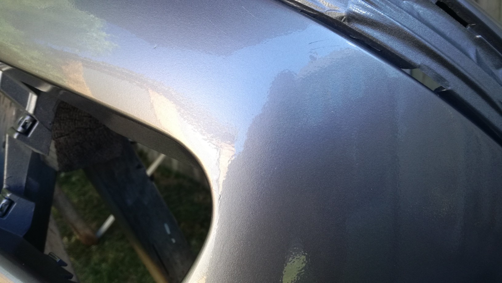

Als je goed kijkt zie je hier onderliggende barstjes nog terug komen:
Één ding is zeker, deze bumper is vele malen mooier als voorheen geworden, en heeft alleen een aantal spuitbussen en veel elbow greas gekost.
