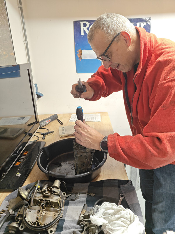

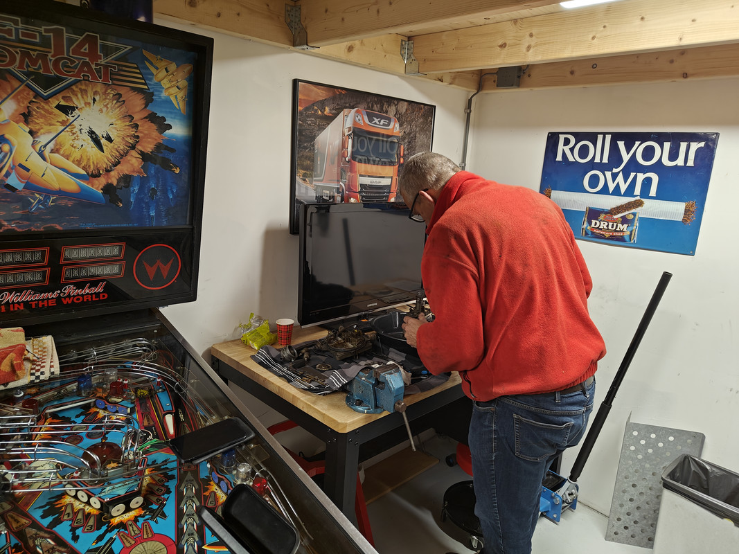

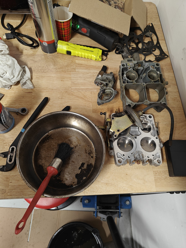

Zo, tijd om even bij te praten. 16 November had ik een afspraak met Peter V gemaakt om de carburateur uit elkaar te halen en hem na het schoonmaken weer van verse rubbers en pakkingen te voorzien.

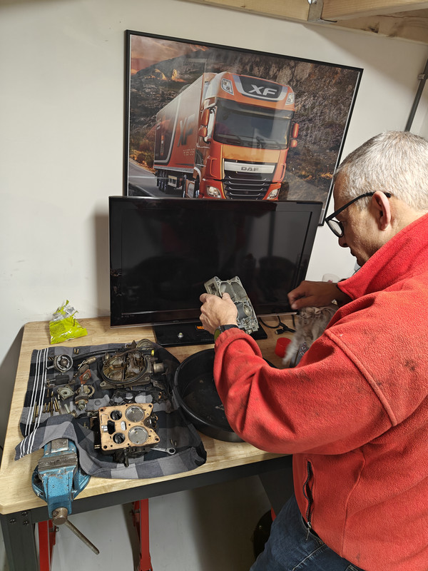

First things first dus eerst maar beginnen met een westlands bakkie pleur (gewoon koffie dus). Daarna begonnen met het demonteren van de carburateur. Dat ging allemaal erg vlotjes en voor ik er erg in had lag de carburateur op de slachtbank en werd hij volledig ontleed.
Voor we er erg in hadden wat het tijdstip om de innerlijke mens te voorzien van voedsel ruim overschreden. Op verzoek van Peter wilde hij de lunch bescheiden houden (waar Peter vooral van houd is top geheim en bekend bij de editor).
De mensen die goed opletten zien 3 borden staan, mijn zoon was ook aanwezig en was met zijn eigen project bezig.

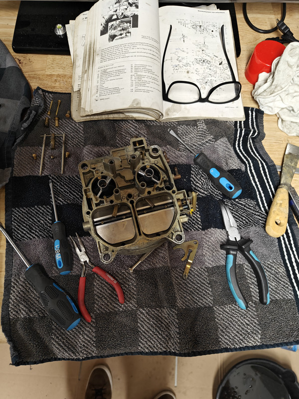

Na de lunch weer verder gegaan met wat in mijn ogen een bonte verzameling was van een jigsaw puzzel dat ooit in betere tijden een werkende carburateur hoorde te zijn. Peter vertelde dat hij het bijzonder vond om bijna nieuwe schroeven te zien die er al zo lang geleden ingeschroefd waren, zo nieuw zagen ze eruit. Helaas ontkwam ik niet aan een krom onderdeel van de carburateur (het bovenste gedeelte) en komt dus eigelijk altijd wel voor. Dit was dan ook de oorzaak dat de vlinderkleppen niet of nauwelijks goed hun werk konden doen( hoop dat ik het zo goed uitleg Peter). Dus dan de as maar wat opruimen met apenhaar(heb ikzelf niet verzonnen maar zo word dat spul bij ons op de zaak genoemd.

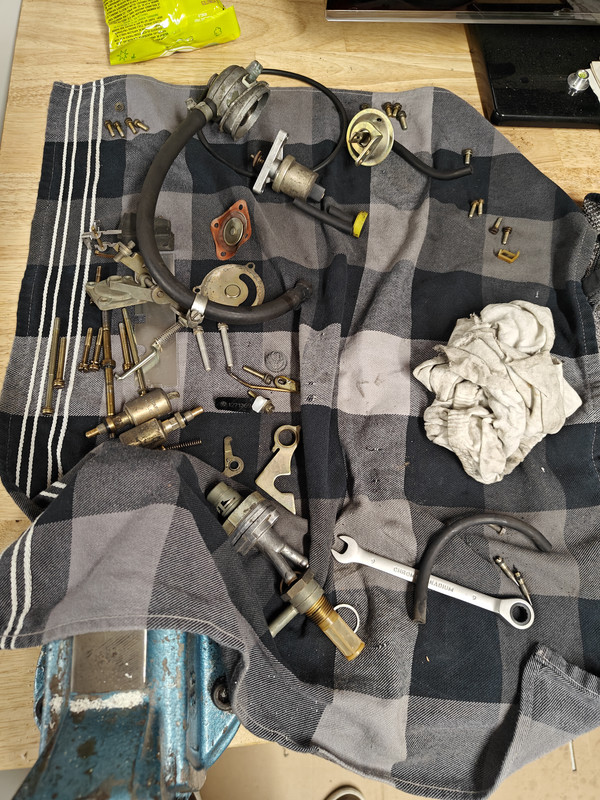

Na goedkeuring van de carburateur goeroe zijn we (Peter dus) hem weer in de goede volgorde in elkaar aan het zetten geweest.
Netjes alle pakkingen uitgestald om er vooral niet 1 te vergeten.
Alles gecontroleerd en in elkaar schroeven maar.
Helaas vliegt de tijd dus zullen we dit een vervolg moeten geven. De volgende keer dat Peter weer komt neemt hij direct wat goede nieuwe slangetjes mee omdat de oude wat hard zijn geworden en het dus verstandig is om deze preventief te gaan vervangen. Ook dan zal Peter wat tools meenemen om de carburateur perfect af te kunnen stellen.

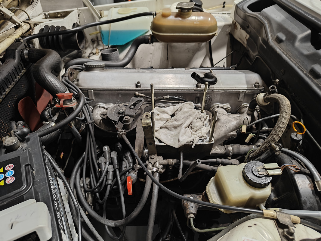

Carburateur is "los" terug gezet op de motor om hem er volgende keer weer zo af te kunnen halen.
