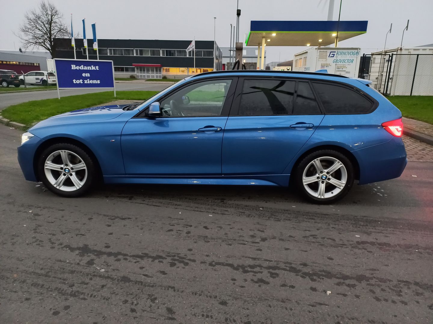

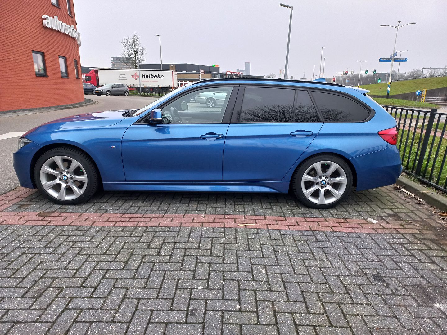

Tot slot, voor de f36 was ik opzoek naar een setje winterbanden, ik wilde eigenlijk een paar nieuwe banden op de huidige velgen, dat zijn dezelfde velgen als die van de winterset van de f31. Maar een setje 17" runflatbanden kosten relatief de hoofdprijs tegenwoordig. 18" is goedkoper, maar ja, ik had geen 18" wintervelgen. Daarnaast zijn de winterbanden op de f31 rond de 5mm. Voor Nederland prima, maar voor de wintersport zitten ze bijna aan het minimum. Daarom wilde ik de nieuwe winterset op de f31 en de andere op de f36. Uiteindelijk kon ik een gebruikte set velgen kopen, voor een absoluut prikkie, met twee kale en twee goede banden en 4 TPMS sensoren. Daar heb ik 4 nieuwe winterbanden op laten zetten en de twee goede banden heb ik verkocht. Daarmee heb ik een set 18" velgen, nieuwe banden en heb ik nog steeds 105 euro minder betaald dan alleen 4 17" banden op mijn oude velgen.
Tenslotte, ik heb een oude ergernis opgelost, de 17" velgen vond ik altijd veel te klein onder de f31. De 18" set staat veel beter, vind ik.
De oude 17" wintervelgen
En de nieuwe, 18"
