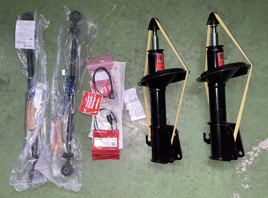

Afgelopen donderdag zijn de nieuwe schokdempers door Autodoc geleverd. Eigenlijk had ik Monroe Sensatrack willen hebben, maar die bleken i.t.t. de opgave in de webwinkel niet op voorraad te zijn; dit bleek zowel bij Winparts als bij Autodoc het geval. Autodoc stelde wel een alternatief (TRW) voor. Dat is een after market merk van ZF (Sachs), goede kans dat het dezelfde demper is als OEM (Sachs), zij het made in een land waar ik het liever niet vandaan wil hebben, maar wat is dan het alternatief ? Voor het geld hoef je het niet te laten, nog geen vijftig Euro per demper is te goed om waar te zijn ? We gaan het meemaken.

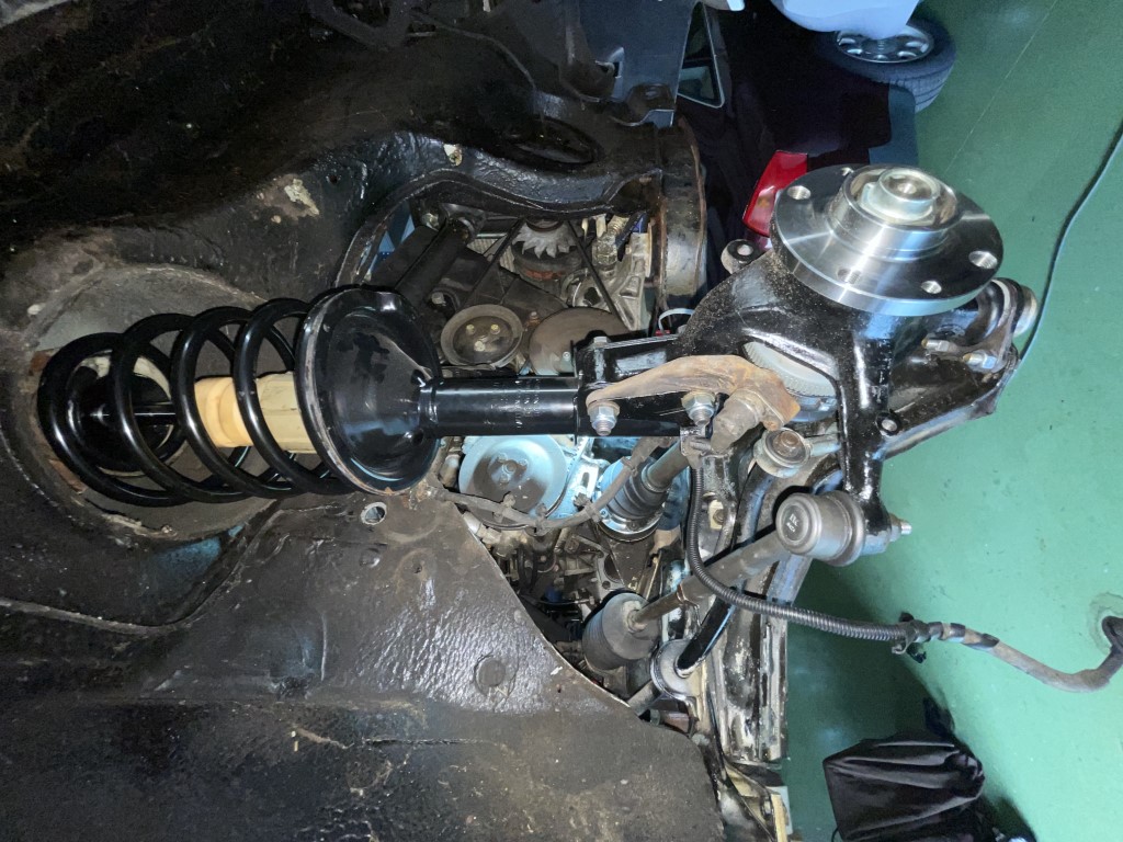

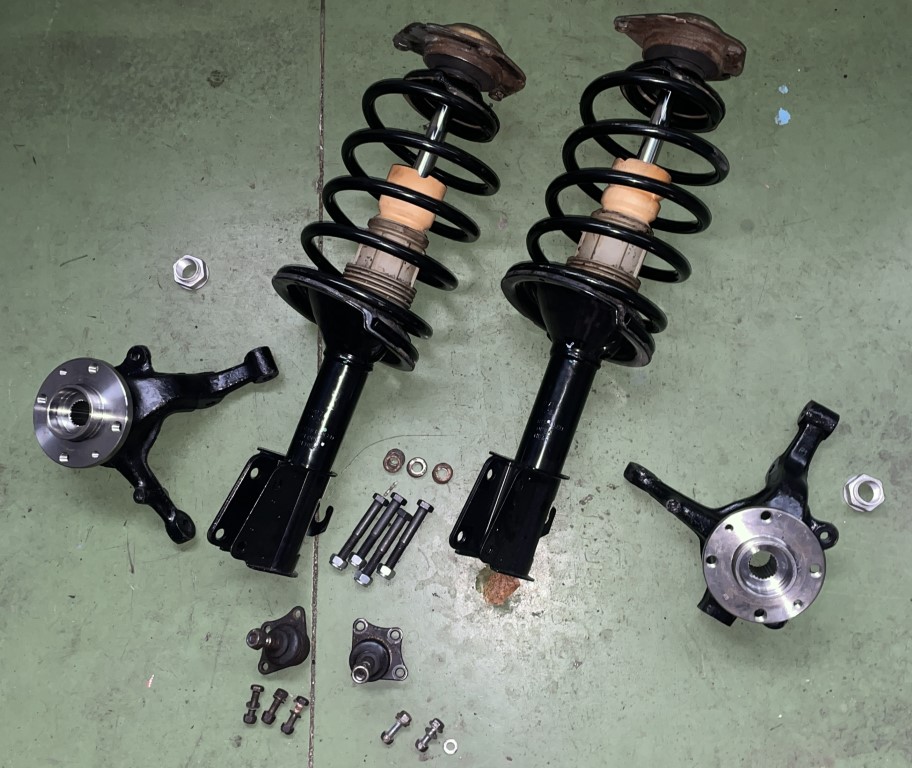

Na een uurtje sleutelen waren beide veerpoten weer montage-klaar. Voor de veren heeft Fred van King Customz weer topwerk geleverd. Zelfs na het verwijderen van de veerspanners was er geen krasje op de lak te herkennen.
Allereerst heb ik de fusees op de aandrijfas en de wieldraagarmen gemonteerd. Pas daarna komt de veerpoot en wordt deze met het fusee uitgelijnd. Dan is het enkel nog het correct positioneren van de montage gaten en het plaatsen van de M12 bouten (die ik overigens heb vervangen).
De gietijzeren beugel voor de ABS sensoren heb ik gelaten voor wat het is. Had deze ook van een vers laagje zwart kunnen voorzien, maar dan moeten de ABS sensoren verwijderd worden en dat risico is te groot. Verder zijn er nieuwe spoorstanguiteinden geplaatst, maar nier voordat de spoorstangen zelf van al die ellendige tectyl zijn ontdaan en weer gangbaar zijn gemaakt wat een voorwaarde voor uitlijnen is.
