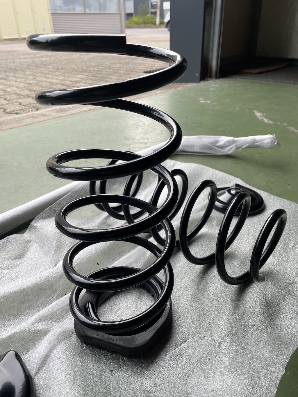

De veren heb ik naar Fred Nobel heen gebracht. Die heeft beide voorveren van een vers laagje mat poeder voorzien. Het idee was om de bestaande schokdempers, maar na een inspectie bleek dat de outbound van de linker demper niet meer zo goed is, dus daar moeten twee nieuwe voor komen.

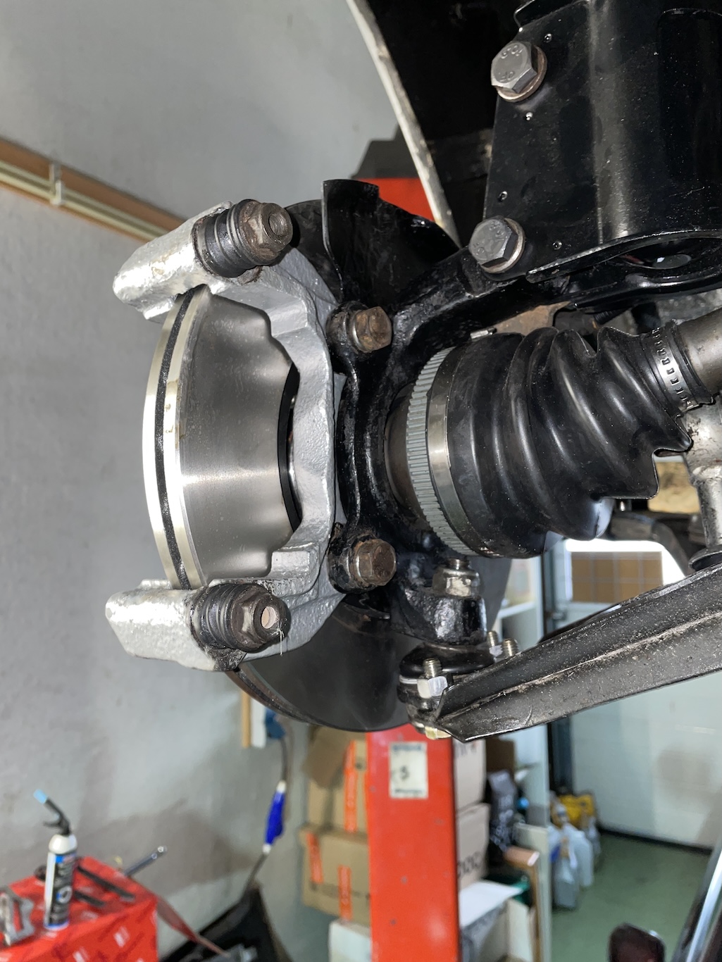

De aandrijfassen heb ik weer teruggeplaatst; wel met nieuwe binnenzeskant bouten en borgmoeren. De fusees moeten even wachten op de nieuwe dempers, anders staat er teveel gewicht op de voorwieldragers.
De remklauwen had ik naar Robijn kunnen brengen, maar dat kost me honderd Euro per klauw en dat is voor de Croma niet gebudgetteerd. Op zich is revisie niet zo ingewikkeld om zelf te doen, je moet weten hoe je de zuigers er weer in krijgt en de manchetten goed plaatst.
Dat de voorste klauwen er een beetje verweerd uitzien maakt me niet uit; intern waren ze als nieuw en hoefden alleen maar goed schoongemaakt te worden. Wel heb ik de voorklauwen ook van nieuwe zuigers voorzien. Was eigenlijk niet nodig, maar ze zaten toch bij de revisie-set en die zien er net wat netter uit. Ook de achterste klauwen zijn uit elkaar geweest. Die zijn vanwege de handremwerking net wat ingewikkelder dan de voorste klauwen, zo krijg je de zuigers er niet met perslucht af, maar moet je ze eraf draaien. Verder heb ik nieuwe schijven en blokken gemonteerd.

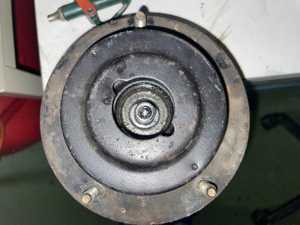

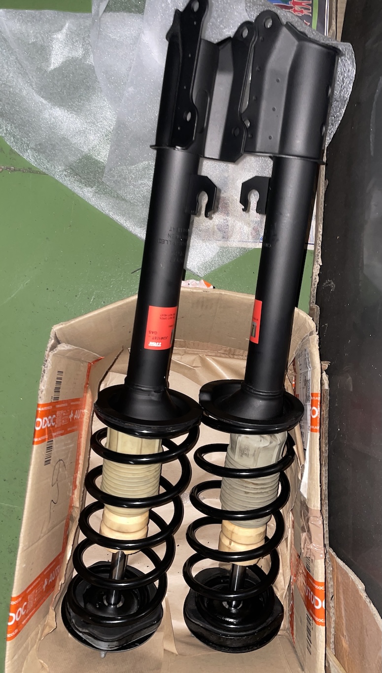

Afgelopen donderdag zijn de nieuwe schokdempers door Autodoc geleverd. Eigenlijk had ik Monroe Sensatrack willen hebben, maar die bleken i.t.t. de opgave in de webwinkel niet op voorraad te zijn; dit bleek zowel bij Winparts als bij Autodoc het geval. Autodoc stelde wel een alternatief (TRW) voor. Dat is een after market merk van ZF (Sachs), goede kans dat het dezelfde demper is als OEM (Sachs), zij het made in een land waar ik het liever niet vandaan wil hebben, maar wat is dan het alternatief ? Voor het geld hoef je het niet te laten, nog geen vijftig Euro per demper is te goed om waar te zijn ? We gaan het meemaken.
Na een uurtje sleutelen waren beide veerpoten weer montage-klaar. Voor de veren heeft Fred van King Customz weer topwerk geleverd. Zelfs na het verwijderen van de veerspanners was er geen krasje op de lak te herkennen.
Allereerst heb ik de fusees op de aandrijfas en de wieldraagarmen gemonteerd. Pas daarna komt de veerpoot en wordt deze met het fusee uitgelijnd. Dan is het enkel nog het correct positioneren van de montage gaten en het plaatsen van de M12 bouten (die ik overigens heb vervangen).

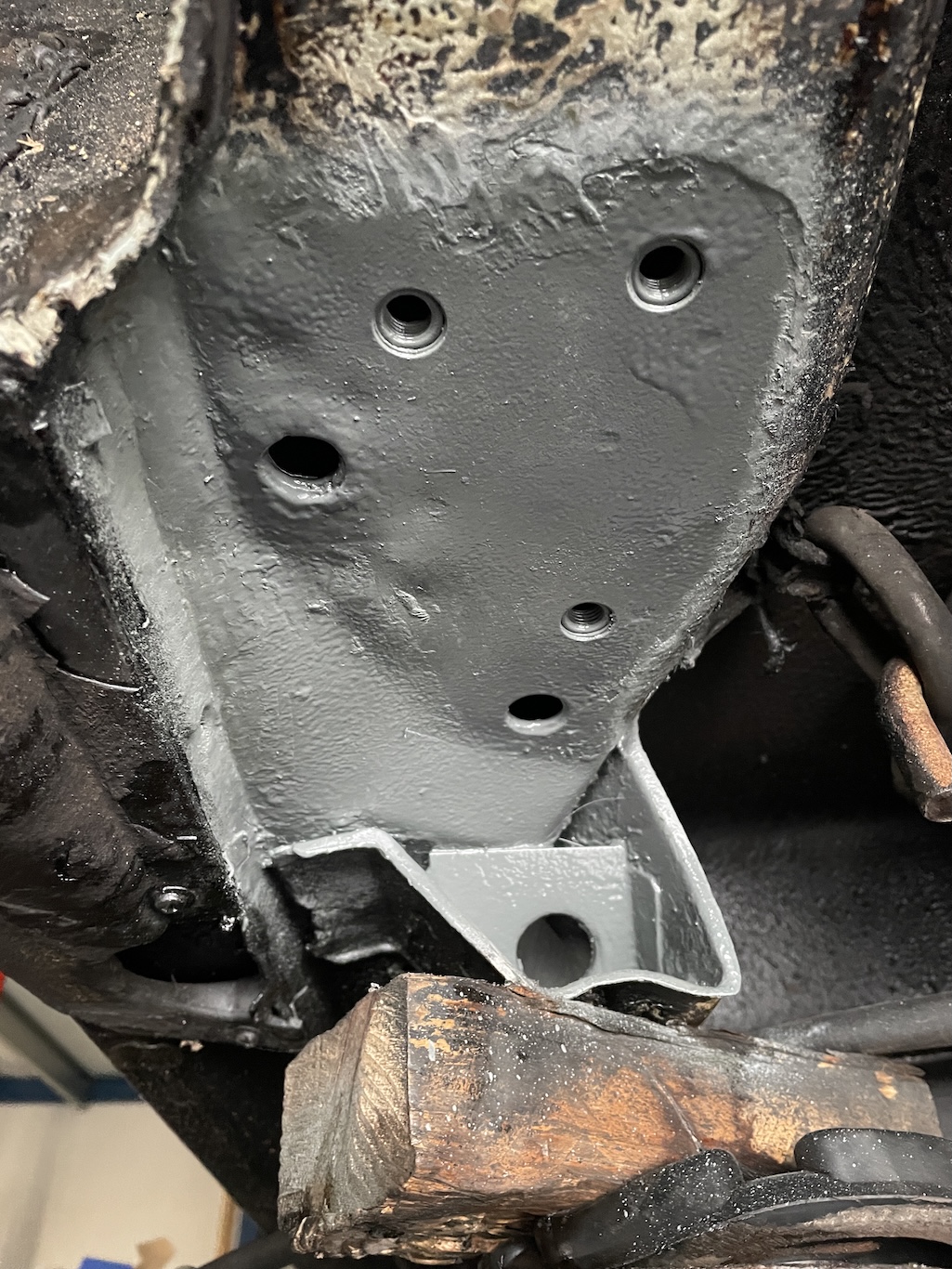

Afgelopen twee weken waren we met vakantie in Zuid-Tirol. Daar hebben we een meerdaagse huttentocht door het Rosengarten, Schlern en Langkofel gebied in de regio Bolzano gemaakt. Daardoor kwamen ook de werkzaamheden aan de Croma even stil te liggen. Sinds de laatste update van bijna een maand geleden is veel tijd in de kleine dingetjes en de onverwachte zaken gaan zitten. Voorbeeld daarvan is de remkrachtverdeler waarvan de aansluitingen er niet meer helemaal fris uitzagen.
Dat vroeg om wat extra onderzoek, dus de achter-brug laten zakken. Die is heel wat lichter dan die van een E28/E34 dus dat kon ik alleen ook nog wel redden, maar daarvoor moesten de aansluitingen op de remkrachtverdeler wel eerst los en dat was een dingetje. Zodanig zelfs dat een van de uiteinden met aansluitingen doormidden is gebroken. Niet onoplosbaar, wel weer meer werk.

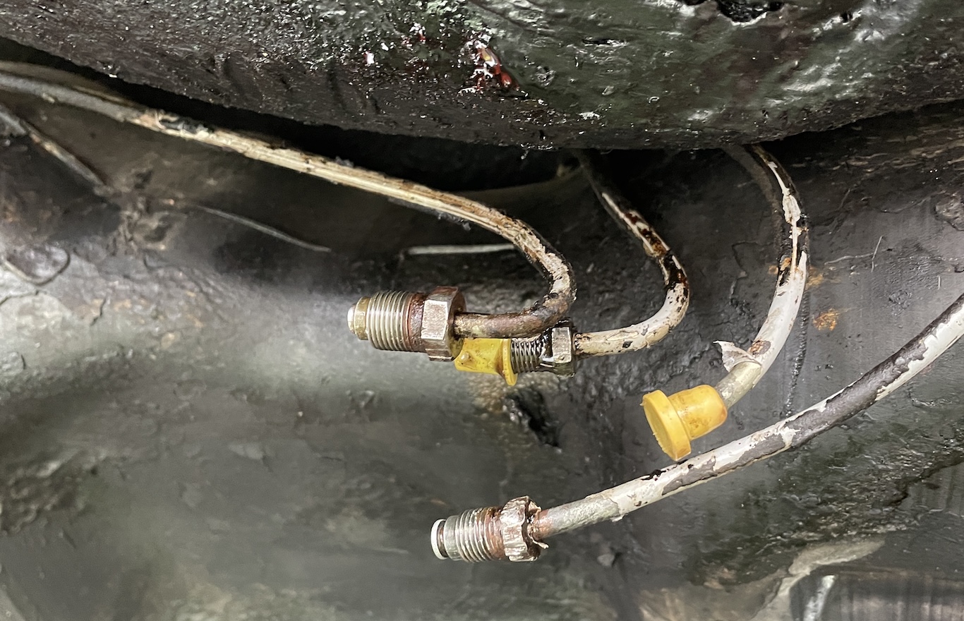

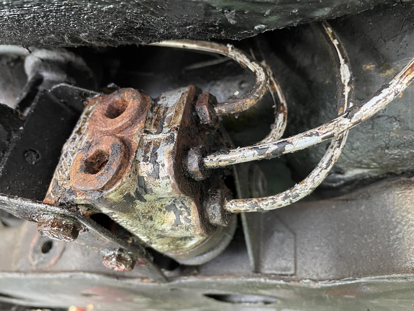

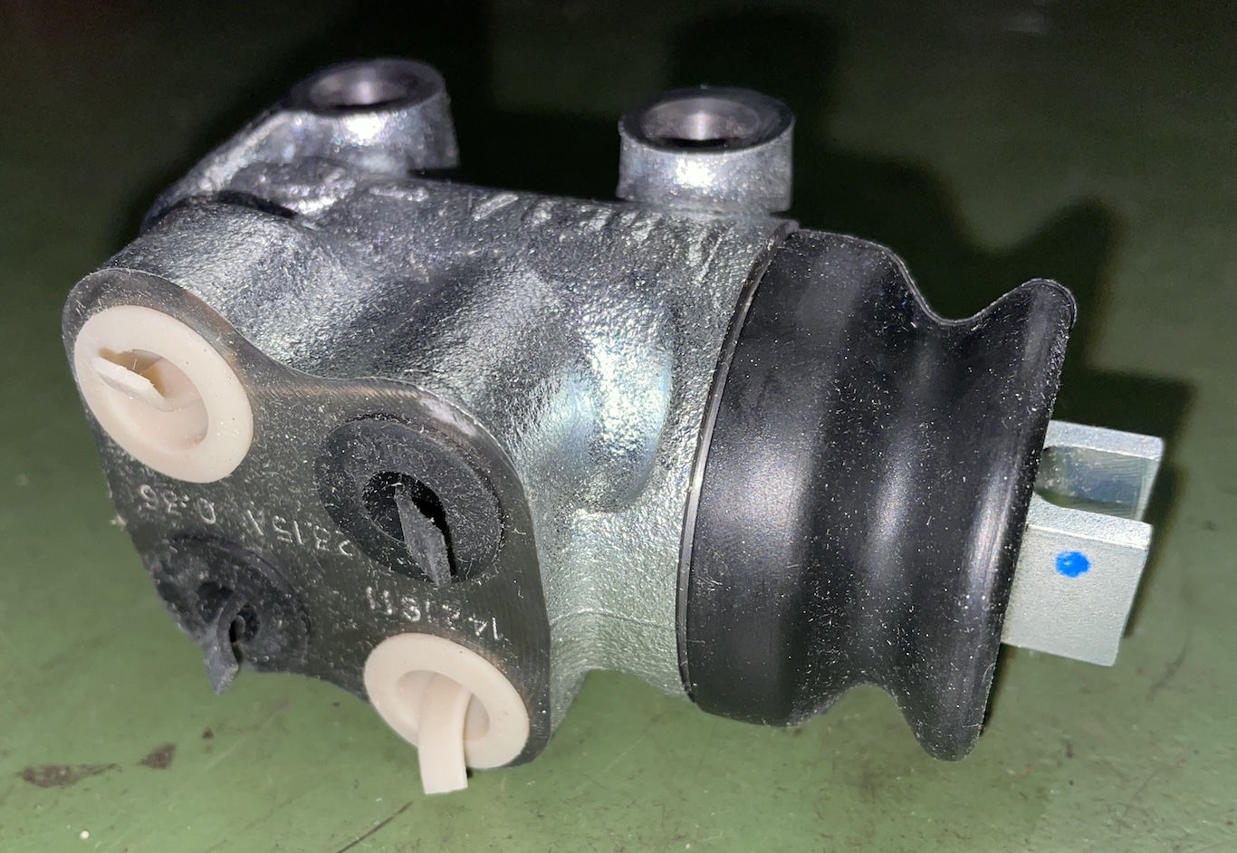

Ook bleek na demontage dat de ingaande as van de remkrachtverdeler mechanisch was afgebroken, vermoedelijk door vastgeroeste intern componenten van de remkrachtverdeler zelf. Daardoor was ook het mechanische systeem dat de remkrachtverdeler met de spoorstangen verbindt behoorlijk versleten en moet daarom ook (deels) vervangen. Dit verklaart meteen de onbalans tussen links-en rechts tijdens het remmen. Dat vroeg om een nieuwe remkrachtverdeler, gewoon nog bij Autodoc te verkrijgen.

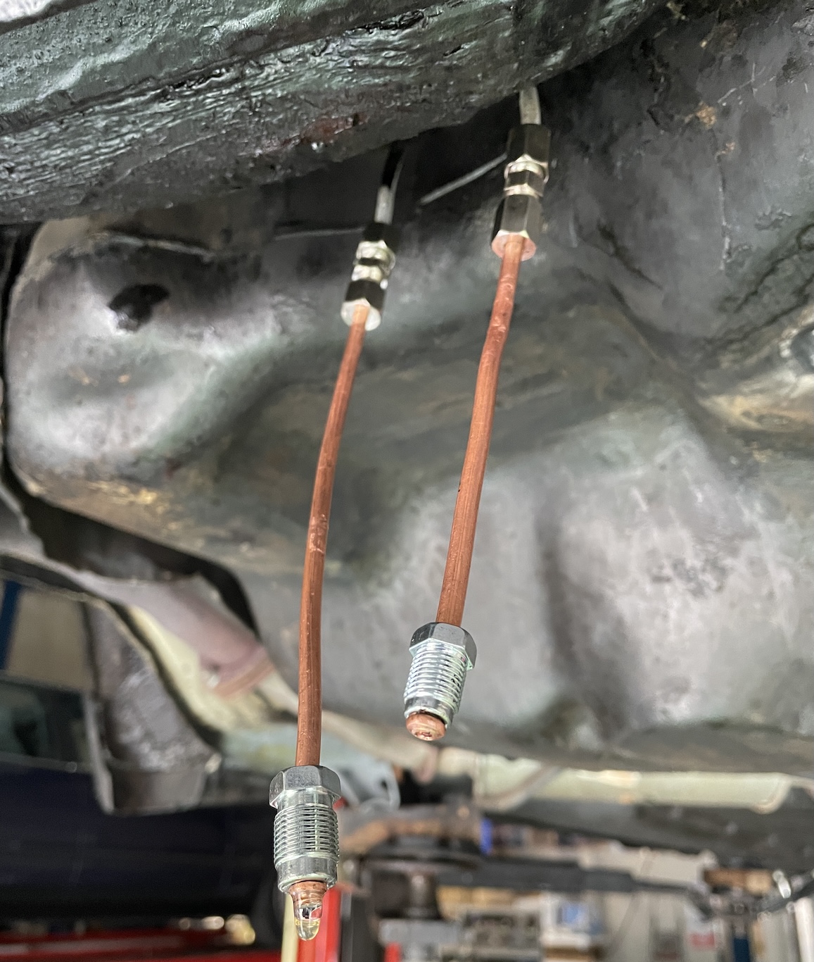

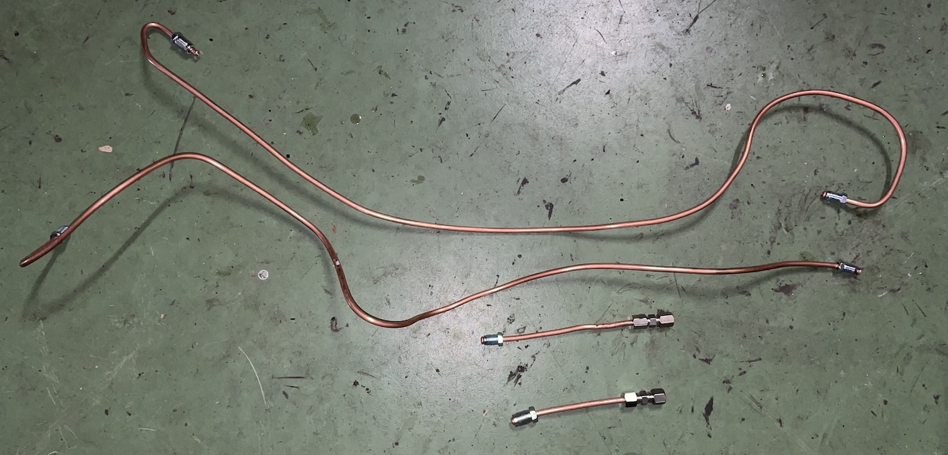

De uitgaande leidingen vanaf de remkrachtverdeler naar de beide remklauwen worden vervangen. Die zijn niet los te bestellen, dus die moeten op maat gemaakt worden.
De lange leidingen naar de ABS-pomp in de motorruimte zijn me te veel werk. Die zijn op de beschadigde uiteinden met connectoren nog goed. De aansluitingen snij ik af zodat ik een knelkoppeling kan plaatsen en daarop een daarvoor op maat gemaakt uiteinde met gefelste aansluiting kan plaatsen.

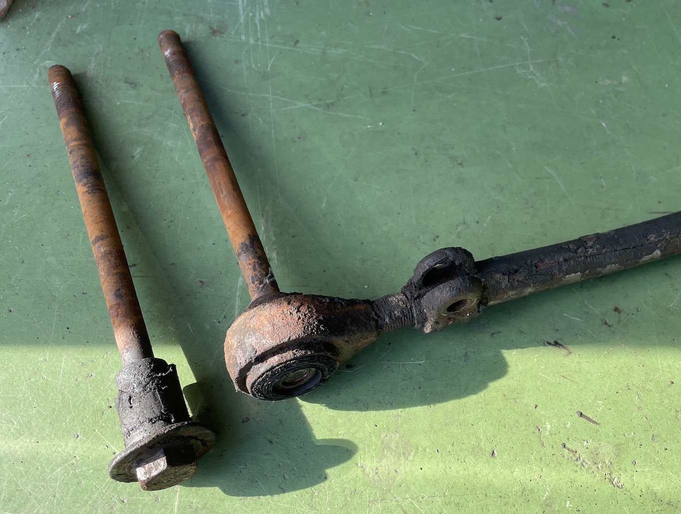

Dat geld ook voor de wieldraagarmen en de dragers daarvoor. Die zijn door al de tectyl nog in een prima staat. Des al niettemin heb ik de armen en dragers van al die oude tectyl ontdaan en ontvet. Wel heb ik het contactoppervlak tussen de dragers en het chassis gereinigd, waar nodig ontroest en in de Brunox Epoxy gezet. Daarna ter bescherming een laagje zinkverf en ML-Wax aangebracht.
